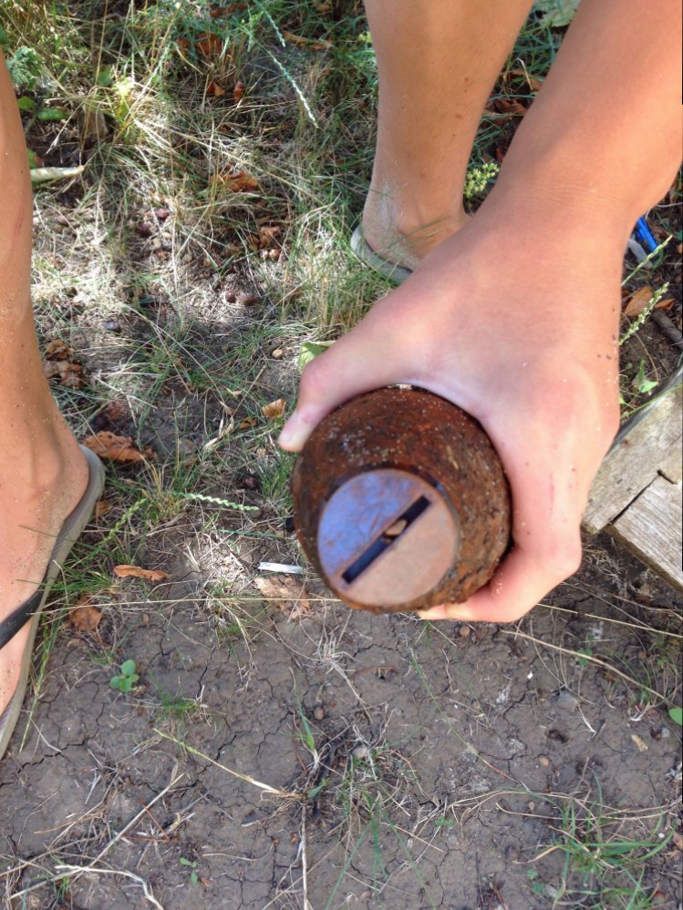

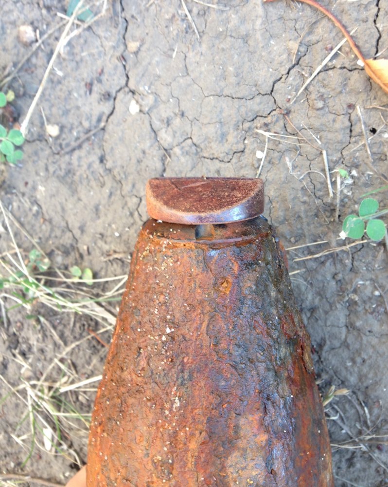

    У снаряда нет стабилизатора, порохового двигателя вместо взрывателя переносная пробка. Открутил пробку за ней идет деревянная заглушка. Заглушку не доставал. Опасен ли он? И вообще боевой? image.jpg image.jpg image.jpg image.jpg

    "вместо взрывателя переносная пробка" - холостая пробка. Судя по руке, калибр примерно 80мм. Может быть РС-82 или М-8. Надо знать калибр и длину. Под пробкой должно быть очко под взрыватель. Может быть вложена деревянная пробка, но принципиальной роли она не играет. Снаряд скорее всего снаряжен ВВ. Вполне может быть, что это авиабомба типа АО-10, АОХ-10, АОХ-15 http://www.istmira.com/orujie-vtoroi-mirovoi-voiny/аviaciya/04/03b/sssr.html

    Диаметр 80мм ,длина 520мм

    пробка просто для транспортировки.
