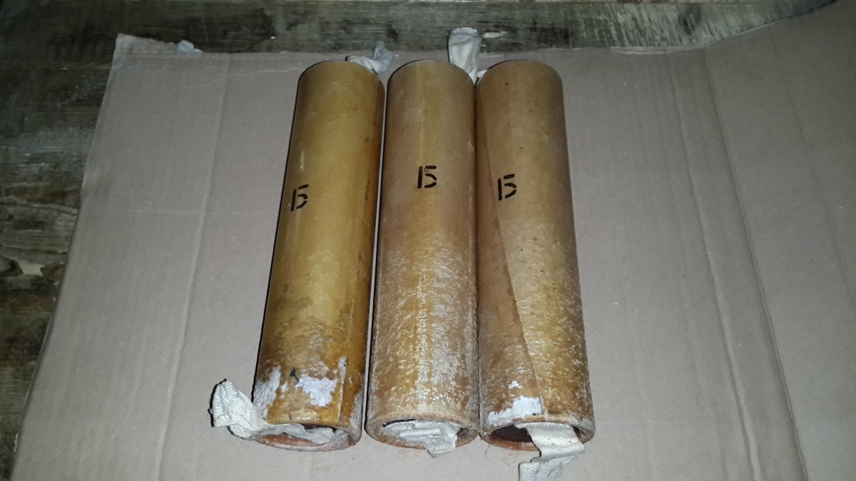

    рдг 2 б отсыревшие , через одну взрываются , можно использовать как взрыв пакет )

    Да, такое с руки поджигать реально стремно, рвануть может сразу после чирка! Только дистанционный электроподжиг ну или медленногрящий стопин!!!

    Не рванет пока не разгорится , примерно 5-6 секунд в зазоре

    Угу расскажите.... Береженного бог бережет как говорится!
    Состав белог дыма этой шашки:
    Соль бертолетова................ KCLO3..............45+/-2%
    Аммоний хлористый............... NH4Cl..............43+/-2%
    Антрацен............................................12+/-2%
    Так вот, в сухом состоянии ее компоненты меж собой не реагируют, точнее вступают в реакцию только после воспламенения.
    Но в мокрой (отсыревшей) смеси, происходит обменная реакция между хлоратом калия и хлоридом амония, с образованием хлората амония.
    И чем дольше\сильнее шашка отсыревала и чем больше раз шашка отсыревала и высыхала, тем больше хлората амония в ней образуется!
    Хлорат амония в свою очередь это уже бризантное ВВ, он взрывается не взрывным горением как порох, а именно детонацией, причем детонирует он от луча пламени. Отсюда и взрывы отсыревших шашек и отрваные пальцы\кисти!!!
    А еще штука в том, что как на поверхности шашки выступила "соль" так этой солью могла и порости спичка внутри шашки и канал в который она вставлена. И если такое случилось то шашка не будет ждать пока разгорится, а пламя оментом "прострелит" по этой бороде из соли, и если в шашке образовался хлорат амония, то на жахнет не дожидаясь обещаных 5-6 сек!!!!
    Вот РГД-2Ч, ей в принципе отсыревание не страшно
    Соль бертолетова.................. KCLO3.............50+/-4%
    Антрацен каменноугольный............................ 50+/-4%
    В ее составе нет солей амония, и даже во влажной среде, вней ничего более мощного чем исходные компоненты не образуется.
    Она может рвануть, толлько если забъются отверсти для выхода дыма, или если от длительного хранения произойдет растрескивание запресованного состава.
    Славко Кара, N I K A S та Gonchar75 подобається це.
  6. Звездочёт
    Звездочёт Leutnant
    1.972
    Родом из СССР
    Если на поверхности спички будет хоть малейший налет из хлората амония, или при отсыревании хлорат амония пропитает поверхность спички (а это чисто внешне как правило вообще не замтно), то спичка не будет разгораться, просто при чирке потемнеет в глазах, зазвенит в ушах, и онемеет в руках. А вот болеть начнет и сообразите шо за нах, как раз уже через 5-8 секунд.
    Штука в том что по внешнему виду никак не определить что там в нутри. Даже в таком состоянии они могут отработать штатно, а могут и рвануть при чирке, как оно будет можно узнать только после этого самого чирка. Не рискуйте оно того не стоит.
    Шашки в таком состоянии можно использовать, не вопрос, но просто на том же страйкболе или на реконе не с руки их зажигать, а дето в сторонке, электрозапалом, просто для создвния фонового задымления для антуражу. И все будет пучком!

    дважды была такая ситуация, благо не в руках.
    один раз чиркнули и запулили в тыл условного противника, как жахнуло аж сами все попадали.
    второй раз зная что почем привязали к шнурку и чиркали её не держа шашки в руках, я вам скажу отсыревший РОП отдыхает, вспышки и полёты на верёвке по кругу(видать закупорка с одной стороны была), жаль тогда небыло чем снять, ну а потом бабах
    присоединюсь к мнению предшественника, не играйте с такими игрушками, на крайняк дистанционный запал через привязку. а лучче киньте в костер и отойдите далеко далеко, и дым будет и руки целы

    Кстати да, хлорат амония, ослабленный примесями это нехилое ракетное топливо!!! Вот она и взлетела!:D

    Ой слишком хорошо вы думаете о "всех". Сколько раз видел, зажжет РГД и носится с ней как дите... Говориш выкинь - в ответ тупой бараний взгляд с вопросом - "Зачем, этож дымовуха, мне нишо не будет...". А ты инструкцию от нее читал, шо в инструкции написано? Нет, не читал, не знаю, а нафига....
    Однозначно не место, дети знаете ли не дремлють, на мусорке они и 5ти минут не пролежат.:confused: А по поводу утилизации, то нет в ней ничего шибко страшного - кинул в тазик с водой, подождал пока размокнет, добавил еще 2-3 тиазика воды, расколотил и вылил в ближайшую клумбу. От этой химии за пол года в почве и следа не останется. Ртутные энергосберегайки и батарейки\аккумуляторы куда опаснее в плане экологии.

    был у мея авиционный дым, в баночке такой с тремя дырочками и ручкой, парашютисты обычно на верёвку и к ноге при прыжках использовали. ну думаю старый дыметь плохо будет не стану все дырки пробивать. пробил одну (из трёх). бегал не долго, рвануло однако, повезло что шов бляшанки этой по которой её в акурат раскрыло был наружу, а то вместо шампанского на новый год поехал бы в больничку
    как говорится учитесь лучче на чужих ошибках
