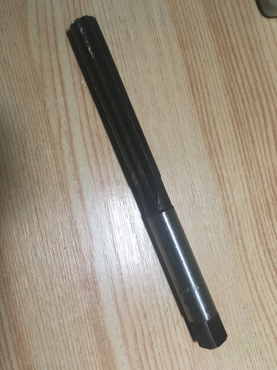

    В связи с переходом с латуни на пластик необходимо развернуть патронник на иж17 32 кал.. Где-то на 1.5мм. Размеры пластиковой гильзы в файле. Кто может изготовить развертку? Пишите. С ув.

    В свое время, лет 10 назад, развернул патронник на ИЖ-18, 32 кал. под пластиковую гильзу. Теперь жалею, цена патрона 32 кал. удивляет. С ув.

    Цена латунных гильз, которых осталось полтора десятка, вообще печальна. По случаю закупил пару сотен пластиковых, хватит навсегда. Как или кто развертку делал. За это спасибо.

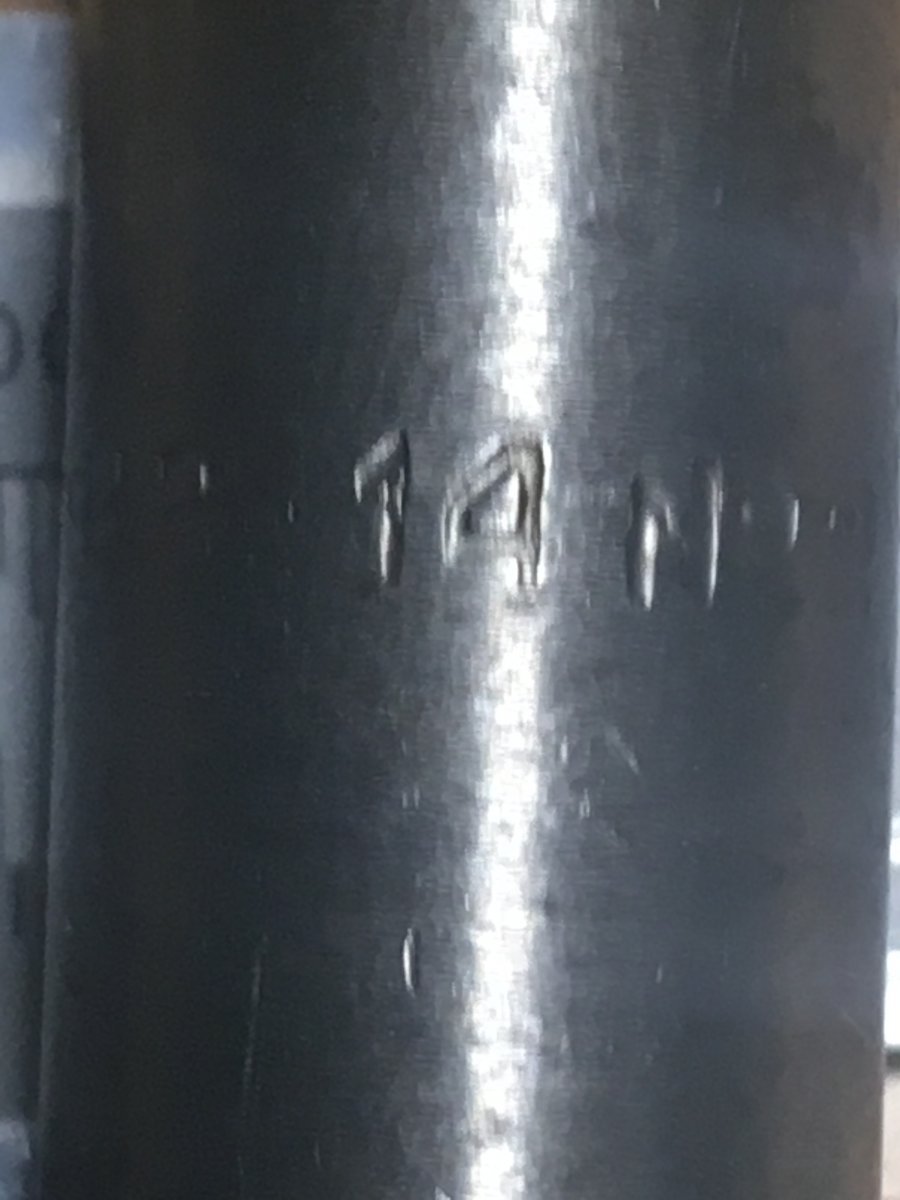

    Я забыл, сорри, нашел. Но она ровно 14 мм. Если устроит, давайте реквизиты, в понедельник отправлю. С ув. Андрей.

    Спасибо. Не подойдет. Это для советского пластика. Еще раз благодарю и извиняюсь за беспокойство.

    Не вопрос. У меня после этой развертки гильзы довольно туго заходят. Если найдете 14,3, то уже я буду Вас просить попользоваться. https://alb.com.ua/p286244461-razvertka-ruch-tsilindr.html, может эта подойдет?

    Ищу шлифовщика, который перешлифует конусную в нужную, сразу со всеми допусками. Будет - сообщу. С ув.

    К сожалению нет. Пользуюсь последним десятком латуни. Лежит коробка 100 шт пластика. Как то так.

    Надо и канал ствола увеличивать, хотя-бы до 13мм. С ув.
