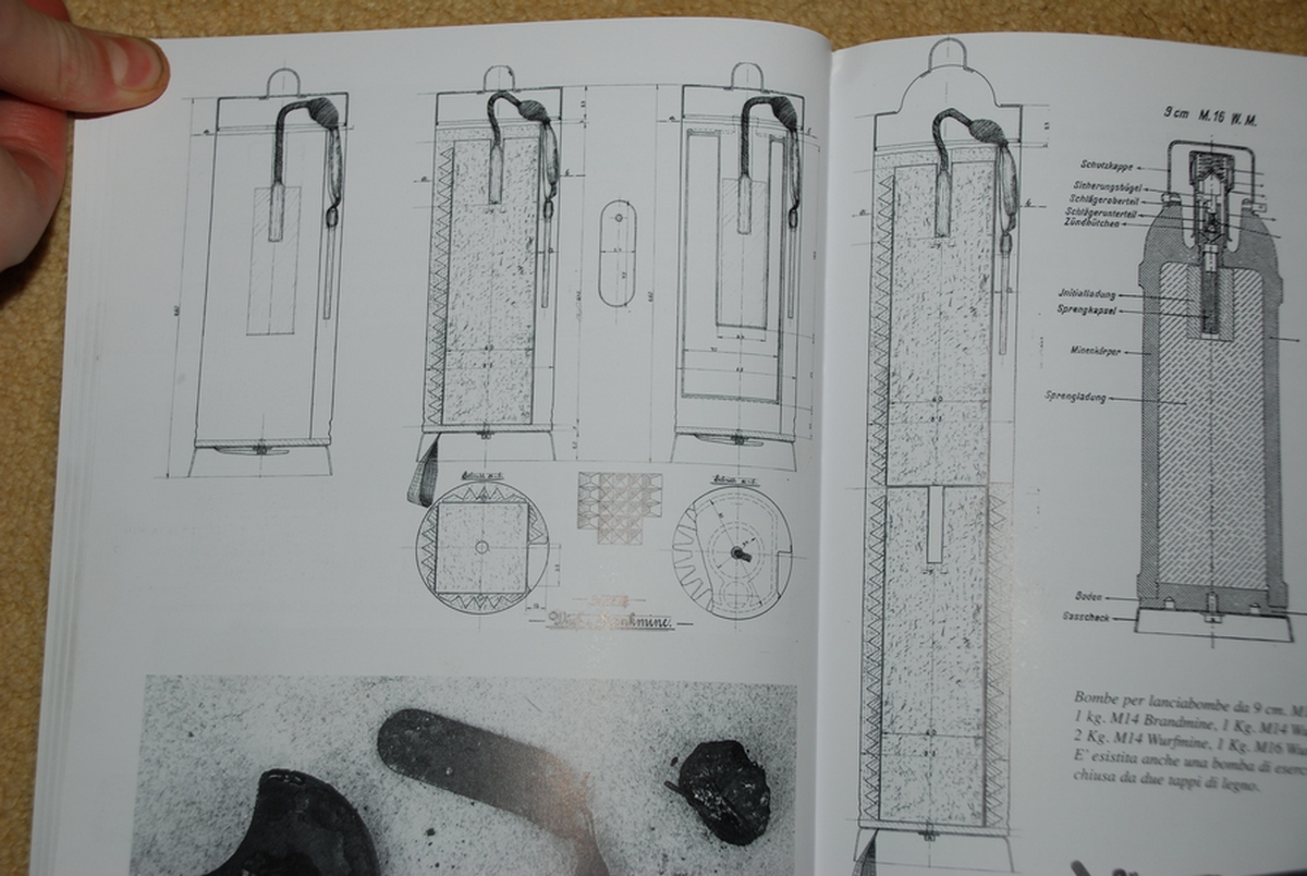

    Предположительно австрийский.Попадался в одном месте несколько раз.Все время только запчасти,и вот сейчас целый,но сгнивший.Я подважил лопатой,он и развалился.Выглядит(предположительно)цилиндрически,внутри прямоугольный жестяной резервуар,наполненный мелинитом,судя по окраске рук и горечи и першении в горле.Сверху крышка с латунной петлей.По бокам от стакана с ВВ осколочные пластины,количество незнаю,около 4х.Где то у меня одна есть,не могу найти фото,ранее кем то выставлялись на форуме(пластины оск.)не идентифицированы,так вот они из этого ВОПа.
    Кто знает,что это,и как выглядело при жизни?

    Именно,пикринкой. Читаем:

    М14 9сантиметровый. Интересная штука.

    Сергей,а как он выглядел?Не поделишься?
    Спасибо.
    И миномет,и заряд.Не могу найти..

    Спасибо большое.

    Твой центральный

    Эка я как правильно его себе в уме нарисовал.Спасибо.
