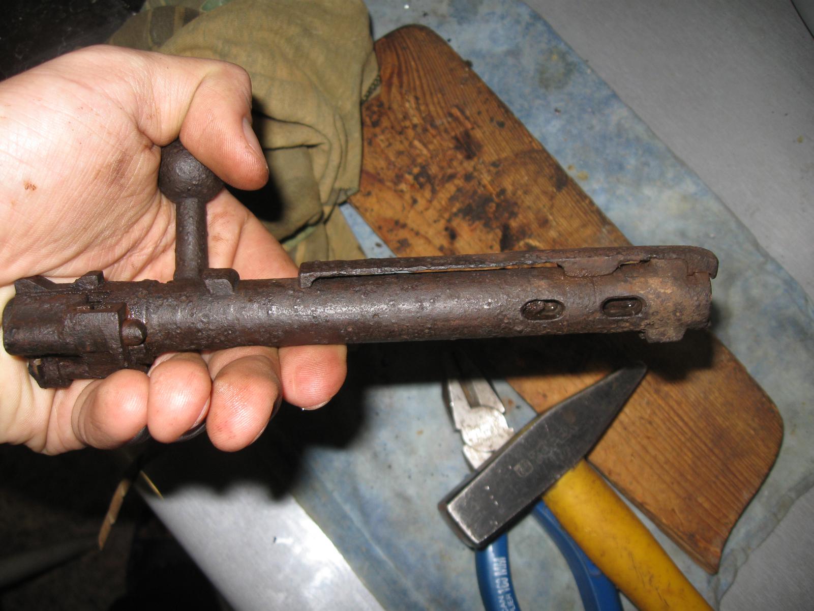

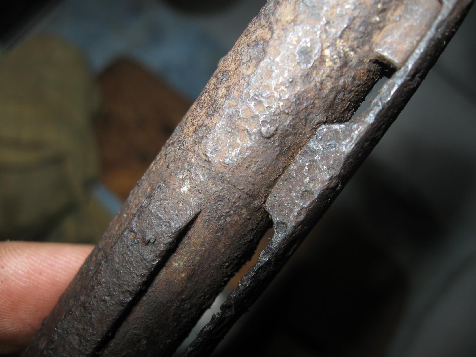

    такой вопрос: как снять экстрактор, что бы не повредить его?? точнее даже: как провернуть кольцо, вместе с экстрактором?? очень нужно...экстрактор хороший, не хотелось бы испортить...
    пробовал греть, но не сильно - не помогло....разве что экстрактор начал ходить вдоль стебля (меньше 1 мм)
    С ув.Максим

    камрад замочіть його в лимонну кислоту ( але бажано розібрати весь затвор ) а потім якщо не піде то в бензин на 1-2 місяці :)

    Лучше все-таки по крайней мере пока отказаться от химии. WD-40 и обстучать свинцовой отливкой граммов до 200 весом. Потом дать отлежаться. Убрать ветошью грязь. Повторив несколько раз эту процедуру, разобрать можно. При этом спешить не нужно. В четыре захода (каждый раз через сутки), по 30 мин. работы ушло для извлечения и разборки затвора Арисаки, только в значительно худшем сохране.
    Кстати использование вышеуказанной отливки позволило без потерь извлечь штифты в УСМ и расшевельть капитально заржавевшие винты.
    Отвечу на все дополнительные вопросы.

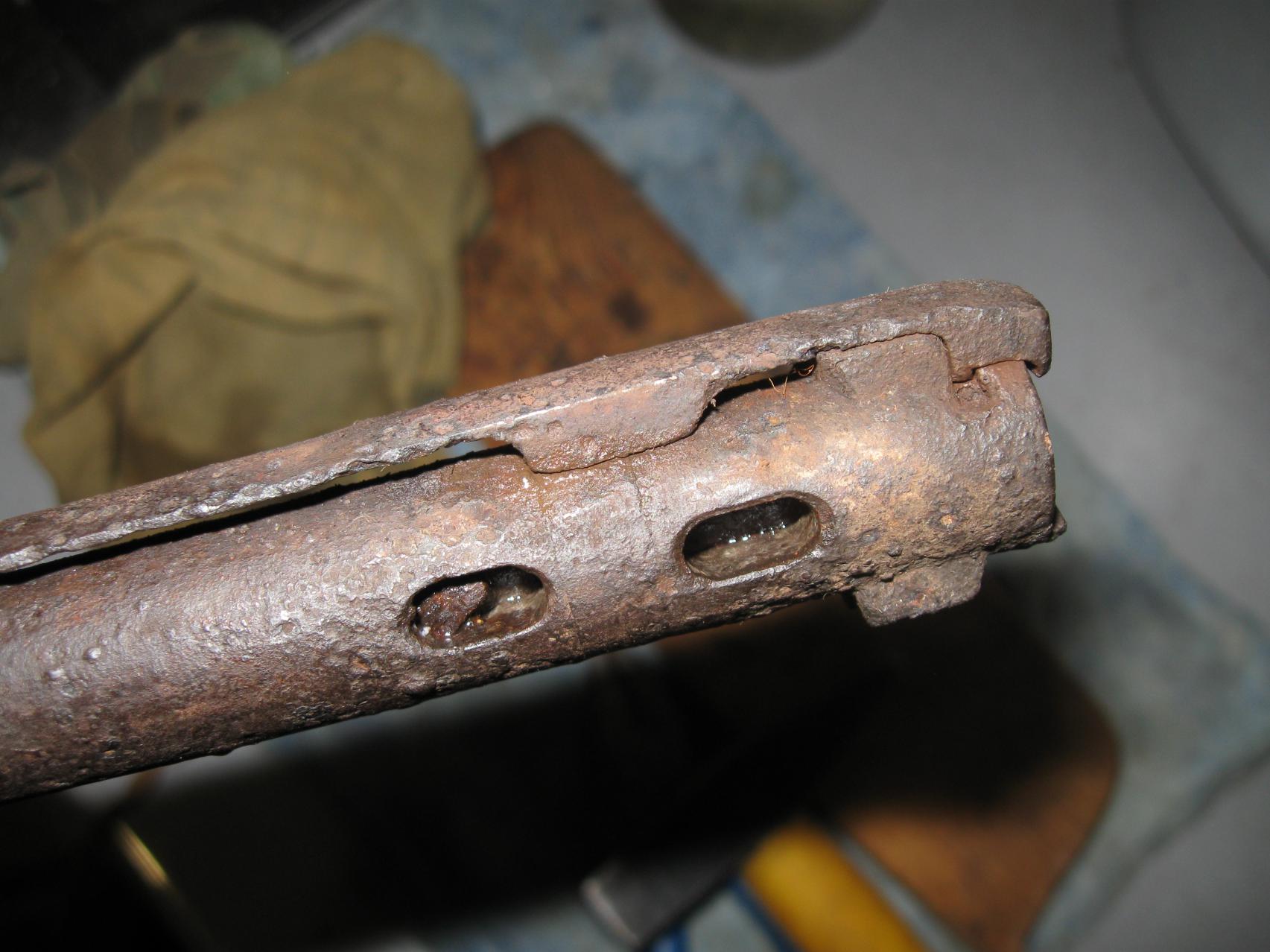

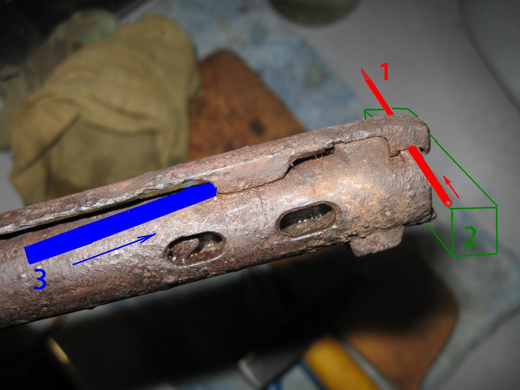

    У Вас на фото,вполне приемлемые зазоры для силовой разборки,тем более Вы пишите ,что экс. уже шатается.
    1.Подставьте гвоздь или проволоку ф1,5 мм
    2.Уприте затвор зеркалом в деревянный брусок.
    3.Мягкой наставкой (подойдет жало со старого паяльника),в несколько заходов сбейте экс.
    Кольцо разрезное,в месте разреза(посадки экс.) немножко раздвините отверткой,запустите ВД или АВ или керосин,разрабатывается на ура.

    исходя из моих измерений, сначала нужно провернуть, а потом уже снимать экстрактор...(на фото размеры указал)
    Всем спасибо, комрады, буду пробовать - о результатах сообщу:)

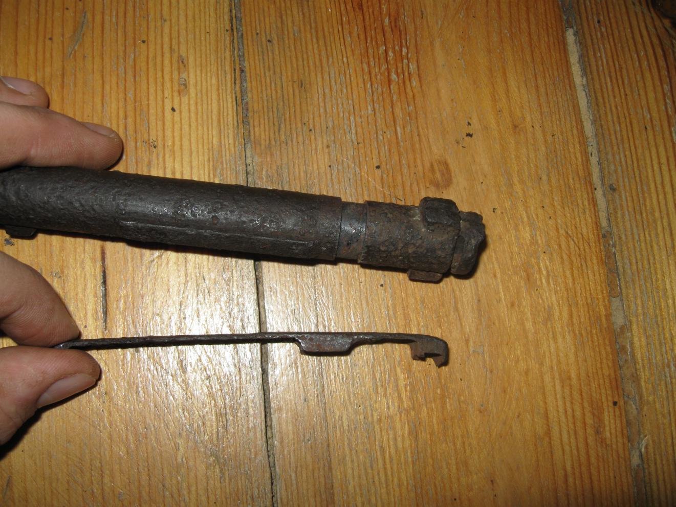

    Спасибо, Кирил! снял экстрактор без потерь! но на кольце "ушко" отпало...

    за раз! ещо раньше я разработал соединение "экстрактор-кольцо", а сейчас просто отогнул его, и снял с кольца...а потом кольцо немножко разшевелись пытался (соед. кольцо-стебель) - и отсыпалось ушко кольца...

    не огорчайтесь!!!:beer: как правило, даже если на первый взгляд кольцо кажется крепким, на нем по любому есть раковинка, которая впоследствии(особенно при снятии) "разделит" его на 2 части (был опыт разборки, и не раз). Особой проблемы тут нет,тем более если остальные детали на месте и "живые". Первый раз даже получилось изготовить кольцо собственноручно(из хомута крепившего велосипедный звонок:))) и довольно таки не плохо получилось, функционировало отменно, ну и конечно можно купить новое.

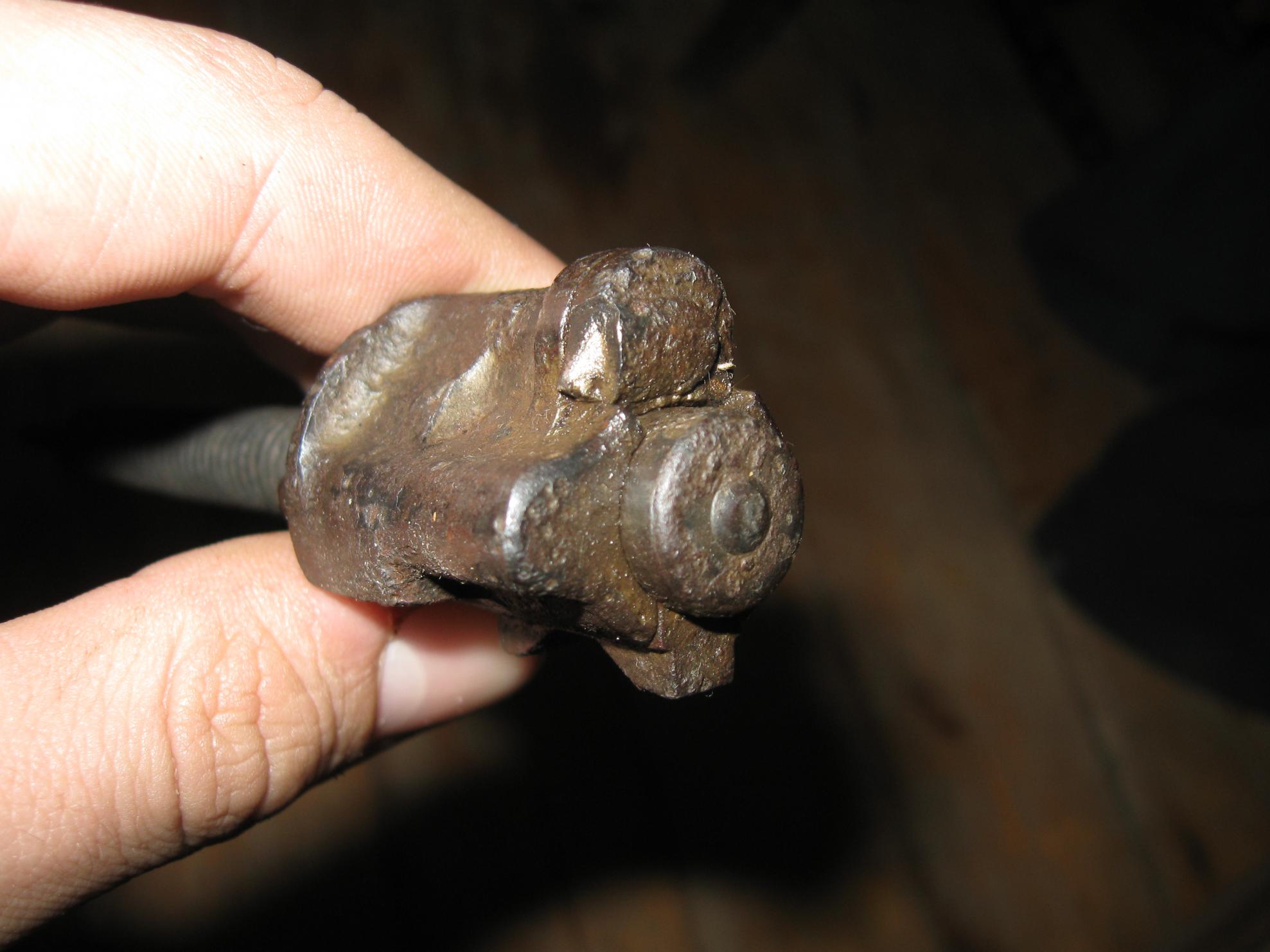

    подскажите ещо, пожалуйста: в каком должен быть положении флажек, что бы снять курок (затвор)? сейчас находится "флажек" (точнее то, что от него осталось) в крайне левом положении...и как его повернуть?...
    С ув.Максим
  18. chechen107
    chechen107 Stabsgefreiter
    466
    Если у вас флажок стоит в крайнем левом положении, то это снято с предохранителя, то есть можете смело снимать курок
  19. урк
    урк Leutnant Клуб взаимопомощи
    6.082
    добре стоїть , камрад зараз бойок треба обперти об щось , натиснути на муфту у низ до упору , а сам курок провернути на 90 градусів в будь яку сторону і зняти його до гори .
    будьте обережні пружина буде під сильним натягом тому робіть все акуратно і бажано в хороших рукавицях хоча і вони мені не дуже допомогли ... пробило
    удачі , якщо щось буде не зрозуміло питайте
