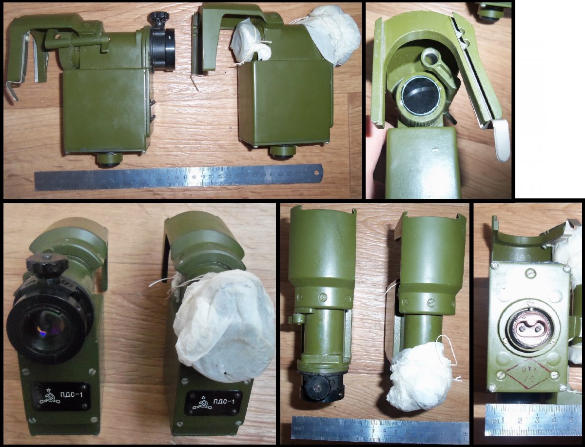

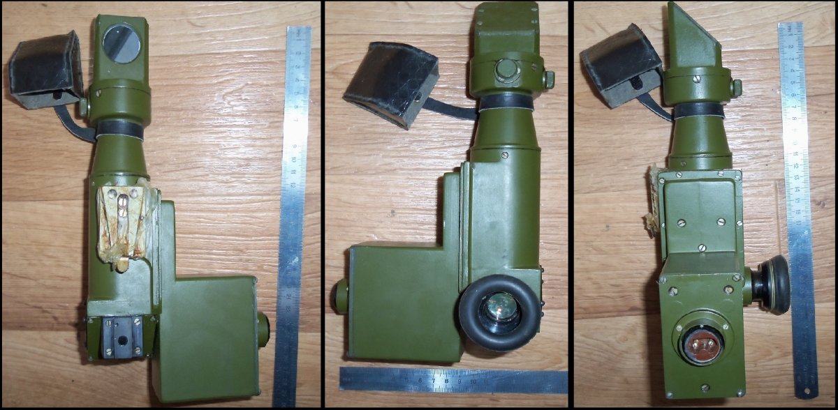

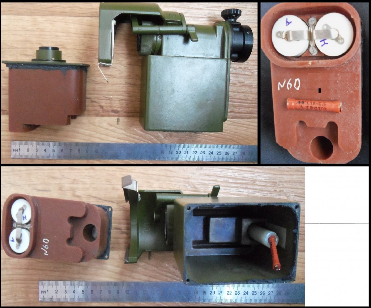

    Имеются приставки ПДС-1 к дальномеру стереоскопическому ДС-1.
    Разобрал, чтобы сделать фото внутренностей. Внутри приставок белого цвета стоят ЦБК-1 (цезиевый безнакальный кенотрон), внутри блока питания металлического цвета разрядники РБ-3.
    Есть несколько вопросов по ним:
    1. Возможно ли их использовать без дальномера?
    2. Они работают при подсветке ИК-фар или самостоятельно без ИК-источника?
    3. Зачем нужен блок питания и электронная начинка внутри приставок, разрядники?
    4. На какое напряжение блок питания?
    5. Подойдет ли этот блок питания к танковым приборам ночного видения ТВН-2Б, ТВНЕ-4ПА?
    6. В какую цену их можно оценить\продать?
    Интересует любая информация по этим приставкам. Заранее благодарен!

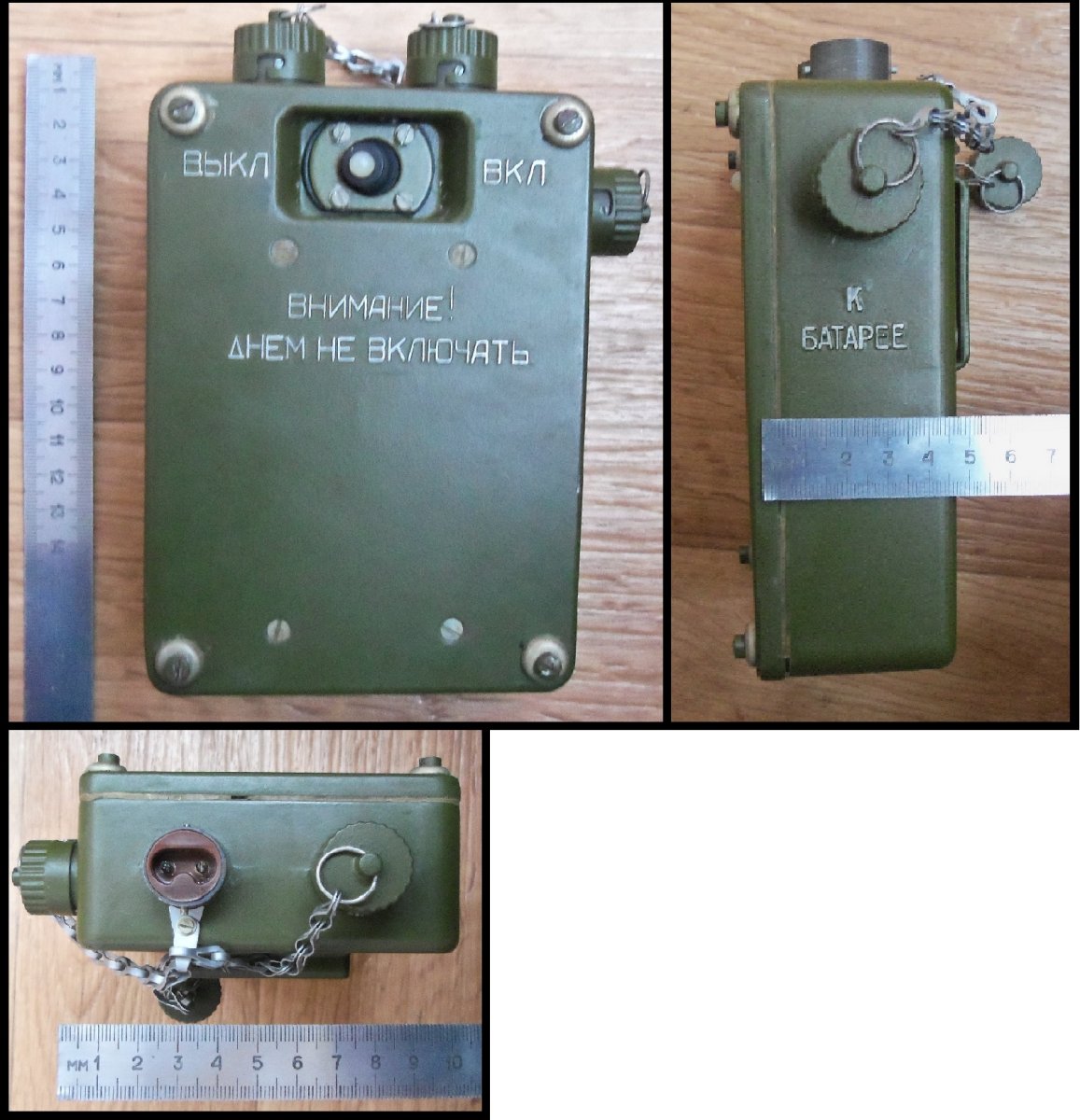

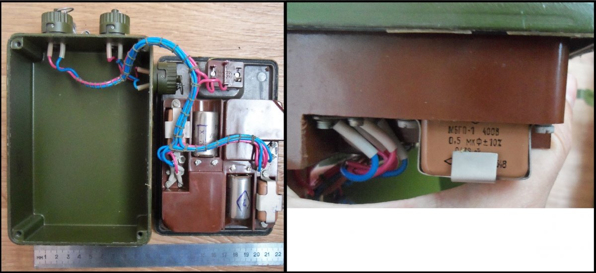

    Внутренности приставки и блока питания

    Можно ли БП от приставок приспособить к танковому прибору ночного видения ТВН-2Б, ТВНЕ-4ПА?

    Нашел, что питание к блоку подается постоянный ток 2,5 Вольта (два с половиной) на выходе лока питания переменное 400 В

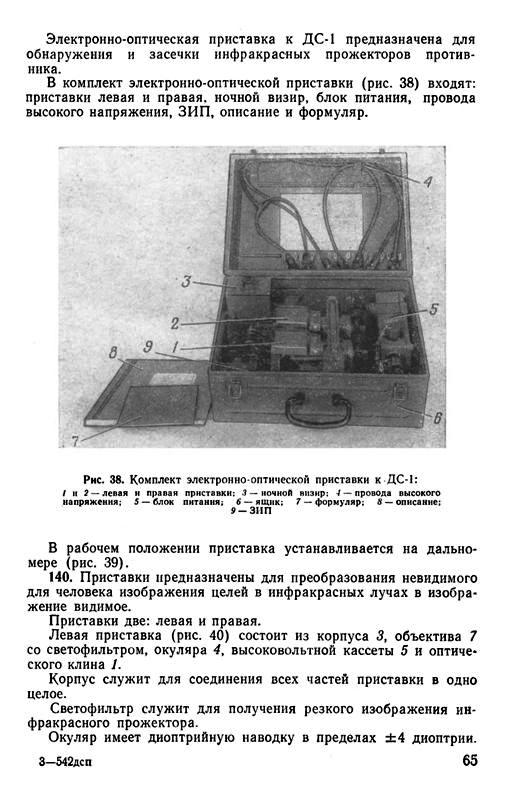

    Описание
  7. kvf2008
    kvf2008 Schütze
    53
    бт-6-26е к твне выдает от 5000 до 10000 Вольт. Да входит 24-28 а выдача в киловольтах. Спалишь прибор и все
    flirtik подобається це.
  8. flirtik
    flirtik Oberschütze
    16
    Спасибо за информацию
