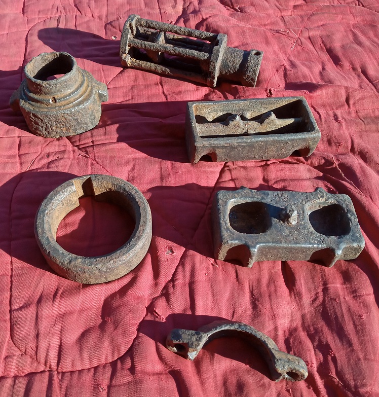

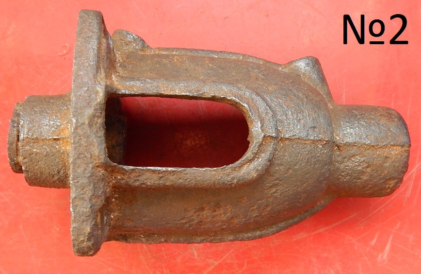

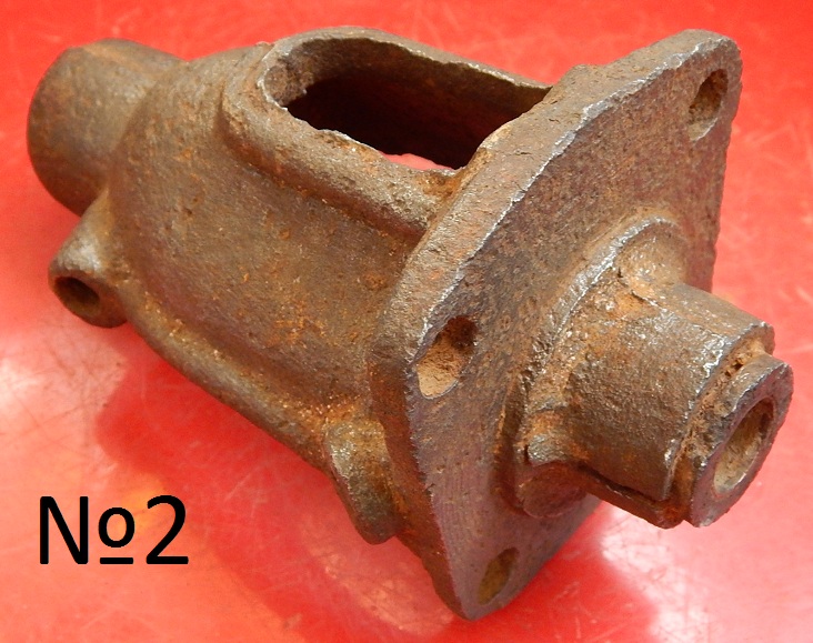

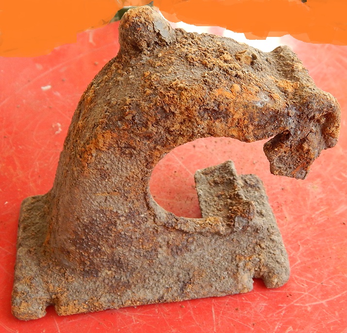

    Привет-ю!

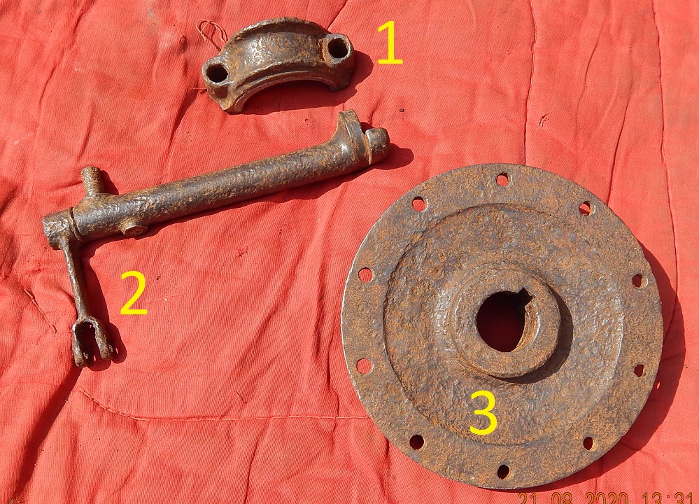

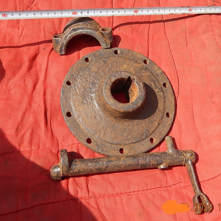

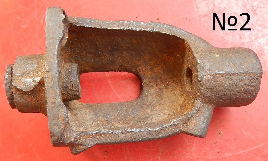

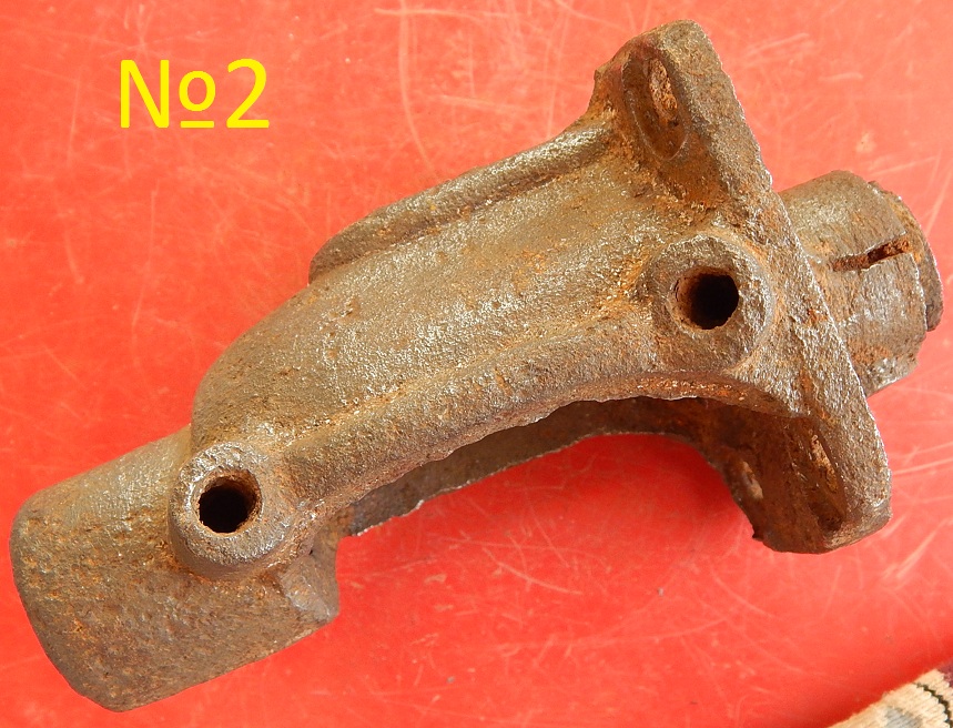

    На опред.Прошу сказать название запч.под №2...знаю что с полуторки.
    Тумба-юмба, gall 83 та Толян81 подобається це.
    1. Різьба 20 мм, по ключу 22 мм. Перевірив ,тримає .
      125 грн.
    2. Индикатор перегрузки ИП 155, целый, исправный.
      2100 грн.
    3. Приціл БМ-21 СБ 00-19, аналог Д726-45, С71-40, С71-97, до БМ 21 ʼградʼ БМ 27 ʼураганʼ, партизан, гар...
      200000 грн.
    4. Ящик металлический
    5. Уключины для вёсел - на шлюпку. Хорошее состояние , рабочие . На доп фото стрелочкой показано место...

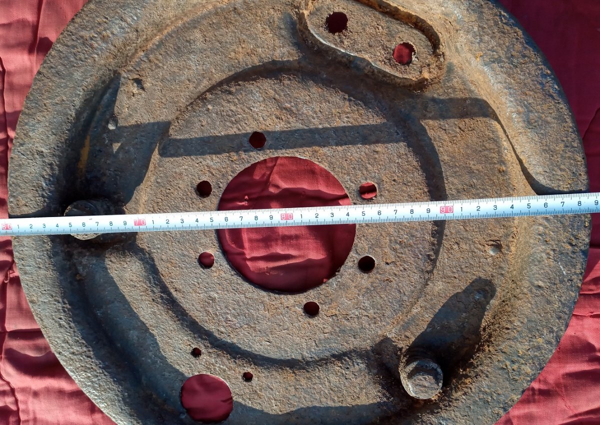

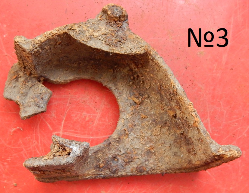

    №3...без чистки.

  4. Толян81
    Толян81 Leutnant
    59
    164
    1.225
    Полтавская обл. Украина

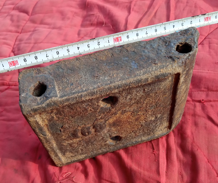

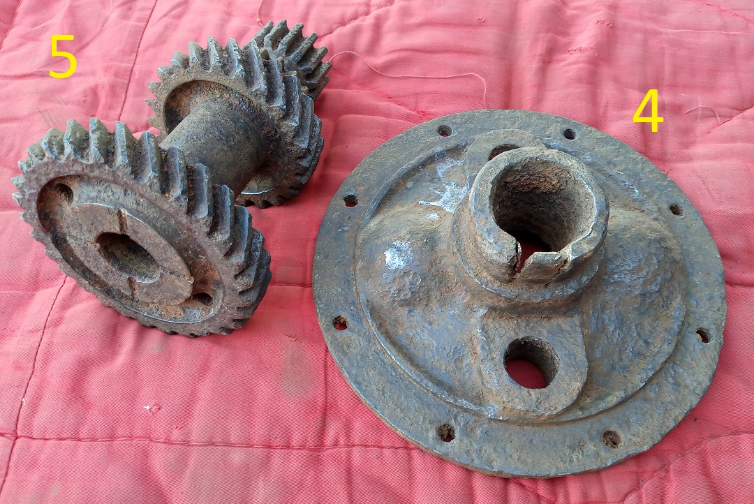

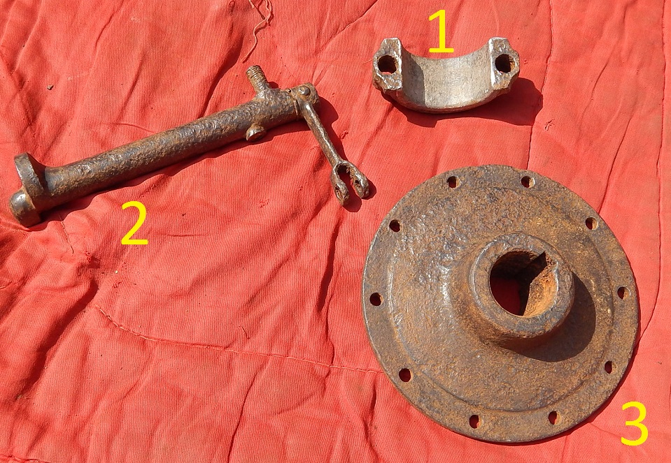

    Деталь №2 - корпус водяной помпы ГАЗ-АА
    Тумба-юмба, nex92, gall 83 та ще 1-му подобається це.

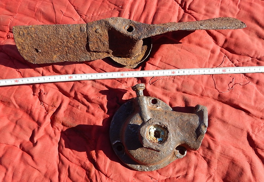

  6. neo033
    neo033 Oberfeldwebel
    164
    362
    1.485

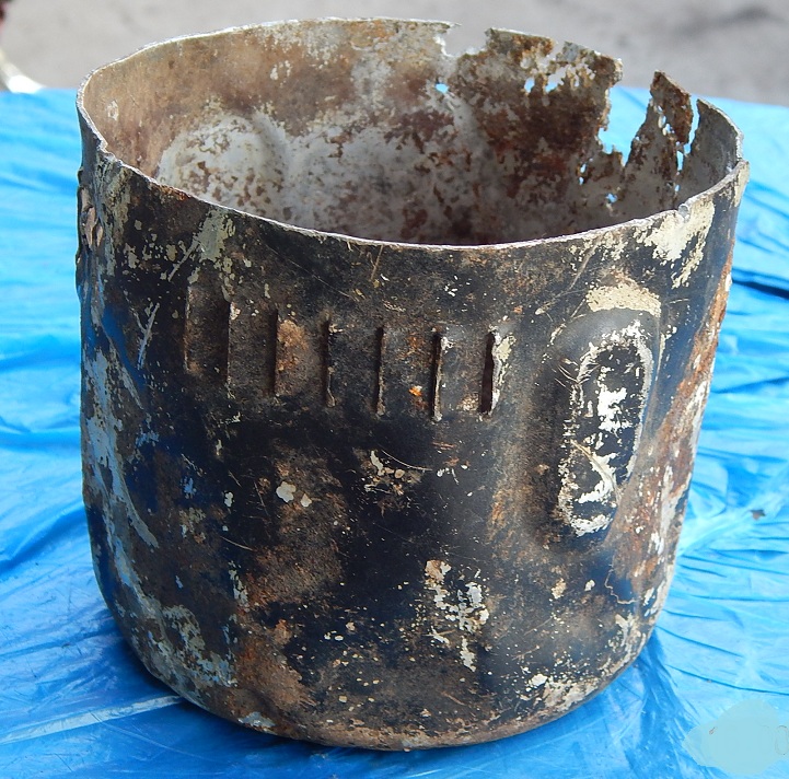

    Привет-ю!"

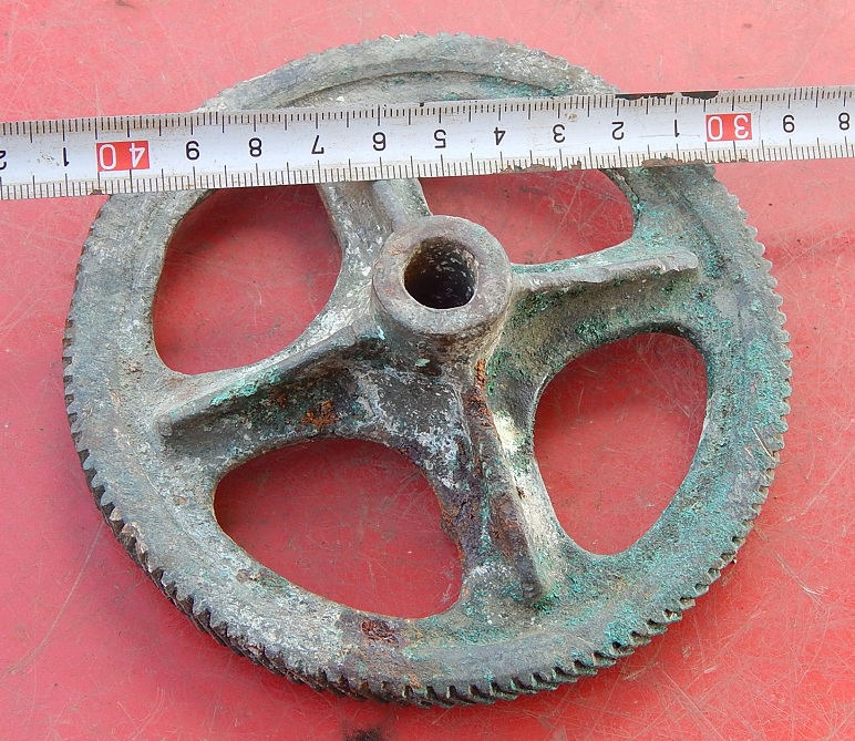

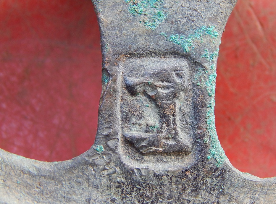

    На опред....Найдена с запчастями полуторки.
    Алюмин.коышка (лежала с запчастями полуторки) и бронзов.крутушка не опред.

  7. nex92
    nex92 Oberst
    42
    100
    3.833
    Шмурдленд

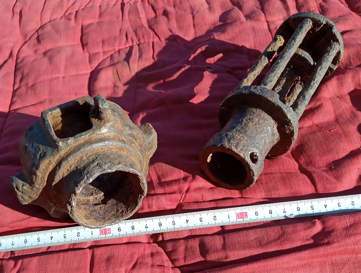

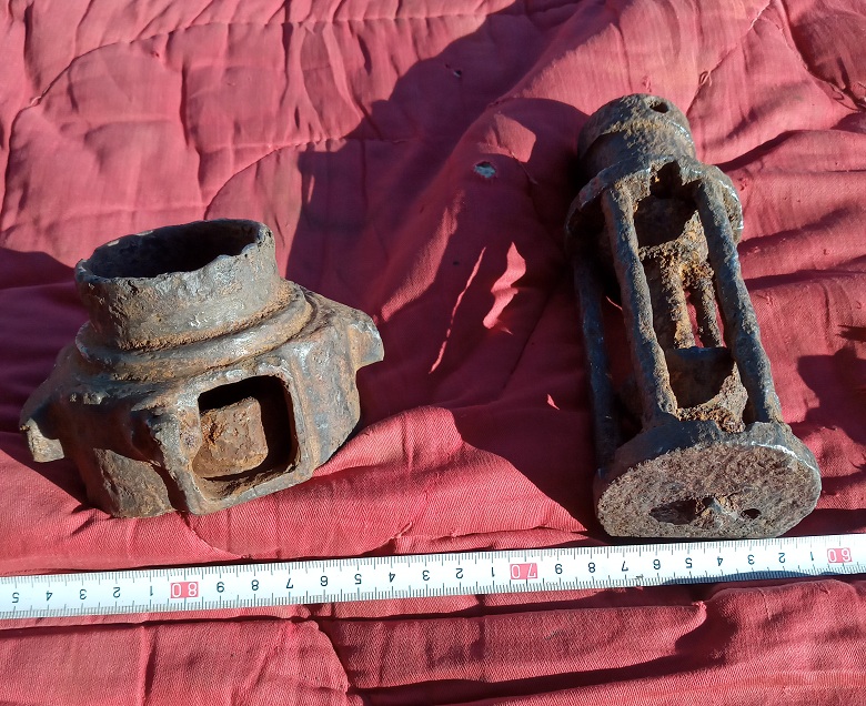

    Первые фото вашего поста это деталь от больших весов.

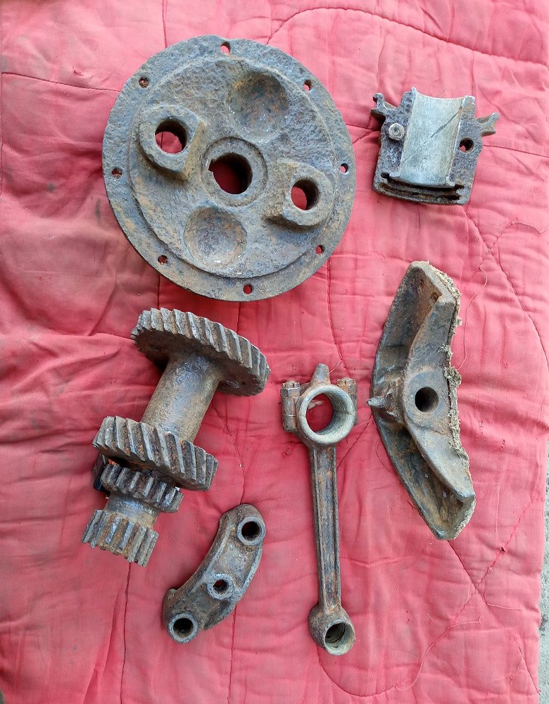

    еще..

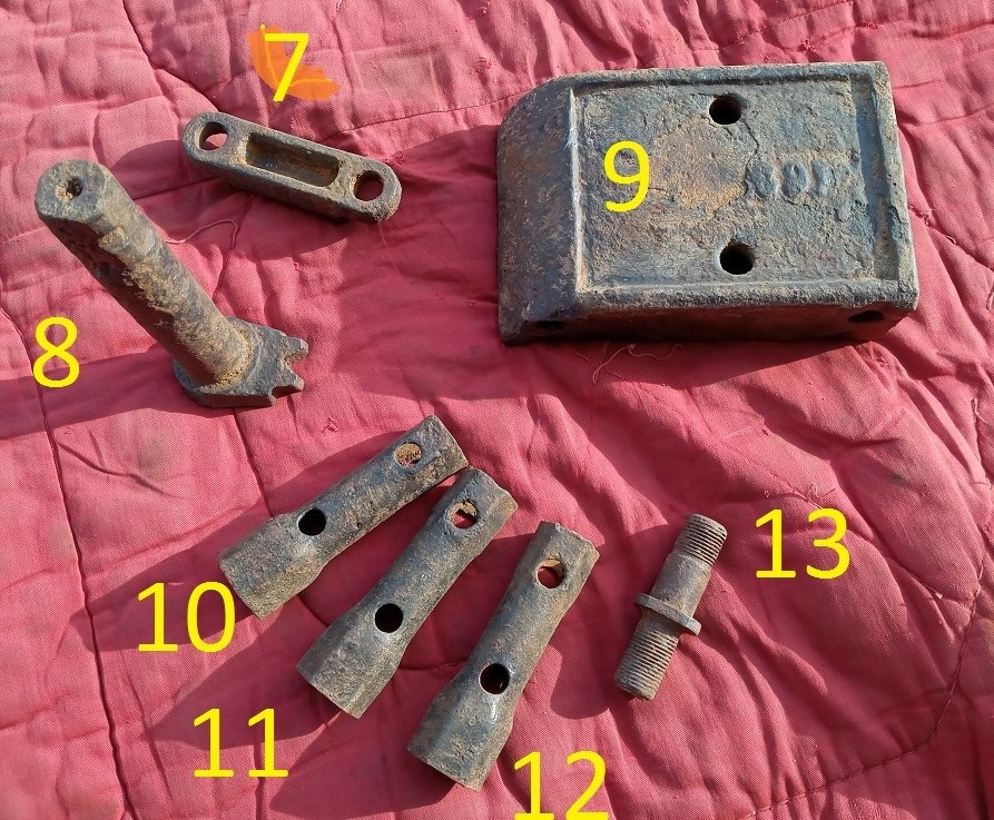

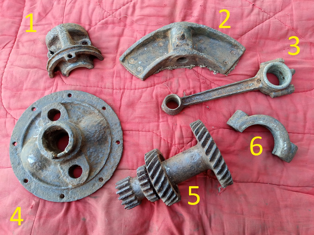

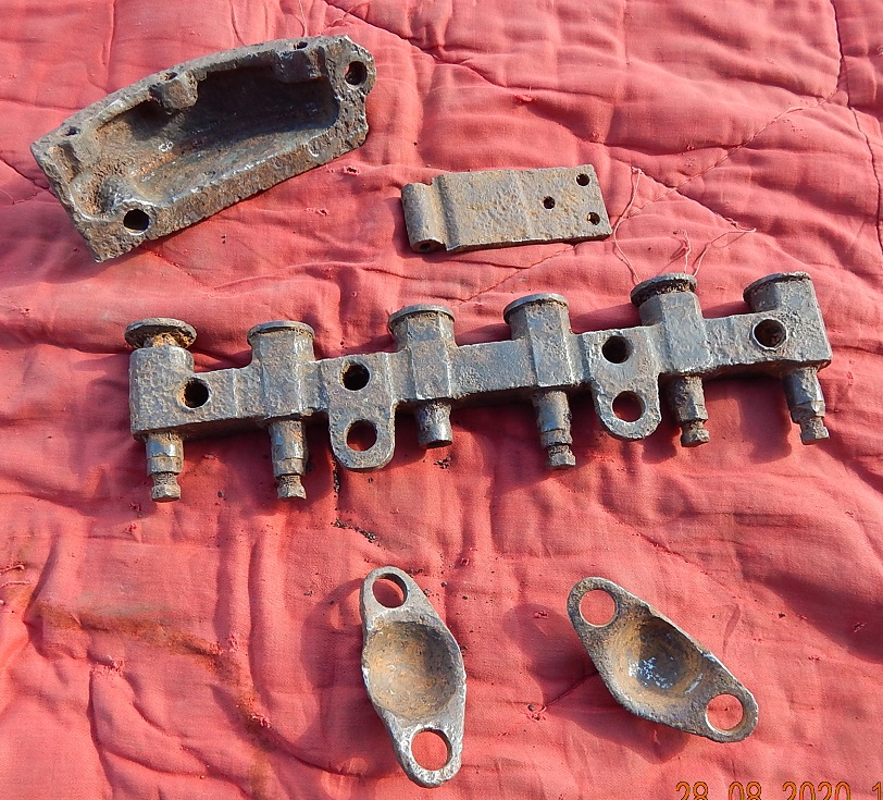

    Запчасти полуторки и ЗиС-5
    Юржин063, Тумба-юмба та gall 83 подобається це.

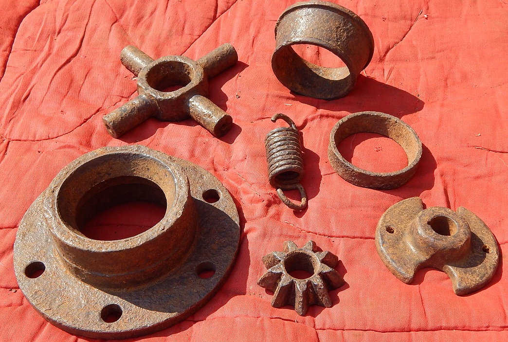

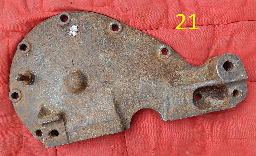

  11. Толян81
    Толян81 Leutnant
    59
    164
    1.225

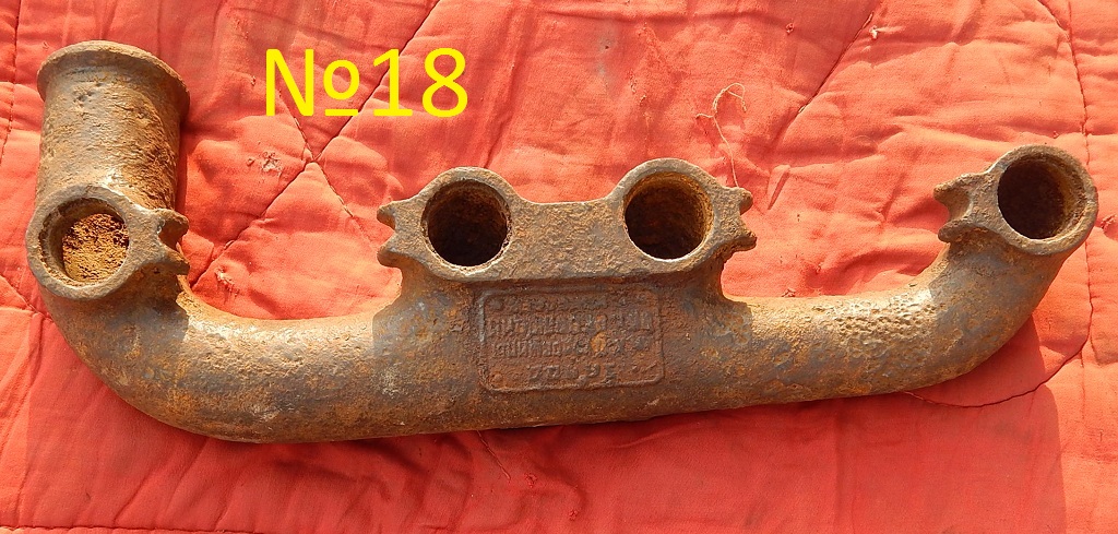

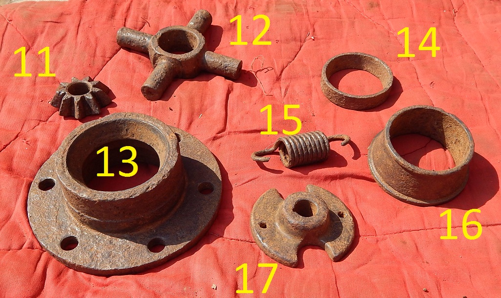

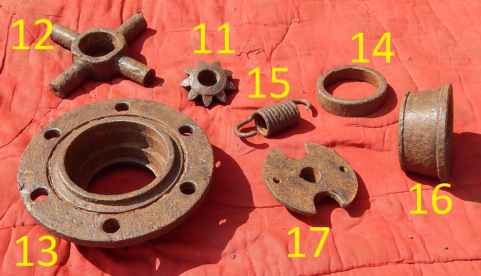

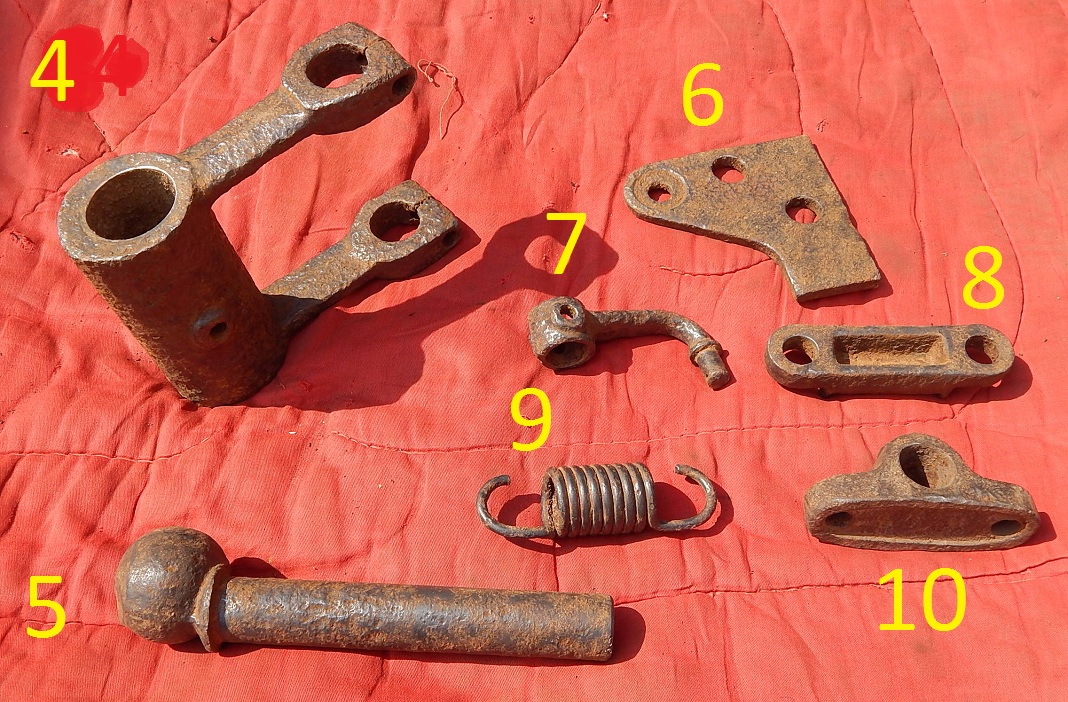

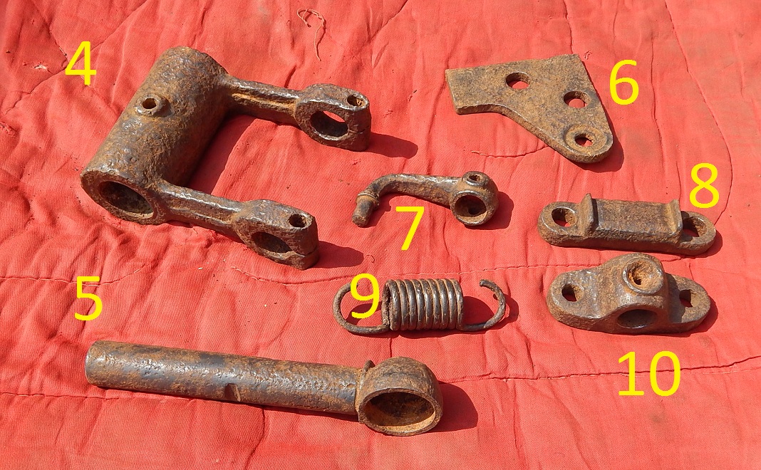

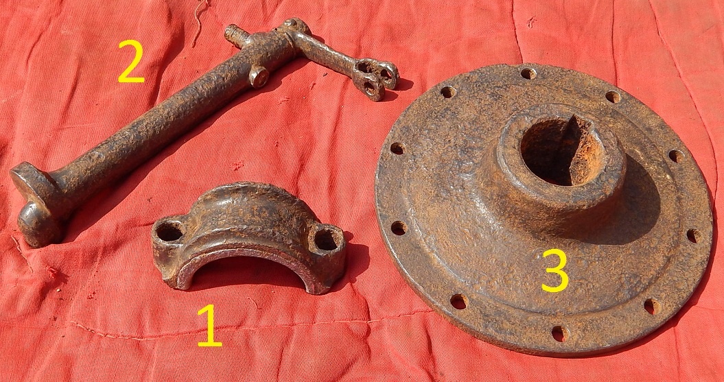

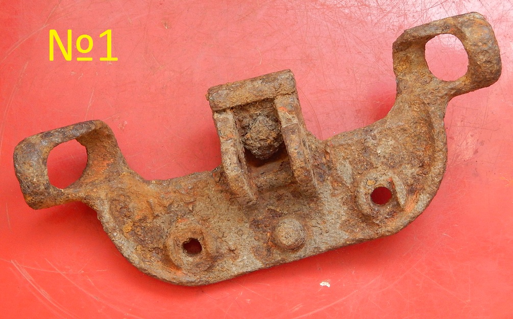

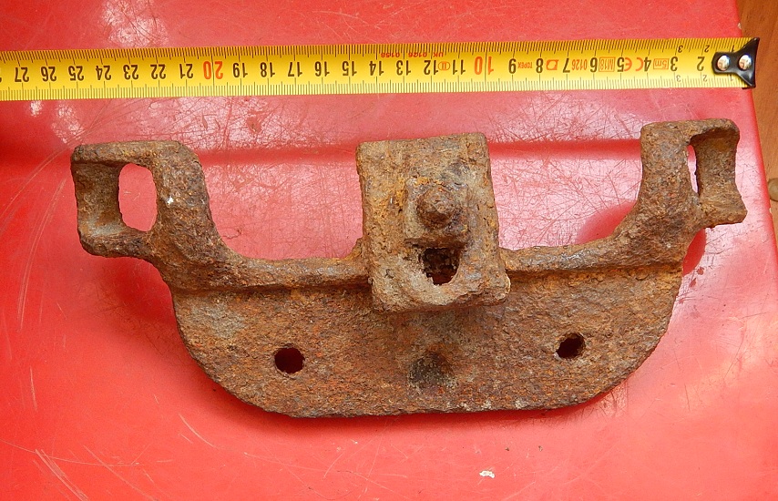

    1-бугель коленвала полуторки
    2-валик передних тормозов полуторки
    3-фланец ЗиС-5 вроде.
    4-кронштейн рессоры вроде ЗиС-5
    5-шкворень может быть ГАЗ-А, может ГАЗ-АА, надо размеры.

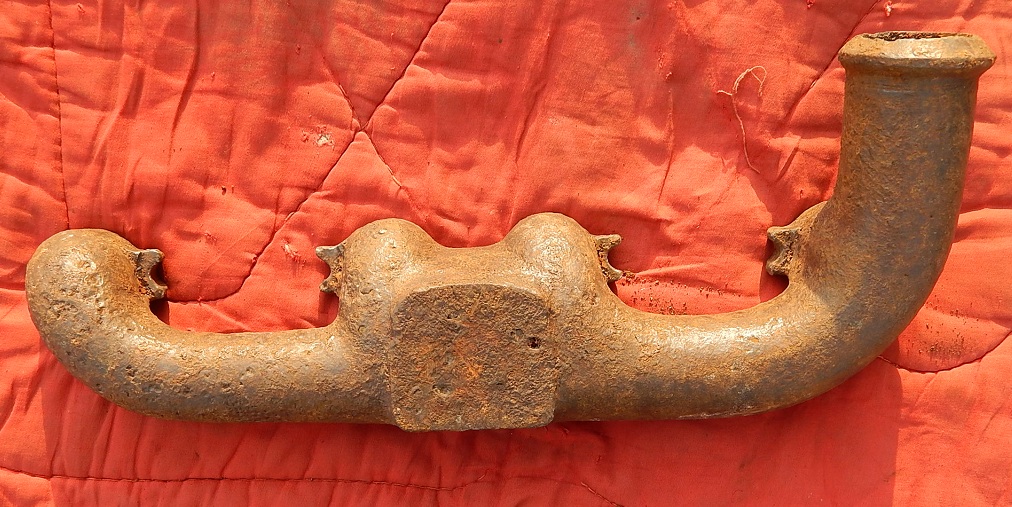

    11,12-детали заднего моста ГАЗ-АА, ММ
    13-фланец хвостовика полуторки
    14,16-обоймы подшипников.
    17- вроде шайба от ЗиС-5

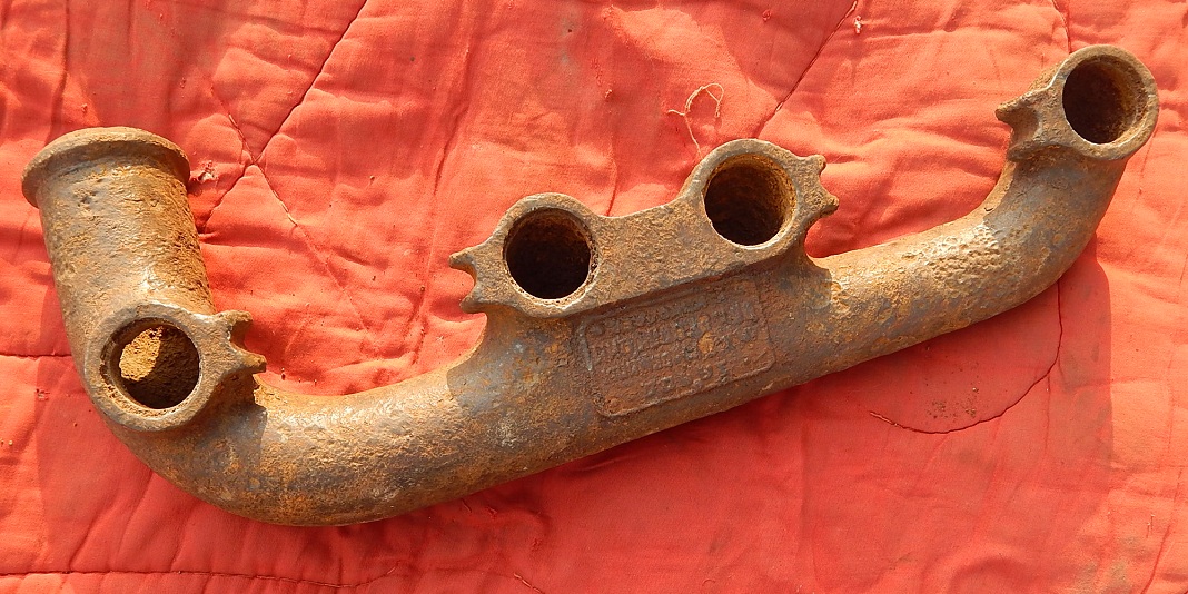

    18-коллектор ГАЗ-АА
    19-20-внутрянка заднего моста полуторки
    21- крышка двигателя полуторки
    serhii7777, Юржин063, Тумба-юмба та 7 іншим подобається це.
  12. PRAHNICH
    PRAHNICH Hauptmann
    20
    58
    2.151
    3-фланец кардана от кпп Зис-5
    4-серьга задней рессоры зис-5
    5-шкворень Газ АА (у Газ А -он тоньше)
    17-полумуфта помпы Зис-5
    19-планетарка заднего моста Зис-5
    20-планетарка заднего моста полуторки
    serhii7777, Юржин063, Topaz81 та 6 іншим подобається це.
  13. Толян81
    Толян81 Leutnant
    59
    164
    1.225
    немножко недосмотрел по планетаркам.;):beer:

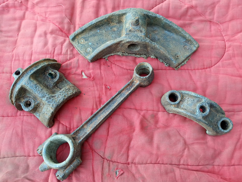

  14. neo033
    164
    362
    1.485
    02..Привет-ю!!!
    Еще подкину на опред.
    Topaz81, Тумба-юмба та gall 83 подобається це.
  15. PRAHNICH
    PRAHNICH Hauptmann
    20
    58
    2.151
    1,3-Газ АА. 2,4-Газ ААА
    Юржин063, Полундра, gall 83 та ще 1-му подобається це.

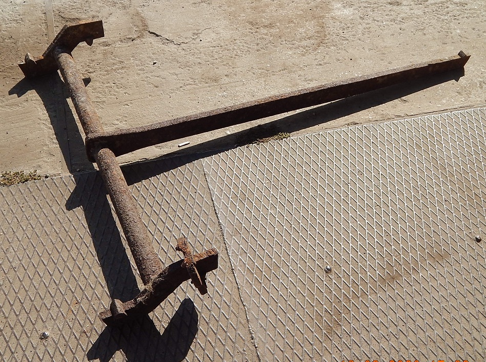

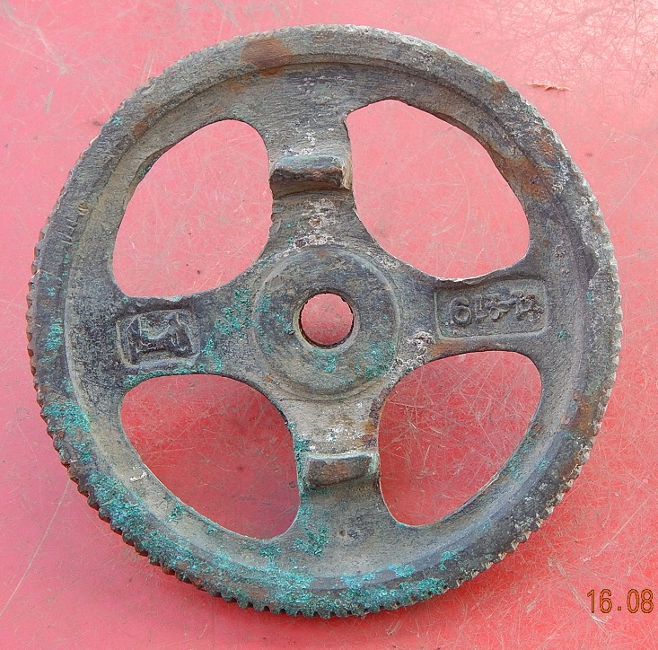

  16. MaTvey0807
    MaTvey0807 Schütze
    От чего может быть это колесо?

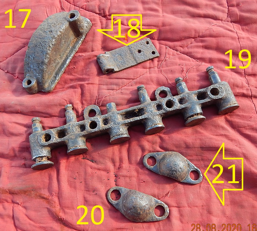

  17. Толян81
    Толян81 Leutnant
    59
    164
    1.225
    Дима, подскажи пожалуйста по детали под номером 2, где она устанавливалась на ГАЗ-ААА? Очень важно. Если можно фото или схему. Заранее благодарен.

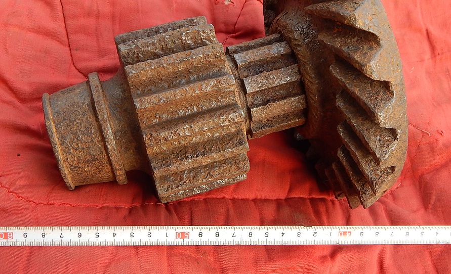

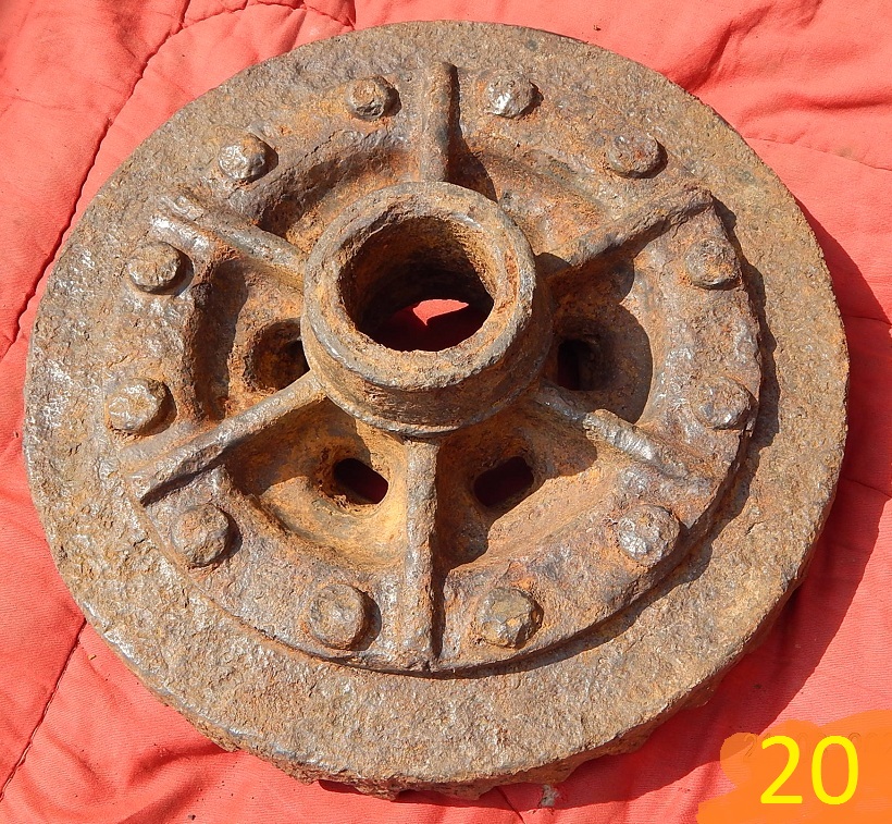

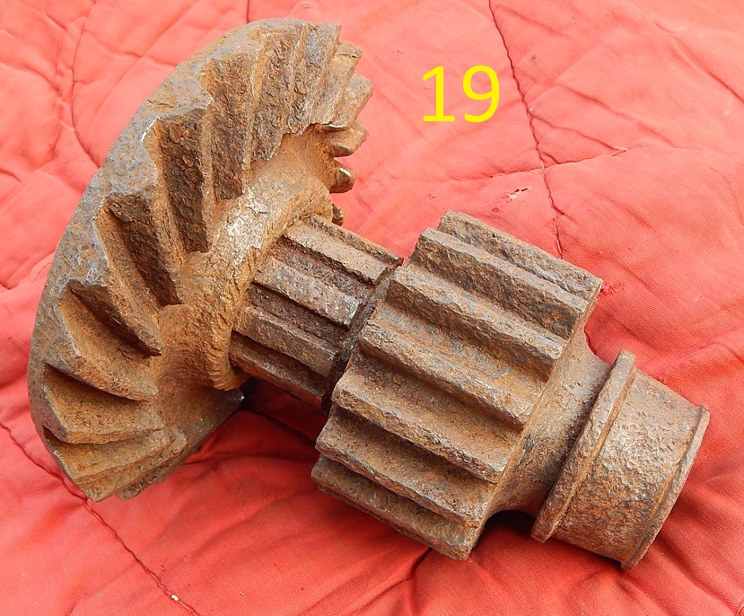

  18. neo033
    164
    362
    1.485

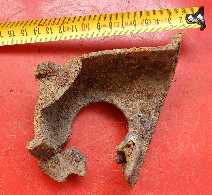

    Привет-ю!

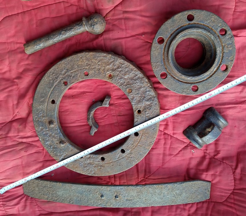

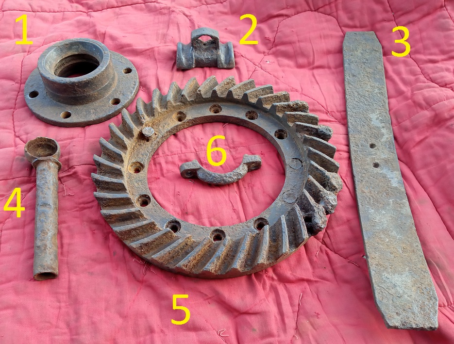

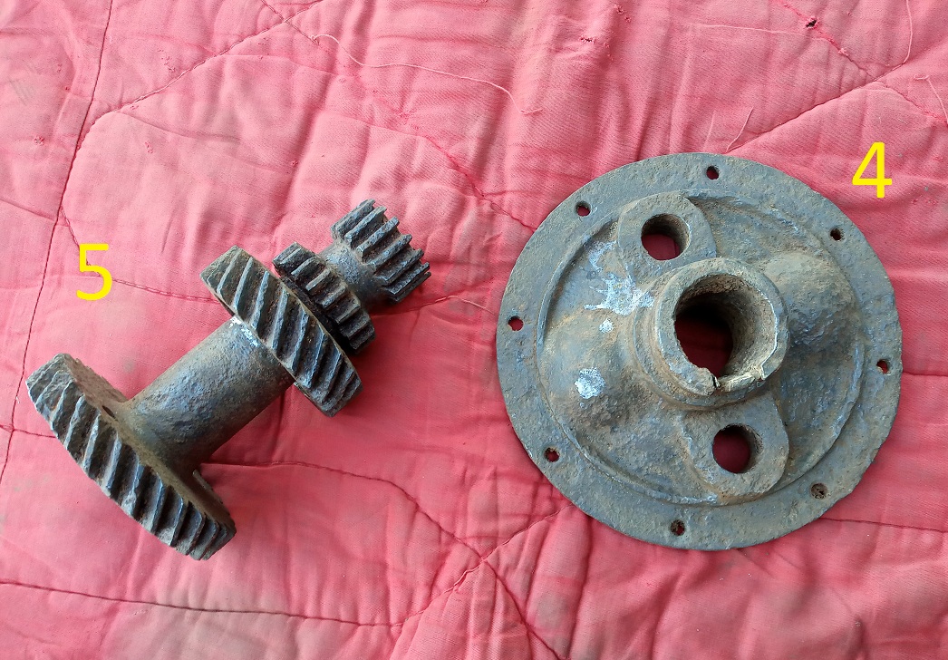

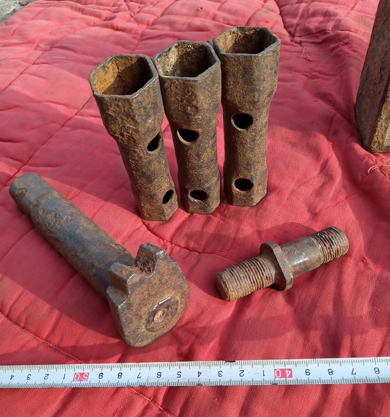

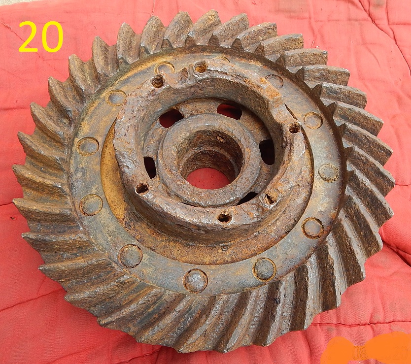

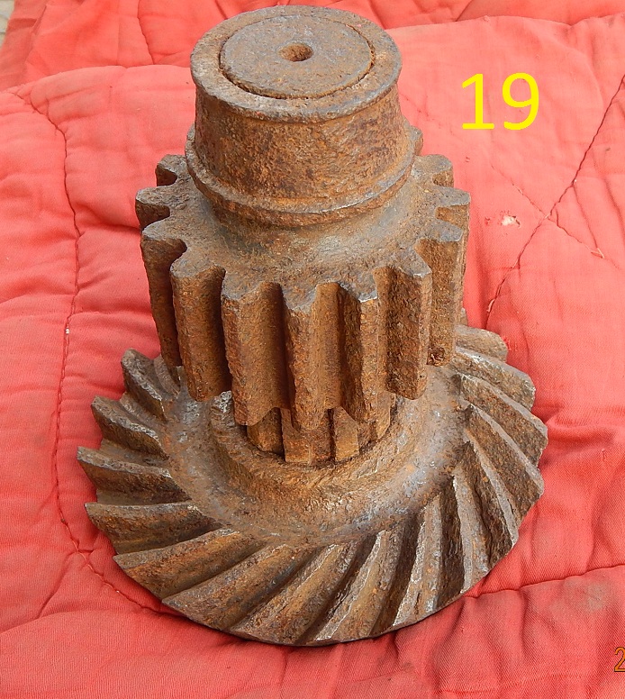

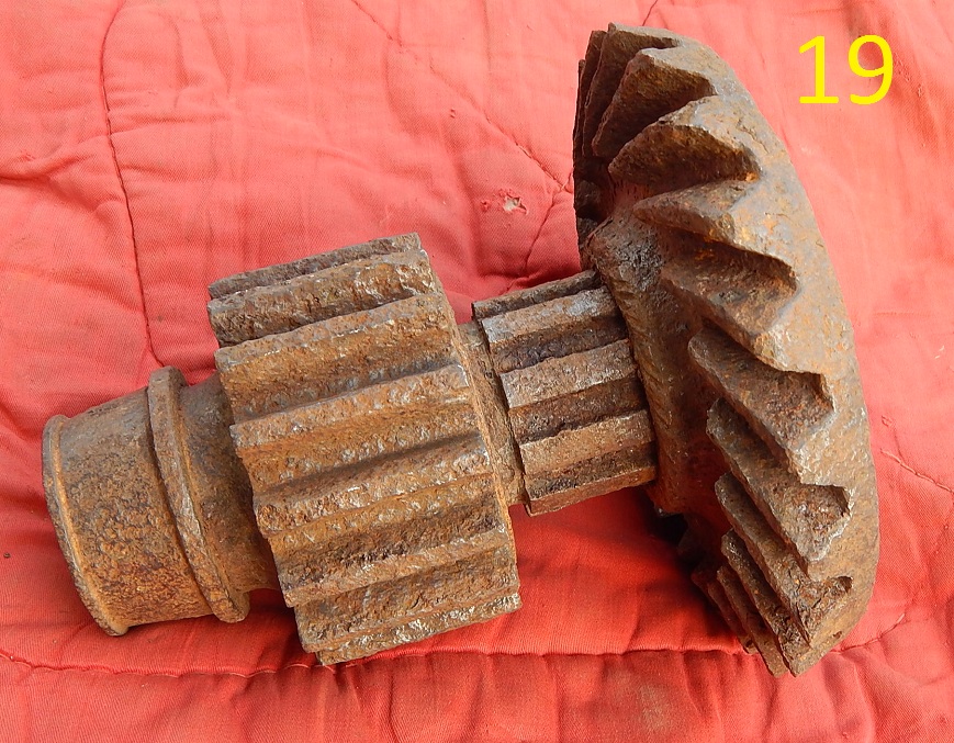

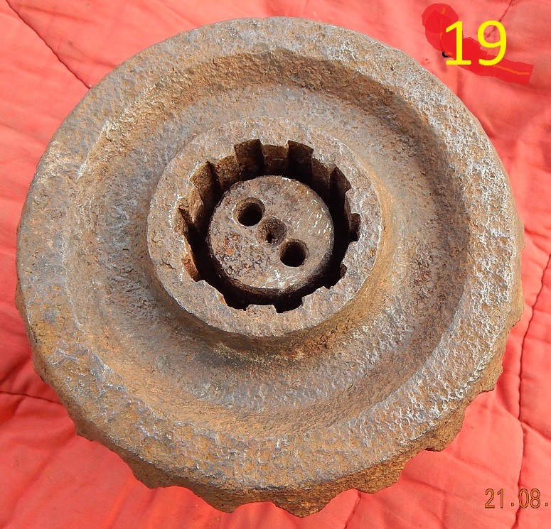

    Еще подчистил.....На зубьях диска планетарки есть следы наваривания сваркой(на фото видно)У меня вопрос-после например финальной реставрации варенных зубьев -ее можно использовать по назначению?Остальные зубья на вид крепки.Три ключа (я так думаю для свечек) лежали в данной разборке.

  20. PRAHNICH
    PRAHNICH Hauptmann
    20
    58

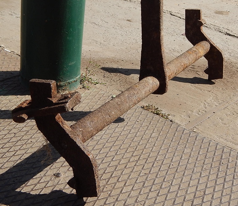

    2.151

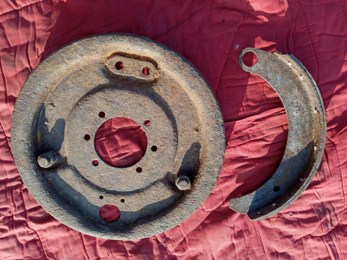

    1-фланец заднего моста и трубы кардана- полуторка
    2-подкладка стремянки передней рессоры полуторки
    3-лист рессоры зис-5
    4-шкворень поворотного кулака полуторка
    5-планетарка заднего моста полуторки
    8-вал рулевого редуктора Газ АА
    13-шпилька колеса полуторка
    Полундра, neo033 та gall 83 подобається це.

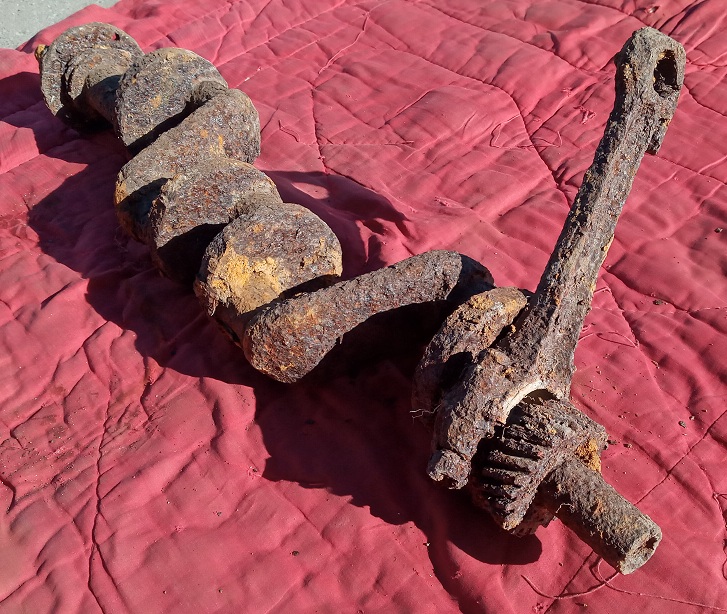

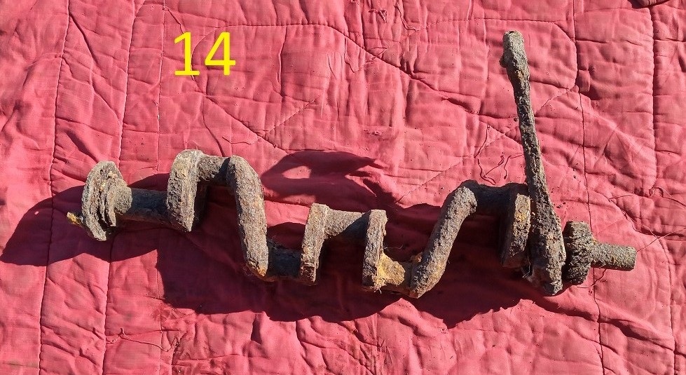

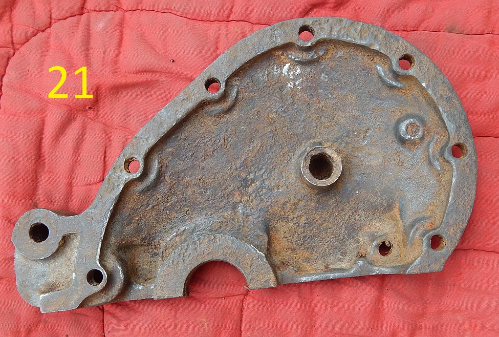

  21. neo033
    164
    362
    1.485
    02...Привет-ю!На опред.
    Коленвал в чермет?

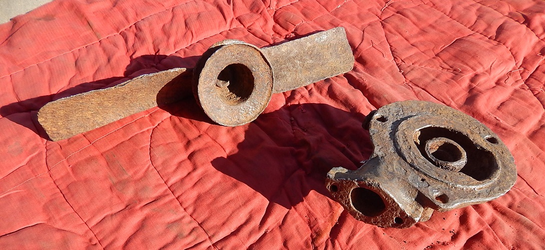

  22. Толян81
    Толян81 Leutnant
    59
    164
    1.225

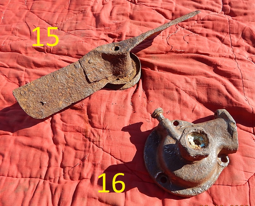

    15-вентилятор водяной помпы ГАЗ-АА
    18-петля двери полуторки
    21-крепление упорной вилки передней оси полуторки
    Тумба-юмба, gall 83, neo033 та ще 1-му подобається це.
  23. PRAHNICH
    PRAHNICH Hauptmann
    20
    58
    2.151
    14-коленвал зис-5
    16-половина помпы зис-5
    17 крышка шестерней двигателя полуторки и всего на его базе
    19-толкатели клапанов двигателя зис-5
    Тумба-юмба, Полундра, gall 83 та 2 іншим подобається це.
  24. михаил 74
    михаил 74 Stabsgefreiter
    322
    г.Ивано-Франковск
    Колінвал не зіс , рання полуторка. Без противовісів
    Тумба-юмба, neo033 та gall 83 подобається це.

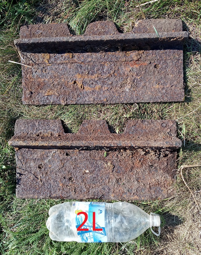

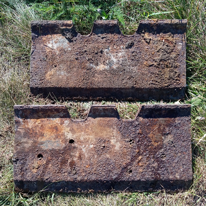

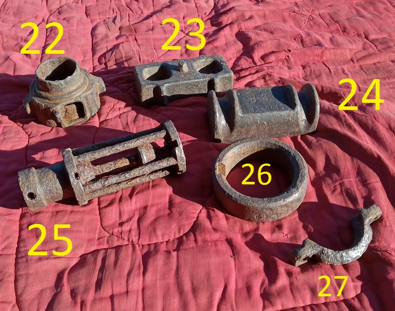

  25. neo033
    164
    362
    1.485

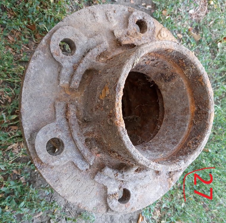

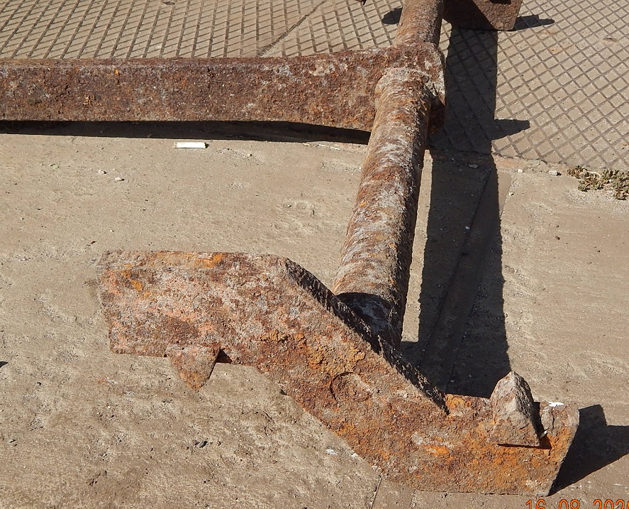

    Привет-ю!

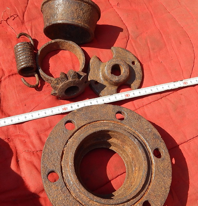

    Подкину на опред.
    Копнул пару траков(трактор??)-около 15кг каждый...бутылка воды 2 литра для приблиз.размера
    Запчасть №27-с Зиса?

  26. PRAHNICH
    PRAHNICH Hauptmann
    20
    58
    2.151

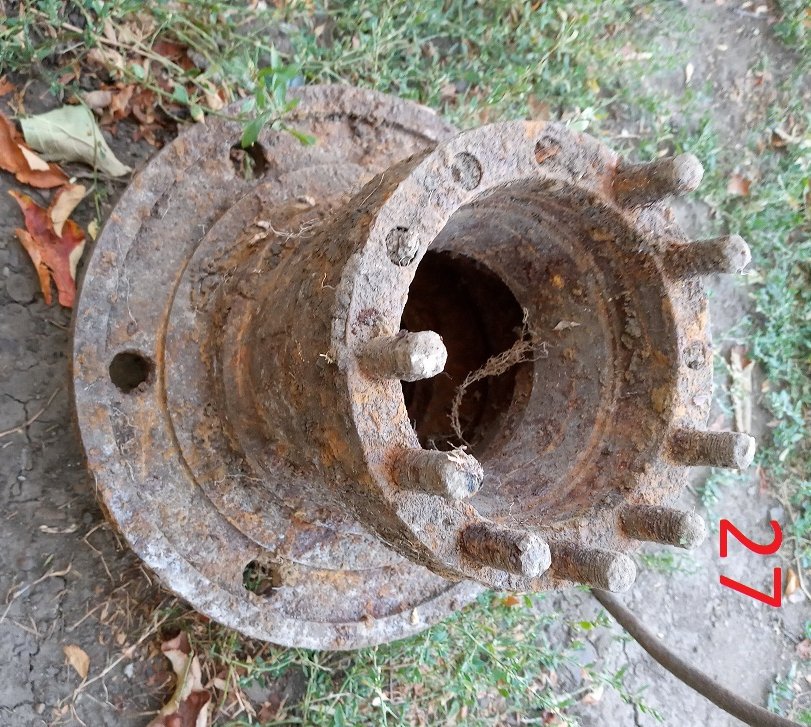

    22-выжимной кпп зис-5
    23/24 -подкладки стремянки передней рессоры зис-5
    27-хомут выпускного коллектора двигателя полуторки и всего на его базе
