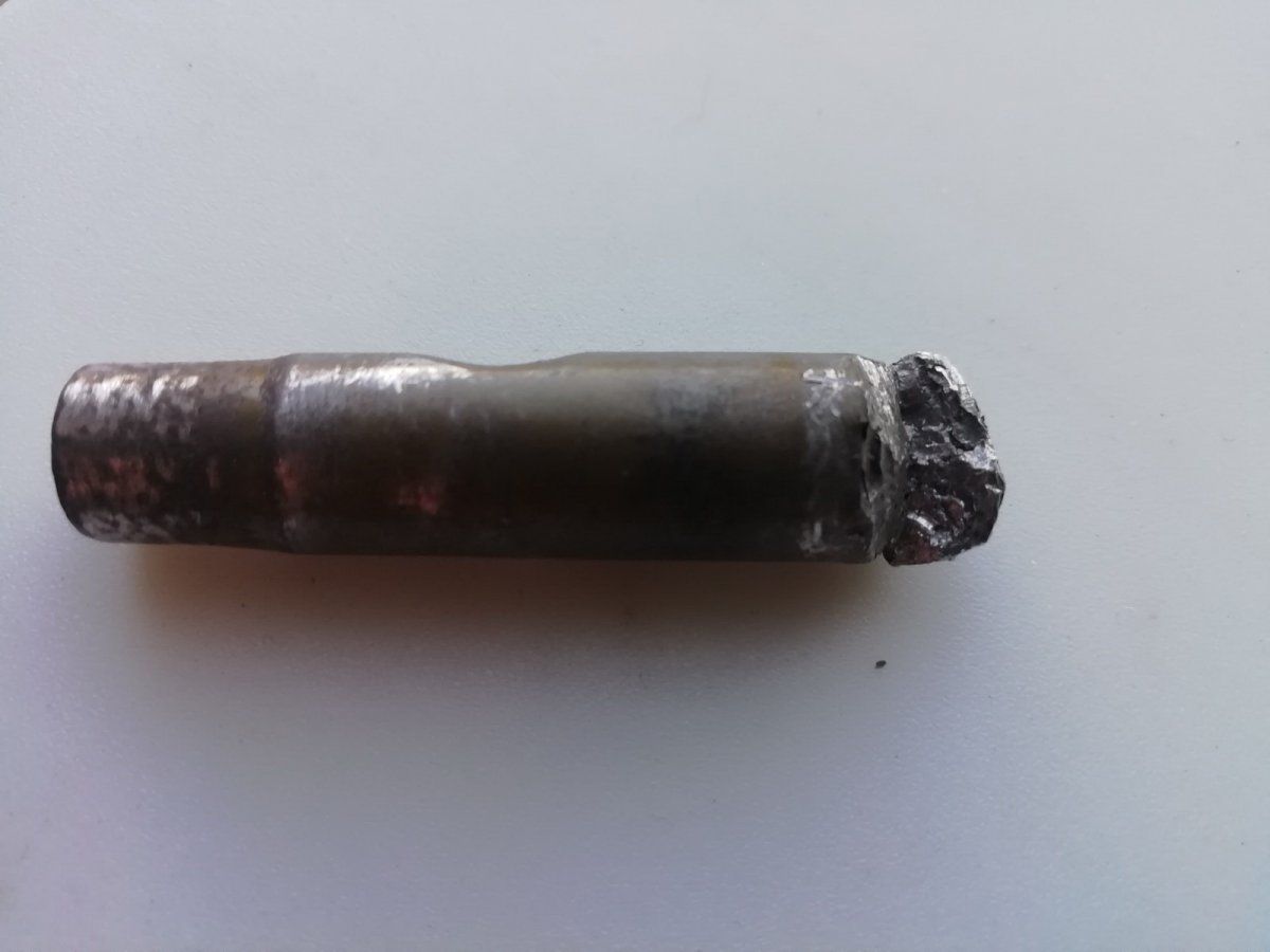

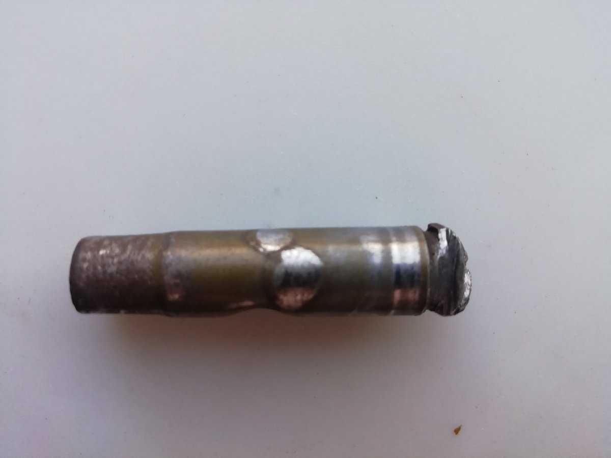

  13. skilful83
    skilful83 Feldwebel
    20
    579
    Где то на востоке....
    Той что застряла увы уже нет ..а ранее вот такое замечалось,та что с дыркой выбила заклепку (та что красной стрелкой на первом рисунке ранее)

  14. гуцул вуйко
    гуцул вуйко Obergefreiter
    61
    Верховина
    Заклепку выбило болт будет держать.Проверено.
    Helmut Hesler, Криос та grig64 подобається це.

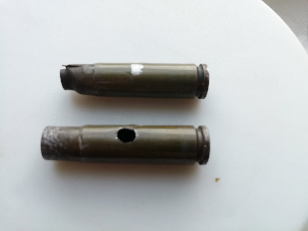

  25. skilful83
    skilful83 Feldwebel
    20
    579
    штифт за патронником стоит,диаметр около 3мм
    вот фото застрявшего
