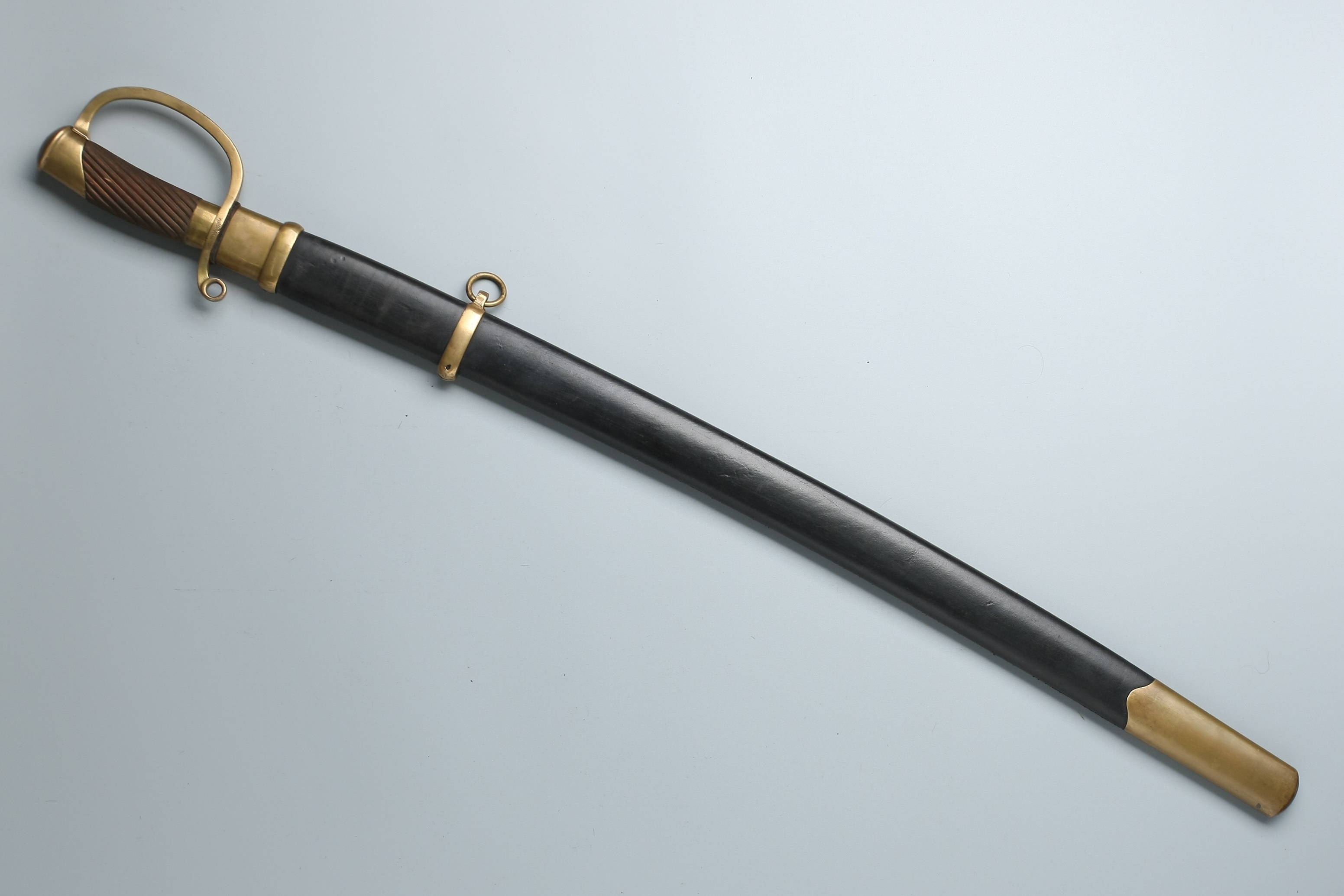

    Доброго дня. Подскажите пожалуйста как Разобрать рукоять Драгунской сабли ? Как разбирать наганы, винтовки море информации ! А как и в какой последовательности ручку Драгунки- ноль. Заранее благодарю

    Здравствуйте, откручиваете пятку рукояти, и рукоять разберётся

    Все просто, откручиваете "ромашку", снимаете тыльник, откручиваете гайку которая прижимает гарду и черен, и ручка разбирается. Если нужно вечером скину пошаговые фото.
    Но учтите, что разобрав предмет вы автоматически снизите его стоимость. Так-же если предмет подвержен корозии, есть очень большая вероятность того, что ржавая резьба просто летит и собрать обратно без вмешательства и доработки уже просто неполучится

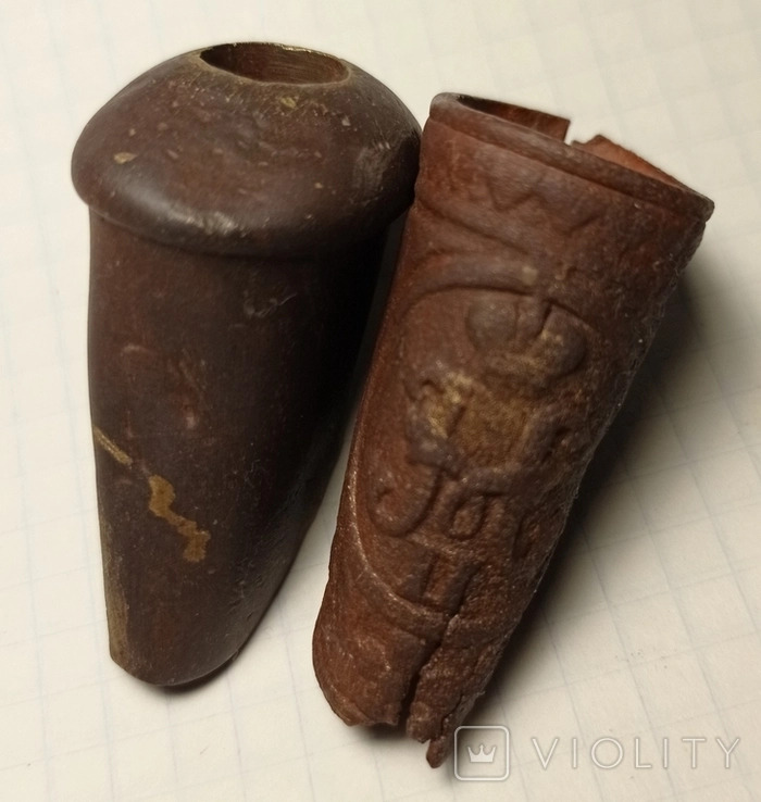

    Доброго времени! Ещё раз спасибо за исчерпывающую информацию. Можно ли ещё выяснить. Что это за предмет и как он называется? На фото слева. Спасибо
    Останнє редагування модератором: 6 бер 2023
    Wws-28 подобається це.
  7. Wws-28
    Wws-28 Feldwebel
    416
    С лева тыльник от шашки нижних чинов артиллерии обр. 1886 года.

    Спасибо. А у него какой должен быть тыльник?
  9. Wws-28
    Wws-28 Feldwebel
    416
    Так это и есть тыльник, а фиксируется он конусной гайкой в потай.

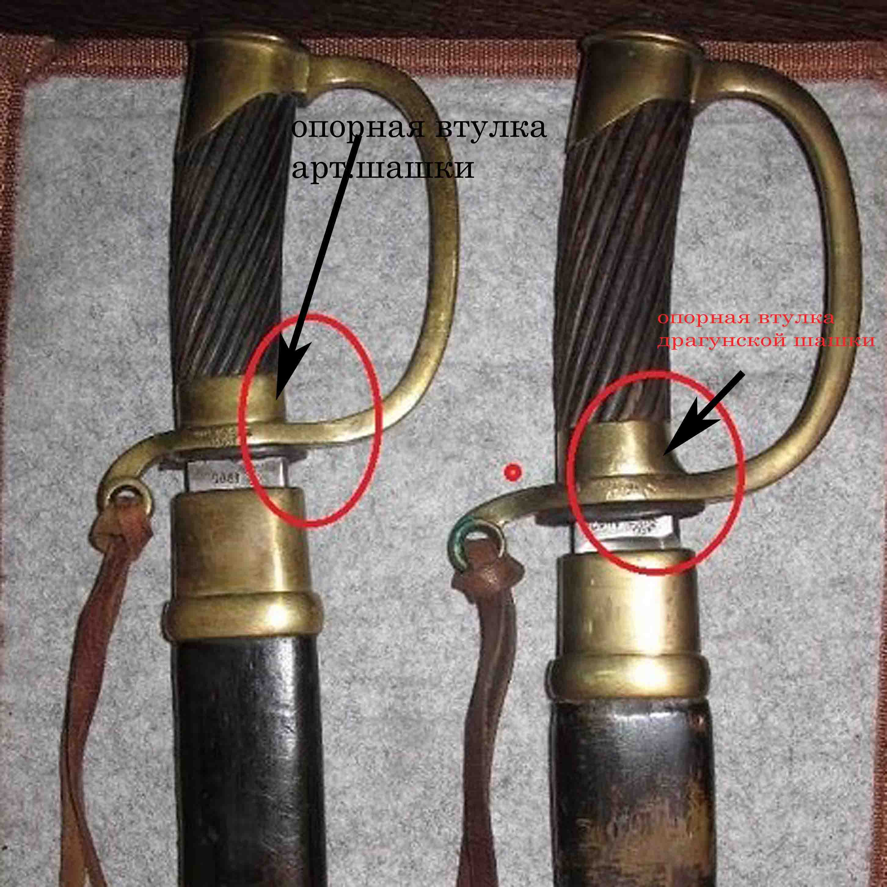

    Эфес драгунской шашки,отличается от эфеса арт.шашки, только конфигурацией опорной втулки.
    000.jpg И ещё размером.
    11aliaksandr подобається це.

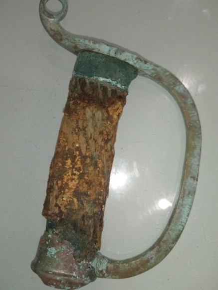

    Понятно. Хотим собрать и подарить хорошему человеку по работе настоящую вещь. Денег сегодня в обрез вот и пробуем слепить... Спасибо что подсказываете . а то бы такое налепили.. Тут подсказали- может купить без заморочек , но никто не может с уверенностью сказать -копия или оригинал и продавец то же.
    И вот ещё, уважаемые консультанты. Имеет ли смысл покупать такой лот где-то за 1500-2000 грн.?
    Останнє редагування модератором: 12 бер 2023
  13. Wws-28
    Wws-28 Feldwebel
    416
    Топорный новодел, из оригинала возможно латунь. Продавец скорее всего лукавит.

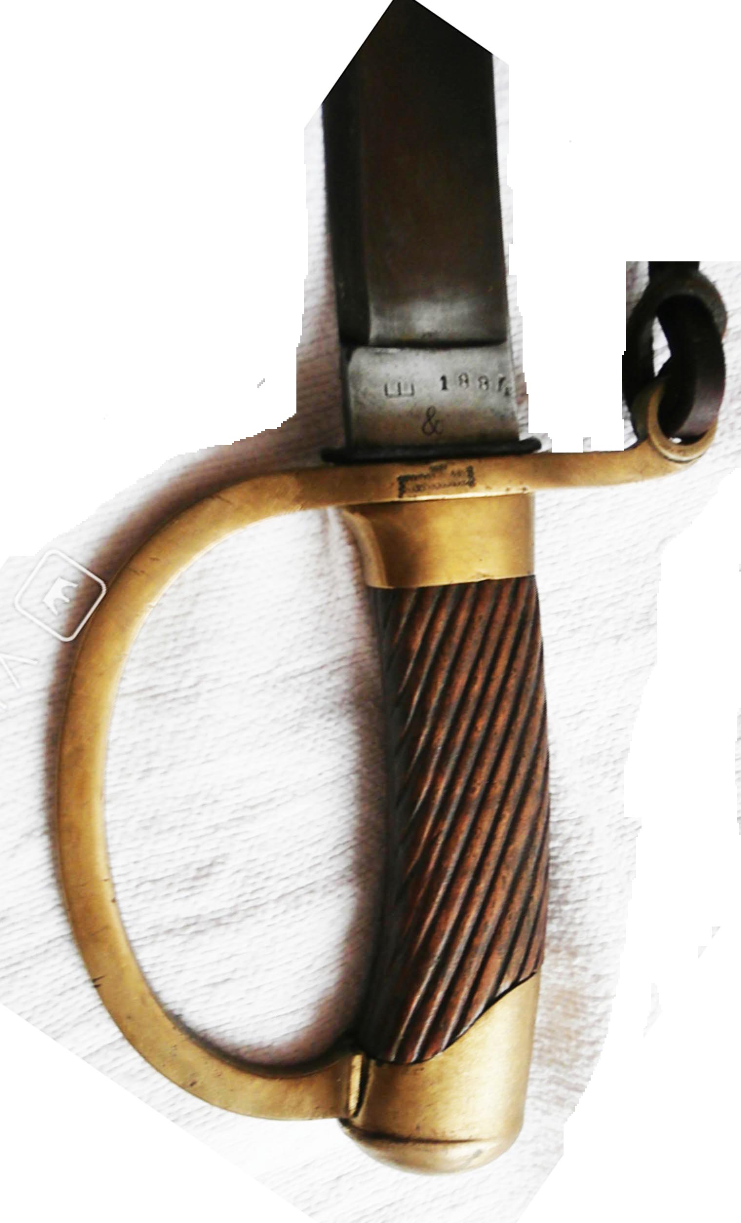

  20. владиимир
    владиимир Feldwebel
    579

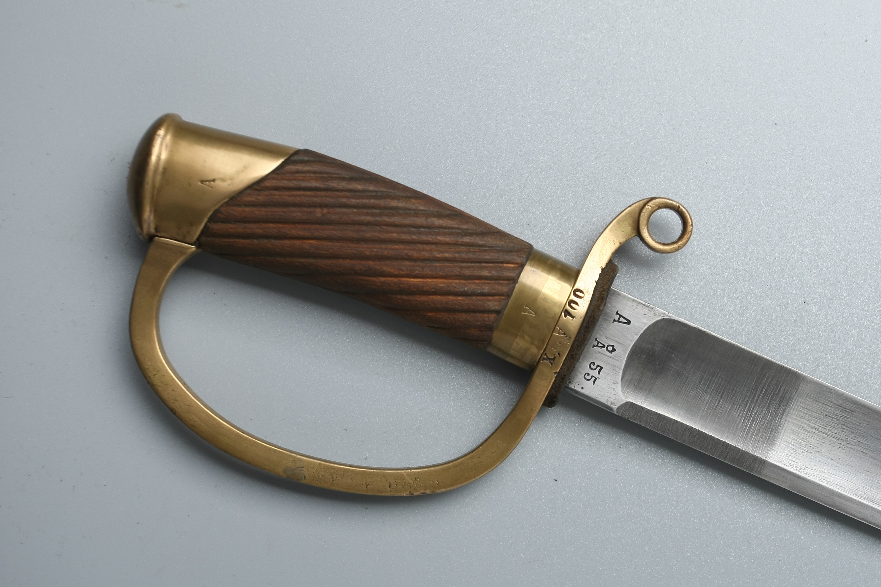

    Фуфло...В 1881г.этот обр. был ещё только на бумаге.
  21. Wws-28
    Wws-28 Feldwebel
    416
    А зачем смотреть на клейма, если сам клин и рядом не лежал с драгункой??? Там и без 1881 года понятно, что фуфло фуфлыжное.

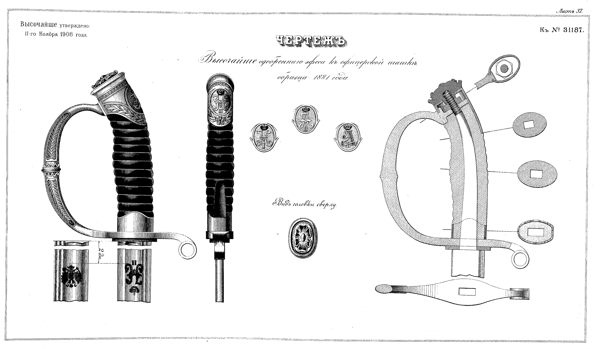

    Вот вы считаете ,что навершие с арт.шашки, а я так не думаю.Это раннее навершие
    от драгунской шашки обр. 1881г.
    Вот оно:
    Кстати вариантов наверший на раннюю драгунку я знаю 4 или 5.

    Вы за какой эфес разговор ведёте, что-то я потерялся. Если про тот, что я выставлял, то могу вас огорчить 100% зборняк 1907 года. Лично снимал с обломка клина.
    Ранний тыльник конечно отличается, но и с артиллеристом его спутать тоже невозможно. Рукоять артиллериста это отдельное изделие и все её детали отличаются от драгунки что размерами, что конфигурацией.
    То что вы выложили как пример, это драгунка, буртик видите???
