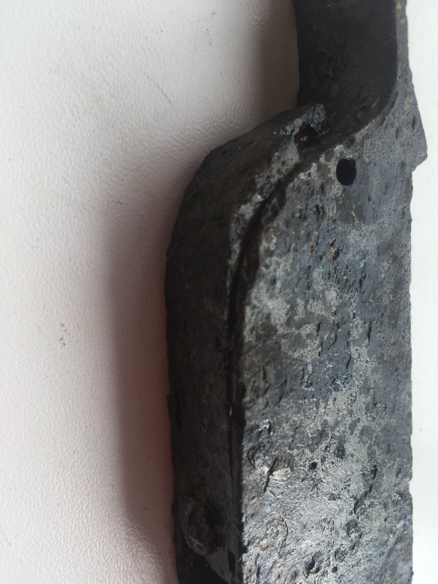

    Досталась такая магазинная коробка от манлихера, как снять крышечку (та что снизу ( на втором фото видно)) чтоб нормально ее вычистить?

    Ее сейчас ничего не держит.
    Тот болт на крышке,он держит пружину которая у тебя обломана.
    На сколько я помню,просто аккуратно выстучать ее в сторону ствола.

    спасибо, там внутри кусок пружины есть и она почти как новая

    Насколько я помню крышечка своей тонкой частью держится выступами в пазах коробки.Выстукивайте равномерно чередуя удары по толстой передней и тонкой задней частям крышки.Лучше использовать латунный молоток или надставку из латуни.Крышка в прямоугольном пазу коробки подгонялась с минимальными зазорами.
    Пружина нижняя подавателя там дебелая.чего не скажешь о верхней.уцелевшую найти нереально.

    всем спасибо ужо разобрал
