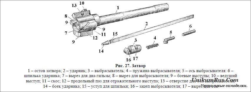

    Вопрос по шпильке в позиции 13. Полагаю, что это шпилька 6.
    При стрельбе затвор недозакрылся примерно на 20мм. Патрон дослало в патронник по инерции (с зацепа он слетел) . Назад затвор свободно отходит до упора. Это позволило вынуть (вытрясти) патрон из патронника. Крышка ствольной коробки приподнимается, но снять ее не получается.
    Кое как, выгнув крышку вбок, удалось ее содрать. Причиной задержки оказалась шпилька 6 в позиции 13. Шпилька вылезла из паза 13 примерно на 3мм и уперлась в срез ствольной коробки. При этом согнулась. С одетой крышкой ств. коробки шпильку не видно через окно выброса гильз, т.к. она находится с левой стороны. После снятия крышки все быстренько разобралось. Молотком и отверткой треснули по шпильке, загнав ее обратно. После этого все работало штатно.
    Вопрос в том, как эту шпильку выдрать обратно и проверить не раздолбалось ли отверстие для неё?

  10. Red Beard
    Red Beard Oberschütze
    62
    кривой рог
    В отвір 13 вставляється деталь 5. У Вас, скоріш за все, частину деталі відірвало
    Кролик 1 подобається це.
  11. Кролик 1
    Кролик 1 Stabsfeldwebel
    925
    А таки да ... Вот рисунок получше:
    Зараза ... придется пилить новую. Так все сходится. Если учесть, что ось детали еще и согнуло, то на противоположной стороне есть отверстие. Можно выбить.
    А каким хреном эта ось удерживается в личине? Просто тугой посадкой?

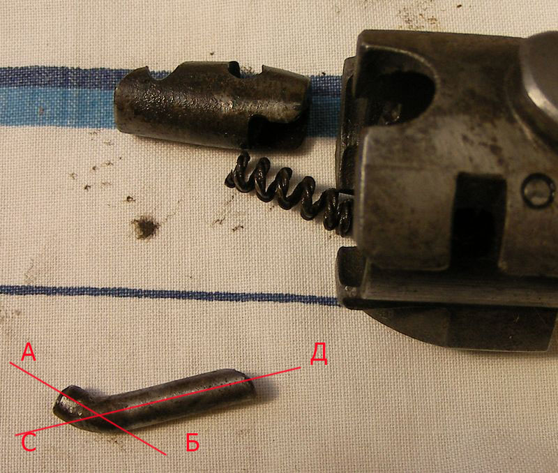

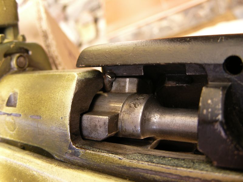

  12. Кролик 1
    925
    Вот:
    Такое я увидел когда снял крышку. Хотя тут с перебором. Ось выступала значительно меньше и то, что она изогнута было не видно.
    А такое, когда выбил шпильку:
    Естессно, что смотря на шпильку в торец изогнутого конца (ось А-Б) я не видел отверстия на противоположной стороне.
    Шпилька выбилась легко. Теперь нужно ее из чего-то изваять.
    Как такое могло произойти - Х.М.З. Шпилька принципиально не может вывалиться из личинки т.к. при открытом затворе удерживается телом затвора, при закрытом - телом боевого упора.

  13. Кролик 1
    925
    В принципе, там все понятно окромя вот этого изъё...:
    Типа площадка для забивания шпильки ?
  14. Петр Сидоров
    Петр Сидоров Oberleutnant
    3.524
    Нажаль нема матчастини під рукою.
    але можу точно сказати, що на старих гвинтівках була спеціальна головка (як зуб), а на 80х і 90х роках - просто загнутий кінець.
    Простіше на рідній зробить кілька точок керном - вона тримається в пазу зуба викидача ,котрий пружиною підпертий.
    Я їх всі виколоткою задавлював - не памятаю жодного разу, щоб вибивав чимось важкеньким.
  15. Кролик 1
    925
    То може і в мене улучшайзінг .... Новодєл вставляється загибом до низу, чи до верху ?
    Але як воно могло вискочити, то для мене загадка вьєка :D
  16. Петр Сидоров
    3.524
    загнутим назовні і загиб розвертається в сторону паза на лічині.
  17. Кролик 1
    925
    оК. Дякую.
    Випиляв з болта М4. Діам. шпильки 3.1. Трохи не по феньшую, бо у болта замала головка. Якщо вискоче, то виточу нормальну заготовку.
