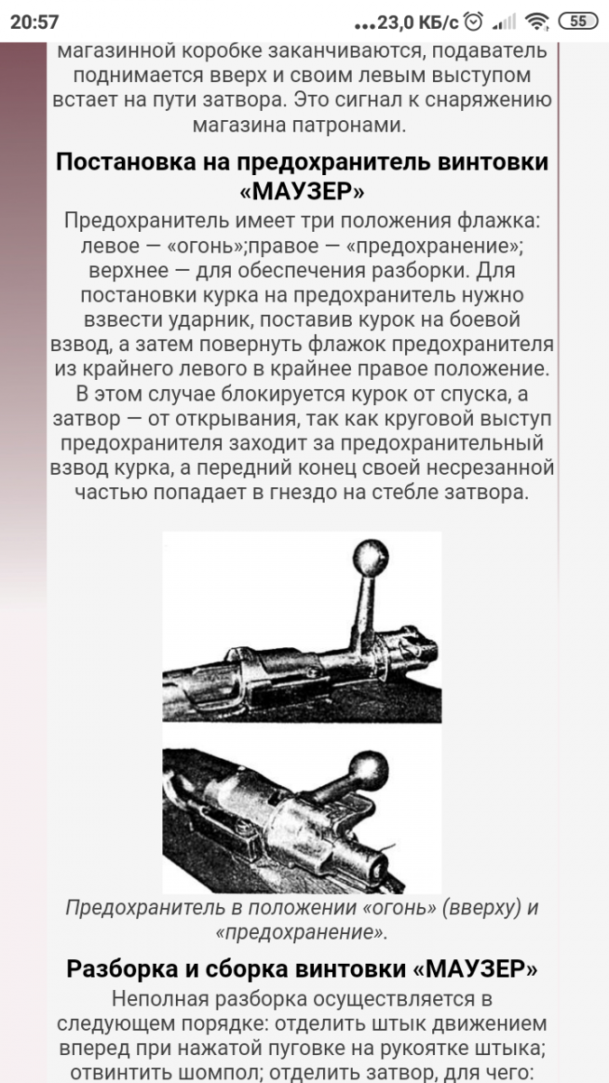

    Он в взведеном положении затвор, я смотрел разбор Маузера, когда флажок повернут на 180 градусов от первоначального положения, то затвор не откроешь...

    Все верно, затвор можно открыть только при левом и среднем положении флажка предохранителя
