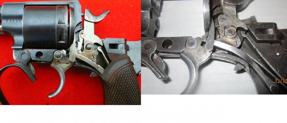

    как многие уже видели . я продаю револьвер Раст-Гассер 1898 , я сегодня "обмацал" его со всех сторон и обнаружил интересную особенность , на револьвере НИ ОДНОГО КЛЕЙМА ИЛИ НОМЕРА .... НИГДЕ !!! я перемацал Растов немало и могу с уверенностью сказать что это оригинальный револьвер и что его сделали никак не позже первой мировой ( качество и цвет металла , да и некоторые другие моменты это подтверждают) более того насколько я знаю эти револьверы не выпускали третьи страны , а коммерческий вариант ( кстати довольно редкая вещь) имел укороченную рукоятку и ствол ...прошу помощи специалистов или хотя бы гипотез ... места где обычно стоят клейма и номера не фрезерованы и не перешлифованы . так что о том что кто то спецом срезал номера или клейма не работает , да и вообще револьвер не переработан , просто зашлифован от воронения , ни впадин ни выпуклостей ...какая то загадка ...

    НИГДЕ !!!! ни на накладках ни на деталях механизма , ни на раме ни на барабане НИГДЕ !!! я его вчерась до винтика разобрал ...НИГДЕ НИ ОДНОГО КЛЕЙМА ИЛИ НОМЕРА ...даже сборочных номеров нету , но ВСЕ ЧАСТИ ОРИГИНАЛ и ВЗАИМОЗАМЕНЯЕМЫ с таким же Гассером ...вчера попробовал ...оригинальность револьвера подтверждают накатки смотрели вчера с товарищем под микроскопом , полная идентичность с другим армейским Растом ...все фабричное все в размере ...

    так и я о том же !!! должны быть хотя бы номера (сборочные) на запчастях !!! а тут НИ ОДНОГО НОМЕРА НИ ОДНОГО КЛЕЙМА ....рукоять , как и накатки ударника. дверцы Абади, предохранительной скобы -АБСОЛЮТНО ИДЕНТИЧНЫ стандартному Раст-Гассеру ( друг реально художник по металу мы с ним вчера с микроскопом сидели , вердикт полная идентичность с "нормальным" Раст-Гассером , способы обработки металла -конец19го начало 20го веков .и при этом ни одного "опознавательного знака" ...кустарщик так бы не сделал да и не было бы некоторых моментов которые на прямую указывают на фабричное происхождение ...

    как я уже писал ранее у меня есть товарищь у которого в наличии очень хорошая мастерская -лаборатория в том числе там присутствуют и микроскопы иизмерительные инструменты ... так вот клейм нами не обнаружено ( как и клейм уничтоженных)...
    от воронения его затерли по более чем простым соображениям . его собирались красиво переворонить ( я его купил из витрины оружейного магазина) , но вместо этого фирма была распродана ... еще пол года назад он стрелял .

    именно так ... а тут никаких утоньшений , и прочих моментов .... там где всегда стоят клейма и номера их просто не было ...никогда ...

    ...ну, в общем, кое какая разДница есть...

    На Расте глубина клеймения около 0,5 мм это достаточно большая глубина , особенно в таких местах где у растов стоят клейма , если их "содрать" то это будет вполне заметно , да и прибор покажет что в этом месте толщина металла меньше , для того что бы клейма были не видны ( вообще ) надо сниматьне меньше чем 0,8- 1,1 мм а это немало , даже при такой толщине металла как на Расте или Райхсревольвере .

    да но если вы обратите внимание , на открывающейся "крышке"все равно стоит буква "N" хотя и не стоит номер , да и основные номера стоят в таких местах где шлифовка на 1мм будет вполне заметна .

    На "красном" как раз обычный Венский Гассер и если присмотреться - Ваш сделан красивее .
    Я к тому, что бельгийские частники вполне могли "психануть" и не поставить клейм - т.к. выпуск (в общем) не патентованный...

    нету нигде даже карандашем не написано ...и он не шлифован на целый миллиметр он зашлифован максимум на 0,15 меряли еще два гассера толщина метала на них колеблется в пределах 0,05 а этотна 0,85-0,1 тоньше .
