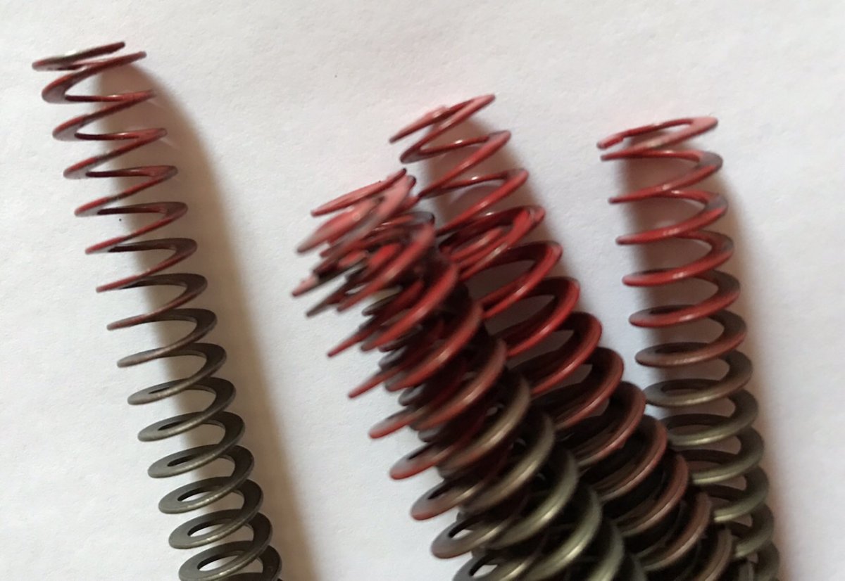

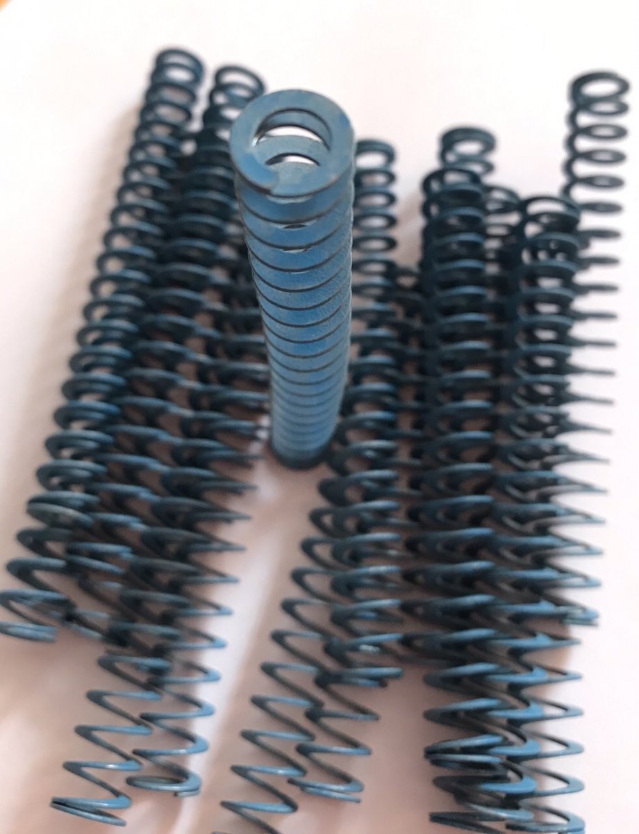

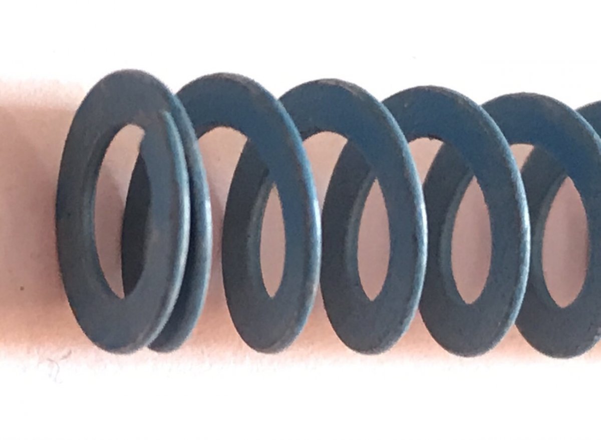

    1.СИНЕЯ Листовая возвратная пружина от пистолета GP P380/P1. Покрытие пружины: голубая краска (первое поколение) или серый лак (второе поколение).
    Жёсткость пружины примерно 6 кг.
    Длинна пружины 85 мм,
    внешний диаметр 10,15 мм.
    внутренний 6,15 мм.
    толшина витка стали 0,7 мм.
    Производство завода Grand Power (Словакия).
    Рекомендации по использованию пружины: качественные современные патроны (от 80 до 120 Дж), дореформенные и экспериментальные патроны (с энергией от 120 до 200 Дж).
    Пружина подходит для установки в пистолеты GP T12 и T11 (всех модификацйи). А так же в пистолеты GP T10/К100/T15-F/P45.

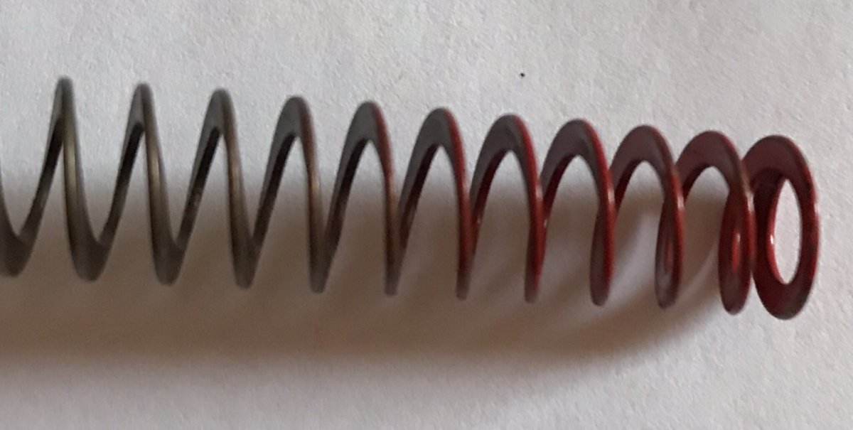

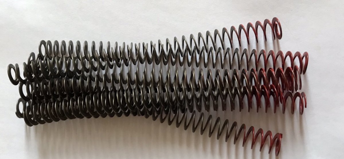

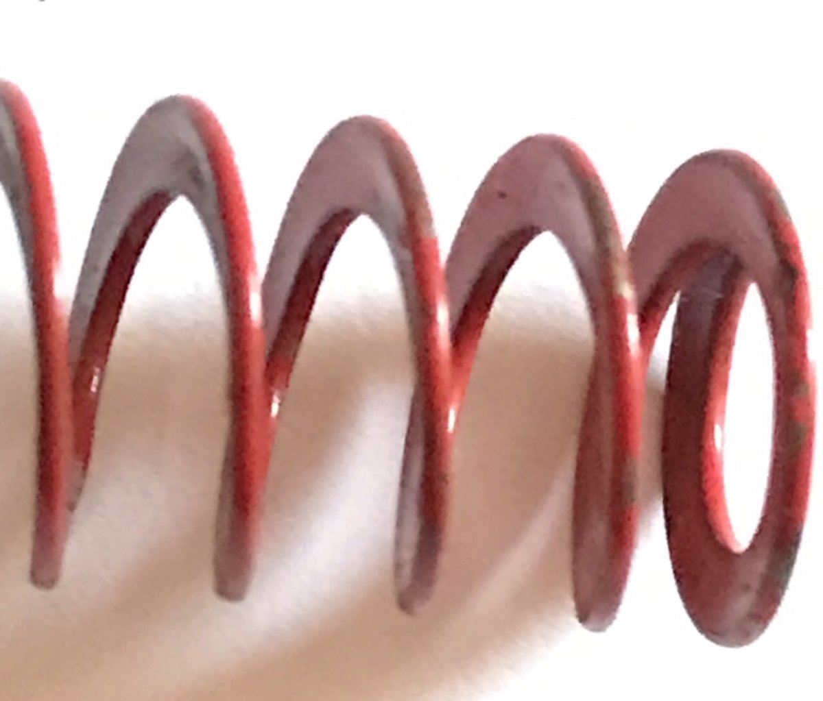

    2.РЫЖАЯ Возвратная листовая пружина от пистолета GP K100 второго поколения (выпускается с 2017 года). Покрытие серый лак и красная краска.
    Жесткость пружины примерно 7 кг.
    Длинна пружины 125 мм,
    внешний диаметр 10,5 мм.
    внутренний 6,4 мм.
    толшина стали 0,7 мм.
    Пружина предназанчена для пистолетов GP K100/P40/P45/T15-F. так же подходит для установки в пистолеты GP T12 (всех модификацйи). Производство завода Grand Power Словакия и Украина.
    На современных патронах (50-85 Дж) с этой пружиной пистолет GP T12 и Т11 не перезаряжается. Предназначение этой пружины - мощные патроны (от 120 Дж до 260 Дж)
