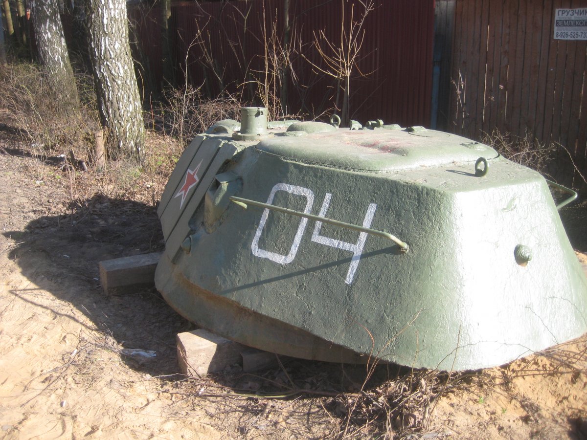

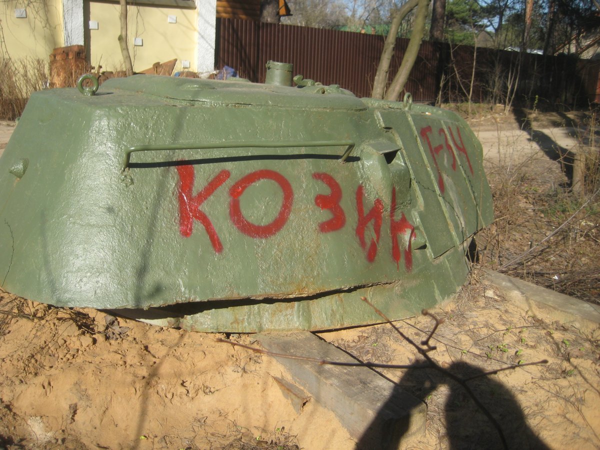

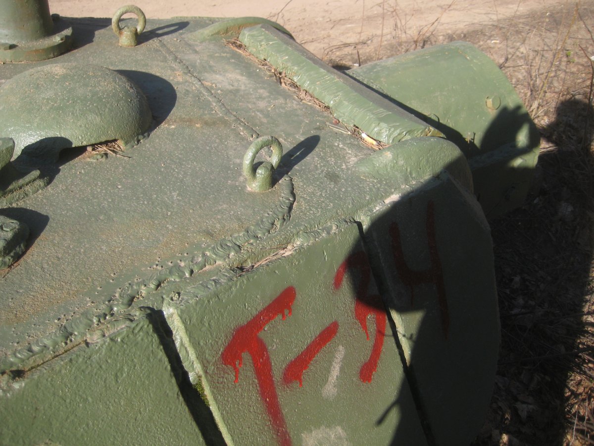

    Приветствую Уважаемые Камрады.
    Раннее надыбал такую башенку, посмотрев её вокруг, замерял толщину дополнительной брони (или "латок", как иногда называют), оказалась 16мм. Перерыл, как на меня, значительное количество литературы, такой толщины на Т-34 не встречал. Вопрос к знатокам: это я чё-то не доискал, или рукоблуд наших воинов танкистов? Заранее благодарен.
    С уважением. IMG_2271.JPG IMG_2272.JPG IMG_2273.JPG IMG_2274.JPG IMG_2275.JPG

    Та вроде бы один из вариантов стандартной экранировки и ее толщина. Производства завода 112 Красное Сормово. С ув

    Да, нашол, Красное Сормово делало экранировку Т-34, обрезками, от корпусов Т-60. Спасибо камрад, за указанный путь поиска.
