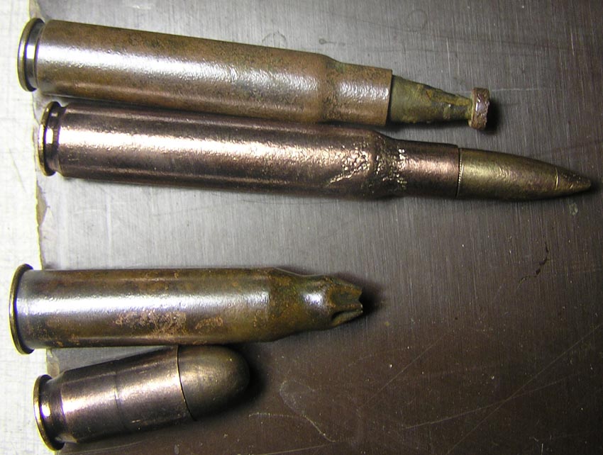

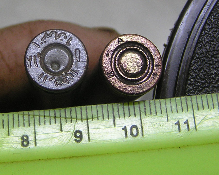

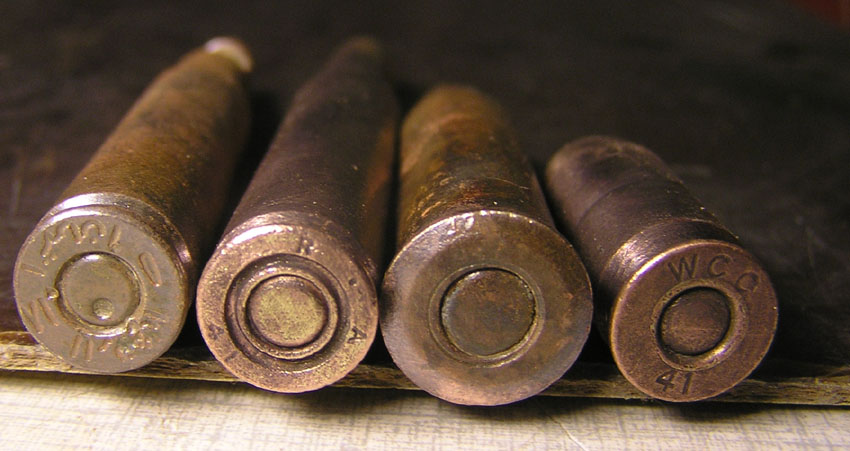

    Ранний ремингтон или Израильский... Иранский лендлиз? или кто то криворукий набивал маркировку. Выставляю свои находки все с одного подъема. Интересует крайняя левая маркировка

    слева иранский маузер.в расшифровке не силен...

    На первом рисунке второй боеприпас выпускала компания Ю-ЭМ-СИ и ее приемник Ремингтон, Бриджпорт Коннектикут. Калибр: 30-06 (США), 7,62x63. Использовался в самозарядном карабине «Гаранд, М 1» выпущенном в 1941 году.

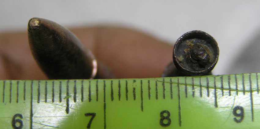

    Пуля в .30-06 родная? Мне видится колпачок на ее кончике. Что-то я не припомню армейских патронов .30-06 с подобной пулей. Патрон распуливался?

    Про иранскую операцию написали верно и интересно.
    А вот гильза такая - вовсе не раритет. достаточно часто выставляется на продажу на этом форуме и цена ей гривен 10.

    Патрон 30-03Спрингфилд по нашим размерам 7,62x65, а в данном случае длина патрона 63, так что извините - это Ремингтон, Бриджпорт Коннектикут

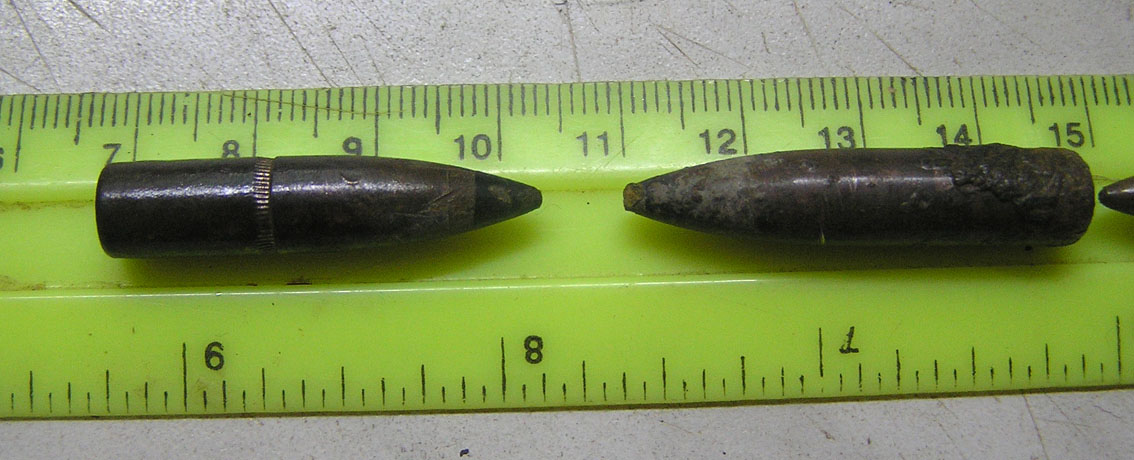

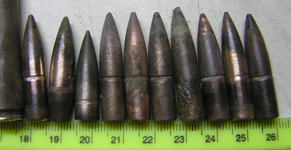

    На конце пули краска в зависимости от окраски: бронебой, зажигалка и т.д. С ув.

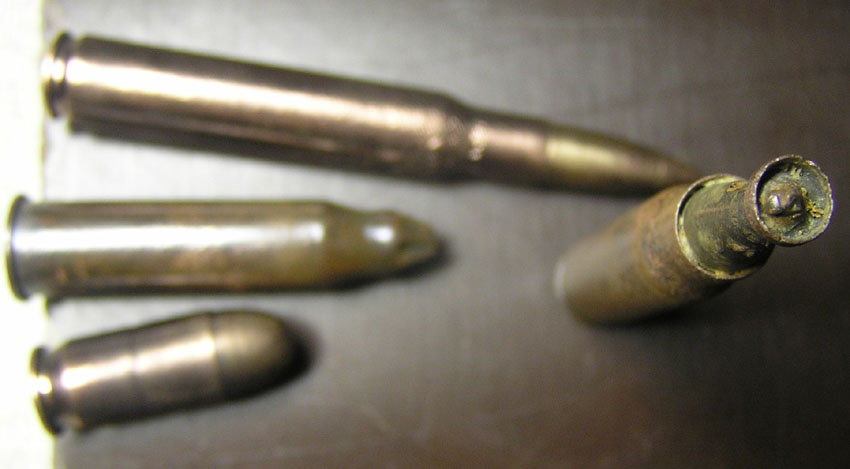

    .... а мне видится капсюль предыдущего патрона, несаженный на пулю этого (7,92Х57). Капсюль сработал, а патрон - нет.
    Этот выскочил обратно в магазин (пулемета ЗБ ???)
    И следующий патрон тоже отметился своей пулей на капсюле ЭТОГО...

    пока могу сказать одно на пулях сверху чёрная краска. Фото крупнее пули выложу к вечеру

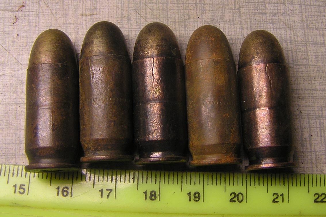

    Камрады, кольтовский патрон (на самой первой фотке первого поста - крайний справа) находил пару раз, причём события по сентябрю сорок первого. Маркировка такая же - 41 WCC. Как он могу туда попасть? Тоже какой-то трофей?

    Да уж, 7,92 с утыканием,да ещё и с капсюлем другого патрона )))) Видать сработал тот :)
    Наши лётчики таскали Кольты.И после войны говорят в ВОХРе использовались. Попадаются периодически.

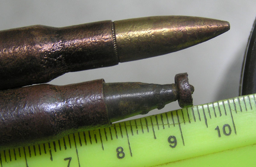

    Вы, наверное, невнимательно посмотрели: я имел в виду .30-06, а капсюль насажен на пулю, стоящую в 7.92х57 гильзе, в той, которая иранская. Пуля, про которуя я говорил, стоит в самой длинной гильзе.
    И, повторюсь, если пуля родная, то патрон, походу, нерядовой.

    Думаю, что дополнительные фото этой пули .30-06 от топикстартера в посте №14 проясняют ситуацию.
    На крупном фото видно, что никакой насадки или колпачка у пули нет. Видимо, коррозия поработала по границе лака. И дала такой эффект Да и не было в номенклатуре американских патронов в 1942 году ничего подобного с колпачком

    Даже на крупном фото, если присмотреться, можно предположить наличие колпачка. Согласен, что нужно нормальное фото этой пули. То, что такого штатного патрона не было - это и так понятно. Вот почему я и заострил на этом вопрос.

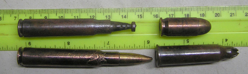

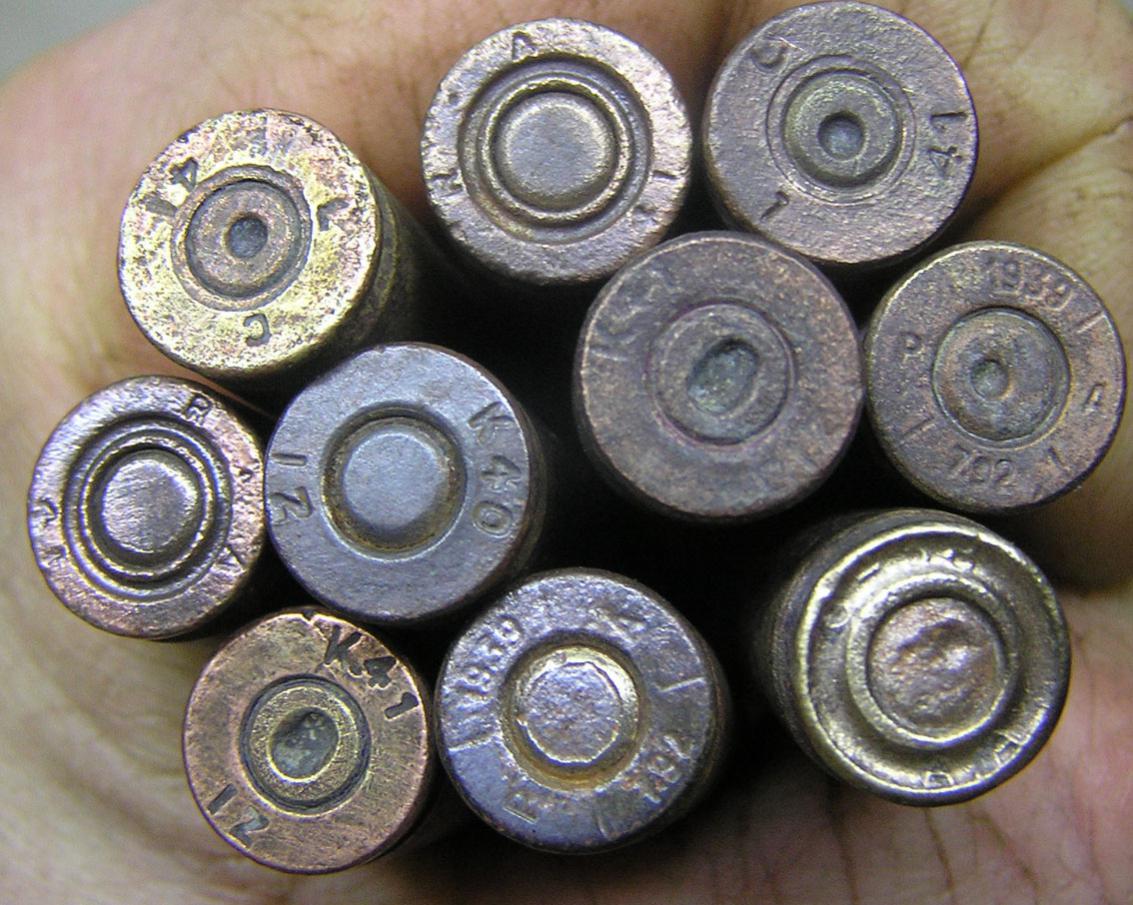

    доп фото. все гильзы с одного места подняты...что странно :eek:

    А чому дивно?
    Із загального ленд-лізівського списку вибиваються лише три - італьяшка та два румуни (РА).

    Похоже, что все-же это бронебои, а кажущийся колпачок - игры коррозии. Ну очень уж было похоже...

    ТС - очистите пулю, и всё проясниться. :smile_12:

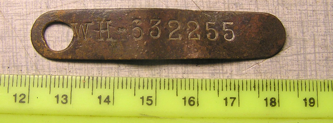

    Очистил...бронебой, ссылку я приводил, такие там есть. Кстати табличка - может кому попадалась, только сегодня очистил. Кстати Кольта есть 5 штук на гильзе трещины - в продаже

    так что по табличке - вариантов нет?
