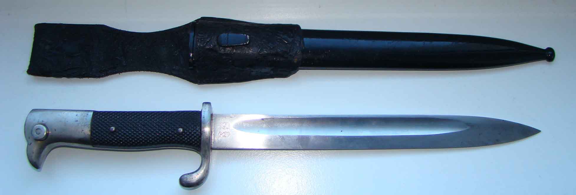

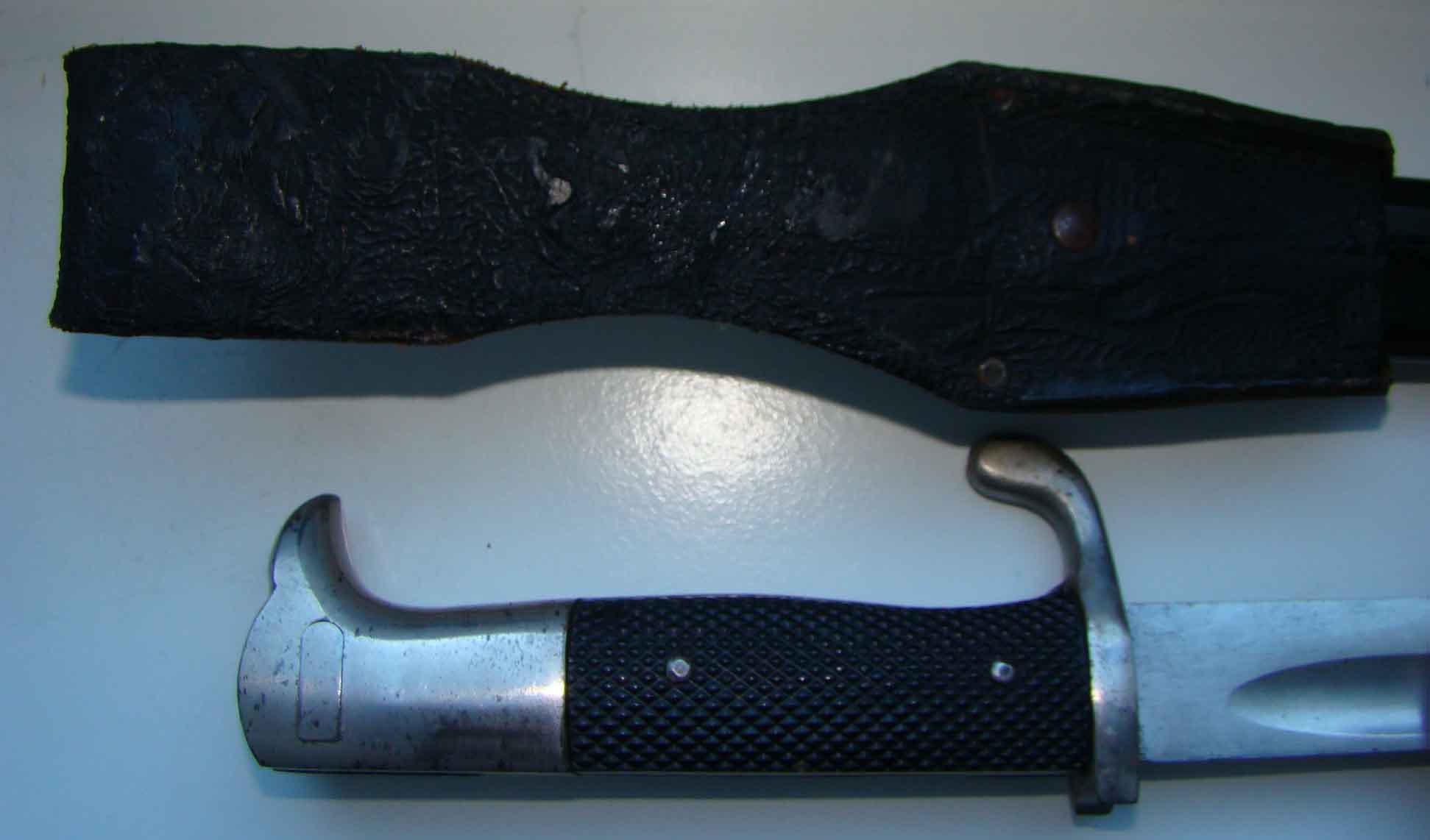

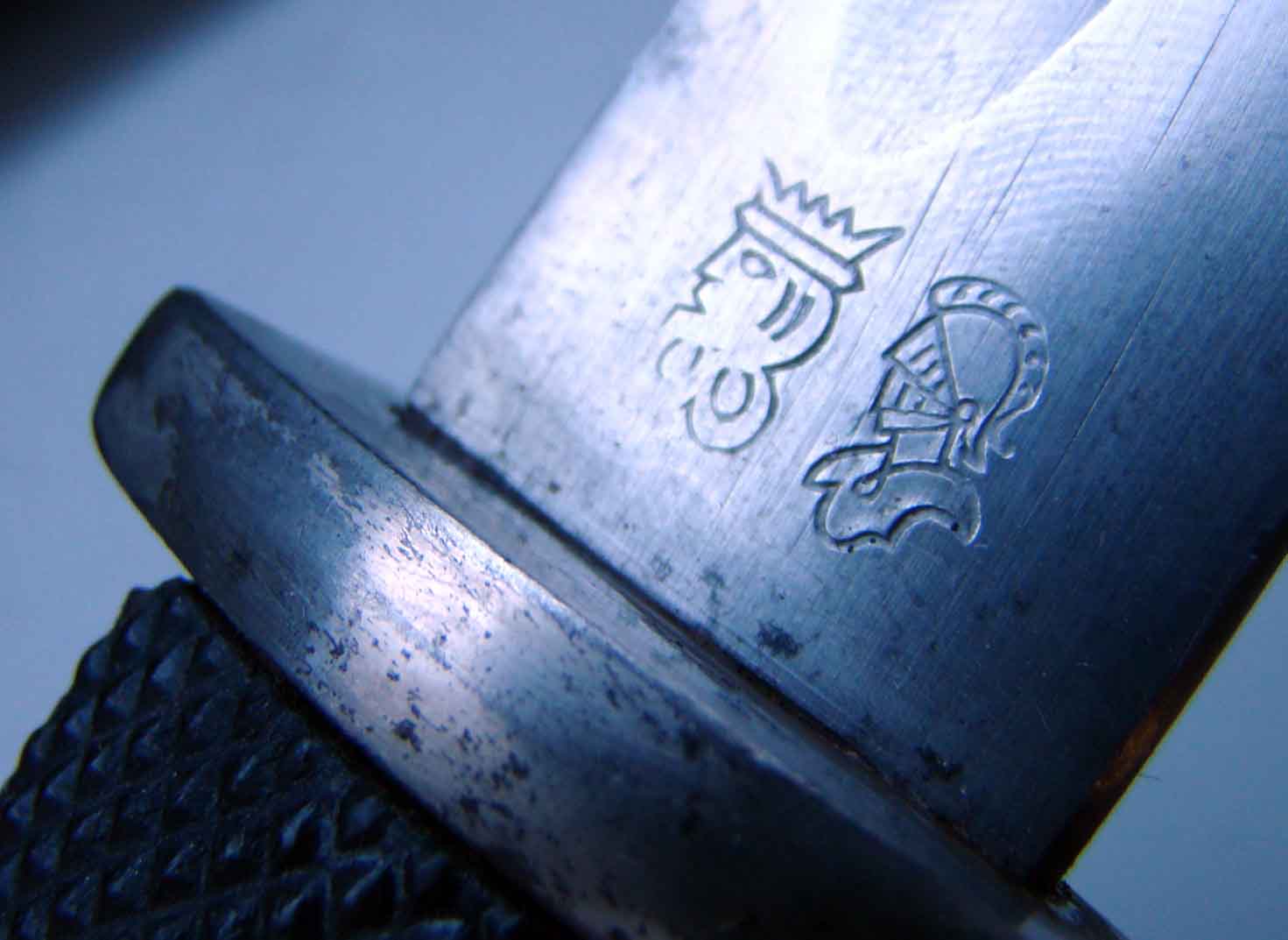

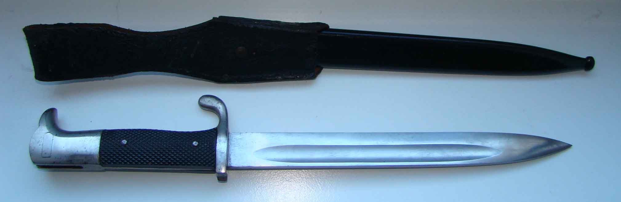

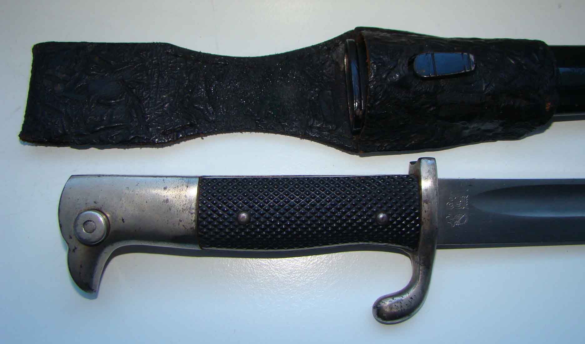

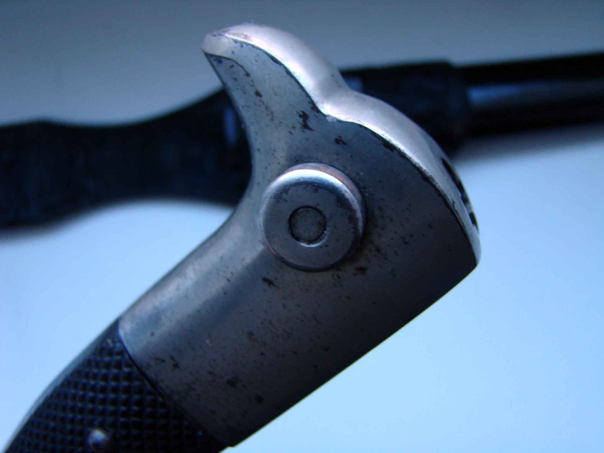

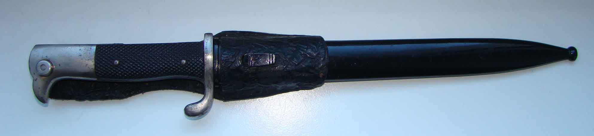

    что скажете по такому товарищу?
    вопрос - в ножнах видимо пружина слабая, штык можно из них вытряхнуть. что сделать можно? Сам он помощнее обычных длинных парадников более позднего времени, в их ножны лезет наполовину только, из-за толщины клинка.

    Устье на винте?

    там большой винт над крюком, крутил его и туда и сюда, но толку вроде нет

    Изнутри не видно, что с ним? Потому что, все равно, путь только один,
    вынимать устье и выгибать сильнее пружины. ИМХО.

    ясно. ну тогда пусть так остаётся, кому нужно сам потом сделает.

  7. Есть ещё вариант (без разбирания ножен)...
    Взять толстую проволоку (2-3 мм), кончик свернуть колечком диаметром прим. 1 см.
    Всунуть в ножны плашмя, за пружинами повернуть на 90 градусов и пытаться вытянуть (под пружинами, с одной и с др. стороны).
    Это подожмёт пружины, мне помогло в случае с Шасспо - штык больше не выпадает.
    P.S. А парадник - хорош! :smile_12:

    Так делать можно на манлихерах и чехах,там пружины короткие,а здесь длинные и тонкие,проще вытащить устье..:beer:
