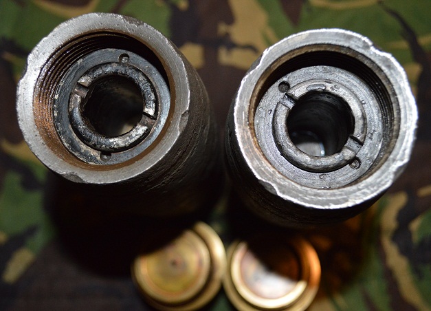

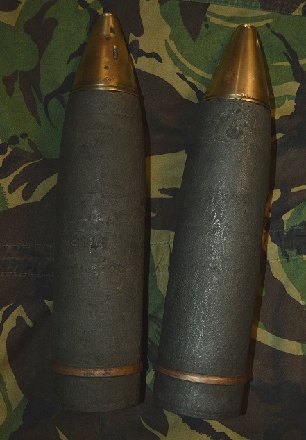

    Самонарисовалась сладкая парочка ... ММГ ОФ гранат к "леечке" - http://ru.wikipedia.org/wiki/7,5_cm_leichtes_Infanteriegeschütz_18 . Ранние ... Славного 1931 года выпуска . С редкими цундерами ... О последних - Взрыватель L.W.M.Z. 23 , мгновенного и инерционного действия . К осколочно-фугасным гранатам для 75-мм легкого пехотного орудия . Из-за отсутствия установки на земедление , что не позволяло вести стрельбу на рикошетах , пониженной чувствительности взрывателя к мгновенному ударному действию и дороговизны массового производства , сняты с производства и вооружения летом 1933 года и заменены на L.W.M.Z.23 n.A .

    Саня, красавцы.
    Но без привинтных голов?

    Привинтные головы ... :)
    Давай по-клеймам (чернило и трафареттен) , из мануала ... В личку ТОЛЬКО !!! Жадный я стал до мануалов , страсть ! :D Будете с ЧШ себя хорошо вести - .... обрадую до невозможности ... Мэй би ... :beer: Позже дам фото картонного "пряника"-пыжа с наклейкой госприемки и датой в 1931 г.в. на ней ...

    Просто как-то все ранние, что я видел, шли с привинтными...

    стрелок, "ранние" у тебя тут только головы....

    Спорим на пляшку коньяка ;) ?! Огурецы тоже ранние - 1931 г.в. Куда уж ранее ?

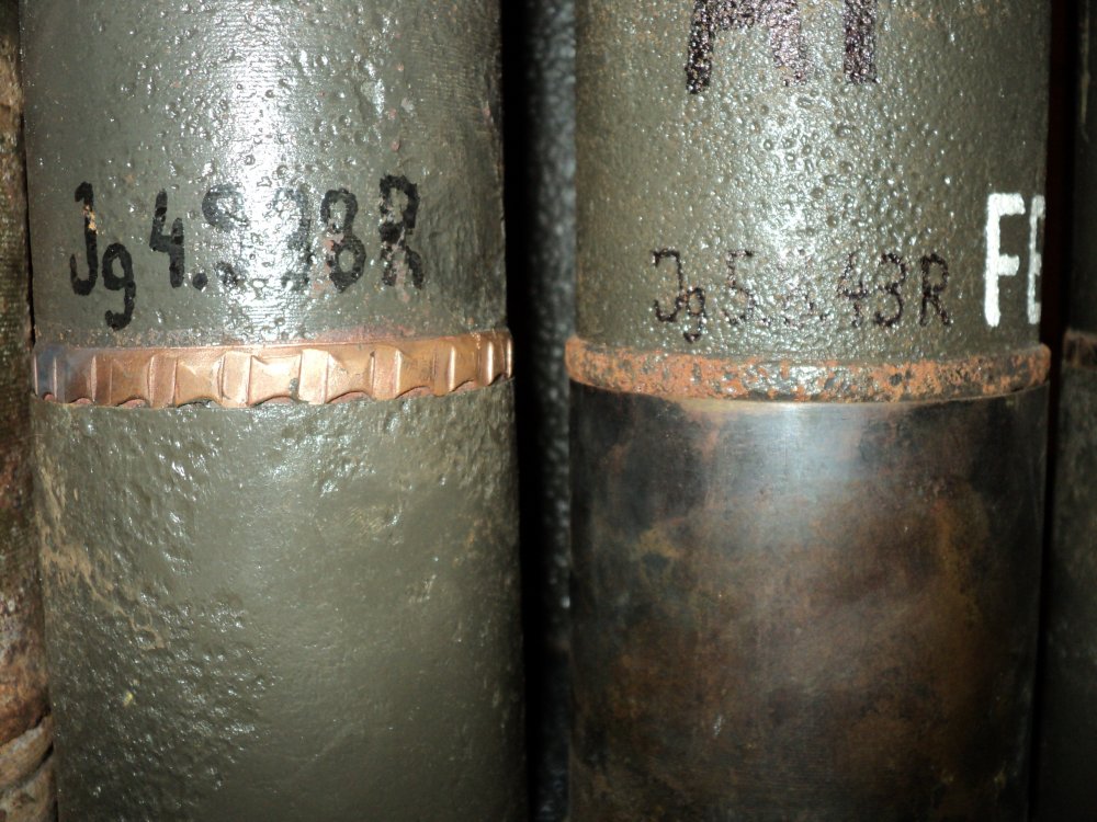

    Коллега Кулибин, правильную мысль высказал(на низких скоростях FES работал плохо.
    Попадались коммулятивы с LeiG-18,в количестве ,все отказники,нарезы на пояске практически не были видны.Такое ощушение что их стереляли из минометов,а не из орудий.

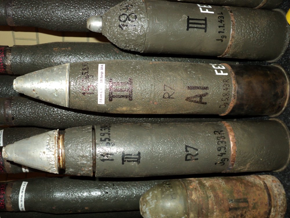

  23. Чёрный Швед
    Чёрный Швед Правый Сектор
    3.489
    Восточный Фронт

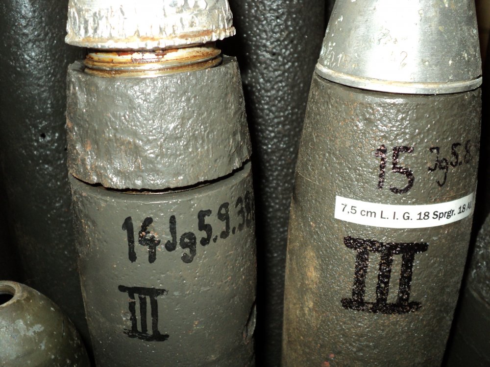

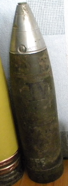

    специально для стрелка - левый, самый ранний, с привинтной головой и зарядом в отдельной картонной упаковке.
    специально для кулибина - правый, самый поздний, с ФЕС, даже без стального стакана детонатора - насыпнной АТ + кд обычный под трубкой АЗ23, прямо в ВВ
    надписи на них почти от балды, чтоб ржавьё в музее не стояло. кстати кумуляты ФЕС...
    Myagkor та Grunbau подобається це.

    Вентиль , разбуй глаза - у моей парочки видна черта на месте скрутки привинтной оживельной ... Да , заряд шел в плотном картоне , донный пыж (картон) с лейбой выложу .. Специально сохранили ...
