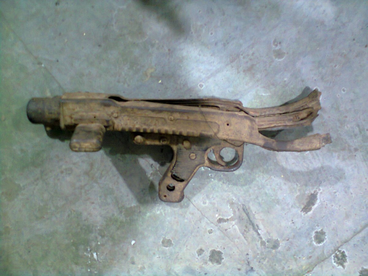

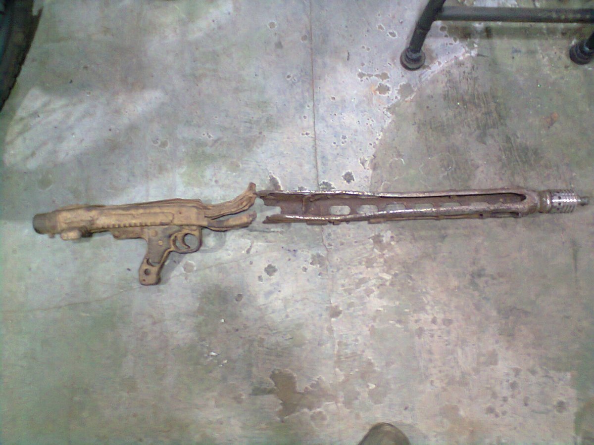

    Коллеги! Не хотел бы создавать дополнительные темы клоны по 42 МГ. Но если модератор позволит. будет совсем не плохо. Раньше все мечтал собрать 42 но руки не доходили,к М53 особо не стремился. Тут подвернулся совсем печальный и довольно искореженный 42. В моих планах все это выровнять и воссоздать первоначальный образ . Плюс перевести его на расходник 7.62х39. А то жрет просто не в себя а с калашниковскими холостыми нет проблем. Поэтому заранее благодарен за помощь и советы как все это выровнять для начала разобрать и, что если можно сноводелить.

    Думаю мало кто потянет правильную реставрацию.Почему он ранний , из за ручки взвода?
    Сохранилась маркировка ?
    На ранних 1942
    MG 42
    cra 1111
    Вместо 1111 дожен быть номер, у вас он явно после 2000 .

    Амбициозные у вас, батенька, планы)) Об МГ неоднократно слышал, что и копанину-то завести под схп не всем по плечу, а тут выровнять, да еще и под калаш....ни в коем случае, не говорю, что это невозможно. Только я бы соизмерил потраченное время жизни и результат, может проще, действительно купить, че-нить поживее?)

    Да Крышка есть не чистил еще. Для начала все очистить и разобрать. М53 нет желания ставить. Камрад 663 из полного небытия восстанавливает. Только руки дошли до 42 и это пока мне впервой. поэтому все советы очень нужны. Признателен всем за совет и самый главный вопрос в том как это все выровнять дело? Нагревать или распиливать и выравнивать по частям. Потом еще и рельсы дело весьма не легкое восстановить или сноводелить. Муфта нашел рядом, вся в хлам не смотрел еще там тоже есть свои нюансы.

    Тогда я точно вам скажу , как делать. Распиливать и выравнивать по частям, делать оправки, греть.
    рельсы отсверливать , ровнять или менять. Посмотрите маркировку на раме и крышке. Если сами подняли мг-нужно конечно делать, без вариантов.
    Раз вы не из Украины, то только теорией вам помочь и можно))))

    О, ещё совет важный вспомнил)) не шлифуйте его раньше времени, у 42го металл толщиной 2.5мм, после полного выравнивания геометрии, состыковки и сваривания вместе, после всех подгонок и проверок -можно будет очень аккуратно , с остыванием , подварить полуавтоматом следы рихтовок и раковины, зачистить точки и только после этого, сошлифовать 0,2 мм всей плоскости, это неизбежные минимальные потери при качественной реставрации.
    Но, опять-таки , это если потянете такое.
    Если нет, делайте как получается , это же ваша железяка..
    П.с. судя по стакану от бакелитового приклада, и ручке перезаряда он таки ранний вполне может быть, на 42й год

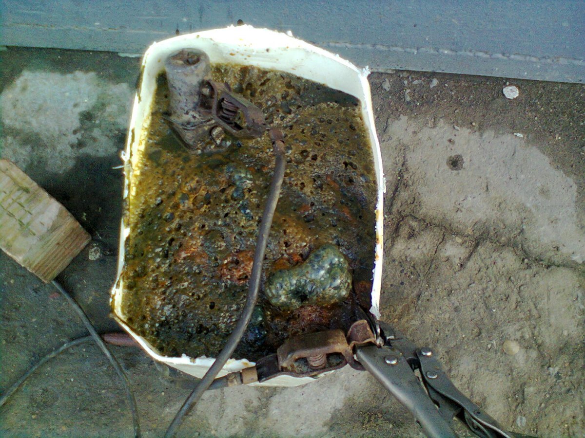

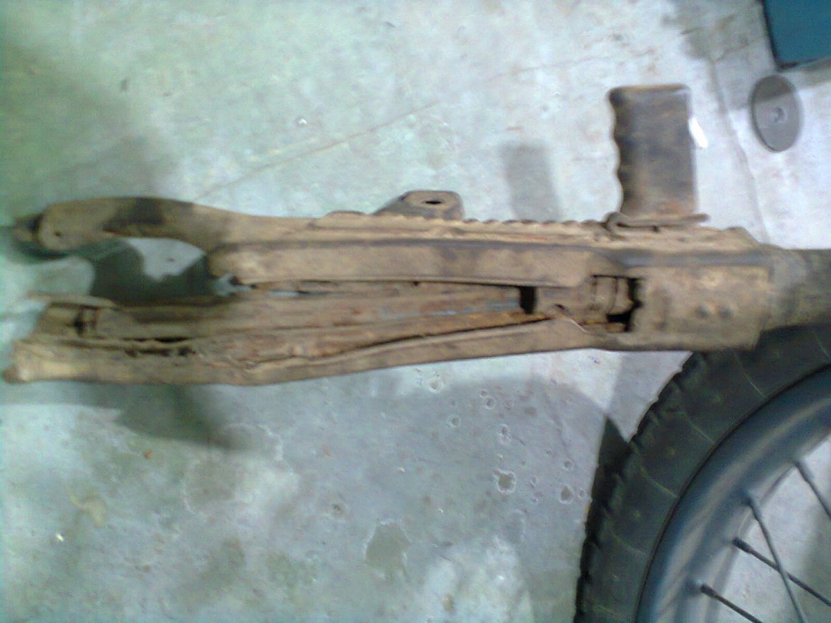

    Для начала все в гидролиз на часок к пусковому устройству. полезла вся ржавчина.
    Ervin41, ALEKS81, Jawist та 3 іншим подобається це.

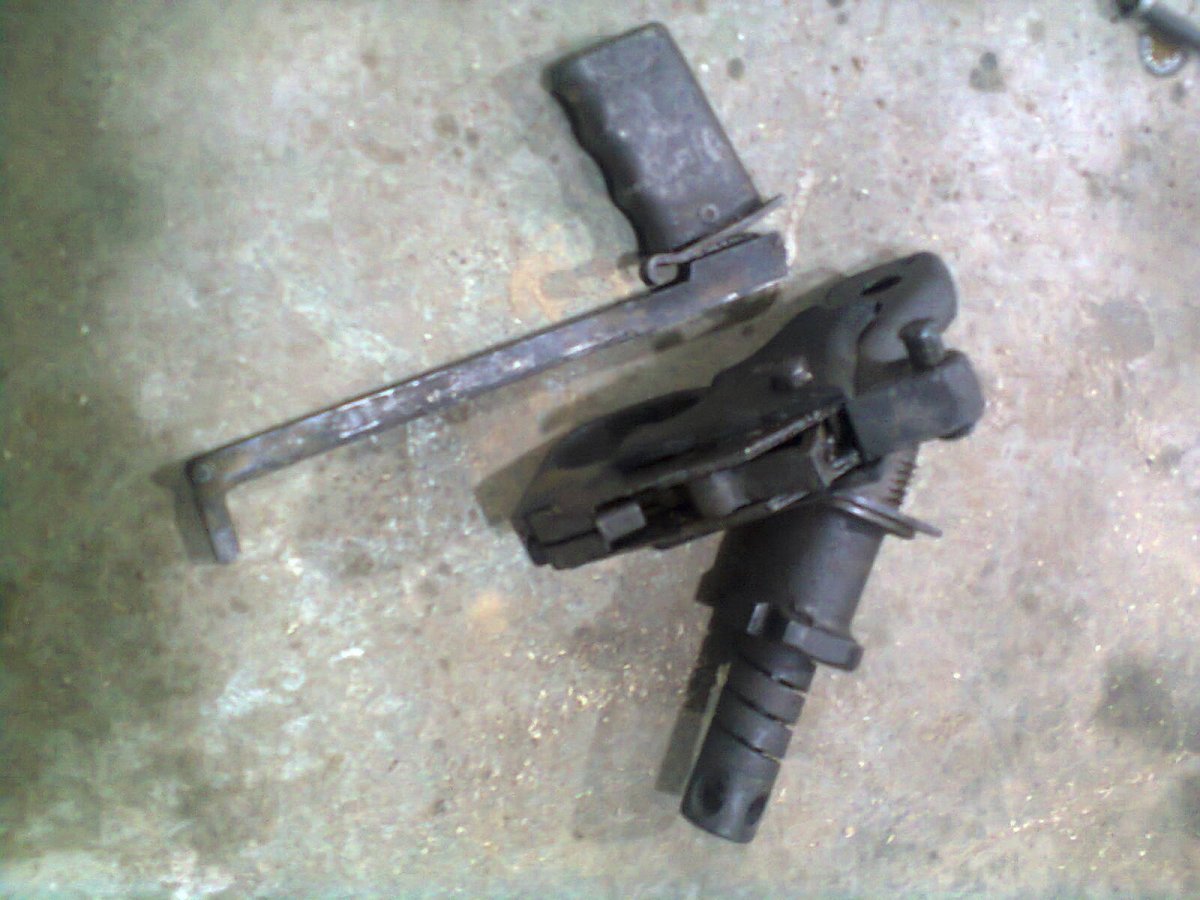

    затем извлек промыл в воде, слегка нагрел феном и залил хорошенько ВД40. Все разобралось без усилий, стали просматриваться местами курицы и некоторые номера, надо еще в гидролизе погонять.

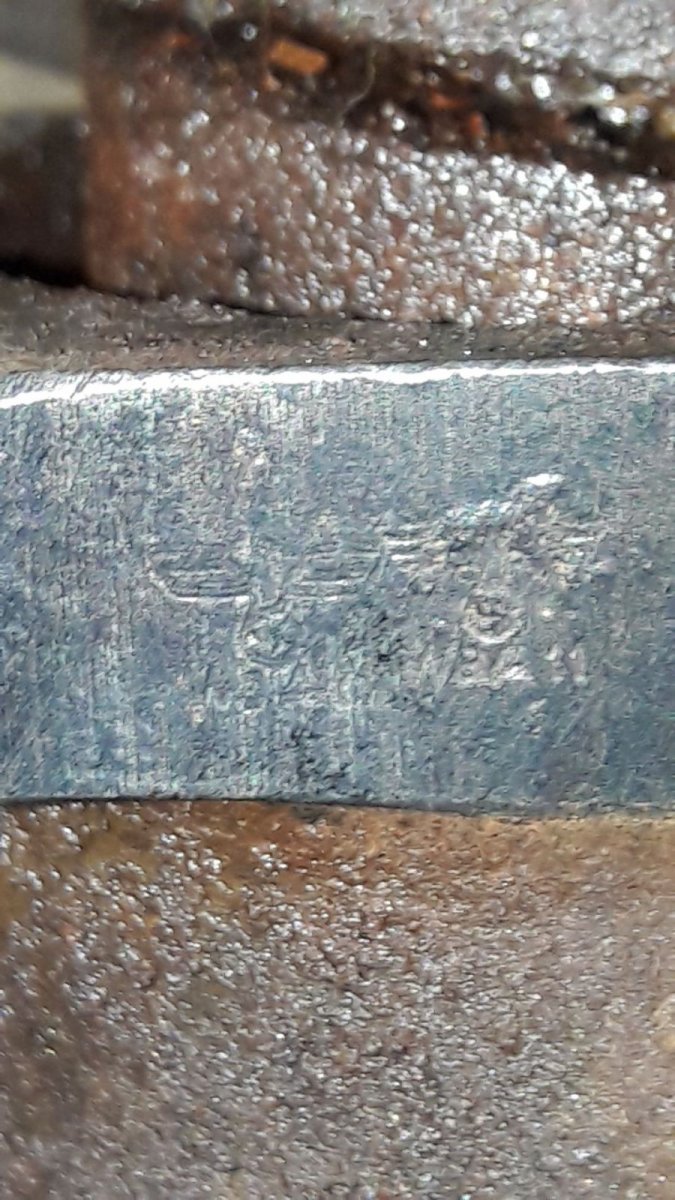

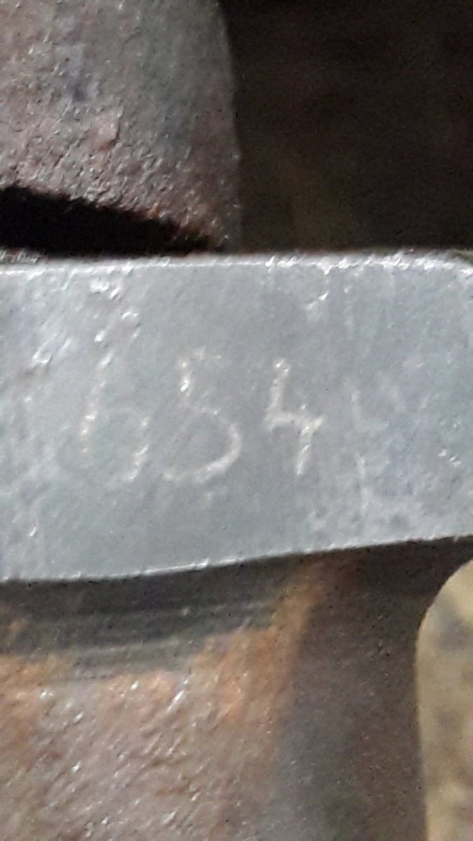

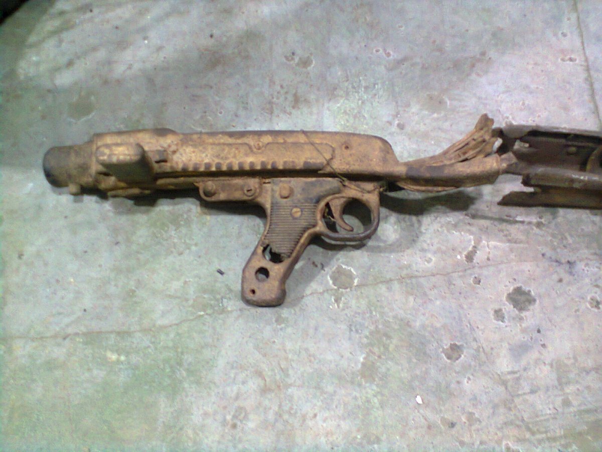

    Вот ,что удалось отыскать. Год выпуска плохо читается нужно еще очищать

  16. лиса
    лиса Stabsfeldwebel
    16
    647
    год 42й на вашем был, производитель "cra" , у него такая приёмка была на ранних мг.
    маркировку вы не вытяните, она сгнила, очень не глубоко проштампована.
    на ранних буфер приклада и маркировали.

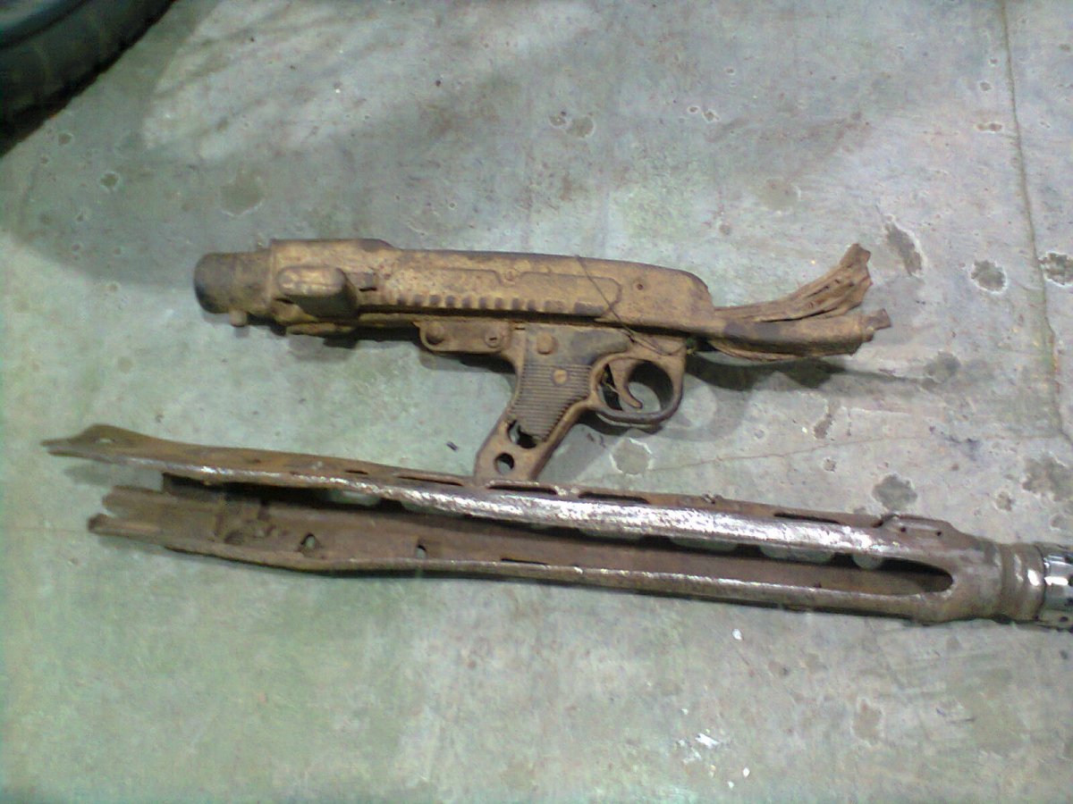

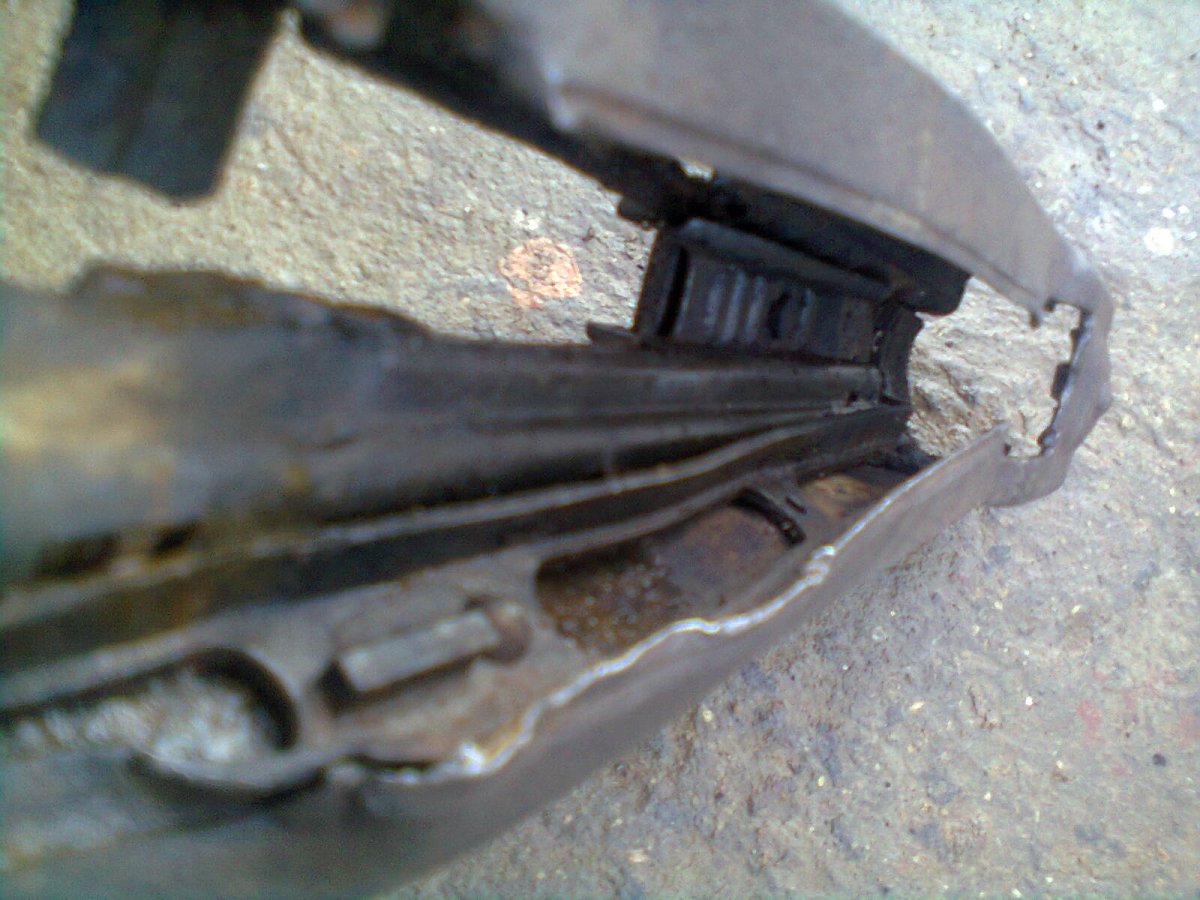

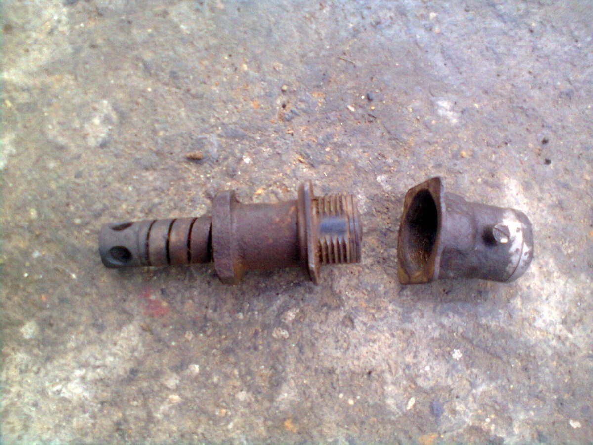

    Очень признателен Вам за информацию! Нашел муфту на две шпильки на днях прибудет, слегка примята но восстановить вполне реально. Разобрал сегодня немного. Теперь голову ломаю как все это выровнять , рельсы новые зип тоже заказал. Наверно придется фрезеровать копир ,чтоб все под него выровнять и еще вопрос где разрезать ,что бы не испортить все это дело.

  18. Интересный проект, правда не совсем понимаю мотивацию. Я не знаю рынок в Белоруси, в штатах МГ42 набор (с резаной ствольной коробкой) где то 3к баксов, и их не очень много, но это ванильные экземпляры. У вас состояние не очень, но все равно, некоторые части как ручка заряжания, таких я не видел. М53 юги колеблются но в районе 1к. Я к чему, может по частям имеет смысл не пилить бедный МГ а продать и начать работу с более дешевого начала. Ствольные коробки можно купить/ зделать если есть желание. Они будут уже ровными.
    Само 2.5мм железо гнуть будет не легко. Я рекомендую пресс, но не в коем случае не молоток. Сталь по моему не была легирована, поэтому отпускать чрезмерно будет не надо. Если есть время и желание зделать плашки разных форм, можно выгнуть как надо. Под прессом я имею в виду не гидролику а такой, но гораздо большего размера. Я не знаю техническое название, по английски это Арбор пресс. Молотком железо будет гнутся куда либо, где надо и нет.
