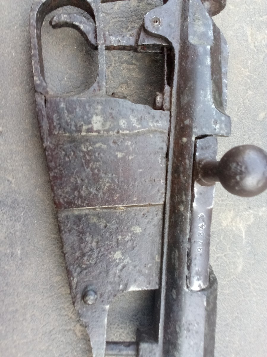

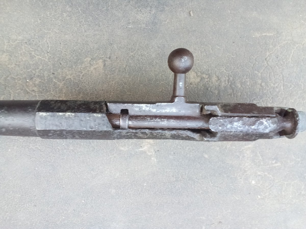

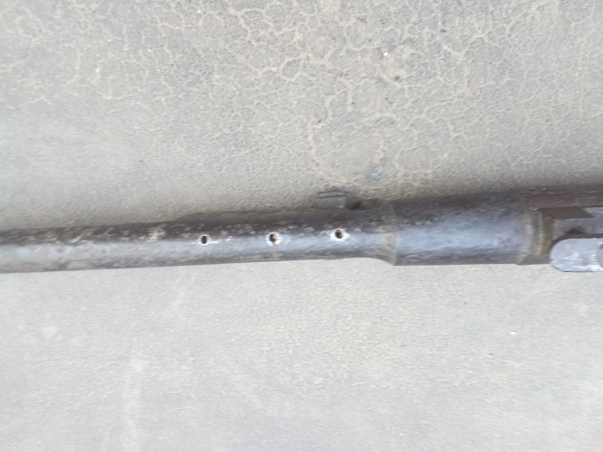

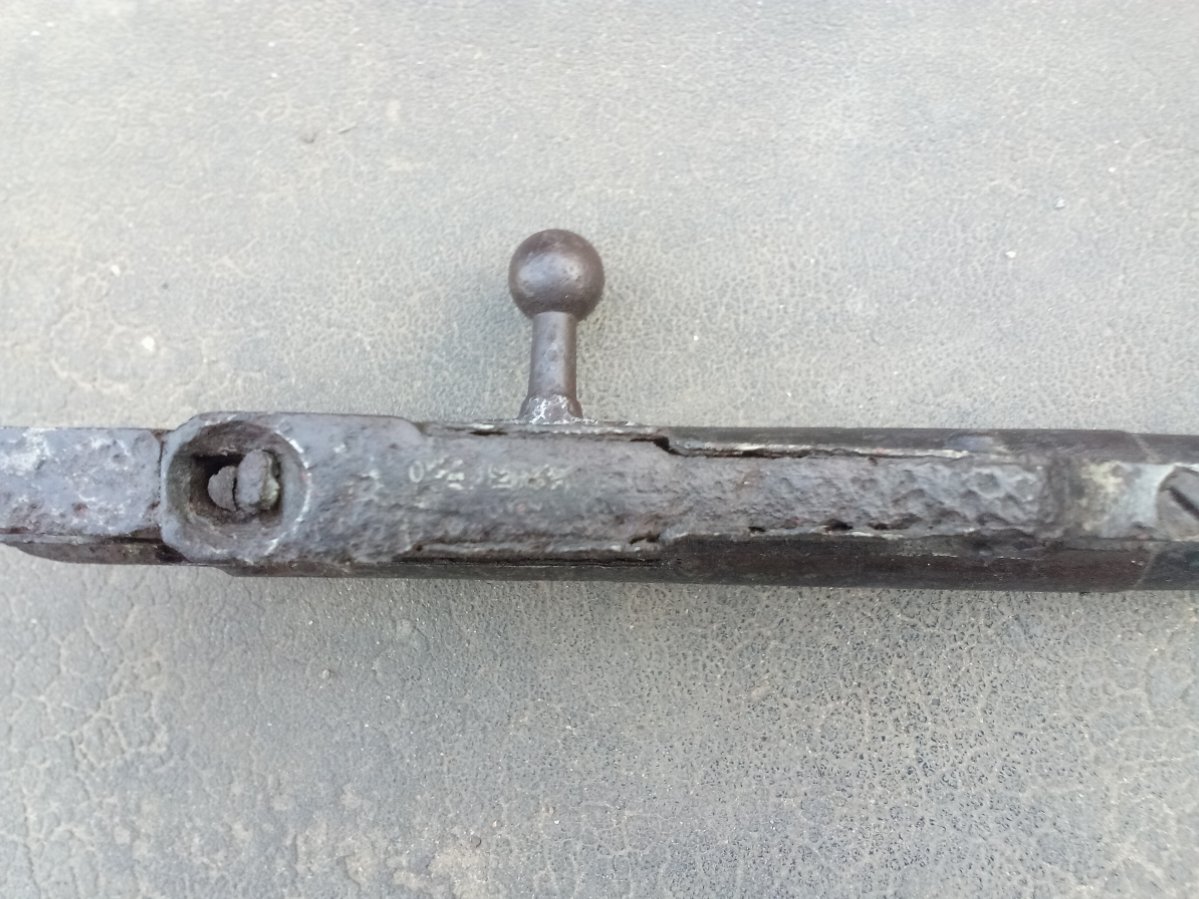

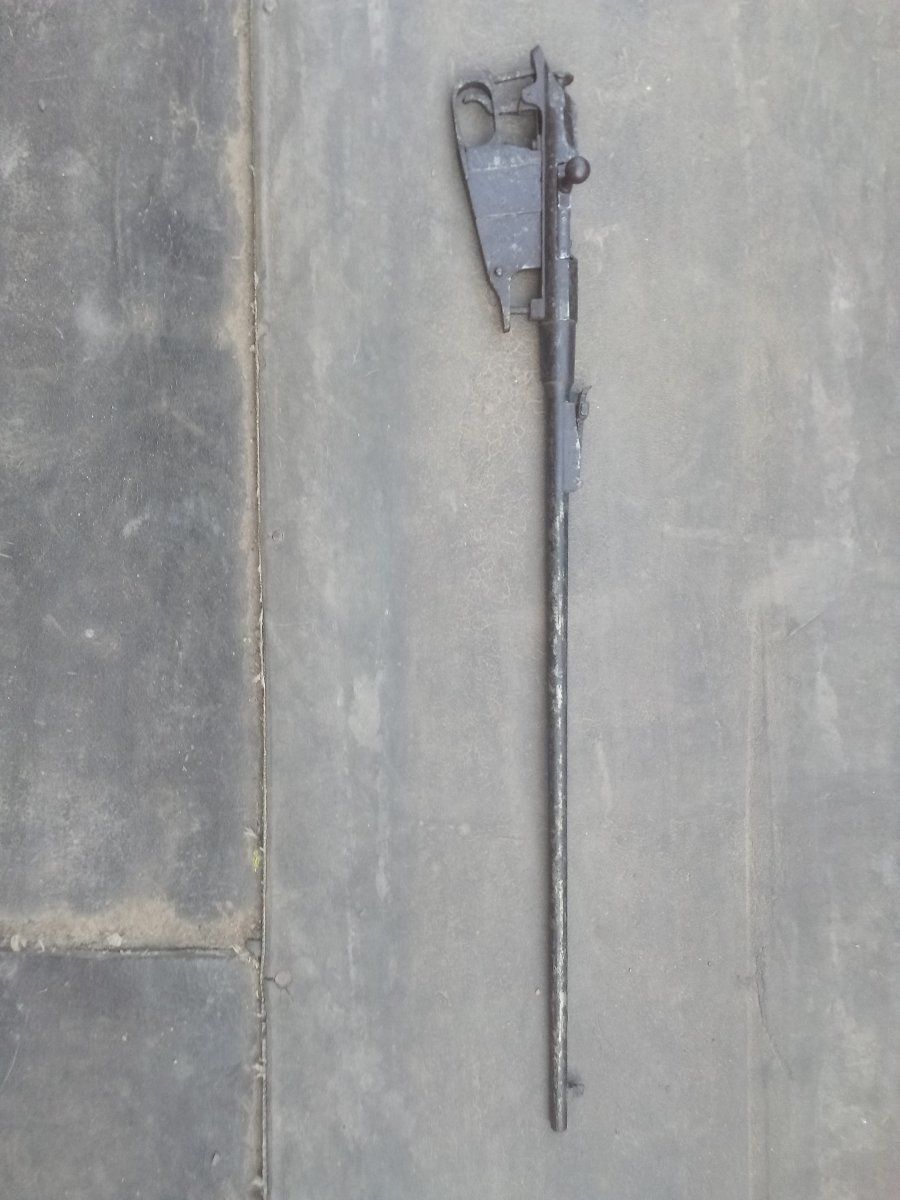

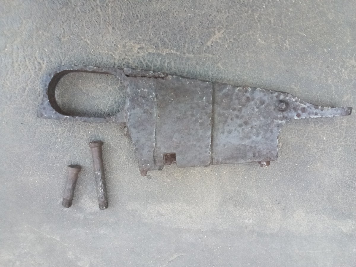

    Приветствую. Камрады подскажите по цене на такой карабин. Все разработано снимается и щелкает. Диактив три дырочки. Просматриваются клейма и год 1931. Мушка ранняя. Коробка граненка. Затвор ранние советы или царь. Состояние по фото. С ув.

    А карабин-то где ? Обычная ВМ советского периода с граненной рамой. В районе 1000-1200 грн. Фото подавателя не помешает, его состояние влияет на цену.

    Да вроде коротковат для винтовки. плюс мушка и затвор ранние.

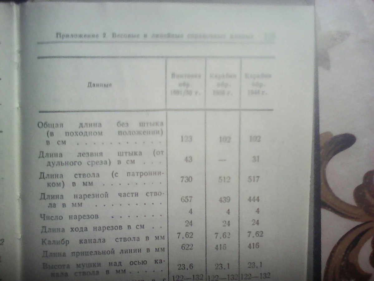

    День добрый.

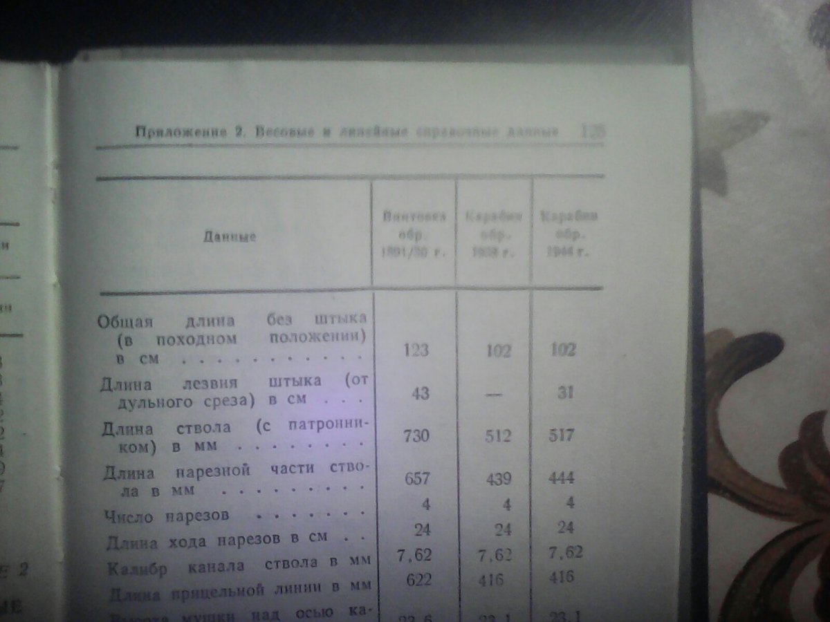

    Вот размеры
    И по прицелу смотрите.

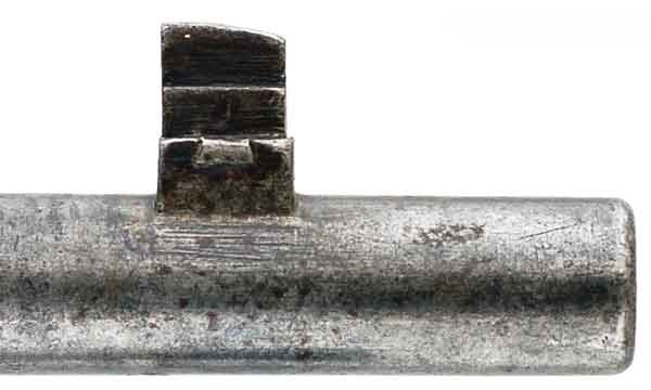

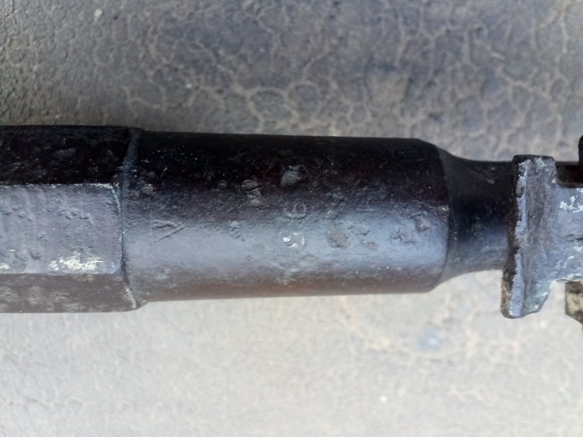

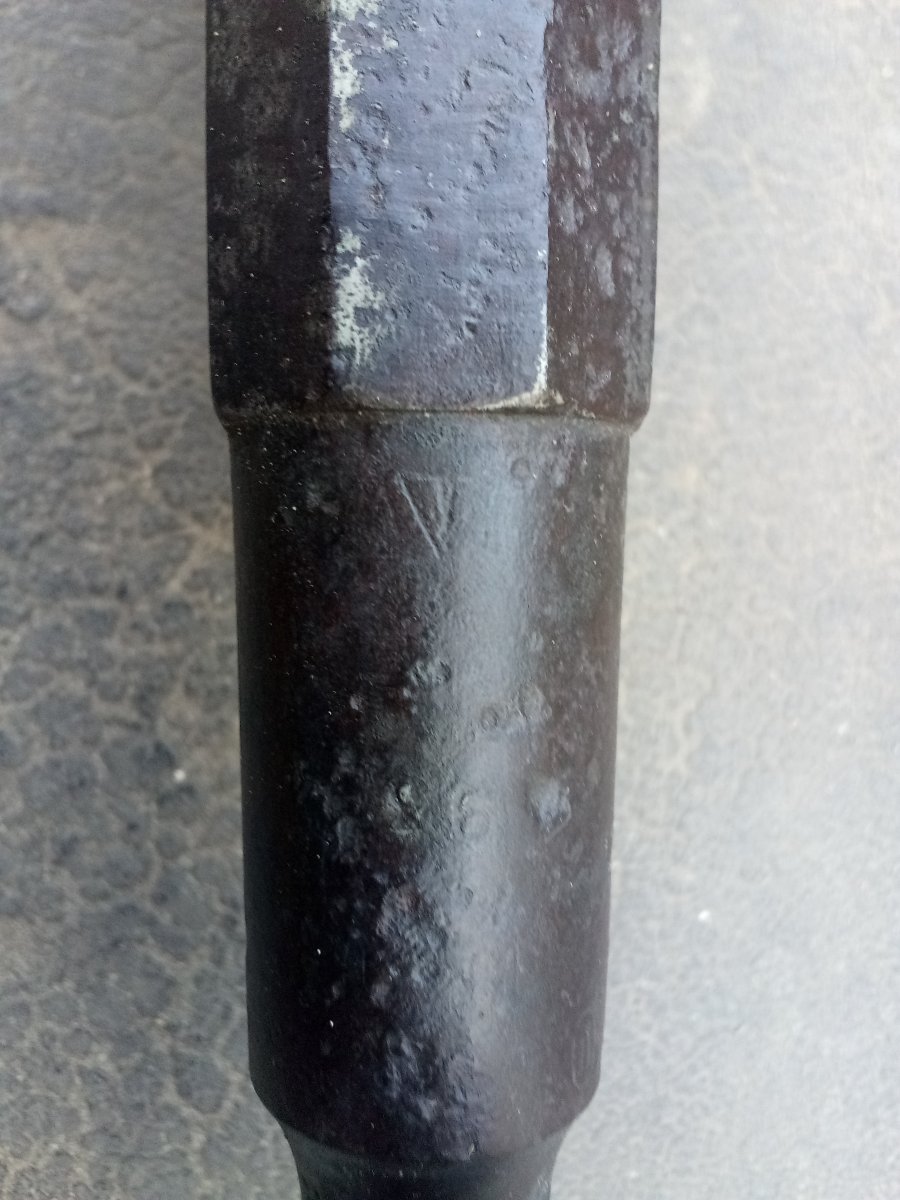

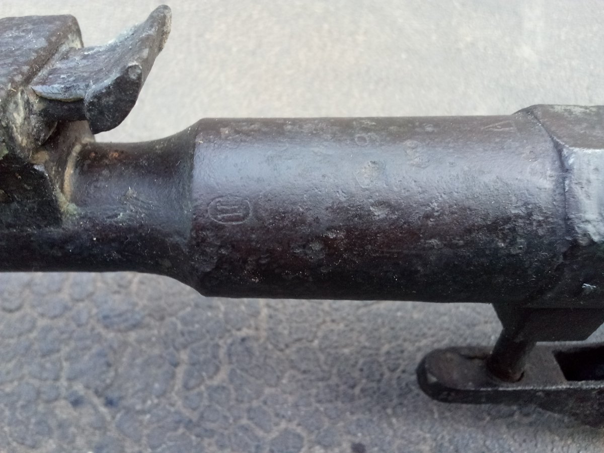

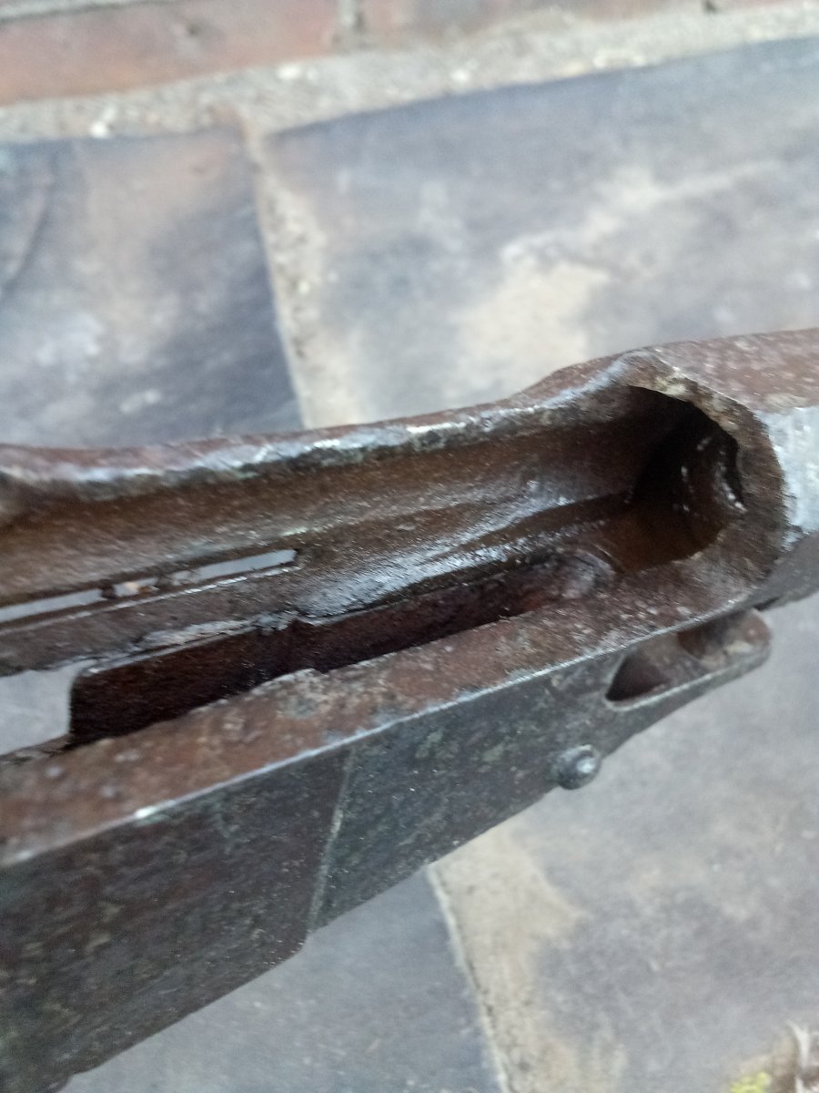

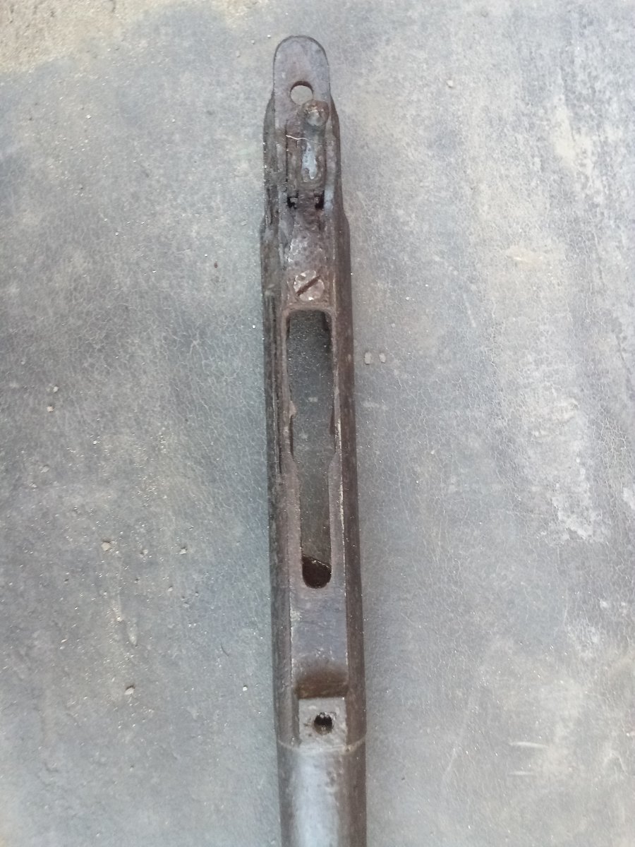

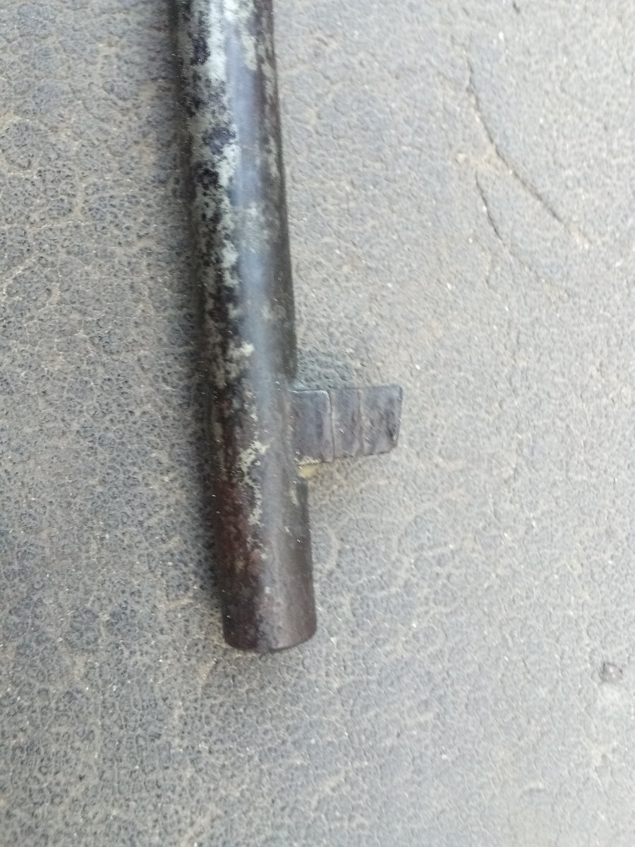

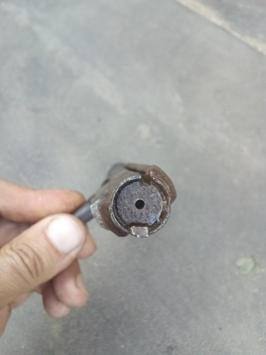

    Мушка на 1930-1932 гг. (фото№1)

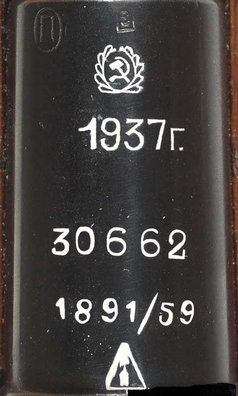

    Произведена в Ижевске (фото №№2,3)
    Клеймо буква П в круге, на фото тоже есть.
    Обычная винтовка, не карабин.

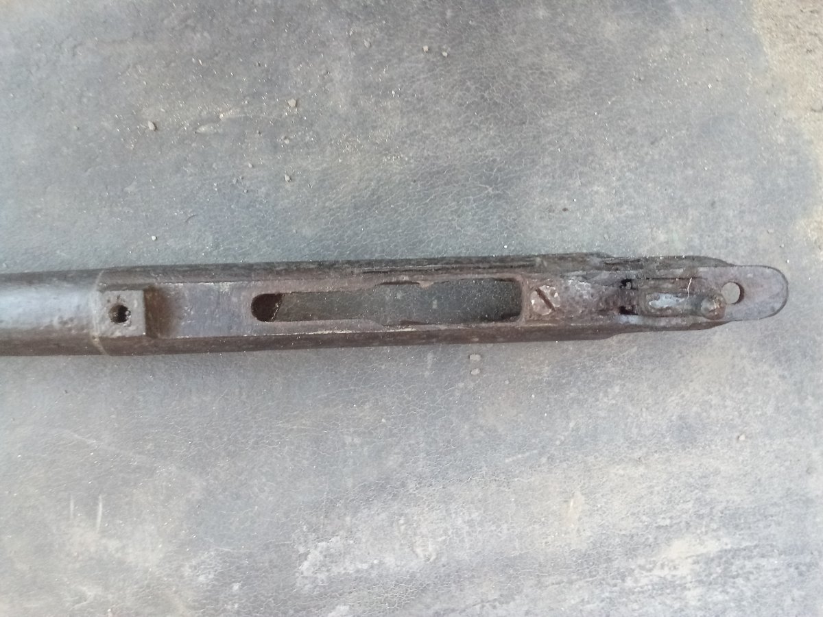

    "Трубка" изначально дырявая,много не дадут.Хоть все и по правилам.

    Зато хоть патронник не изуродовали. Если внутри хорош, то и штифт можно правильно поставить.

    Под штифты и делал. для холостых. с ув.

    Совет, на будущее: прежде, чем делать, спросите совета. Для того, чтобы сделать из Вашего экземпляра СХП, нужно данные отверстия ( по крайней мере два из них) заваривать и сверлить новые: за патронником, для штифта, исключающего досыл боевого патрона, и перед дульным срезом, исключающий дульное заряжание.

    Отверствия за патронником. под прицельным.

    Попробую по другому разъяснить... Вставьте, в первое отверстие, за патронником, сверло и ММГ патрона в патронник. Если патрон упрется в сверло и до конца не зайдет, то отверстие правильное. Хотя, я и без этого эксперемента, могу сказать, что он зайдет. А значит придется сверлить еще одно, чтобы выполнить условия СХП. Так понятно будет ?

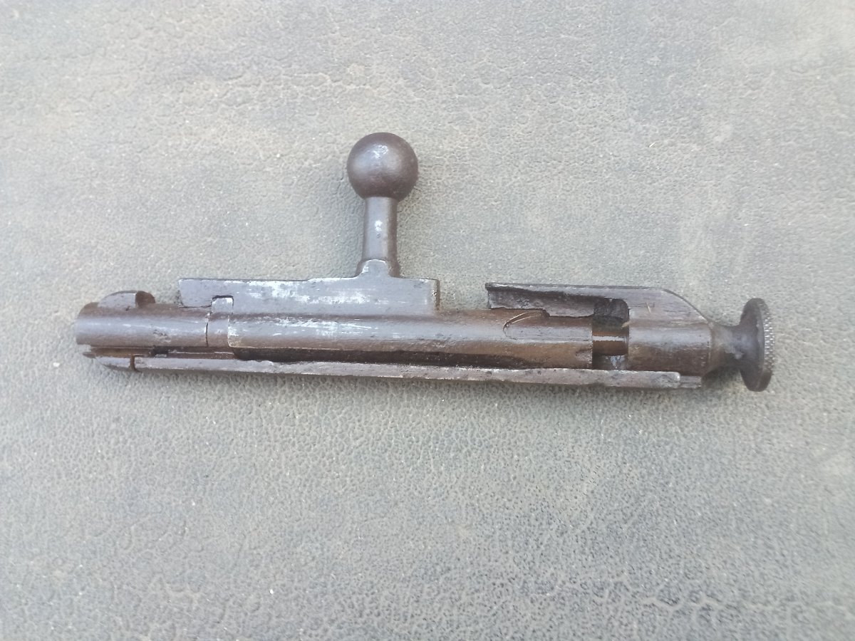

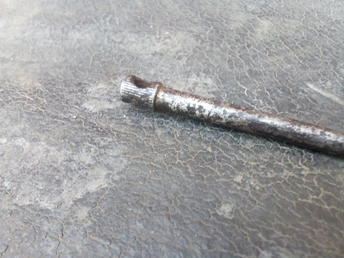

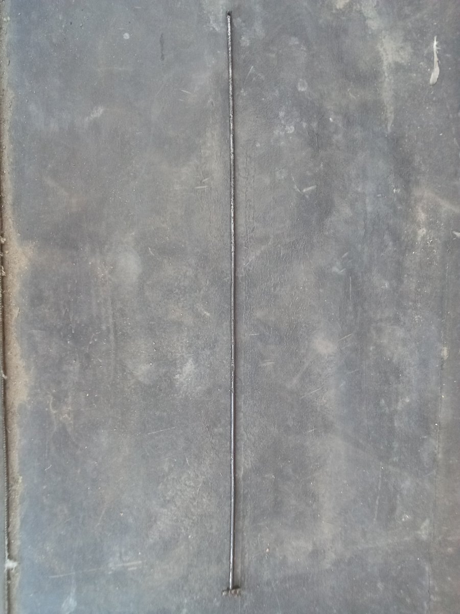

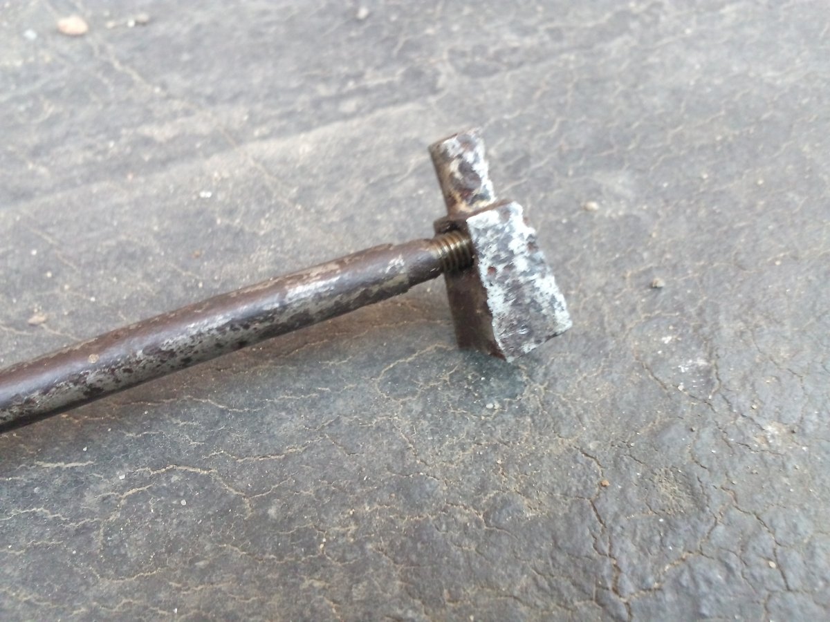

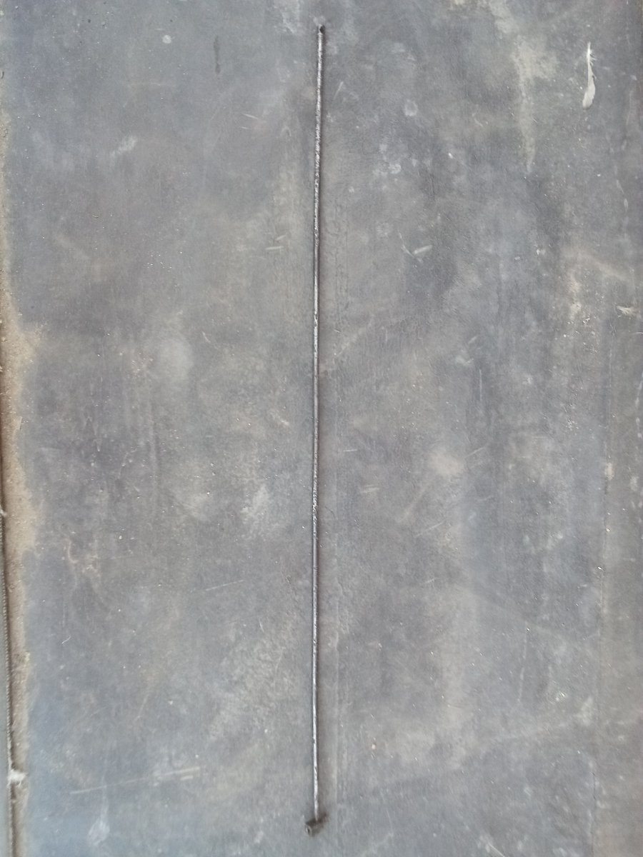

    Добавлю такой шомпол, резьба нормальная, шомпольный упор откручиваются и закручивается нормально. IMG_20190827_175838.jpg IMG_20190827_175858.jpg IMG_20190827_175907.jpg IMG_20190827_175914.jpg IMG_20190827_175931.jpg
