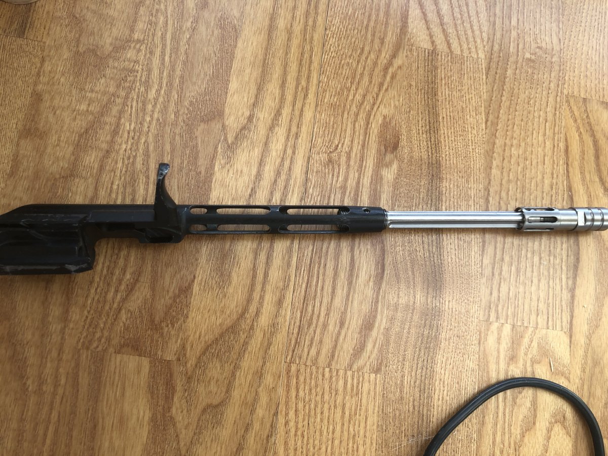

  8. догони-ветер
    догони-ветер Stabsfeldwebel
    Только проконтролируйте, чтобы облегчили правильно, а не как обычно. Обратите внимание на расположение отверстий. Они НЕсимметричны.
    F_R_A_G подобається це.
  9. догони-ветер
    Иначе будет так, как на ссылке ниже. Отзывов от наших стрелков по этому явлению нет, так как стреляем мало.

  11. догони-ветер
    Блин, камрад, да какая на фиг разница откуда пост? Наши делают так, как делают там. Просто слепо копируют. Увы и ах, но тема с облегчением рам к нам пришла оттуда. С поршнями та же история. Из наших конфигурацию поршней только Костян72 изменил. Остальные режут как и у всех. Но жизнь не стоит на месте и рождаются новые идеи и конструкции.
    У наших стрелков нет того настрела, который есть у рашиян. Просто в силу того, что цена бк на витрине у нас отличается в разы. Поэтому они уже наступили на ряд граблей, которые разумные люди стараются избегать.
    Поэтому и разместил фото рамы. Или Вы твердо уверены, что от расположения отверстий ничего не изменится? Делов-то - просто изменить расположение. Мастеру это не сложно.
    По поршню уже есть как минимум два варианта усовершенствования. Но раз они из раши, показывать не стоит, видимо. Ваша реакция странно удивила.
    ПыСы Я сам пошел по пути установки рег газ блока. Как раз жду. Путь дороже и сложнее. С рамой ничего не делал. Стремно заводскую да еще и с номером трогать. До покупки отдельной не созрел. И так уже в карабине больше его стоимости вложений.
    Останнє редагування: 4 кві 2021
    akms1974, F_R_A_G, HBG та ще 1-му подобається це.

    Все работает ок. Вот самая новая генерация рамы и регулируемого поршня как США . Регулируемый газблок на АК модификациях уже не нужен.
