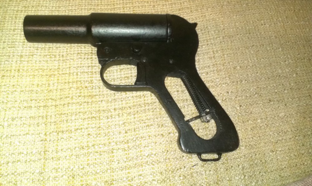

    1399655614841.jpg Моя робота, вытащи боевую пружину а потом грей.

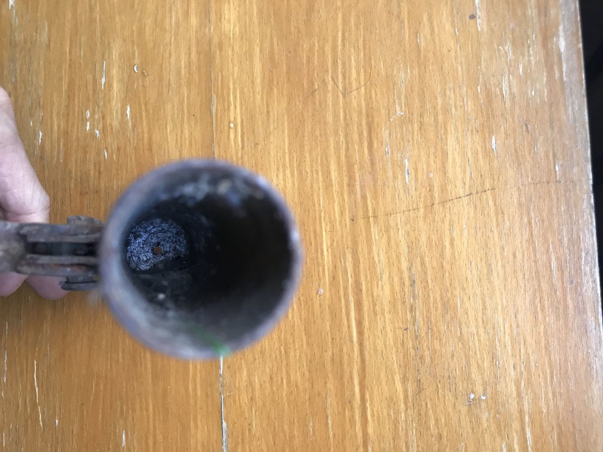

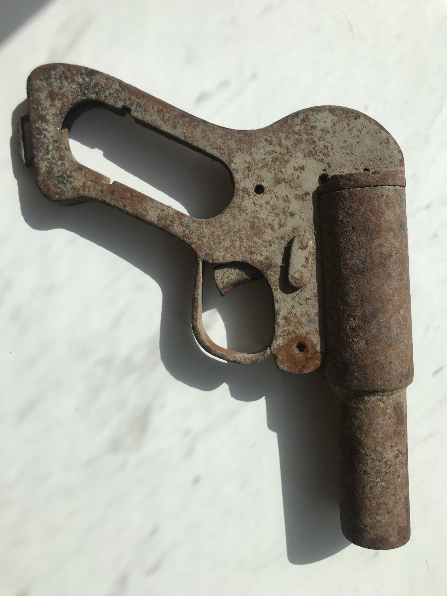

    Лезо Оккама, тож запитаю в цій темі за предмет, що є в моїх руках. Яким чином краще привести до ладу? Пістоль з сараю. Ніколи раніше з подібним справи не мав. Наперед вибачаюсь, якщо буду задавати безглузді питання.
    Дякую за відповіді.

    У меня такая же сейчас на лечение :)

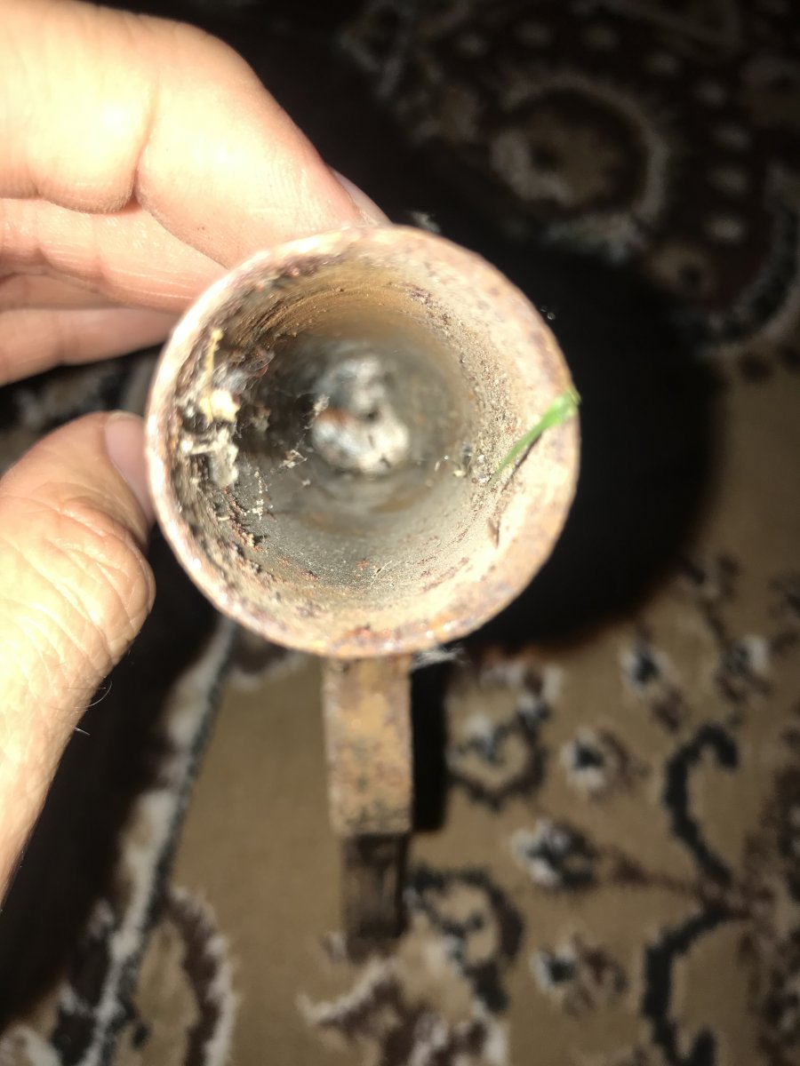

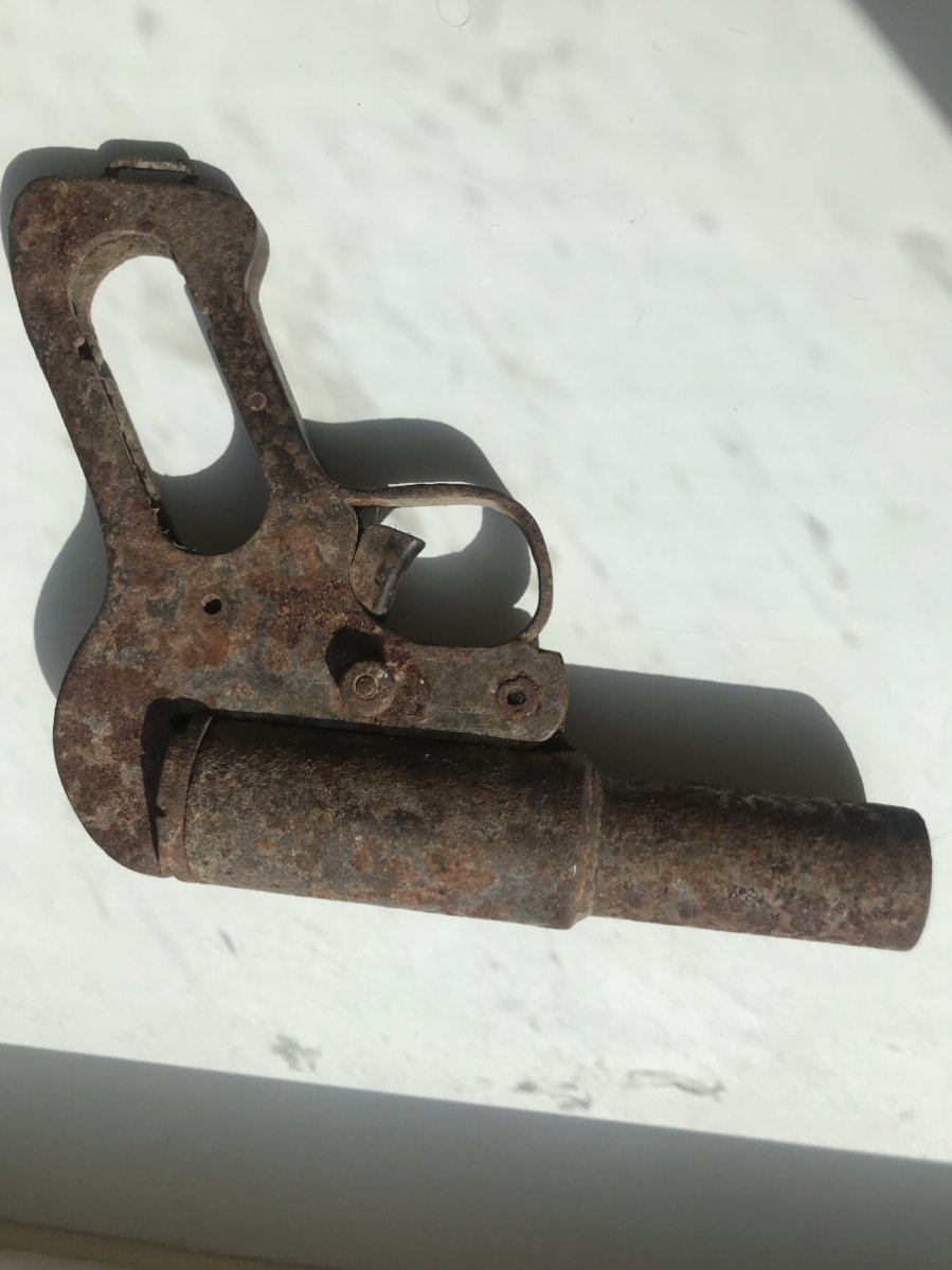

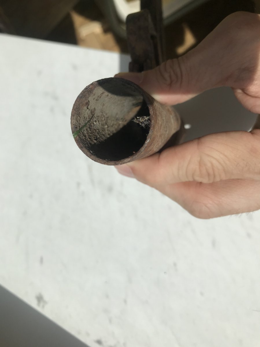

    Присоединюсь к камрадам и извиняюсь предварительно перед топикстартером темы что влажу со своей ракетницей.
    Тоже в наличии ОСШ42.
    Кто-то подскажет как ее разобрать ?

    А че там ее разбирать? Конструкция примитивнишая. Штифты выбиваешь и все вытягиваешь.
