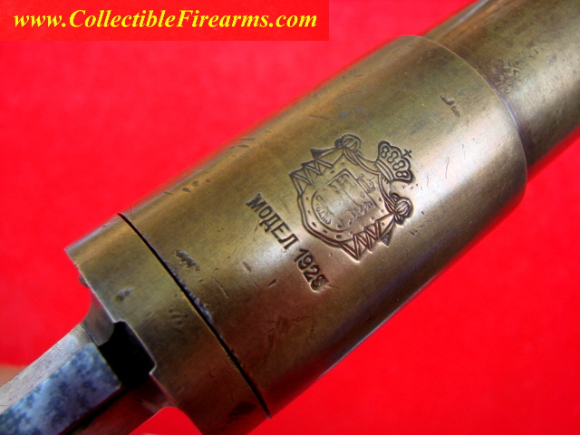

  4. Carl Zebisch
    Carl Zebisch Oberst
    40
    60
    6.237
    Bassarabia Cetatea-Alba

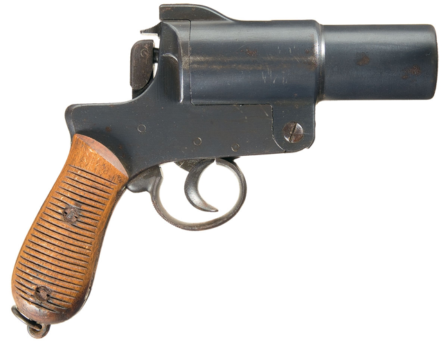

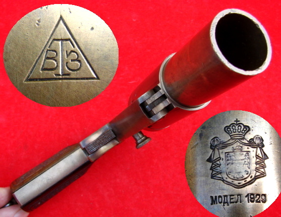

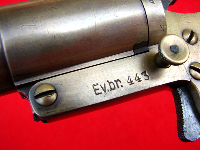

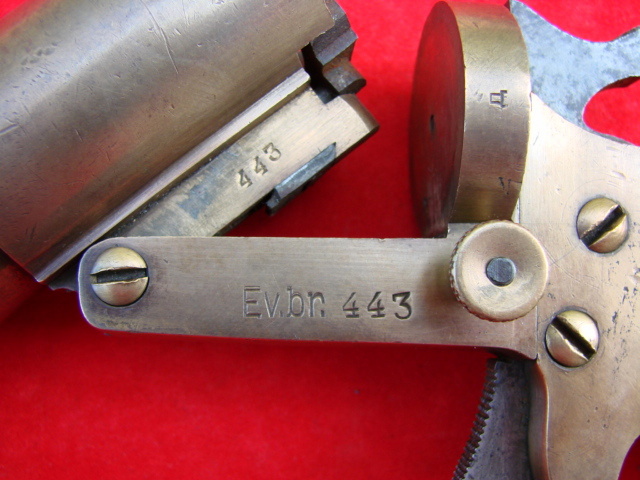

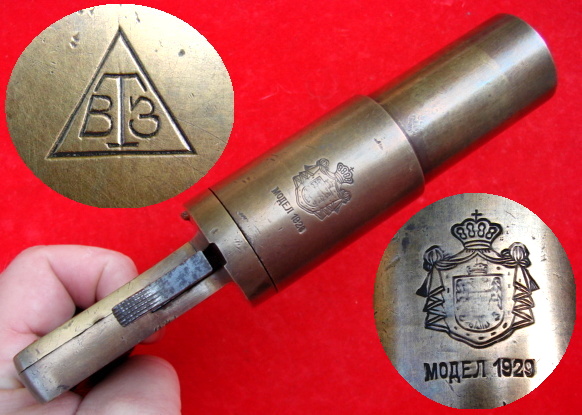

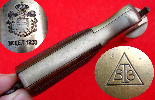

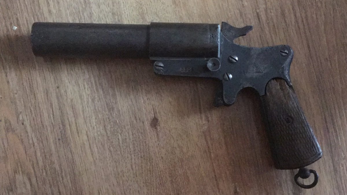

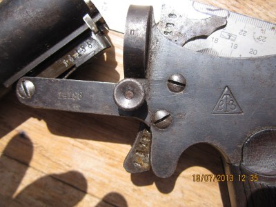

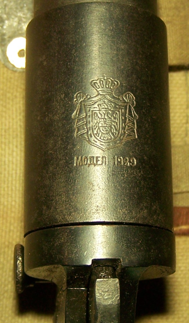

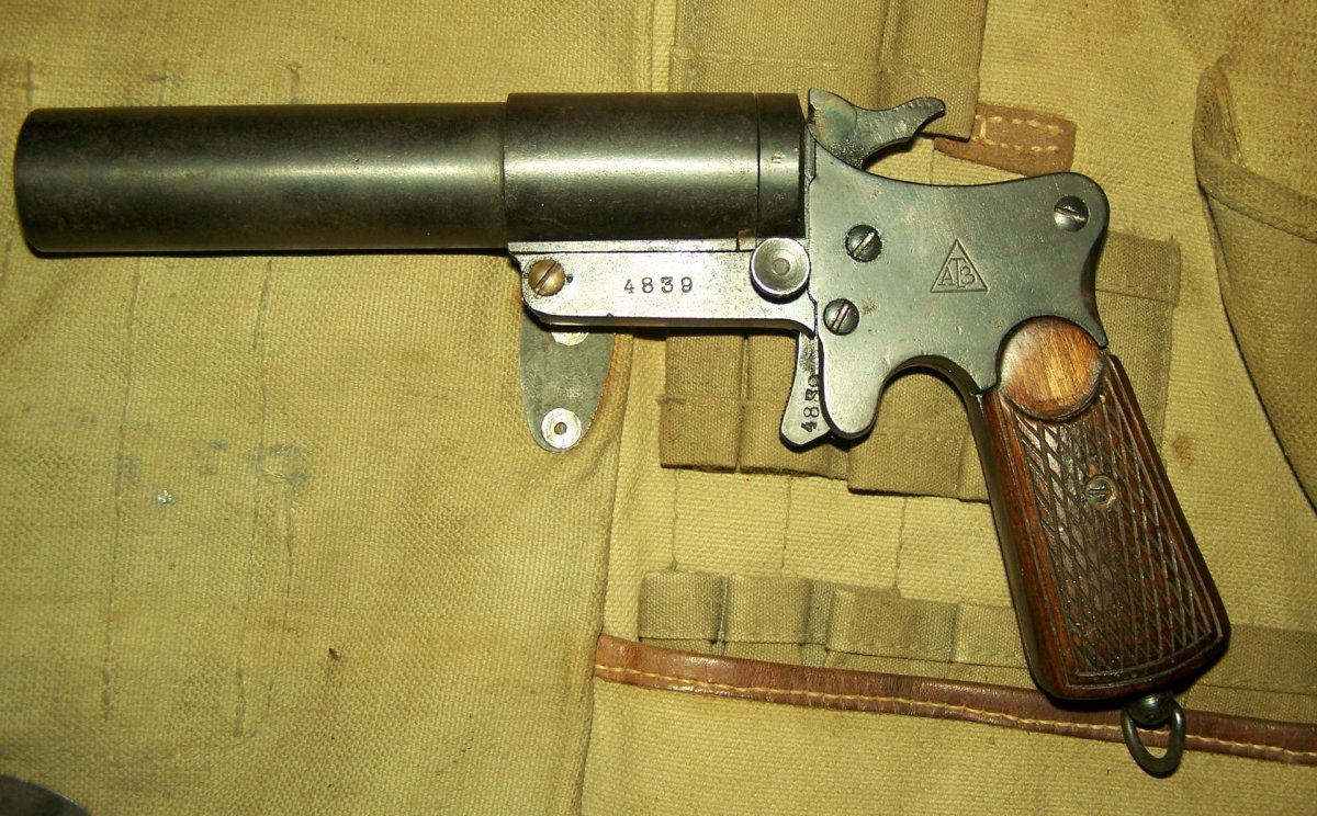

    Не хорошо воровать чужие фотографии, а именно югославской ракетницы М.1929 с номером 14188 и клеймом ВТЗ из моей же темы https://reibert.info/threads/raketnica-jugoslav-model-1929g.400243/

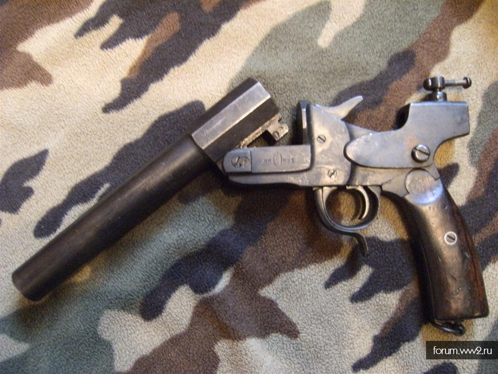

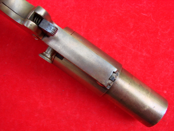

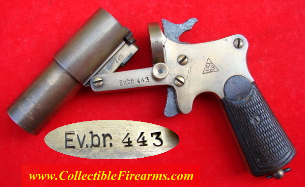

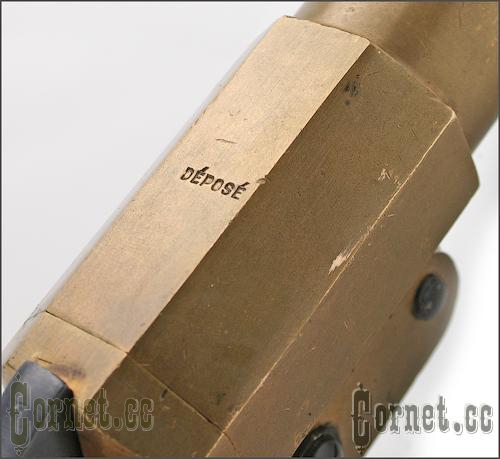

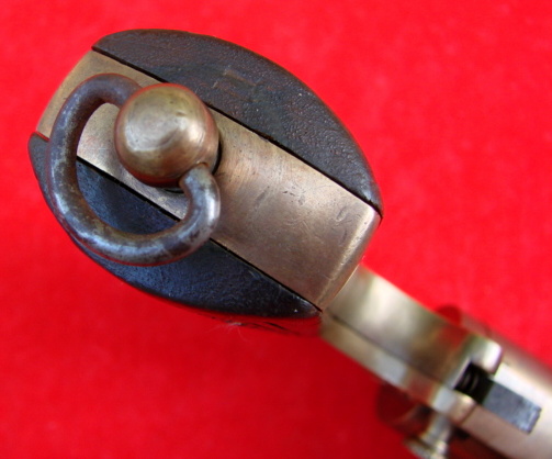

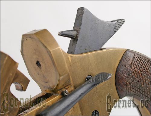

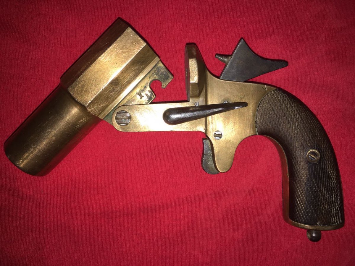

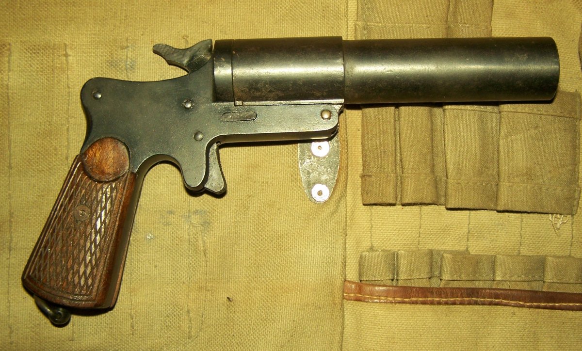

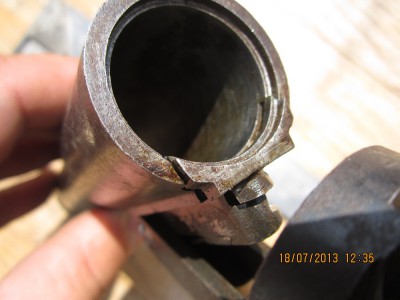

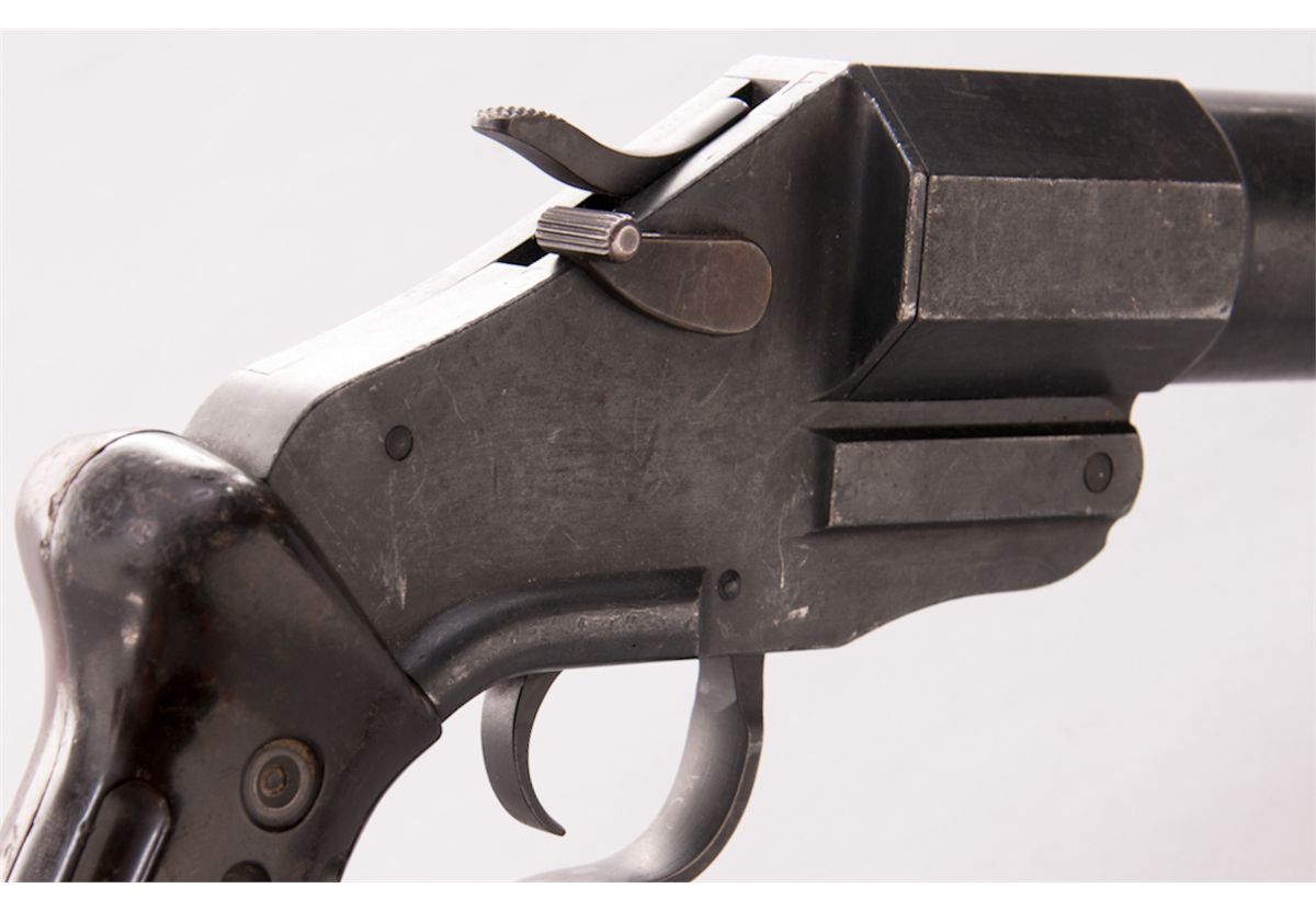

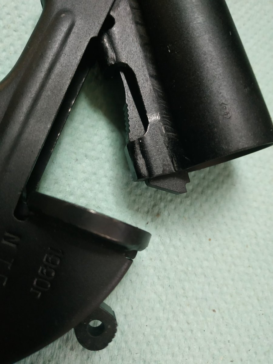

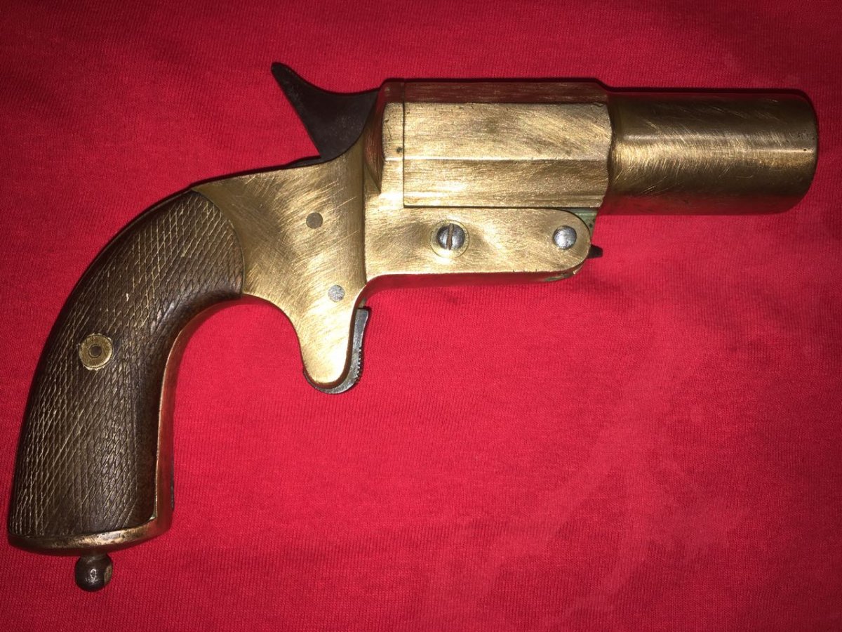

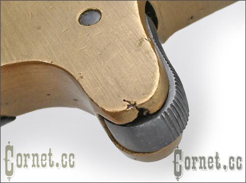

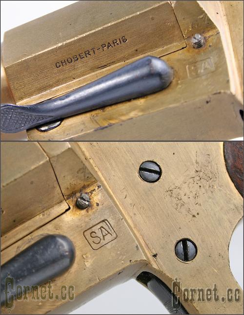

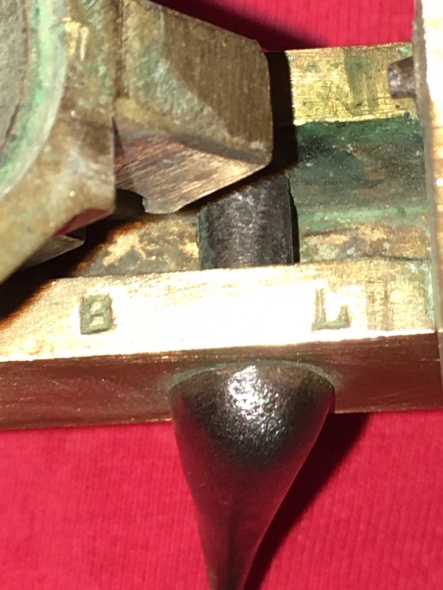

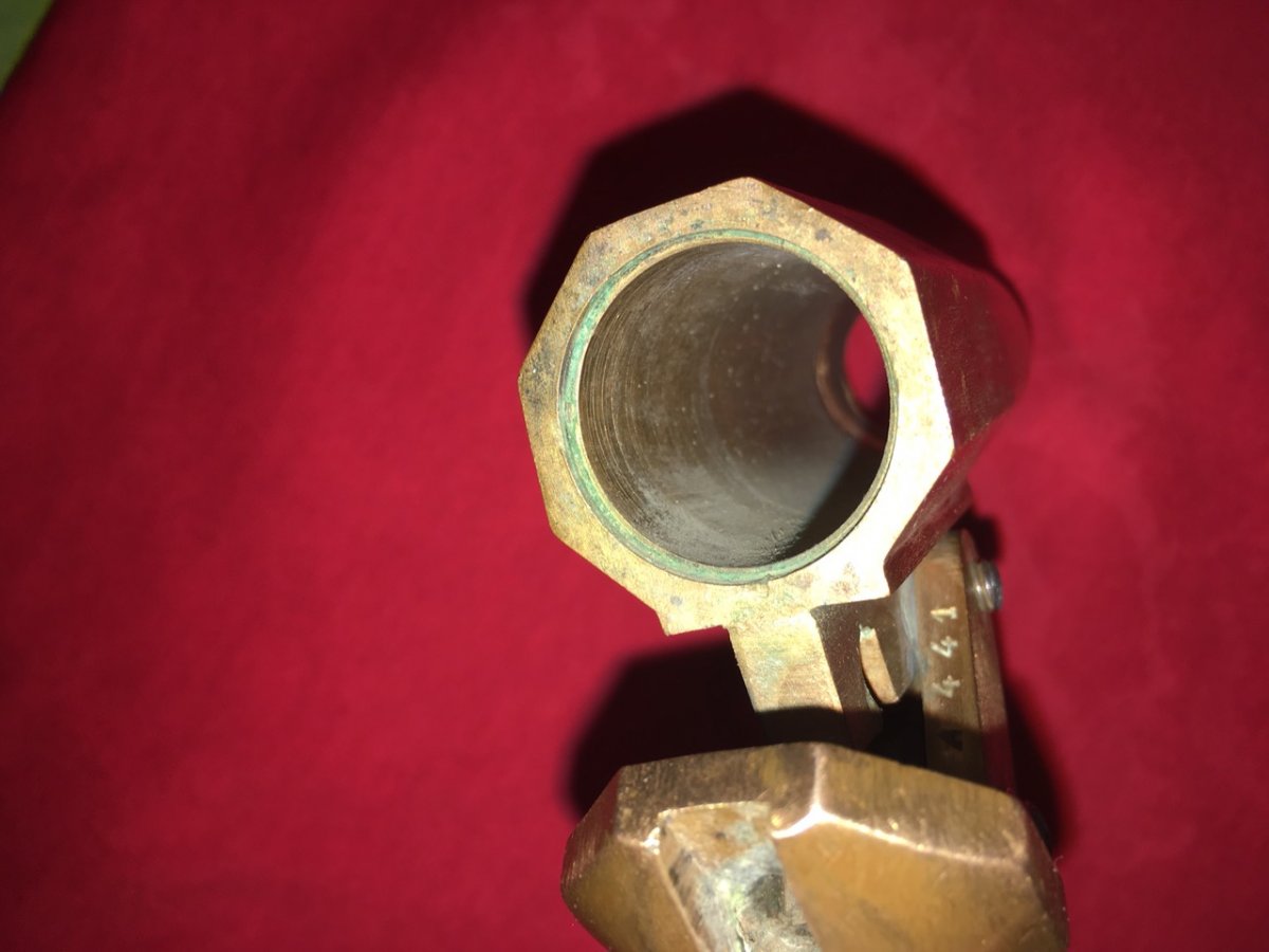

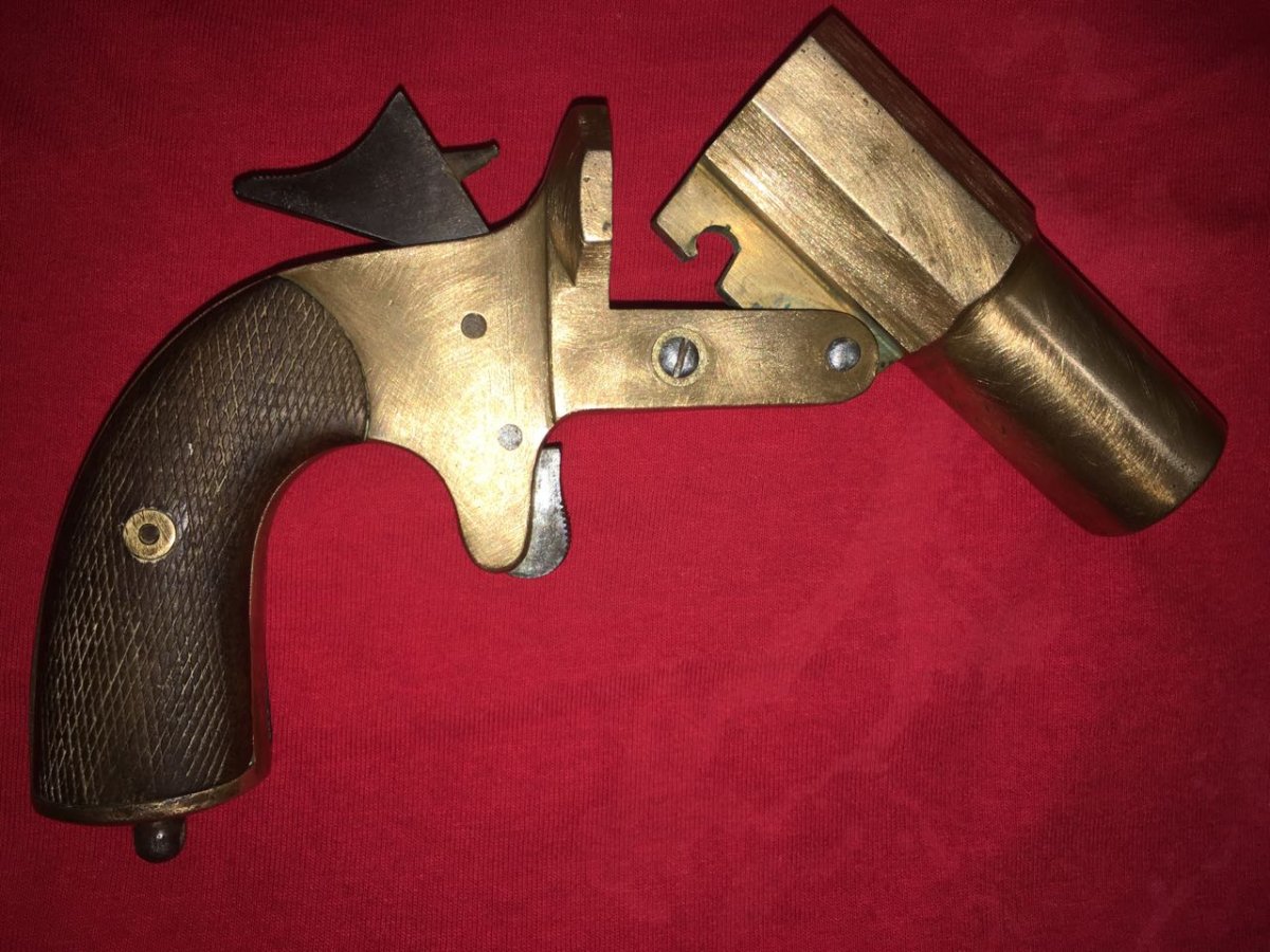

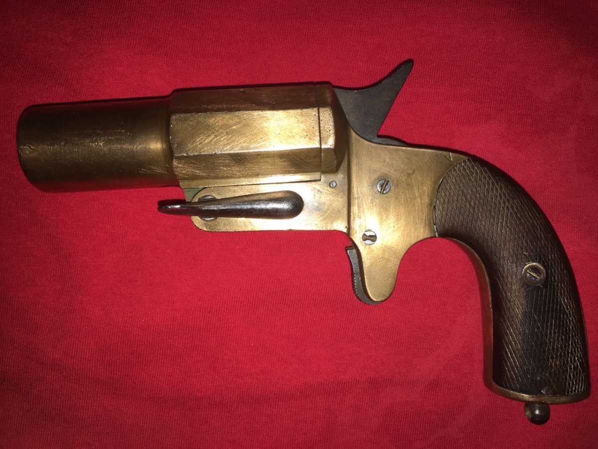

    Не могу обойти вниманием прекрасный образцец французских оружейников начала прошлого века.
    Ракетница CHOBERT обр.1914г.
    Фото заимствованы отсюда:https://reibert.info/threads/raketnicy-chobert-i-webley-scott.1128539/

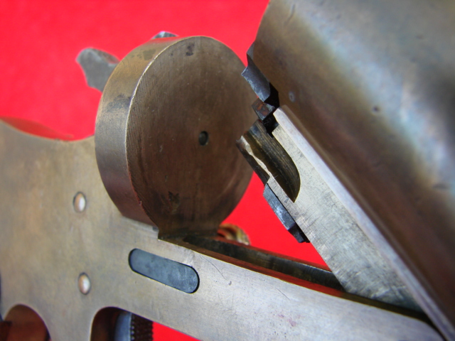

    Сигнальный пистолет CHOBERT (Шобер) был разработан и подготовлен к выпуску во Франции в жестких условиях начавшейся Первой мировой войны. В условиях ограниченности ресурсов и средств. Вполне естественно, что его конструкция была максимально простой, с ограниченным количеством деталей.
    В пистолете отсутствовал экстрактор, не было даже выфрезерованных в казенной части ствола углублений , облегчающих экстракцию стрелянных гильз, которые появились на более поздних моделях Шобера.
    Пистолет имел простую, отработанную ранее на многих образцах оружия систему запирания Лефоше. Материал корпуса и ствола - бронза, что позволило ракетнице пережить многих более поздних своих собратьев из стали.
    Ствол имеет характерную форму, устьевая его часть имеет форму цилиндра, казенная - форму шестигранника.

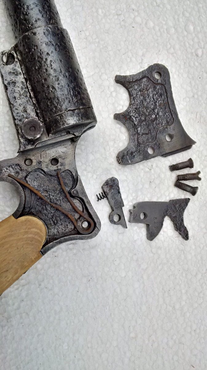

    Детали УСМ и системы запирания - сталь. Роль бойка выполнял курок, подпружиненный пластинчатой боевой пружиной.
    Конструкция пистолета была настолько простой и удачной, что ее, в разных вариациях, брали, как образец для подражания, оружейники многих стран, включая РИ.
    Данная модель производилась во Франции в 1914-1919г.г. и предназначалась для сухопутных войск и артилеристских расчетов
    К недостаткам пистолета следует отнести отсутствие экстрактора, отсутствие спусковой скобы и не слишком удобный спуск.
    В настоящее время данная модель является исторической коллекционной ценностью, на аукционах ее предлагают по цене 250-400у.е.

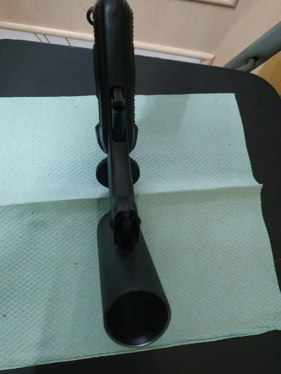

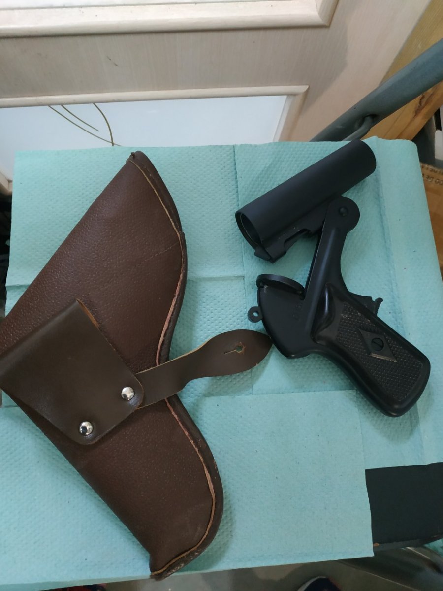

    ПРОДАМ Ракетница СП-81. 1990г идеальное состояние. 200уе. Вопросы в личку

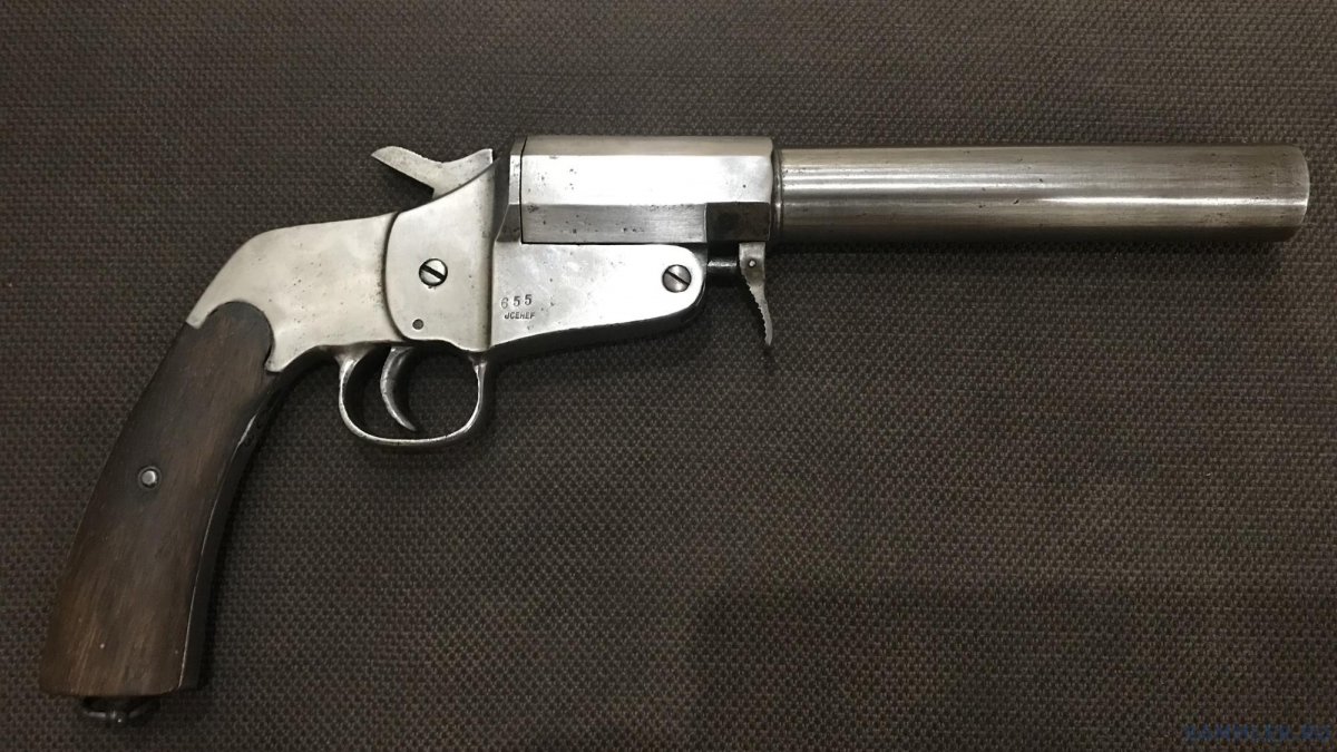

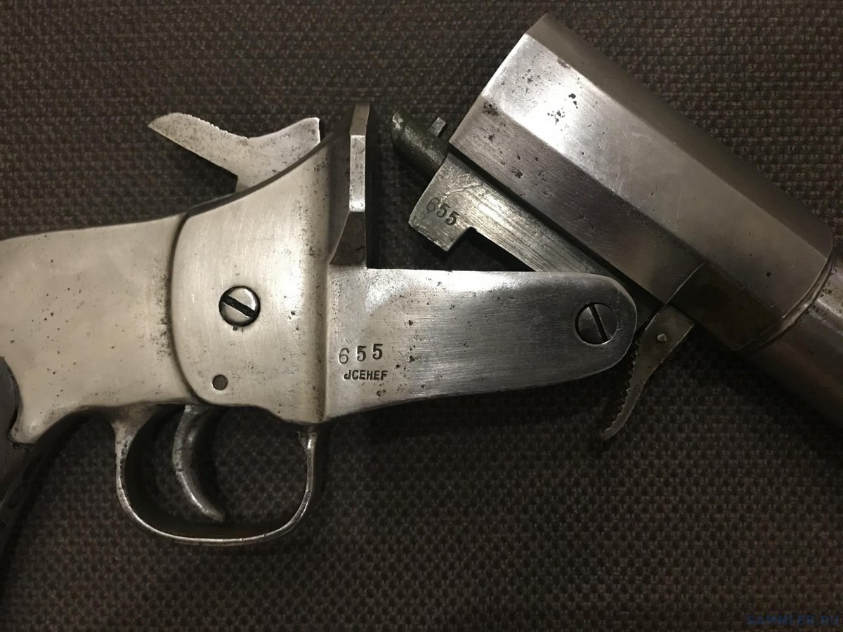

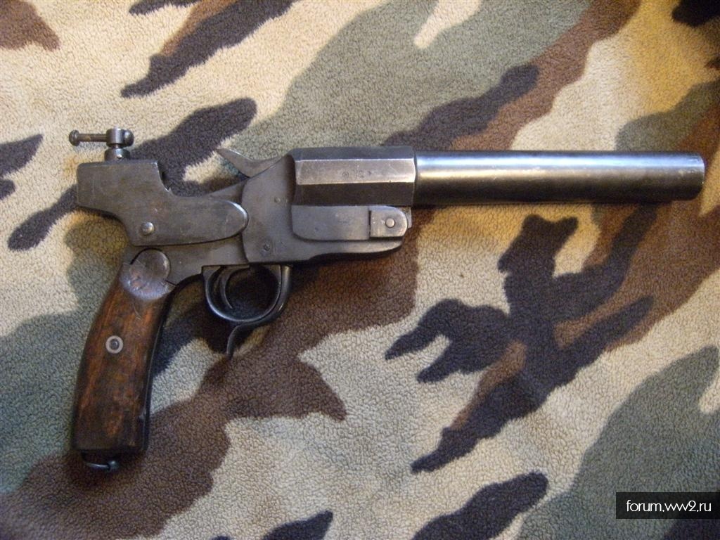

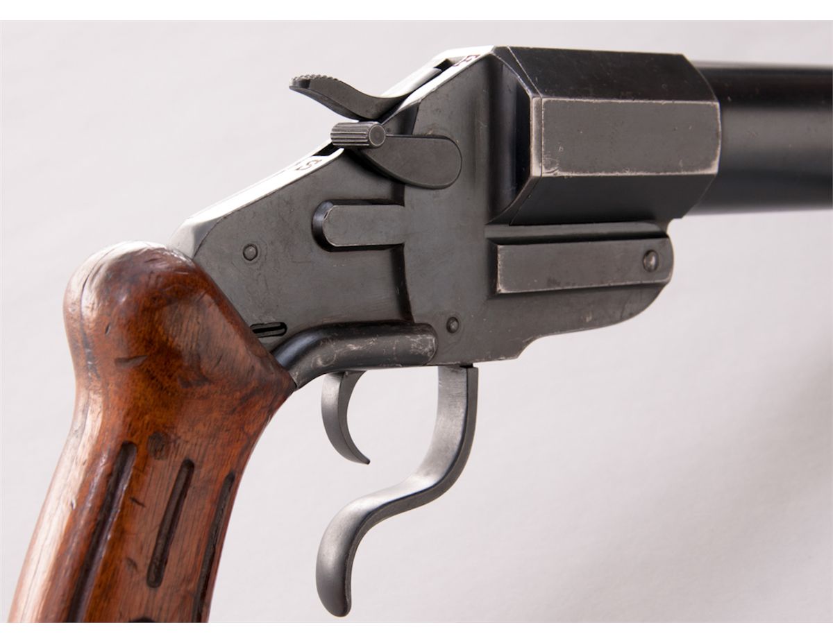

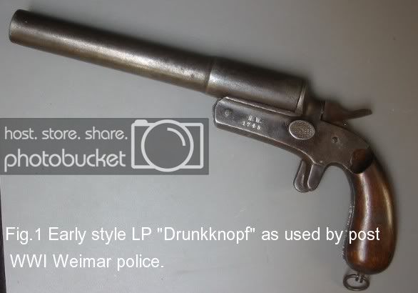

    Размещу несколько интересных фоток, относящихся к Hebel-1894.
    Вот прародитель Хебеля прусский факельный пистолет с кнопочным открыванием казенника:
    Название его не известно
    Похоже, что французские аналоги, типа Шобер не стеснялись копировать у немцев удачные технические решения!

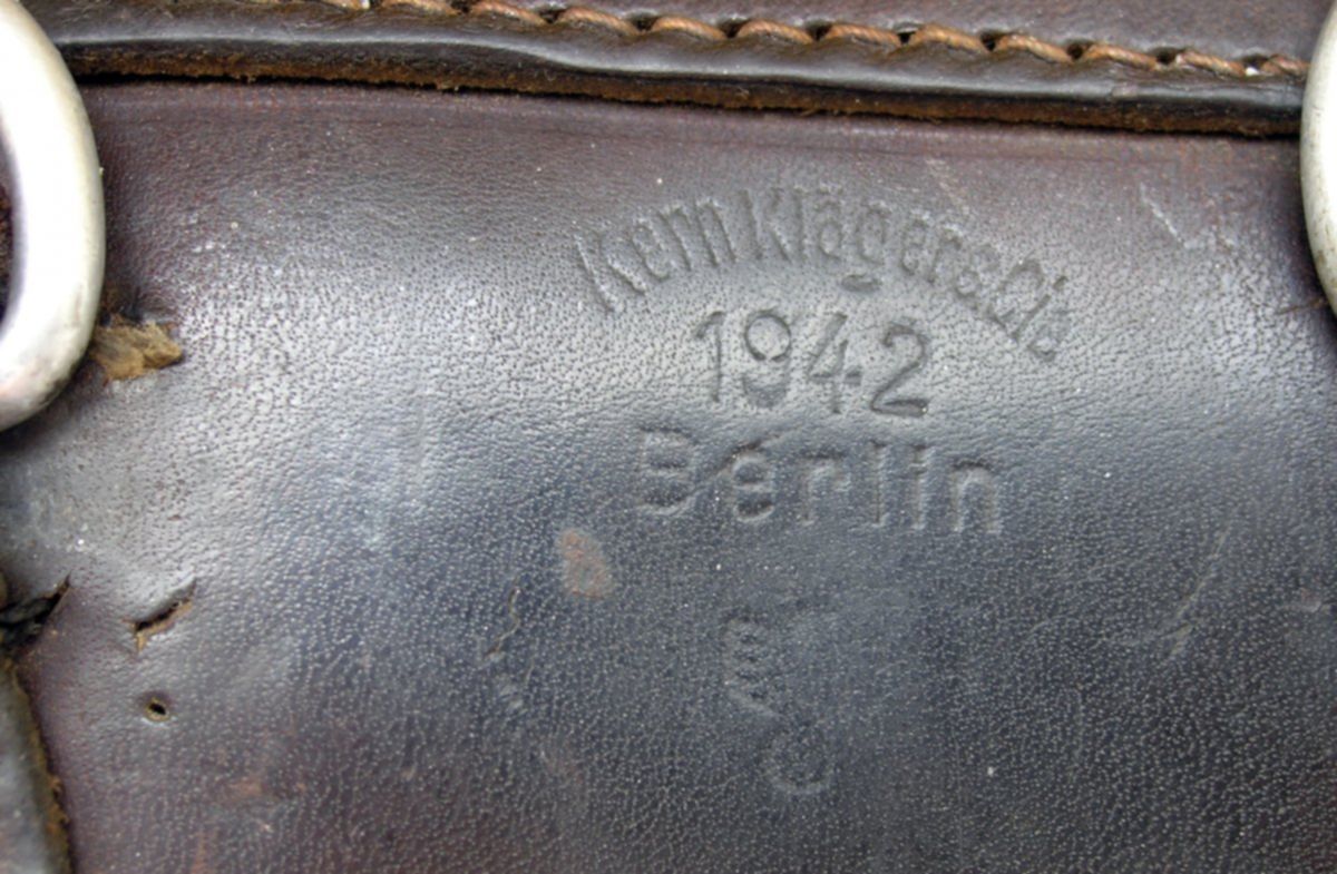

    Отдельная тема по кобурам для Хебеля. Они - большая редкость.
    Образцы с 1МВ практически не сохранились, можно найти лишь экземпляры кобуры от полицейских пистолетов более позднего периода.
    Вначале прусских полицейских комплектовали такими брезентовыми кобурами, усиленными кожанными вставками:
    Затем стали делать более добротные кожанные варианты:
    Кож.кобура Хебель.jpg Кож.кобура Хебель-2.jpg Кож.кобура Хебель-3.jpg Кож.кобура Хебель-4.jpg
    Маркировка кобуры 1942 года:
    Dr.Gonzo, FoxMulder та ->Alexander. подобається це.

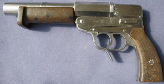

    Вальтер LP-34 является прямым наследником Хебеля!
    Первоначально его даже изготавливали с удлиненным, как у Хебеля, стволом:
    Поскольку изначально одной из задач Вальтера была стрельба тяжелыми зарядами, конструкторы не могли пройти мимо проблемы большой отдачи, и предусмотрели специальное отверстие в раме выше рукоятки, для крепления плечевых упоров. Они выпускались разных видов, под разные задачи. Вот один из них, наиболее простой:
    Когда, после окончания 1МВ Хебель-1894 стали широко использовать для выполнения полицейских задач, возникла та же проблема с отдачей, хотя и не такая острая, ввиду бОльшей массы Хебеля, по-отношению к легкому Вальтеру. Поскольку специального отверстия в раме Хебеля не было предусмотрено конструкторами, прикрепить плечевой упор к пистолету было проблематично.
    Я никак не мог понять, почему не было технических решений этой задачи!
    И вот, наконец, нашел ответ конструкторской мысли финских оружейников:
    Приспособление для крепления 2.jpg Приспособлением для крепления 1.jpg Приспособление для крепления 4.jpg
    Как видно, приспособление могло использоваться не только для присоединения к плечевому упору, но также и к любому другому массивному предмету подходящей твердости, в который можно было бы вкрутить специальный штопор. Интересное решение!
    Dr.Gonzo та ->Alexander. подобається це.

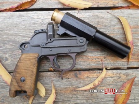

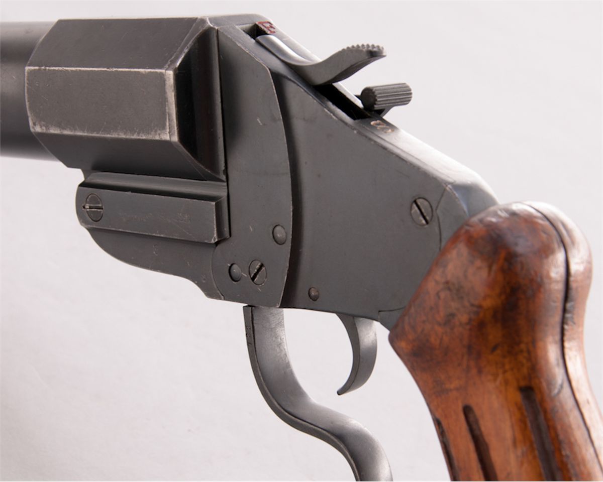

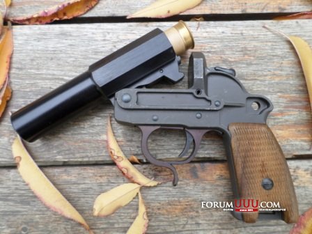

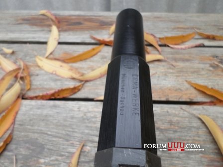

    Невозможно оторвать глаз от прекрасного совершенного образца двухствольного сигнального пистолета немецких оружейников периода 2МВ, Dopellaufige Signal — und Leuchtpistole (SLD), конструкции Вальтера!
    В дополнение к материалу на стр7, размещу дополнительные фото:
    В 1935г. для ВВС Германии (Люфтваффе) были разработаны сигнальные 26-мм калибра пистолеты из алюминиевых сплавов, которые применялись для распознавания своих летящих самолетов через серию сигнальных ракет разных цветов. Чтобы не перезаряжать пистолеты в полете стали использовать двуствольные пистолеты, конструкция которых была полностью заимствована у охотничьих дробовых ружей. Два его гладкостенных ствола, расположенные в горизонтальной плоскости, откидывались для перезаряжания вниз. Затвор имел рычаг нижнего расположения. При откидывании стволов вниз экстрактор одновременно выдвигал из стволов стреляные гильзы. На левой стороне рамки был расположен флажок предохранителя. Сверху на тыльной стороне рамки располагался флажок переключателя стволов, причем стрелять из них можно было как одновременно, так и попеременно. Кроме того, в пистолете смонтировали указатели наличия патронов в канале стволов.
    В 1935г. Кригсмарине также разместил заказ на изготовление подобных пистолетов для своих нужд. Постоянное применение оружия во влажной и соленой морской среде заставило германских оружейников использовать для производства пистолетов специальные марки нержавеющей стали. Некоторое количество пистолетов было выпущено с использованием алюминиевых сплавов. Производились они разными заводами. Всего было выпущено около 4 тысяч пистолетов.

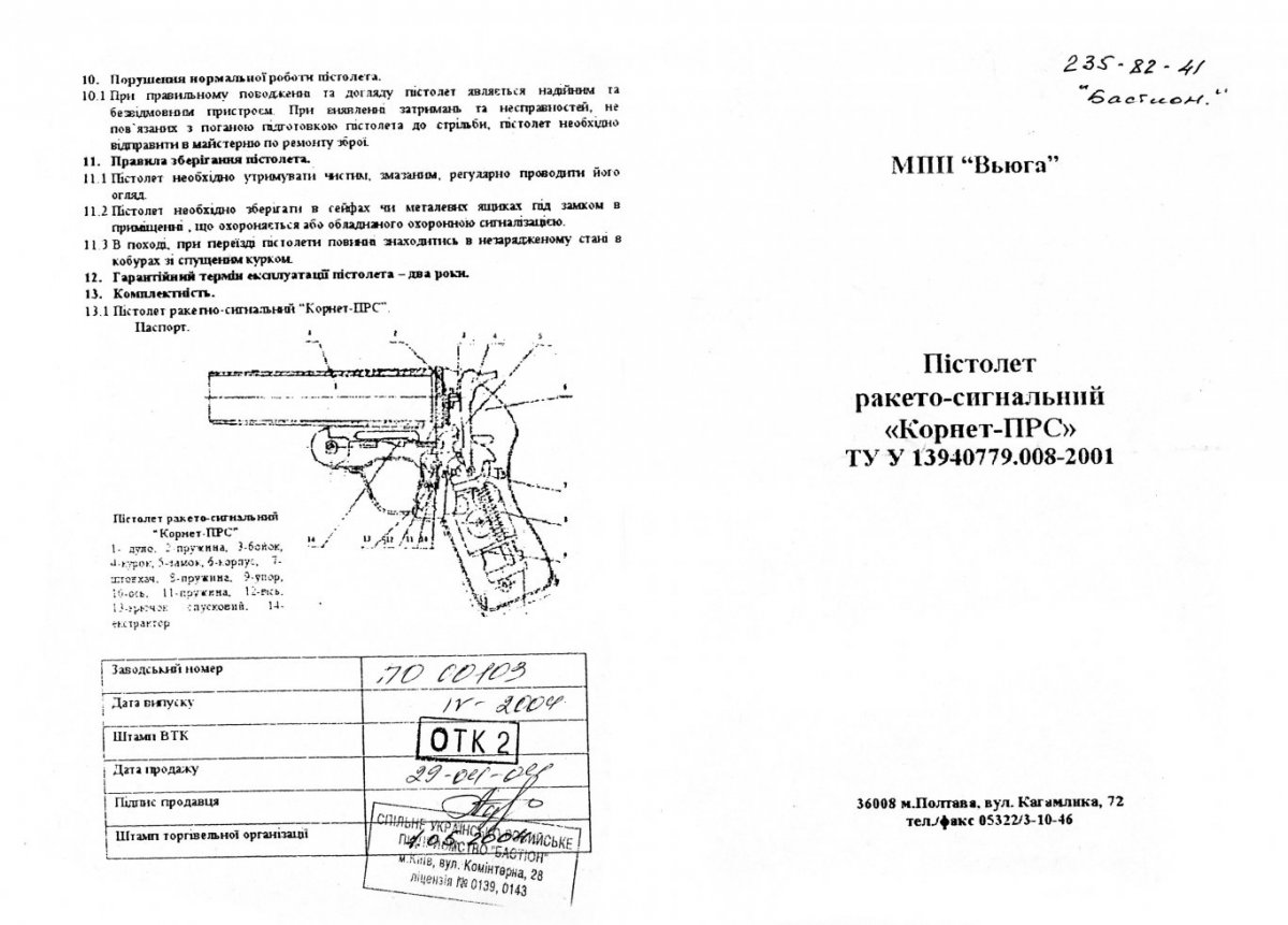

  15. Yuber
    Yuber Leutnant
    6.506
    г.Днепр

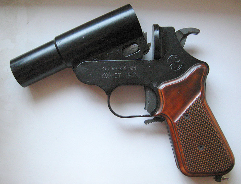

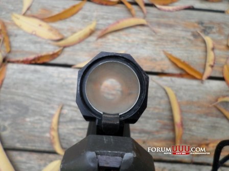

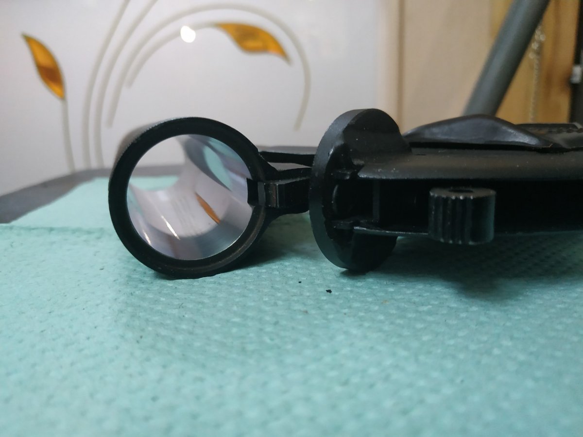

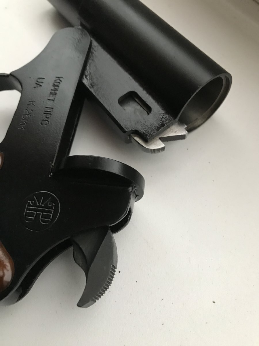

    Тут спор зашел на ветке продаж о сигнальном пистолете КОРНЕТ ПРС, его достоинствах и недостатках.
    Решил вернуться к этой, без сомнения, замечательной модели отечественного производителя, ставшей, увы, уже историей.
    Пистолет выпускался на предприятии "Вьюга" (Полтава)
    Его технические характеристики:
    Калибр - 26 мм
    Габаритные размеры - 210х150х35мм
    Масса - 900г.
    Пистолет выполнен добротно из хороших материалов, правда, качество обработки отдельных деталей, в частности ствола, оставляет желать лучшего.
    Чувствуется, что конструкторы не забывали об эргономике и эстетике!
    Отличительной особенностью пистолета является наличие патронника, что редко можно встретить в других сигнальных пистолетах. Длина собственно ствола, без патронника, составляет 45мм.
    Kornet_1.jpg Kornet-2.jpg Корнет-ствол.jpg Корнет-замок.jpeg Dok_Kornet_1.jpg
    Dr.Gonzo, ->Alexander. та dnepr7 подобається це.

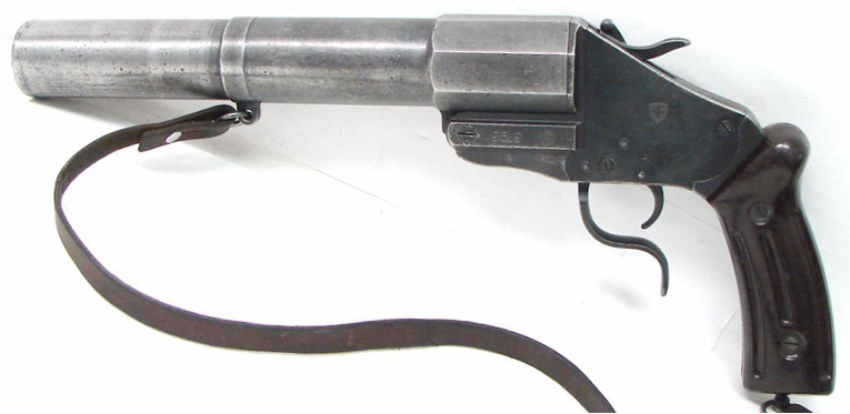

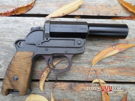

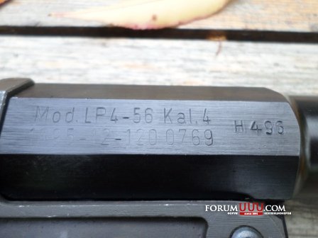

    Вот такой интересный пистоль недавно нашел. Называется LP-4-56. Послевоенная реплика Вальтеровской темы:
    SAM_7037.JPG SAM_7038.JPG SAM_7031.JPG SAM_7032.JPG SAM_7033.JPG SAM_7035.JPG SAM_7036.JPG
    Mahorka та ->Alexander. подобається це.

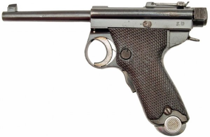

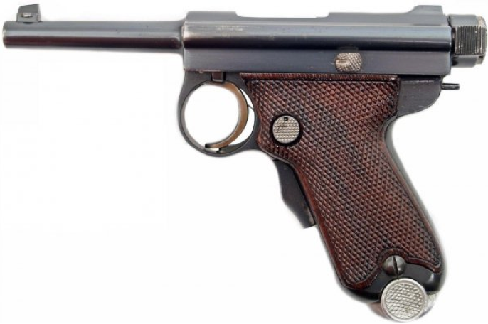

    Взять, для примера, замечательный японский боевой пистолет начала ХХвека - Nambu Type 4. В его конструкции можно увидеть много заимствованных различных решений западных разработчиков. Даже по внешнему виду он очень смахивает на Luger «Parabellum» Р.08. А его более поздняя модификация Nambu Type B еще больше похожа на немецкую модель.

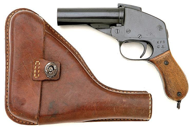

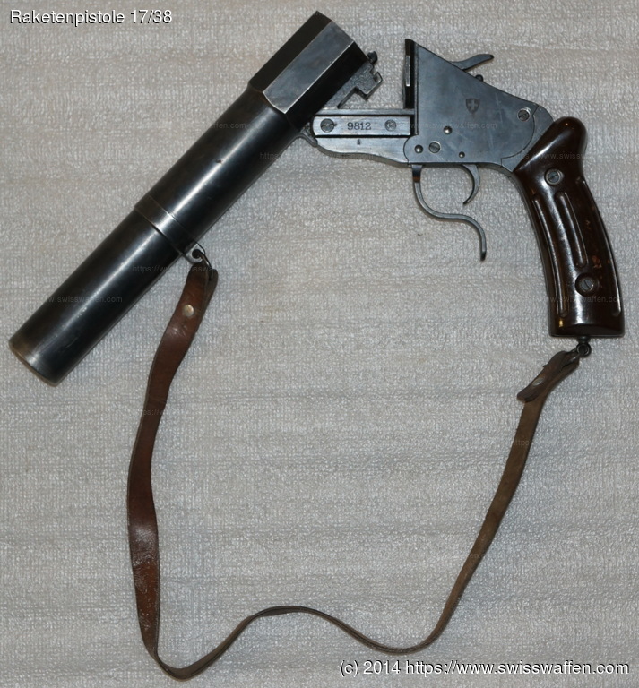

    Еще одна весьма интересная модель. Размерчик Александра!
    Сигнальный пистолет Swiss Army 1917/38 Flare gun
    Сигнальный пистолет образца 1917 г. был модернизирован в 1938 г. и служил в период Второй мировой войны. Он выпускался фирмой «Wa ffenfabrik Neuhausen». Для переноски ракетница оснащалась кожаным ремнем. Всего было выпущено не менее 10 тысяч единиц. ТТХ ракетницы: калибр – 34 мм; длина ствола – 273 мм.
    Очевидно, что за основу модели был взят немецкий Хебель-1894. Об этом говорят схожесть рамки, основания ствола, запорного рычага, курка пистолета. Да и какой другой пистолет, без серьезного изменения конструктива, смог бы пережить модернизацию с увеличением калибра с 26 до 34мм???
  19. Yuber
    Yuber Leutnant
    6.506
    г.Днепр

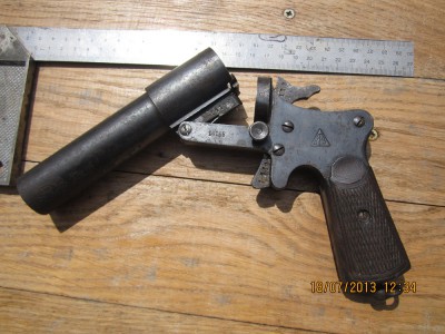

    Вот еще несколько картинок его конструктива. Как видим, пистолет имел свои оригинальньіе технические решения:
    Вес пистолета бьіл нешуточньім - 2055гр!

  26. Yuber
    Yuber Leutnant
    6.506
    г.Днепр

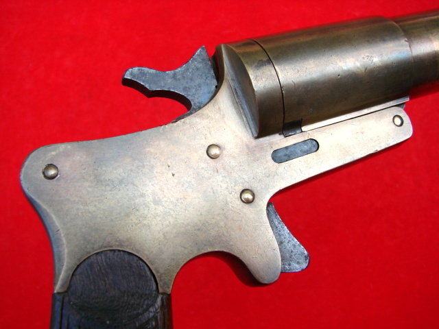

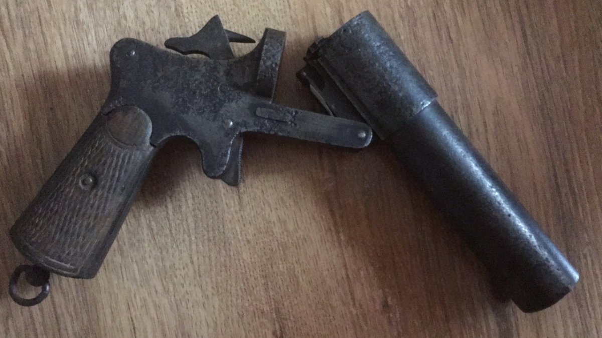

    В дополнение к посту #198, запощу фотки редкой сербской ракетницьі из латуни:
    flg_0025-08.jpg flg_0025-09.jpg flg_0025-10.jpg flg_0025-11.jpg flg_0025-12.jpg flg_0025-13.jpg flg_0025-14.jpg flg_0025-18.jpg flg_0025-20.jpg flg_0025-31.jpg flg_0025-32.jpg flg_0025-36.jpg
