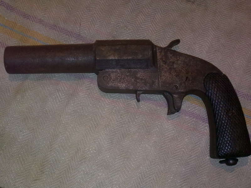

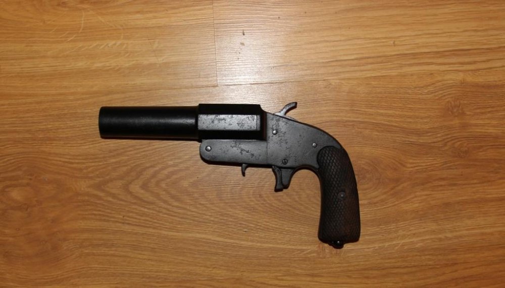

    вот попался такой исходник, жаль осталось только одно фото

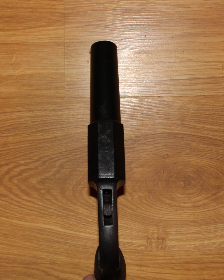

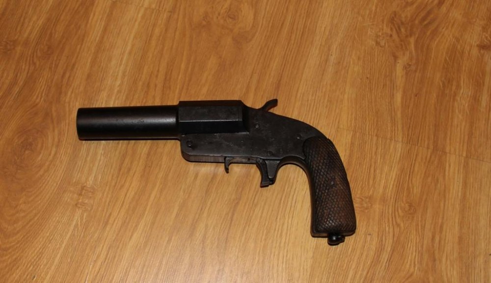

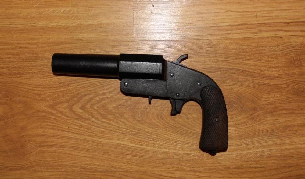

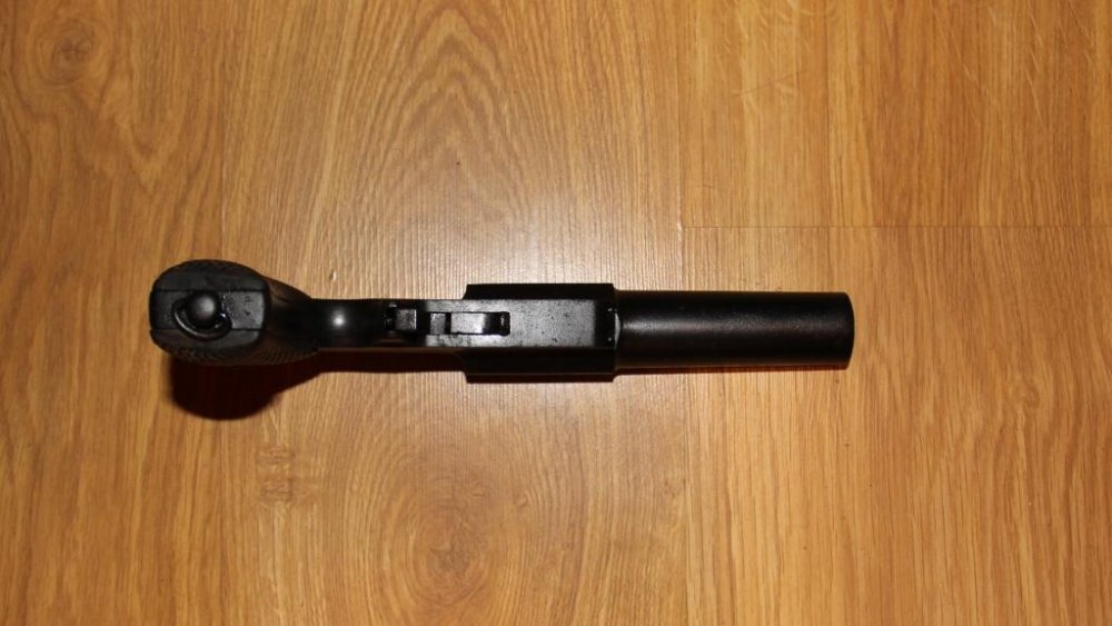

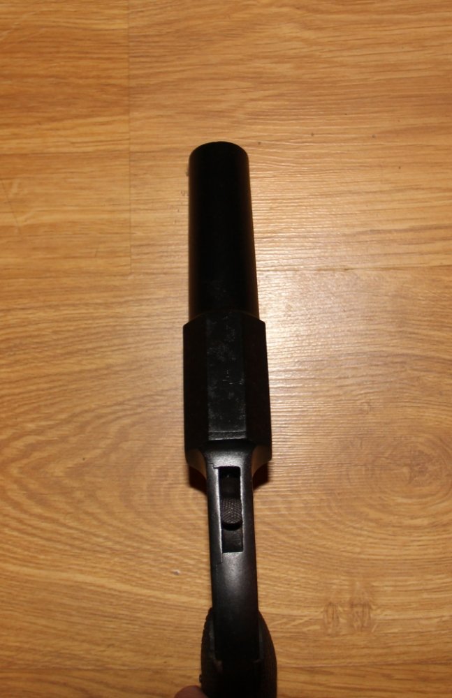

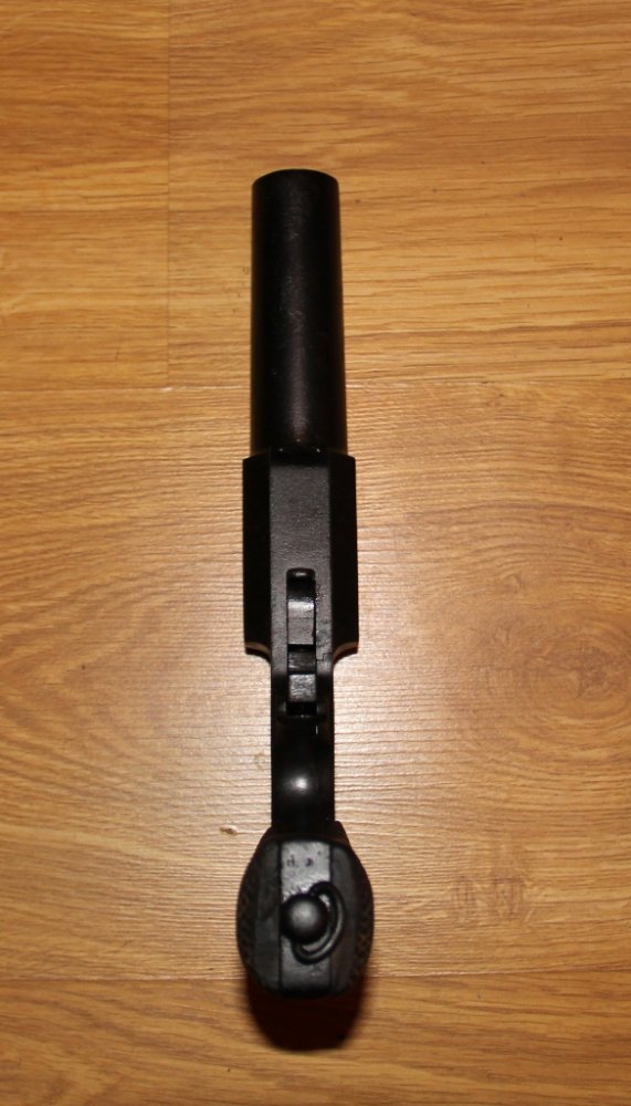

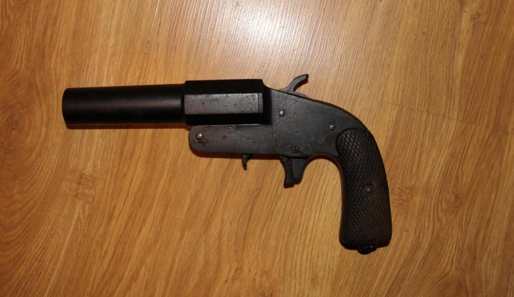

    вот он же после небольшой реставрации

  3. ПОГРАНИЧНИК
    ПОГРАНИЧНИК Stabsfeldwebel
    3.051
    Отлично получилось Комрад с ув!
    Красили или воронили с ув!?
    Hetzer 88 подобається це.
  4. Hetzer 88
    Hetzer 88 Stabsfeldwebel
    122
    284
    2.231
    Припять
    Только воронение, никакой краски. Использовал ржавый лак. Изначальная цель была освежить внешний вид, при этом сохранив небольшие следы времени. Надо сказать внутри механизма всё было почти в идеале, почти без износа и в родном воронении. Поэтому "внутрянку" только помыл в керосине. А рамку, ствол и крышку поворонил такими как были, то есть не шлифовал и не полировал, боялся могут уйти и без того не глубокие клейма. Хотя сейчас думаю, нужно было пройтись нулёвочкой. Накладки тоже её родные, отмыл в воде с мылом.

    Красиво. Совсем другой вид.

  7. Amadeus
    Amadeus Stabsfeldwebel
    1.592
    Евразия
    Хорошо получилось...хотя особой реставрации не увидел, просто воронение. Исходник изначально был отличный.

    По большому счёту да, воронение и чистка
  9. Amadeus
    1.592
    Евразия
    Я бы посоветовал пройтись скотч-брайтом по кромкам, чтобы придать немного ношенный вид, но это на личное усмотрения автора.
  10. урк
    урк Leutnant Клуб взаимопомощи
    6.082
    ефеки носіння появиться з часом в процесі використання
    а так гарно і якісно , скажіть будь ласка ви ржавий лак з чиомось вимішували чи ні ? де брали його ?

  11. Игорь1
    Игорь1 Stabsfeldwebel
    2.630
    Кременчуг.
    Классно получилось,ни чем его тереть не надо,в процессе эксплуатации само притрётся.С ув.

  12. Hetzer 88
    122
    284
    2.231
    Припять
    Мне камрад Консерватор его делал, просил 2-х литровую бутылку ещё года полтора назад. До сих пор использую.
  13. Hetzer 88
    122
    284
    2.231
    Припять
