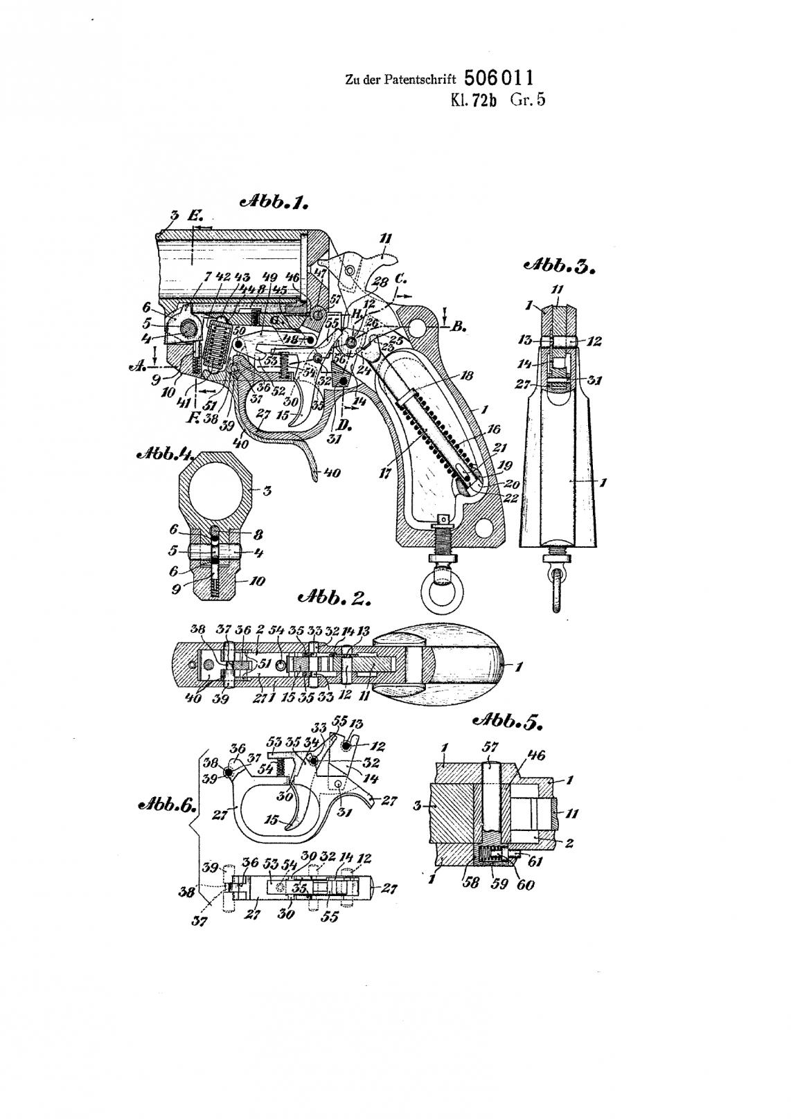

    Схема такая имеется, но по ней абсолютно не понятен порядок разборки. Ствол в абсолютном нульце. Повреждения алюминия только наружные.

    Разбирал. Разбирать именно как по ссылке выше в той же последовательности, иначе ничего не получится, там все друг друга подпирает. Разве что стволик в первую очередь можно отсоединить. Не идет штифт в одну сторону, пробуйте в другую, иногда может заедать. А ствол хоть открывается?
    1) выбиваем штифт стволика
    2) откручивам болт накладок и вынимаем пружину
    3) отжимаем спусковую скобу от себя, затем вниз, она должна согнуться и выехать вниз.
    4) выбиваем штифт курка с ударником
    5) выбиваем штифт спускового крючка
    6) выбиваем штифт открывающего рычага
    7) для того чтобы вытащить запирающий механизм и рычаг, необходимо произвести еще одну операцию, как дойдете до этого пункта, пишите :)
