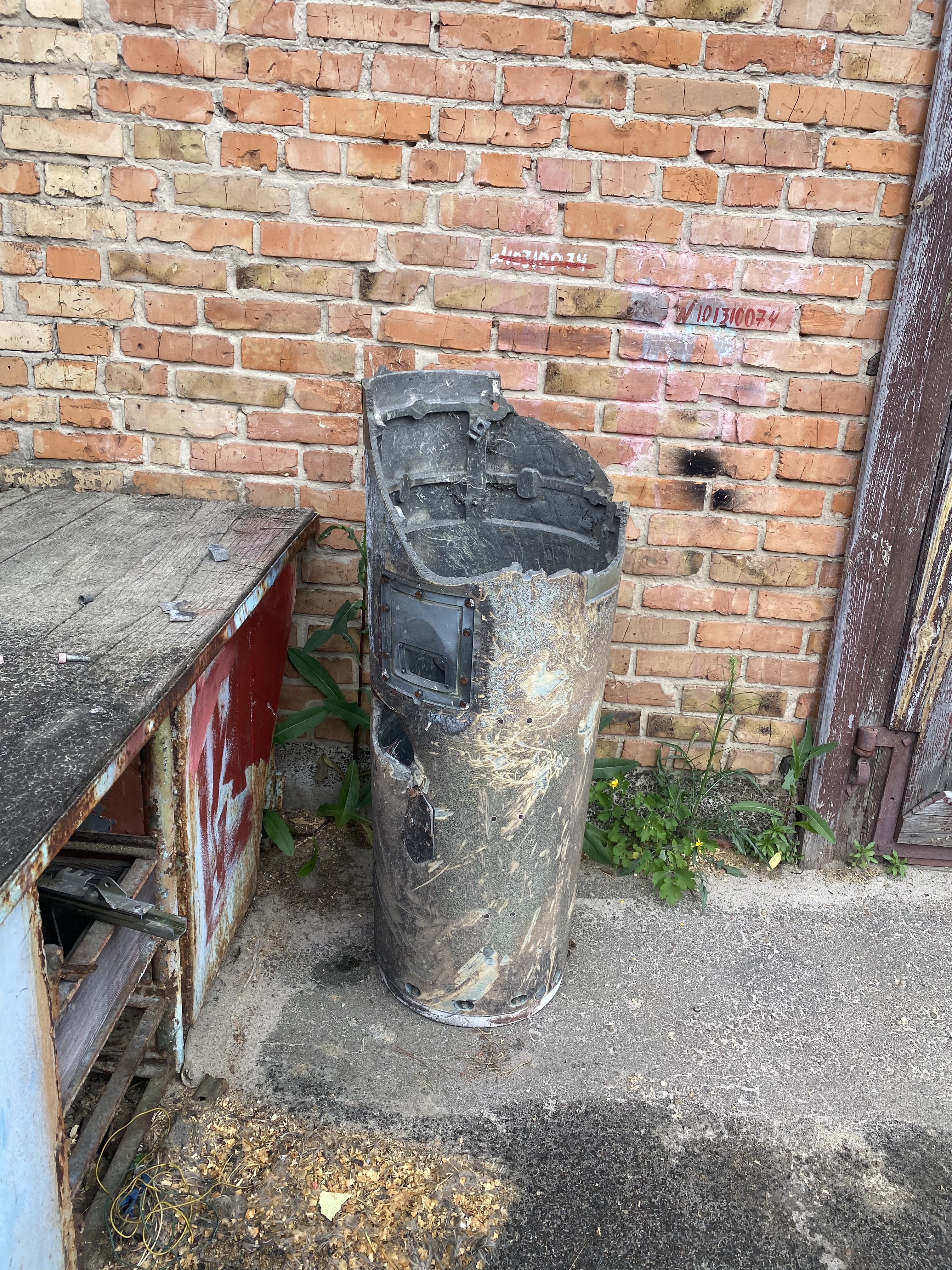

    Вітання. В принципі все в назві теми. По роду роботи досить часто приходиться виїзджати на екстренні виклики під час ракетних атак підарів. Грубо кажучи на прильоти. Раніше не задумувався а сьогодні просто замітив що ракета , яку збили , тупо залила топливом все кругом себе. На снігу бризки жовтуватої рідини. По цьому всьому приходиться ходити , тягати ноші і т. д. От тепер питання на майбутнє. Наскільки в таких випадках токсичне це середовище ,коли ти там дихаєш , воно попадає на підошви взуття , береш в руки якісь обломки? Чи на відкритому повітрі нічого страшного? Як відмити та відіпрати правильно одяг?

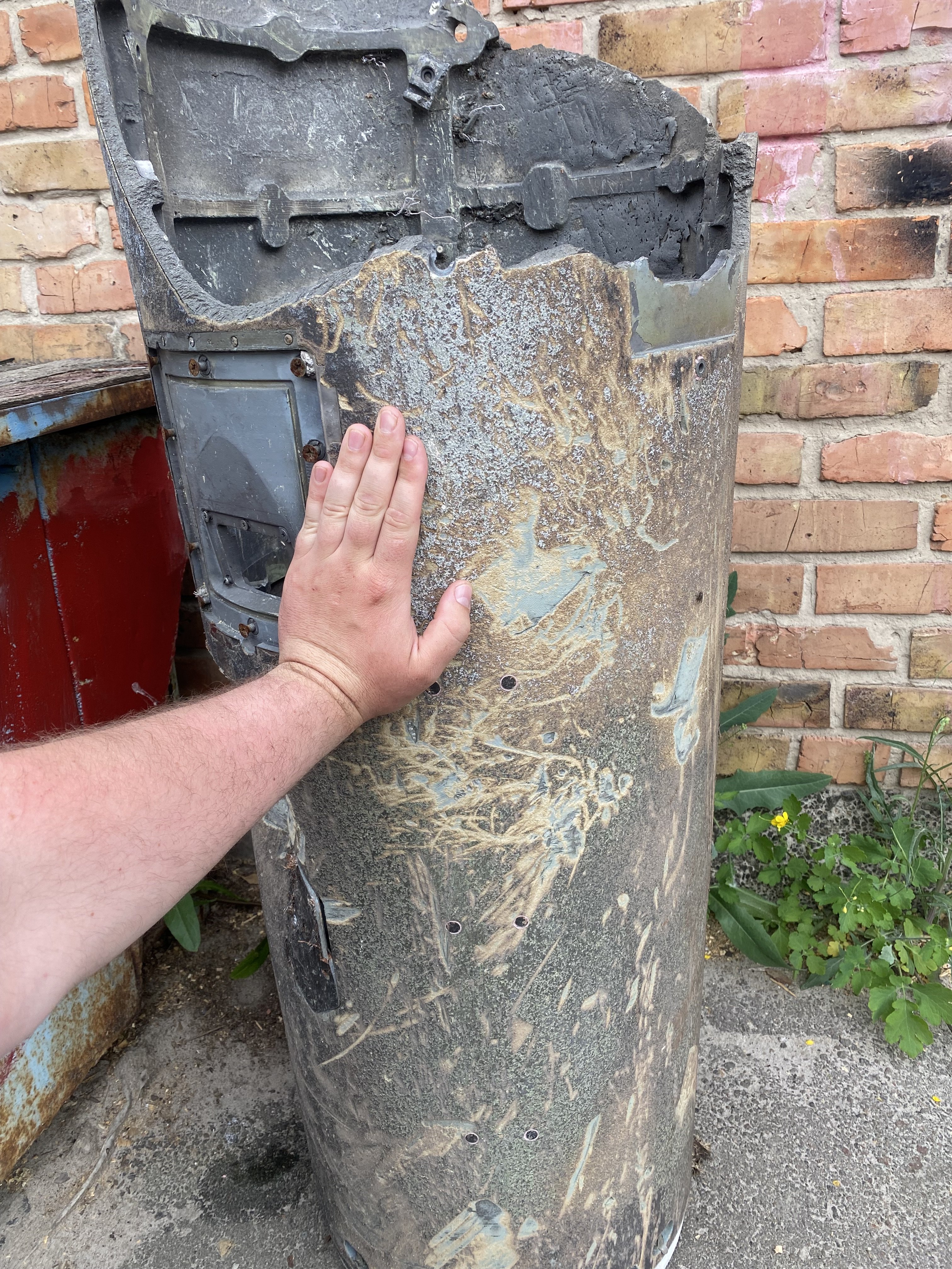

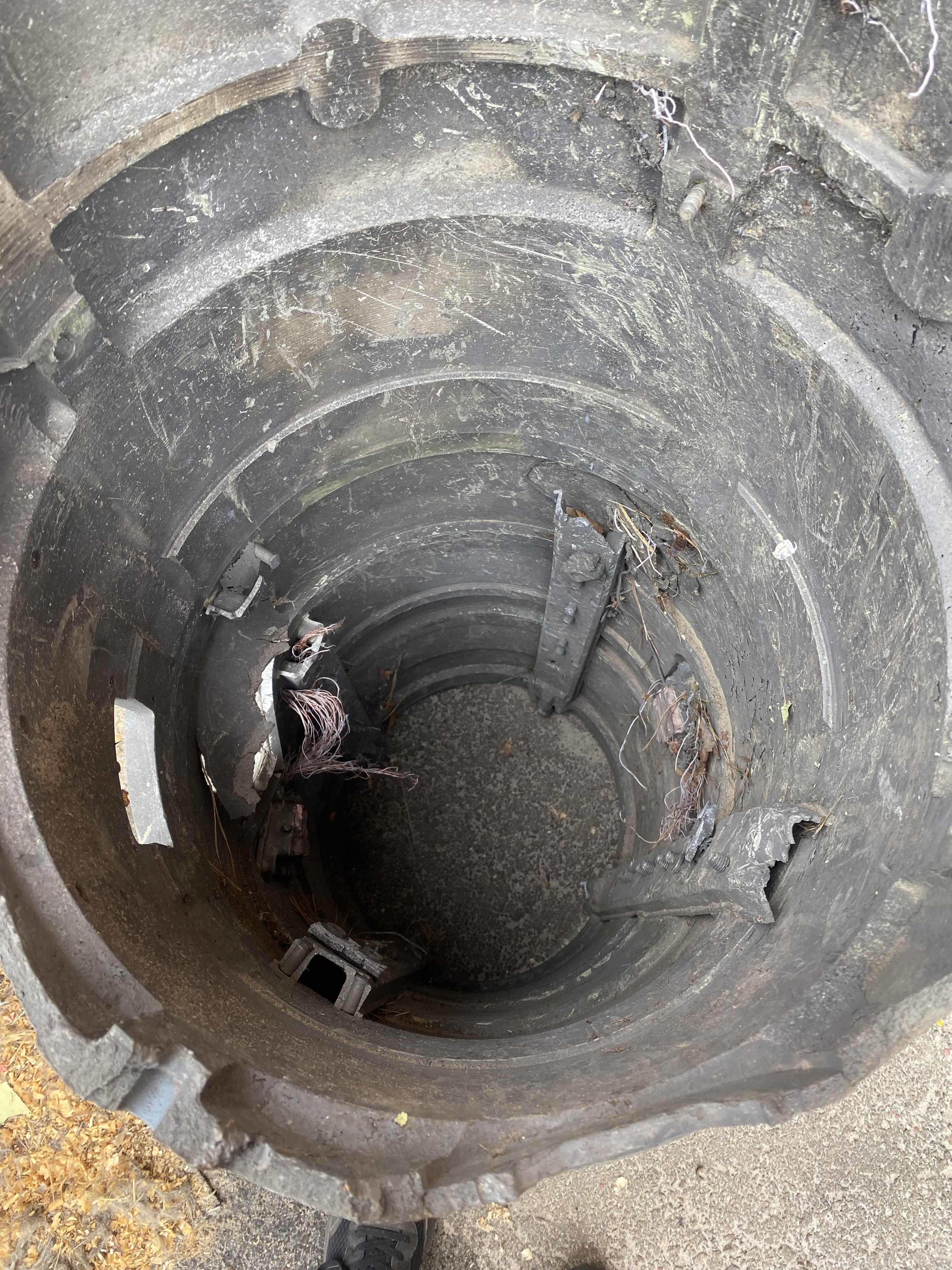

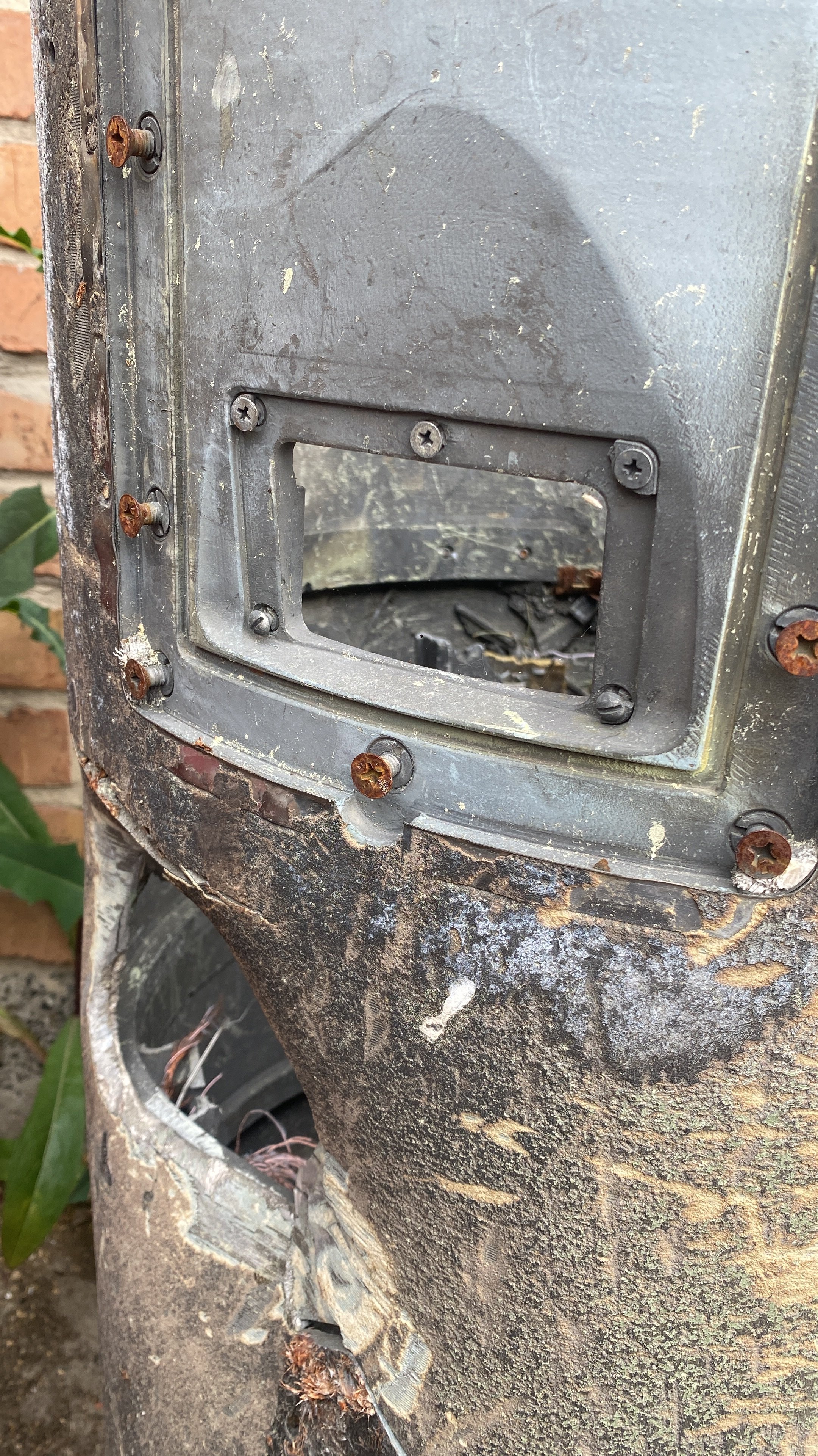

    Авіа керосин (Т-1) напевно і був. Для мене найгірший запах від маршового двигуна ракети 48Н6 (С-300) але запах то фігня порівняно з специфектами які влаштовує бч)))
    ось цей «бойлер» за сто метрів від мене приземлився
