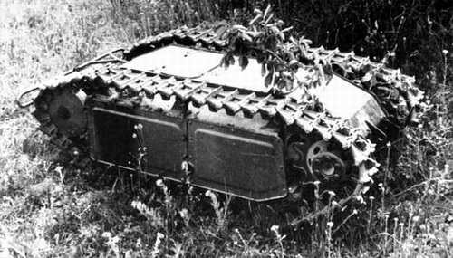

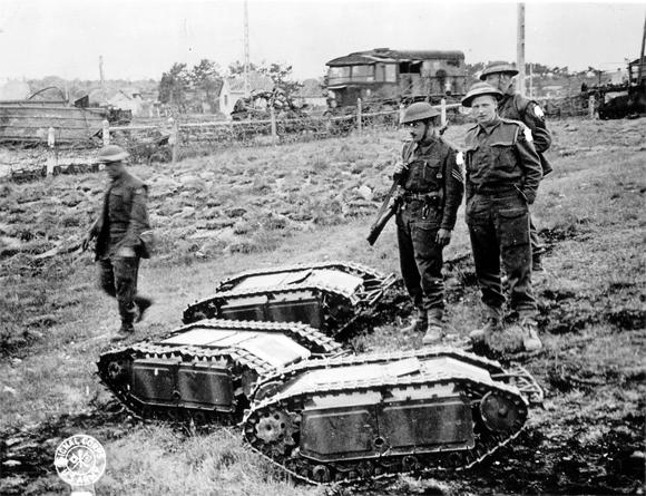

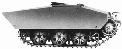

  7. panzer-
    panzer- Stabsgefreiter
    1.370
    N.Novgorod Rus
    Springer был машиной-смертником, перевозчиком взрывного заряда. Он был разработан для замены Goliath и B-IV. Springer выпускался компанией NSU. За основу взяли гусеничный мотоцикл NSU Kleines Kettenkraftrad SdKfz 2. С октября 1944 по февраль 1945 года NSU успела выпустить только 50 SdKfz 304 »Springer». При массе 2,4 т и габаритах 3170х1430x1450 мм он перемещался 37-сильным мотором фирмы Opel со скоростью 42 км/ч. Запас хода достигал 200 км. Springer нёс 330 кг взрывчатки и был защищён 10-мм броней. Способ применения оставался тем же, что и для B-IV. Также существовали планы по производству на базе Springer боевой машины Kleinpanzer Wanze, вооружённой 105—мм безоткатным орудием lG.

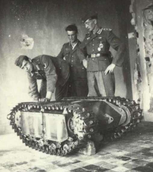

    вот такое фото...

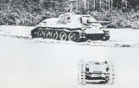

  13. TT-7.62
    TT-7.62 Gefreiter
    231
    росиия
    Ну в тему Т-26 телетанк . Т-26 управляемые по радио . Использование - финская война как радиоуправляемая мина , были уничтожены/серьёзно повреждены два дота . Масса ВВ 500 кг. Косяки все теже самые , хотя T-26по габаритам крупнее Шпрингера ( это большой плюс ) ограниченное расстояние , на большом расстояние управлять практически не возможно , не чуствуется рельеф , небольшая скорость движения , практически нереально было преодолевать препятствия . Система управление могла исполнять тринадцать команд , заглушить/включть двигатель , повороты , движение назад/вперёд , подрыв заряда .
  14. PASTERNAK
    PASTERNAK Oberfeldwebel
    1.652
    Insterburg
    на фото видно у бойца пульт управления
