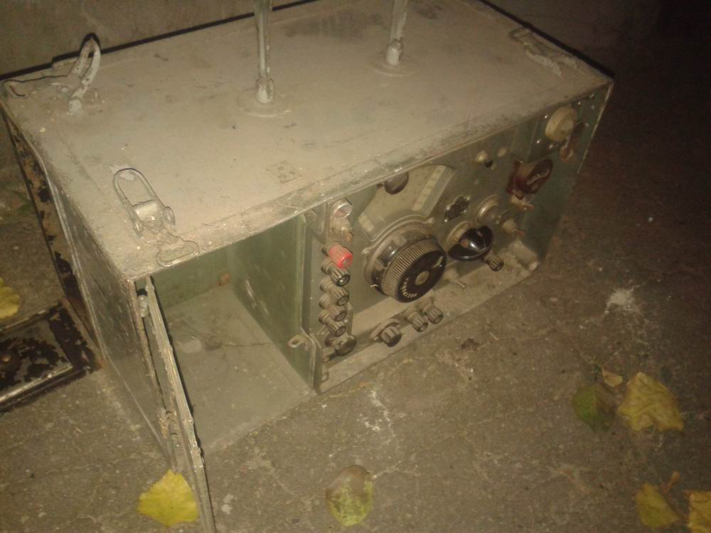

    Подарили не маленькую вещицу без особых объяснений...Подскажите,что за ,,зверь,,?Может кто встречал где такие водятся?))

    Армейский КВ радиоприёмник "Омега". Неплохой, кстати.

  3. A10A
    A10A General-leutnant
    23.133
    Київ, Україна
    ....все лампы - 2Ж27Л...

    К сожалению,мне не о чем это не говорит,извините...Самое важное,что она рабочая ( со слов владельца ) и думаю может не плохо вписаться в дополнение интерьера коллекционера!С Уважением В.

    Армейский коротковолновый радиоприемник Р 311.
    Предназначается для слухового приема телеграфных и телефонных радиопередач в диапазоне частот от 1,00 до 15,00 Мгц (300 — 20 м). В свое время был очень популярен у радиолюбителей. Сейчас тоже если запустить, можно радиолюбителей послушать, на КВ диапазоне их много. На 80 метровом диапазоне при хорошей антенне можно услышать радиолюбителей из Японии, Австралии, Южной Америки.

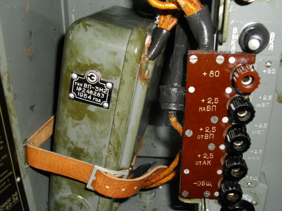

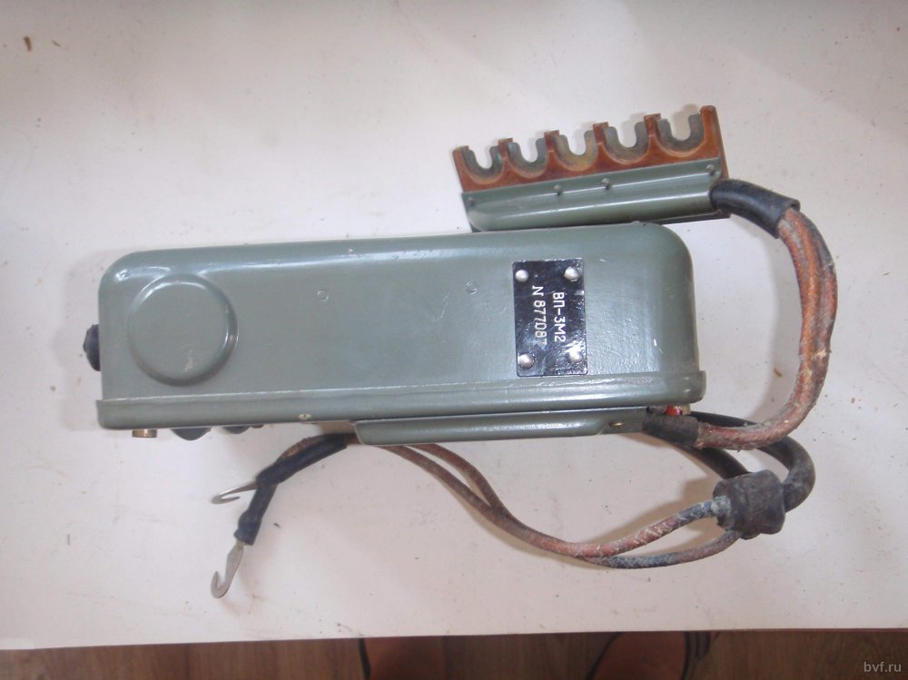

    Для того что бы его запустить понадобится вибропреобразователь ВП-3М2, который шел в комплекте с приемником и устанавливался в отсеке с левой стороны, или нужен самодельный блок питания на все напряжения которые указаны на колодке спереди.
    Питание приемника осуществлялось от аккумулятора напряжением 2.4 Вольт, располагался в заднем отсеке и подключался к вибропреобразователю который уже преобразовывал входное напряжение от аккумулятора в нужные напряжения для работы приемника.
    На сайтах радиолюбителей можно найти о нем много информации и схемы блока питания, так же без труда можно найти на этих сайтах и лампы которых сейчас в продаже предостаточно и если поискать то и вибропреобразователь тоже.
    Вот к стати несколько фото вибропреобразователя.
