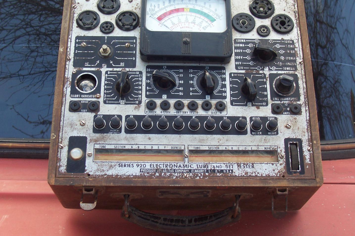

    Уважаемые Камрады ! Вот такой аппарат нашли, на радиостанцию вроде-бы не похож. Что это может быть, или зарядное устройство для ламп? Произведено в Нью Йорке. Может, кто-то разбирается в радиотехнике, подскажите и имеет ли этот аппарат какое-нибудь отношение к войне, для чего предназначался ? Выставляю фото. :) С ув.

    Этот замечательный прибор - испытатель радиоламп. Служит для проверки их исправности и измерения их характеристик.
    Если думаете продавать - ищите радиолюбителя, который строит ламповую аппаратуру.

    Классный прибор, если я не ошибаюсь, то судя мо индикаторным светодиодам этот прибор может приобразовывать напряжение 3000 вольт, а это немало. Можно не только радиолюбителям впарить, но если с него можно выжать 3000 вольт - то и теславикам.

    Милай, судя по всему вы в радиотехнике - ни бум-бум.
    Светодиодов тогда и в проекте не было. Где вы их углядели???

    Действительно, извинаюсь за несусветную тупость, просто на фото выходы(или входы) на 3000 В, 1200 В и т.д. похожы на лампочки.
    Сразу не рассмотрел.

    Благодарен камрадам за выяснение по предназначению прибора, но все же, какого он времени ?! В смысле, в какую его экспозицию определить ? Сув.

    Не уверен полностью, но полагаю, что он все-таки послевоенный.
    На нем может получше поискать.
    Тип же известен, попробуйте через поиск в Интернете.

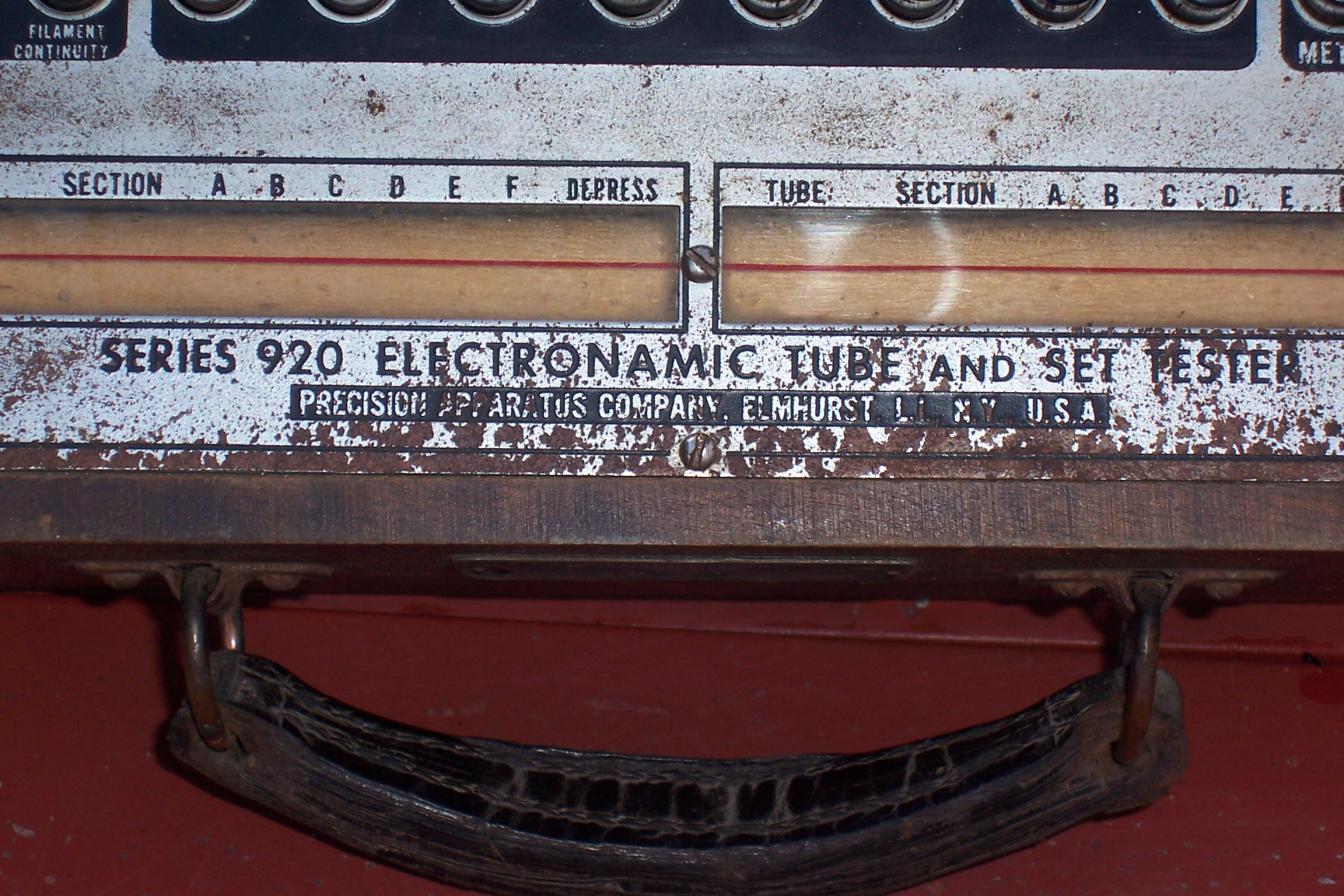

    Precision Tube Master.
    Series 10 -12
    1947
    ваш вроде более раннего вьпуска.
    Tube Testers manufactured by the Precision Apparatus Corporation from the1940s to the 1960s.
    Первый - 912.
    Ваш - второй, 920.
    здесь их прекрасные виды:
    http://www.swl-remotes.com/vintageradio/tubetesters.html

    Огромнейшее спасибо Alexander 123 за подробнейшую информацию о моем приборе ! Все-таки, думаю, он военных времен ( в той же экспозиции и будет выставлен ), хотя в подобной технике я далек, да и его предназначение не совсем понятно, а прочитать в ссылке не представляется возможным ввиду не знания англ. языка ( хотя, было бы желание ).С удовольствием лицезрел фото ему подобных ! Имею намерение выставить еще один чердачный раритет, уже радиостанцию, может, подскажете, на чем она стояла.:smile_12:

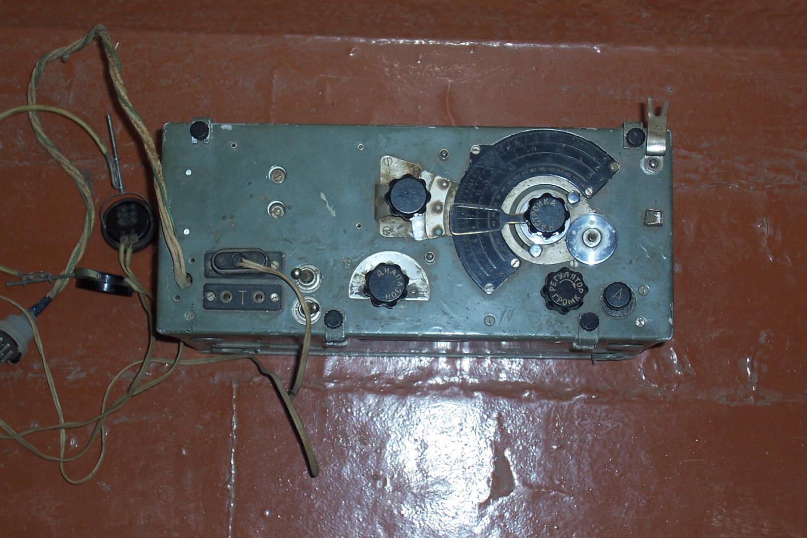

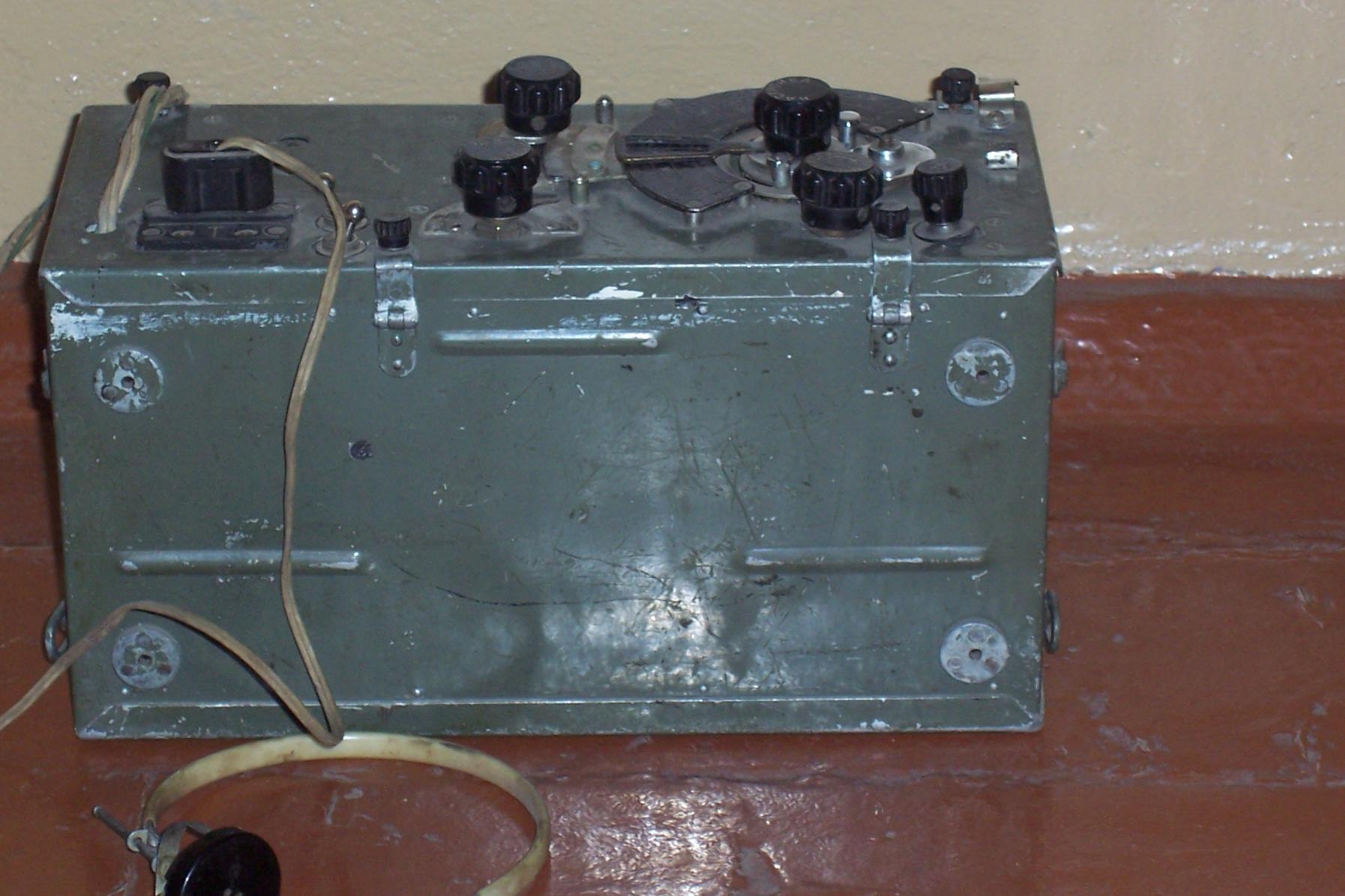

    Выставляю на определение обещанное фото вот такой радиостанции ( тоже чердачный вариант ), на ней лампы 47-48 годов ( но, может быть, позже заменены ). Что это за находка, кстати, в рабочем состоянии, где, на какой машине стояла, и радиостанция ли это. Признателен !

    Осмелюсь предположить, что это всего лишь приемник.
    На рацию не тянет.
    Передняя панель напоминает самолетные приемники УС-9 или УСП, если не ошибаюсь.
    Ищите на корпусе или внутри шильдики с информацией.

    Если не трудно, дайте ссылки на эти приемники, на каких самолетах устанавливались. А Вашему совету последую ! Тогда отпишу. Сув.

    Просто около 40 лет назад был у меня похожий приемник.

    Приемник УС-П.
    "УС-П" Универсальный приемник для приема телефонии, тональной телеграфии и телеграфии незатухающими колебаниями.
    Структурная схема:
    Супергетеродин с одним преобразованием частоты (ПЧ 112 кГц).
    Каскады: УВЧ (6К7), смеситель (6А7), два УПЧ (6К7), детектор (6Х6С),
    УНЧ (6К7), первый и вторй гетеродины (6К7).
    Диапазоны:
    1 - 175..350 кГц
    2 - 375..875 кГц
    3 - 900..2150 кГц
    4 - 2150..5000 кГц
    5 - 5000..12000 кГц
    Чувствительность:
    При напряжении на выходе 15 вольт (400Гц) на 2х парах головных телефонов ТА-4,
    включенных последовательно и при внутренних шумах приемника не свыше 2-х вольт
    в телефонном и 10 вольт в телеграфном режиме равна
    а) в телеграфном режиме не хуже 4 микровольт
    б) в телефонном режиме не хуже 10 микровольт
    Избирательность:
    Такова, что при снижении усиления в два раза, ширина полосы пропускания
    не менее 3 кГц, а при снижении усиления в 100 раз - не более 18 кГц.
    Обеспечивается ослабление сигнала ПЧ, подаваемого на вход, не менее 15 раз.
    Стабильность:
    Уход частоты гетеродина за 15 минут работы
    на частоте 12000 кГц - не более 25 кГц.
    Питание:
    Номинальный ток по цепи высокого напряжения (220В) - 50 миллиампер.
    По цепи накала приемник потребляет 0.6 ампера при питании от источника
    напряжения 25.5 вольт и 1.2 ампера при питании от источника 12.6 вольта.
    Вес: без умформера не более 5.6 кГ.
    Габариты: высота 113 мм, ширина 331 мм, глубина 204 мм.
    PS Есть некоторые разногласия:
    абсолютно одинаковые внешне приемники имеют разные названия ( "УС-П","ПР-4В" ).
