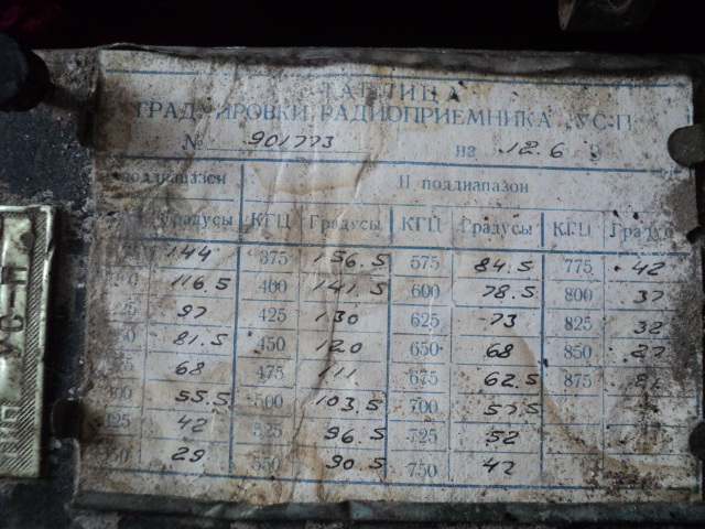

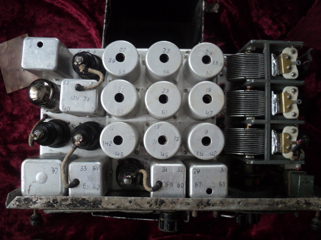

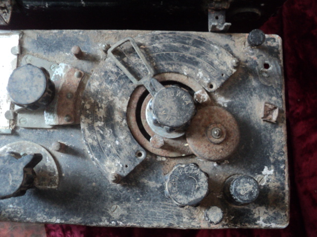

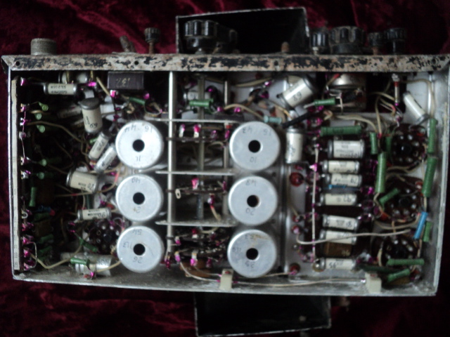

    Доброго времени суток! Подскажите пожалуйста что это ? Я в радио полный ноль. Цены тоже не знаю.

    УС-П (на бирке написанно), приемник дальней связи(авиационный), примерно 50-х годов выпуск
  3. rbroot
    rbroot Schütze
    Молдова
    Приемник УС-П.
    "УС-П" Универсальный приемник для приема телефонии, тональной телеграфии и телеграфии незатухающими колебаниями.
    Структурная схема:
    Супергетеродин с одним преобразованием частоты (ПЧ 112 кГц).
    Каскады: УВЧ (6К7), смеситель (6А7), два УПЧ (6К7), детектор (6Х6С),
    УНЧ (6К7), первый и вторй гетеродины (6К7).
    Диапазоны:
    1 - 175..350 кГц
    2 - 375..875 кГц
    3 - 900..2150 кГц
    4 - 2150..5000 кГц
    5 - 5000..12000 кГц
    Чувствительность:
    При напряжении на выходе 15 вольт (400Гц) на 2х парах головных телефонов ТА-4,
    включенных последовательно и при внутренних шумах приемника не свыше 2-х вольт
    в телефонном и 10 вольт в телеграфном режиме равна
    а) в телеграфном режиме не хуже 4 микровольт
    б) в телефонном режиме не хуже 10 микровольт
    Избирательность:
    Такова, что при снижении усиления в два раза, ширина полосы пропускания
    не менее 3 кГц, а при снижении усиления в 100 раз - не более 18 кГц.
    Обеспечивается ослабление сигнала ПЧ, подаваемого на вход, не менее 15 раз.
    Стабильность:
    Уход частоты гетеродина за 15 минут работы
    на частоте 12000 кГц - не более 25 кГц.
    Питание:
    Номинальный ток по цепи высокого напряжения (220В) - 50 миллиампер.
    По цепи накала приемник потребляет 0.6 ампера при питании от источника
    напряжения 25.5 вольт и 1.2 ампера при питании от источника 12.6 вольта.
    Вес: без умформера не более 5.6 кГ.
    Габариты: высота 113 мм, ширина 331 мм, глубина 204 мм.
