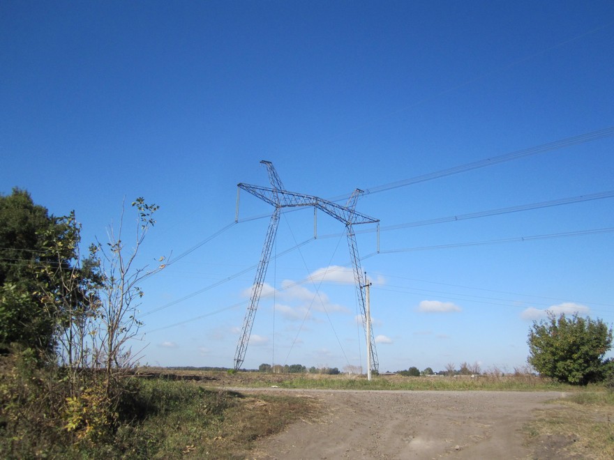

    Случается что интересные объекты находятся под высоковольтной линией электропередач. Интересны мысли по этому поводу! Чем опасно хождение с прибором по таким местам, какие могут быть последствия и вообще стоит ли пробовать? И если можно, с каким МД?

    35 киловольт это не ЛЕП..так мелочевка..у нас в основном вот такие..330-750..прибор начинает ее чуять метров за 50, слегка потрескивая в наушниках..прямо под ней работать никак не выходит, а мест расположенных вблизи проводов предостаточно.
