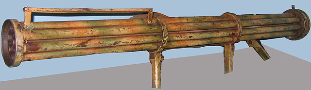

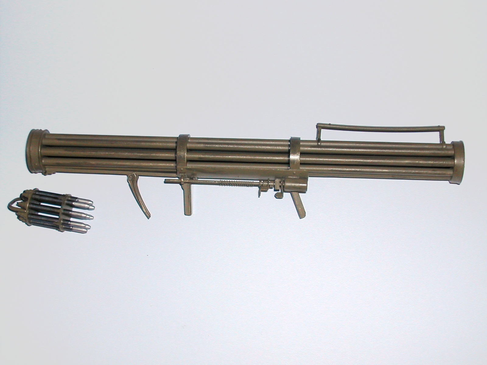

    Ловите :) Махонькие правда фотки... :(

    Вот ещё фото. Вообще, насколько мне известно, таких шайтан-труб было 2 типа. 1. - четырёхствольный "Luftfaust А". Позже появился "Luftfaust В" - на снимке.

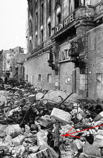

    Второе фото - оборона Берлина

    Еще и под "Адлоном" валяется, символично... клевая фотка, спасибо
