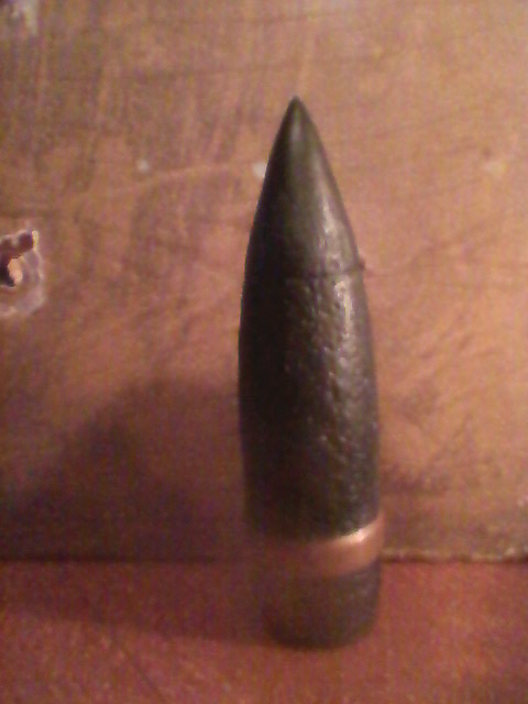

    Я на 45-мм бронебой с полусгнившим наконечником его из холодной сварки вылепил,потом в чёрный цвет покрасил.Правда была "корона" из остатков родного наконечника,так что зацепиться было за что.С ув.

    Есть такое дело:)Когда делал не знал как выглядит,а сейчас переделать всё руки не доходят:beer:
