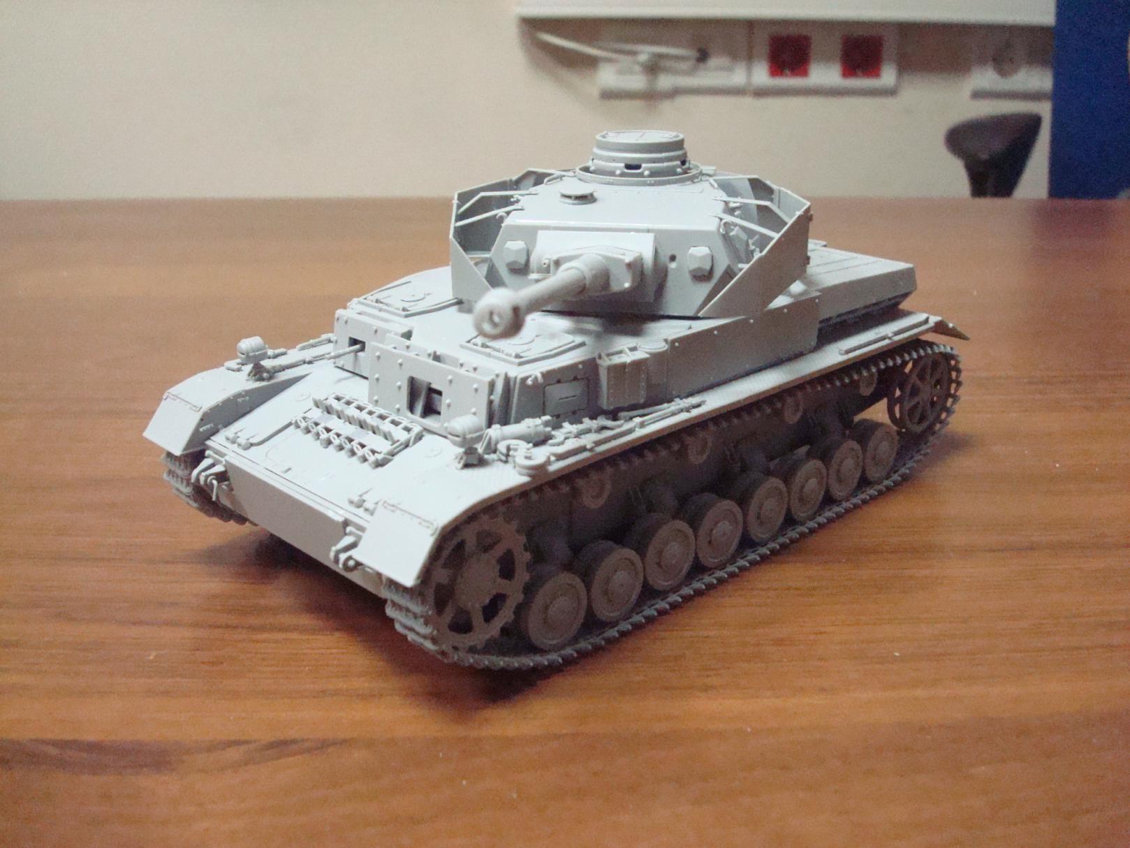

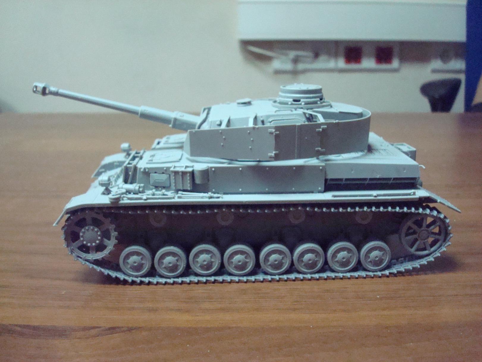

    Вот такой вот симпатичный Panzerkampfwagen (танчик):): Pz 4 Ausf D
    Дайте совет, камрады, как грамотно раскрасить, желательно с технологией! Я слово волшебное знаю - Пожалуйста!:)

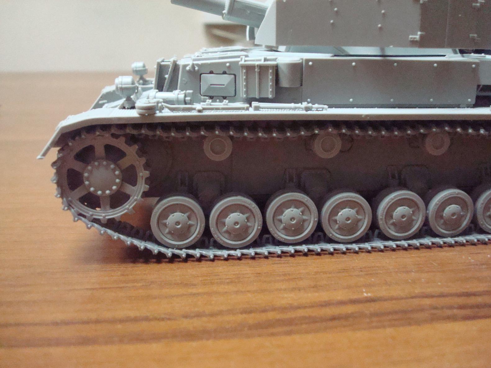

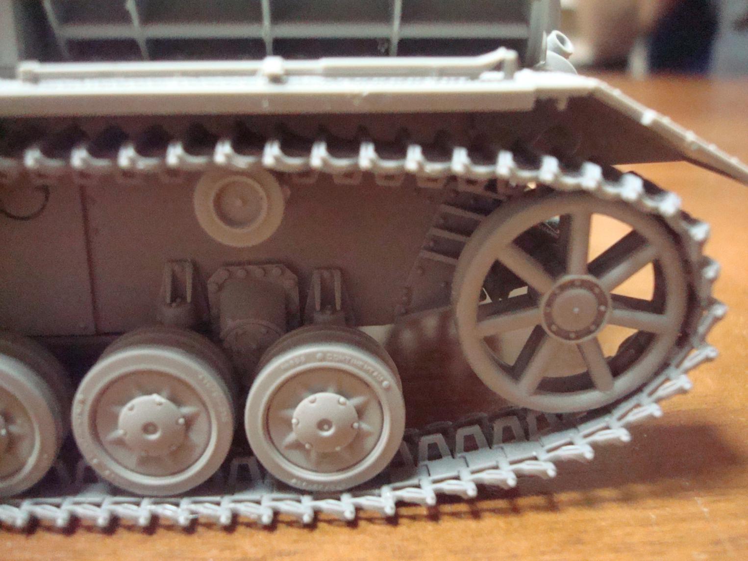

    Особенно - как быть с ходовой?

    Продолжение:

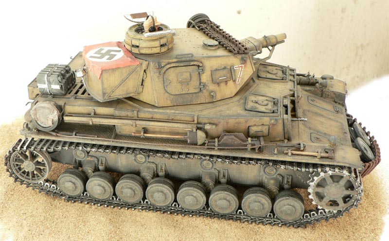

    рис. 1 - Для наглядности. Это не я!:) (Не обращайте внимания на суровое лицо этого джентельмена - он, на самом деле, добрый!)

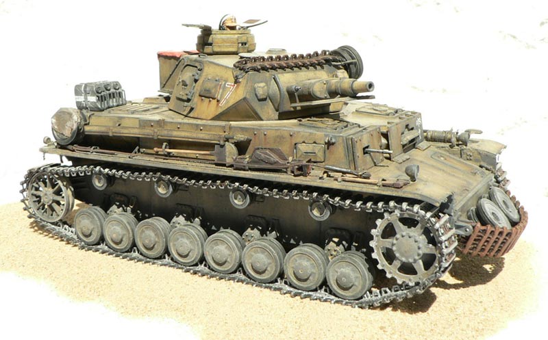

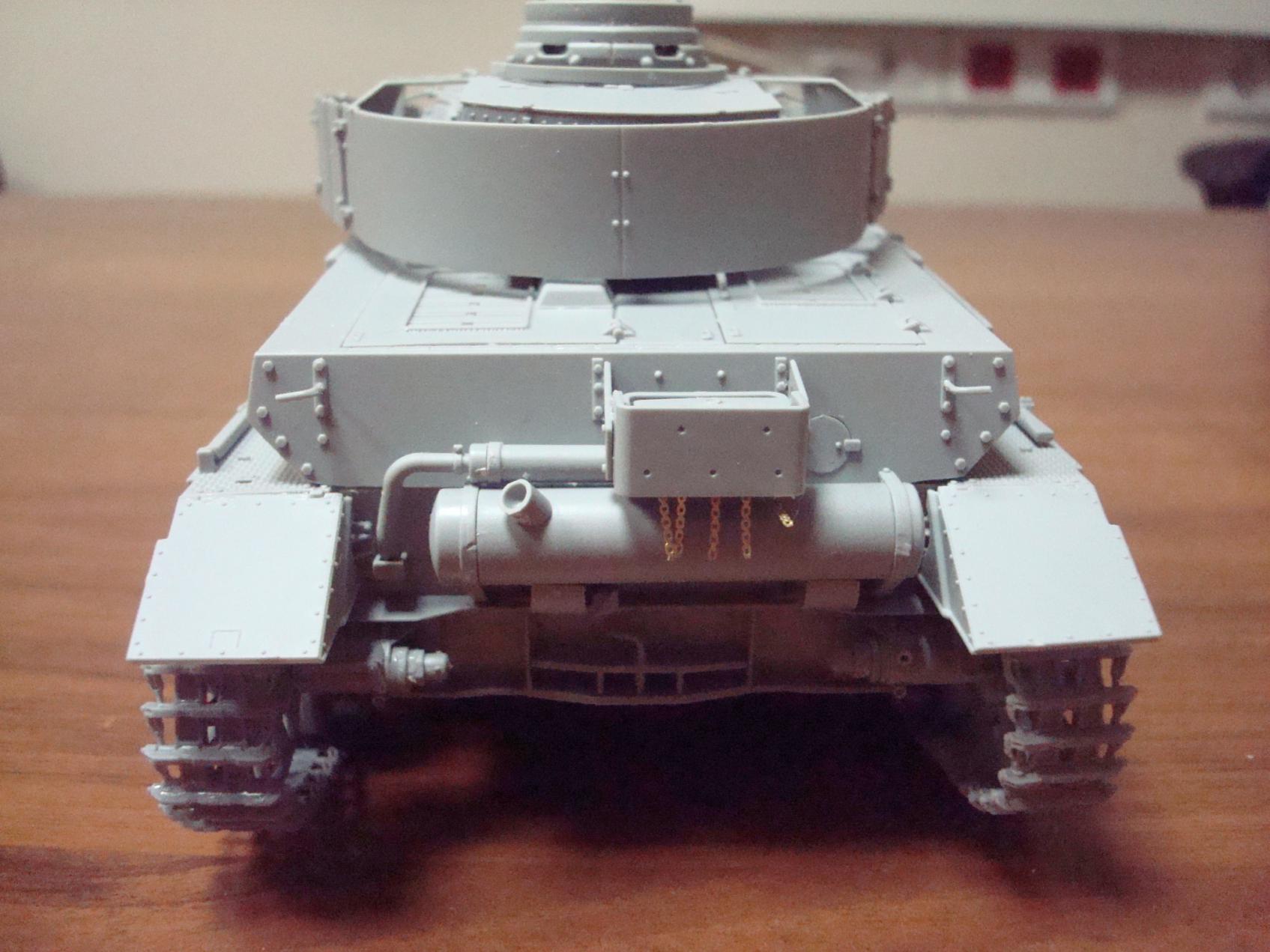

    рис. 2 - Подскажите: что за цепи у него на ящике сзади висят? ... и что это за ящик?

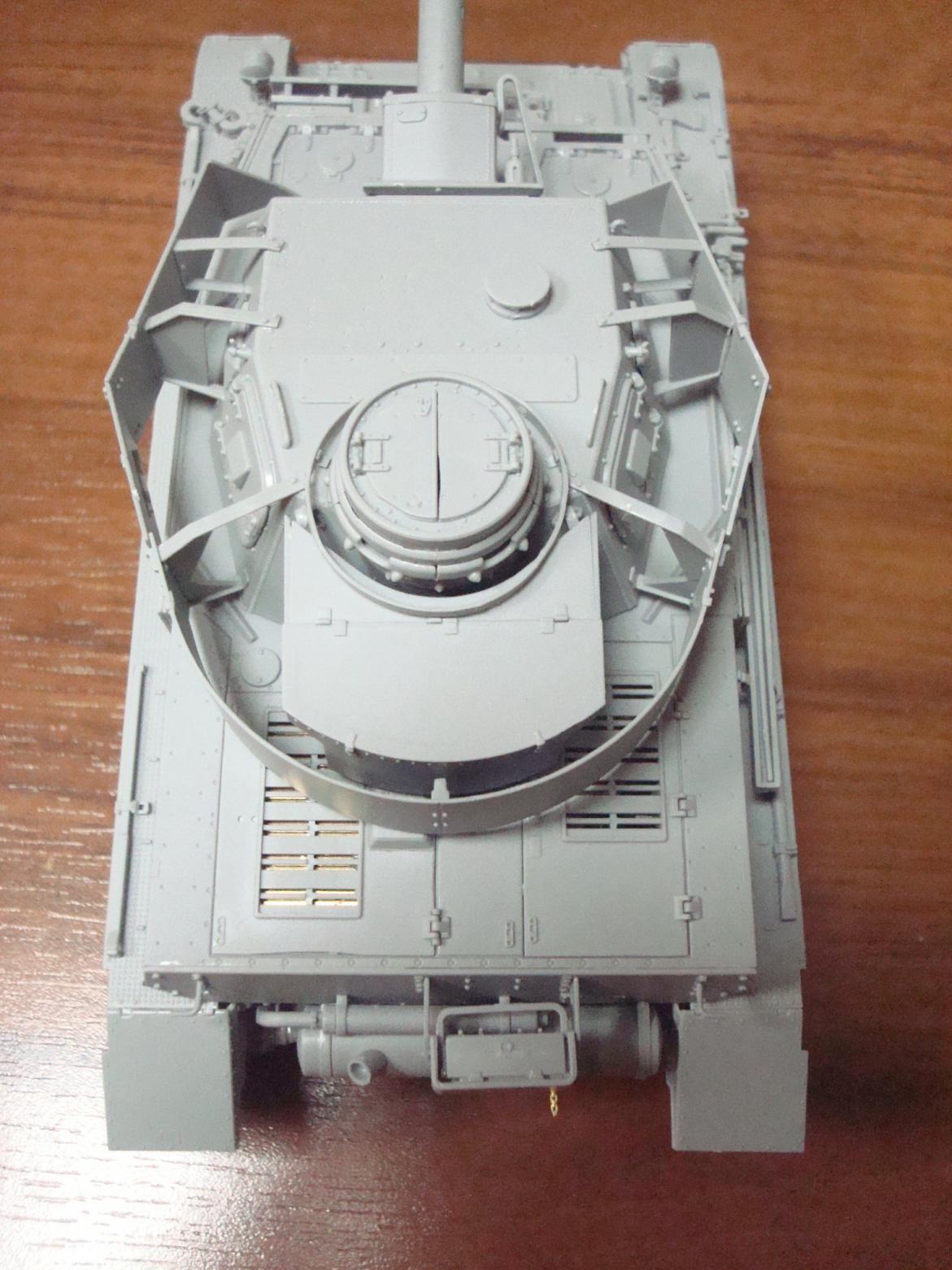

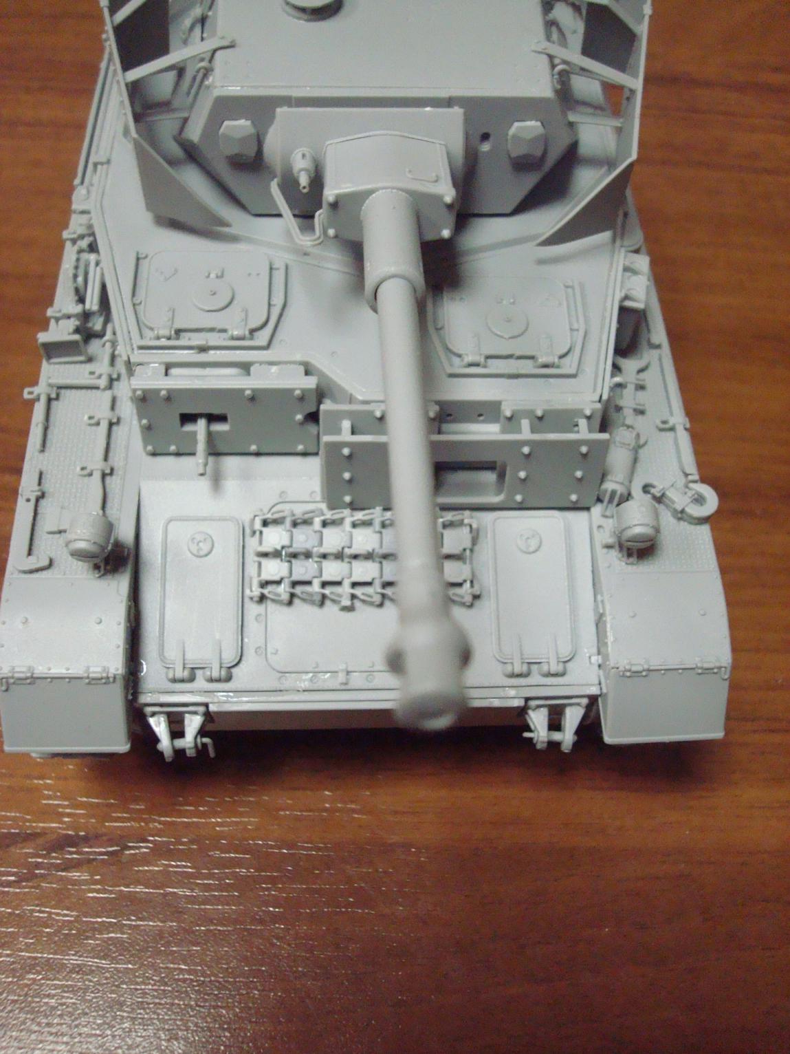

    рис. 3 - Вид сверху.

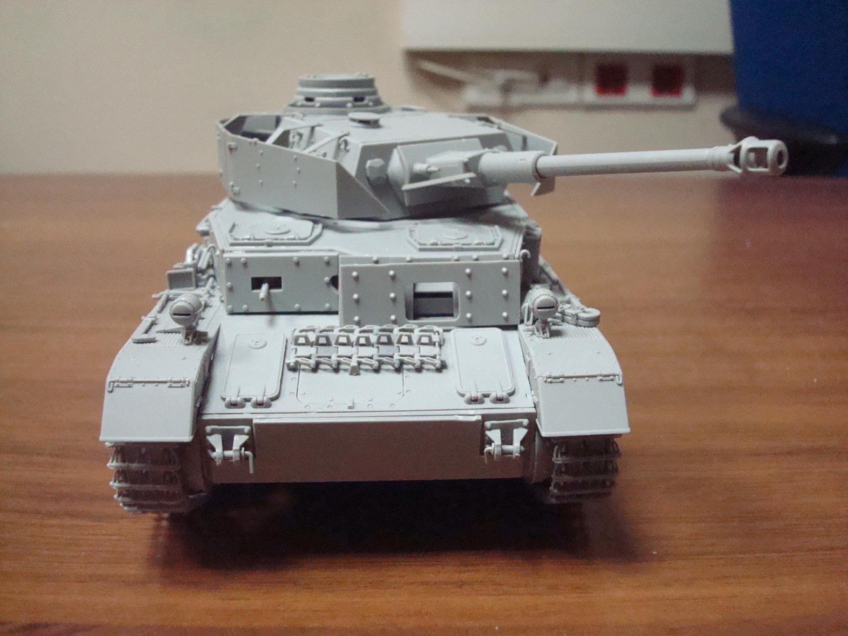

    рис. 4 - Вид спереди.

    Когда то занимался стендовым моделизмом и мой опыт подсказывает что некоторые узлы и элементы модели нужно красить еще до полной сборки макета,это и катков тоже касается и мелких деталей,не закрашивается только монтажная стыковочная поверхность

    0403f28fb4a78ce2d8f1b8c3edc3277c.jpg С сайта karopka.ru

    Проще всего акриловыми красить,купить можно в любом канцелярском магазине.А как - зайди на karopka.ru или diorama. У немцев базовый цвет БТТ был серый и желто-оливковый(в Тунисе и по-моему после 43 года уже повсеместно),а камуфляж коричневый и зеленый.Зимой сверху базового наносили белила кисточкой или краскопультом.И еще -все танки на заводе покрывались антикоррозийным покрытием,даже в 45 году
    (немцы хули)-оно было темно-красного или бордового цвета(если сколы не броне будешь делать).Ну и про циммерит не забудь,по-моему Ausf D были почти все в циммере

    Лёшка это ты сам? Сборка аккуратная! Мне очень понравилось, только красить уже полностью собранную модель трудно будет.
    За красками лучше сьездить в "Клуб Техника молодёжи",что в Олимпийском. Там посоветуют и подберут!
    Ходовую лучше демонтировать и окрасить отдельно.
    С циммеритом не заморачивайся - были и без него!
    Если аэрографа нет, то покупай акрил или темперу пва.
    Акрил бери производства Тамия - цвета уже готовые.
    В серый не крась - "Д" уже жёлтые шли...

    Камерад правду глаголитЬ! Крась акриловыми, (по жиланию - смывкой пройдись, что бы придало старины и пользования танком), а после этого матовым лаком, что бы не блестел как у кота яйко =)) Ну а это так к слову...скоро у меня на подходе точно такаяже модель но только Aust H (такая же, но с бронещитами по бокам =) Ждемс-с-с фоток готовой работы! Удачи в покраске!

    А вот интересно что обозначают "индексы" краски указанные на схеме: 1.башня Н80/54; 2.командирская башенка Н47/41; 3.пушка Н403; 4. ходовая Н12/33 и т.д.
    Кстати указана покраска на 44 год.

    Если не ошибаюсь, то можно красить -к примеру башню Н80 или Н54 !

    Вот накопал по данному образцу -
    Несколько Ausf.D были в 1943 году перевооружены длинноствольными орудиями KwK.40 L/48, но эти переоборудованные танки использовались лишь в качестве учебных.
    По второму посту, второй вопрос - это дымовые гранотомёты.
    Так что циммерита там и небыло, и красить можно и без камуфляжа.
