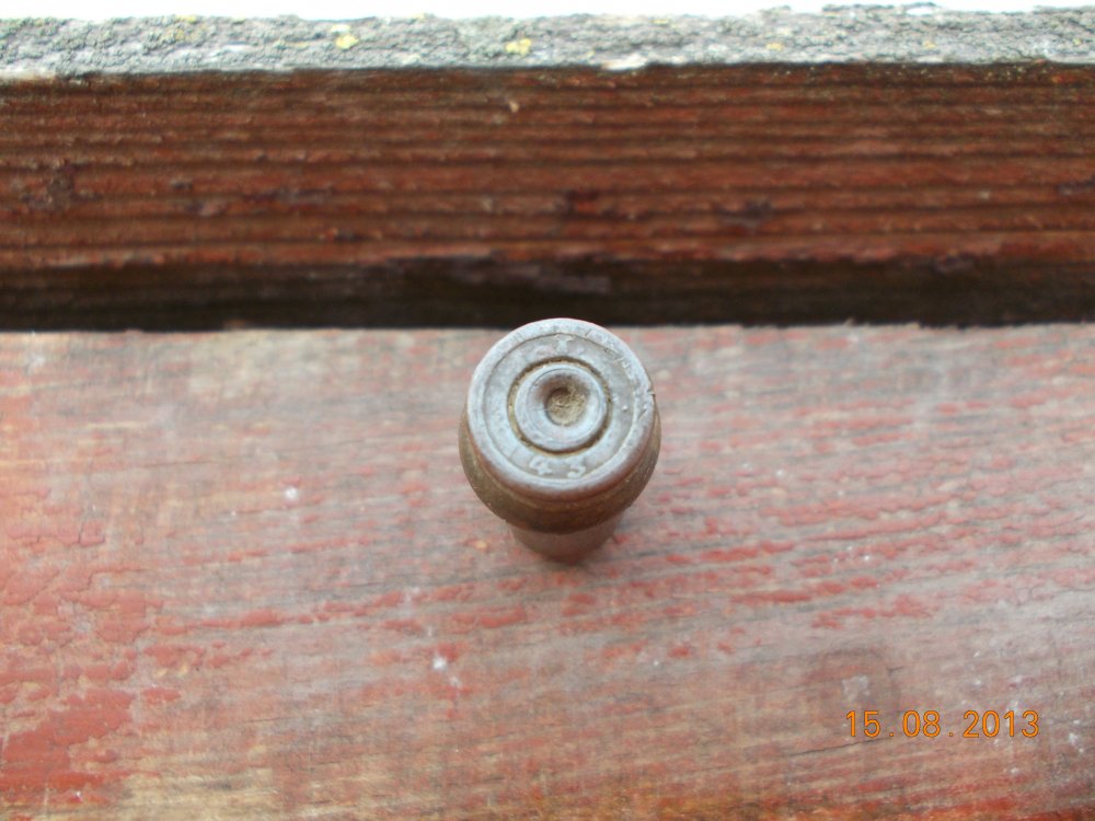

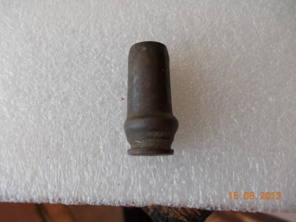

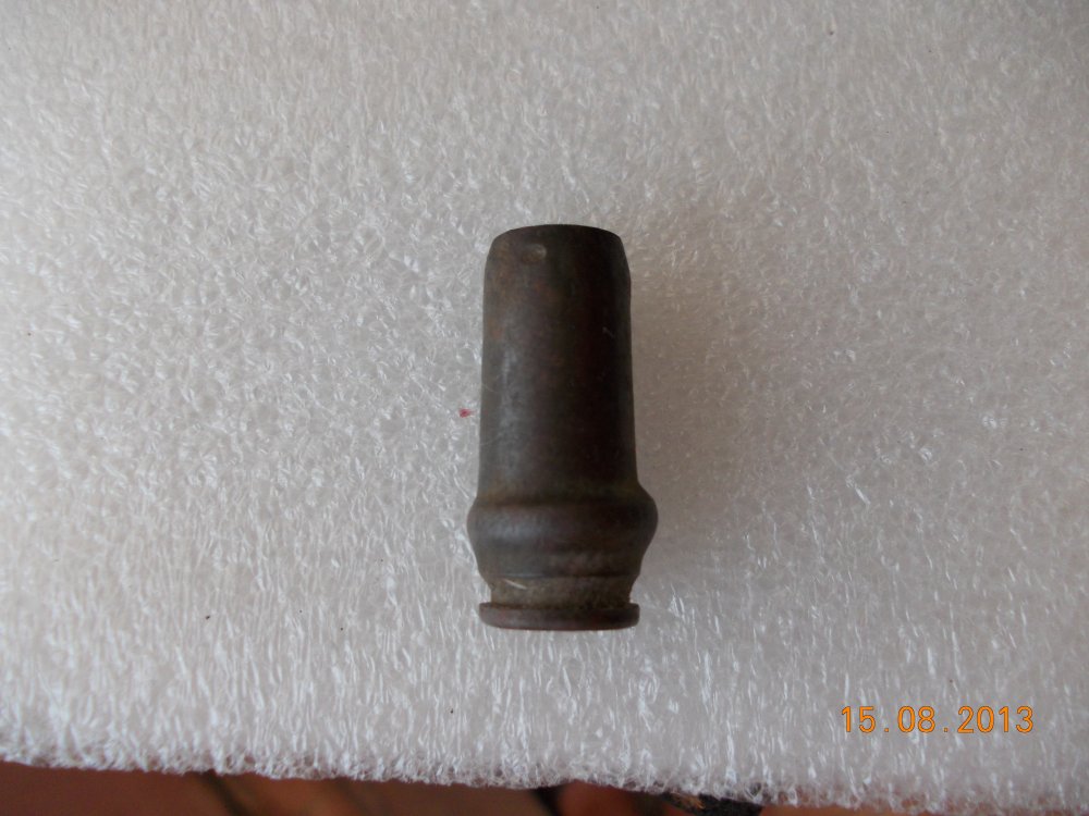

    Приветствую! Попалась вот такая гильза. Похожа на ППШ. Размер такой же. Смущает только что, сужения нет перед пулей. Оно как бы и есть, но не такое выраженное. Да и что за поясок по всему периметру?

    Это называется "ранний накол капсюля", то есть патрон еще не полностью вошел в патронник - а капсюль уже сработал.
    В итоге дульце гильзы дует по форме патронника, а за казенным срезом гильзу раздувает кольцом.
    Редкая цаца, между прочим, вам повезло, так сказать)))

    Для оружия тех времен не редкость. Это сейчас делают всевозможные предохранители, предотвращающие спуск, при незакрытом затворе или недосыле патрона. В Вашем случае, именно недосыл патрона. Горловину гильзы раздуло под диаметр патронника.

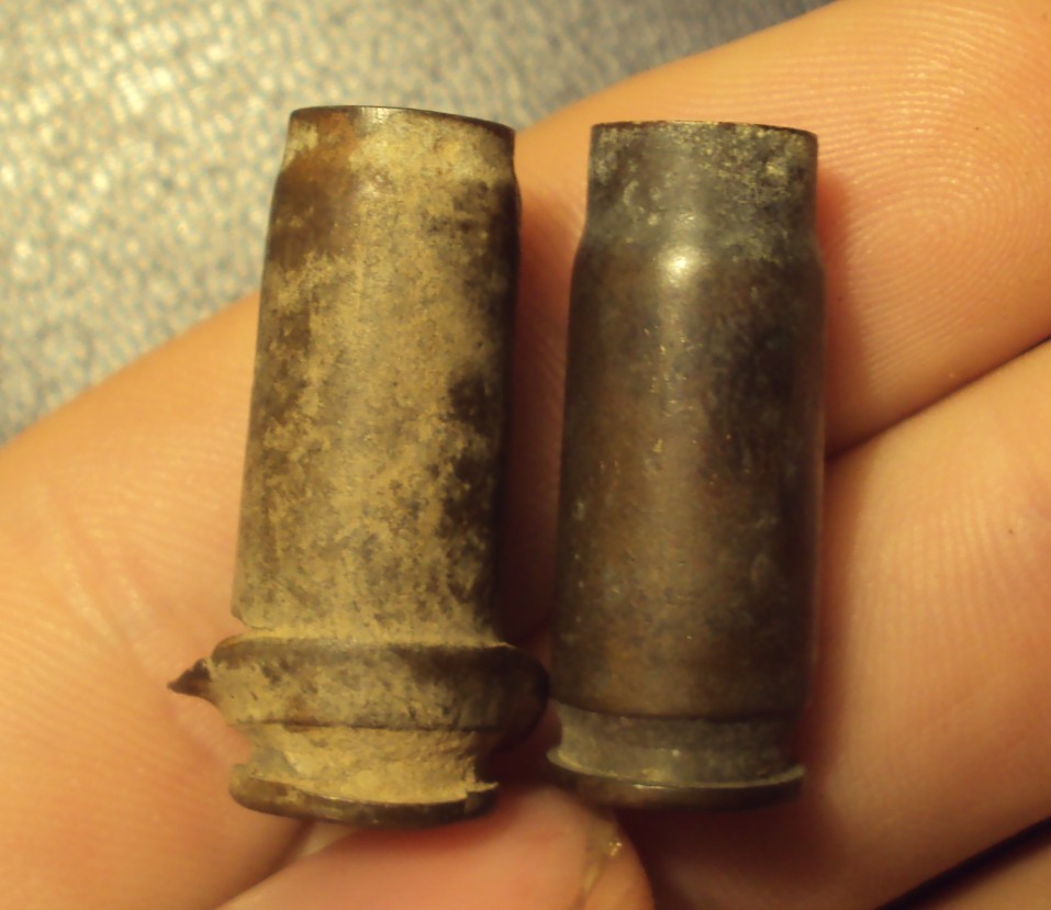

    Ветка - "Пули-гильзы" - "Справочная информация по пулям и гильзам", Темка "Нештатные отстрелы (+всякие фрики)..." пост №220, пост 240 и, наконец, пост 282
    http://reibert.info/threads/Нештатные-отстрелы-всякие-фрики.53418/page-9
    ...а тут не так раздУло, и это не единичный факт (такие гильзы здесь проскакивают периодИчески)...

    На представленном вами фото самая правая гильза имеет наметившееся кольцевое раздутие возле кольцевой проточки.
    Это говорит говорит о том, что гильза ТС недосела еще больше к моменту выстрела.
    Пуле ничего не мешало, затвору тоже. Это называется РАННИЙ накол капсюля, то есть произошедший слишком рано.

    Послушайте что я скажу! Представьте мп 38 с застрявшей пулей у патронника под руками ничего не было кроме патронов к ТТ вот и сунули в патронник мп 38 патрон ТТ а потом спустили затвор вот и получается такая гильза вроди как с ТТ но раздутая по чужёму патроннику у меня есть такая гильза в коллекции! а выстрел произойдет по любому и ствол при этом не пострадает! Еще такие фрики получаются с просаженной пулей с уплотнённым порохом но при этом дульце гильзы сохраняет свою формуа пузовина образуется если не разорвёт гильзу!

    Теперь могу точно сказать почему получилась такая пузатая гильза! Пуля ушла в гильзу при сильном на неё механическом воздействии уплотнив -спрессовав тем самым порох ! В этом состоянии патрон был вложен в патонник и произведён спуск! Результат на фото плюс ко всему улетевший в неизвестном направлении выбрасыватель затвора! Это есть неоспоримый ФАКТ проверено на автомате ППС в АТО!
