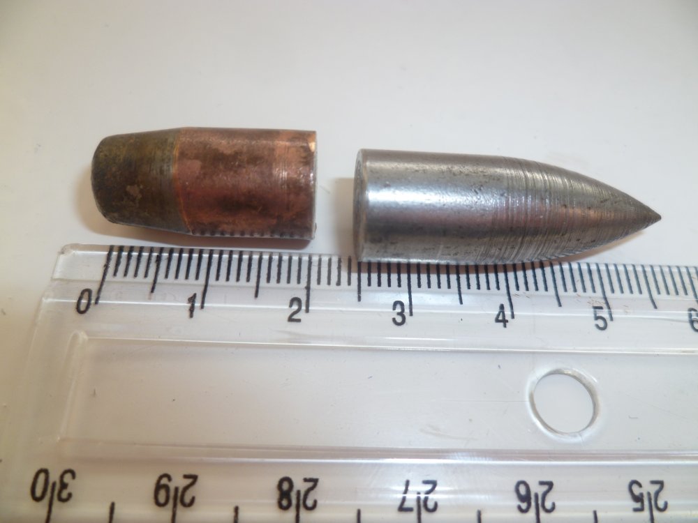

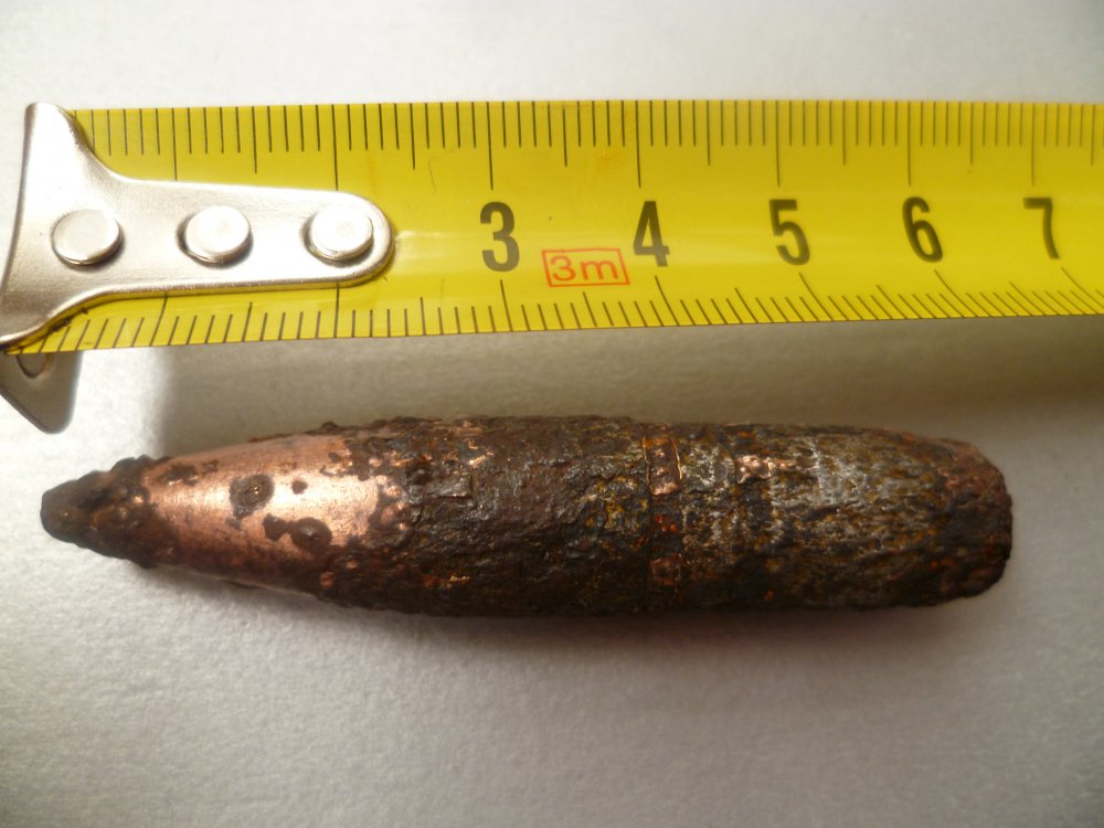

    Здравствуйте.ФОТО ТОЛЬКО К СОЖАЛЕНИЮ ОДНО:rolleyes:,ПОДСКАЖИТЕ ЧТО ВНУТРИ И ОПАСНА ОНА ЕСЛИ РАСПИЛИТЬ?С ув.

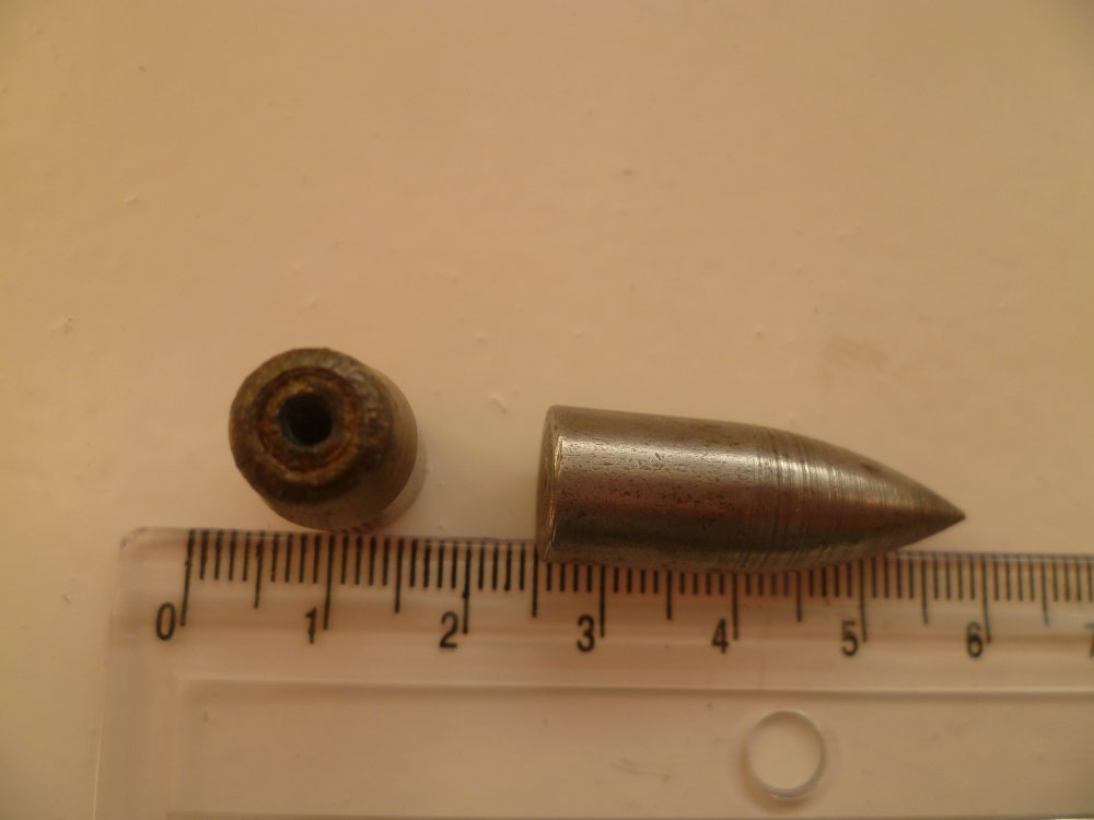

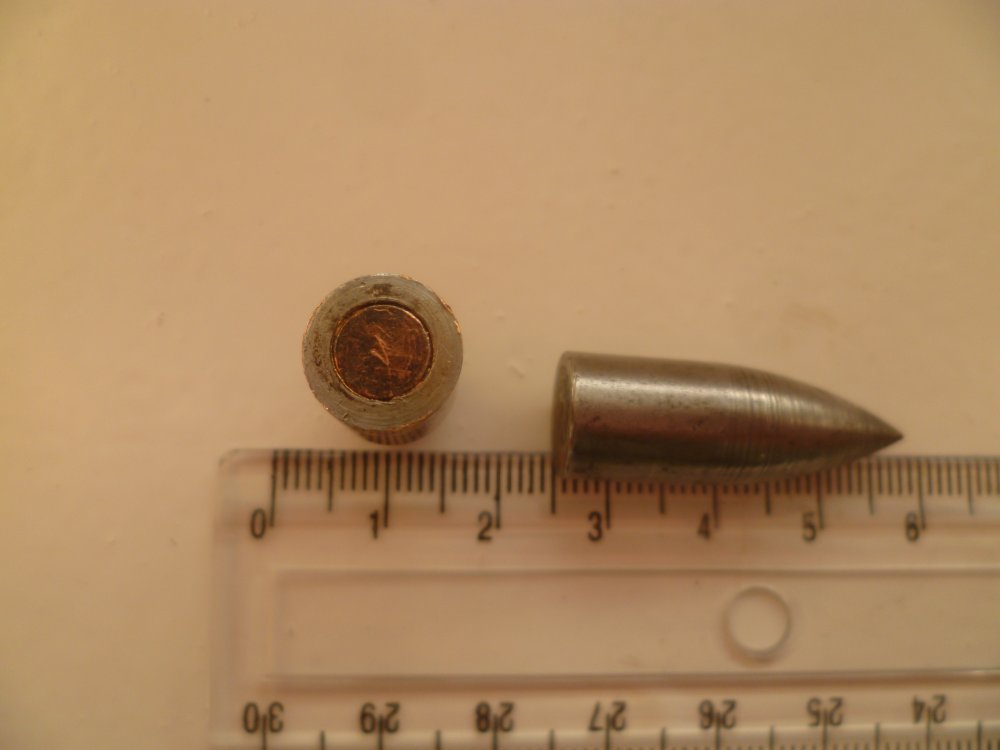

    Дуплай, мне видится ДШК 12,7. (Если это таки ДШК, то это может быть либо Б-32, либо БЗТ, либо БЗТ-44, либо БЗФ-46). Но, по той скудной информации, что дана Вами про эту пулю, однозначно сказать трудно... ещё труднее что-то сказать о её внутренности (т.е. её тип)...
    Для того, чтобы её определить, а не гадать на кофейной гуще, измеряйте её диаметр, её длину, также важно то, какое у неё донце...
    Nikisimf, я пилил (правда, не болгаркой, а вручную пилочкой и надфельком) и ДШК, и Браунинга.
    Комментирую своё фото: 1,2,4 это Браунинг бронебойная М2. 3 - Браунинг зажигательная М1. 5 - сердечник ДШК Б-30.
    ...вот, как-то так...
    MISHAvsACE400i та Дуплай подобається це.

    Обыкновенная гнилая пуля патрона 12.7х108,золота внутри нет:D если интересно пилите,взрыватся там нечему.

    разобрана ест и две части стальной сердечник и и что то медное фото сделаю выложу
    Pum_purum подобається це.
  14. Дуплай
    Дуплай Feldwebel
    1.121
    вот она
    Ковалык подобається це.

    "Медное"-трассерный стакан
