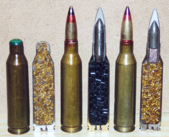

    Нашёл на стальзаводе пулю от крупнокалиберного патрона 14,5х114, судя по всему. Видать, привозили на переплавку, потому что находил раньше гильзы от этого патрона.
    Пуля, судя по всему, не стрелянная - нету следов от нарезов ствола. Подскажите, каково назначение пули, в смысле, трассер, бронебой или что ещё?
    Вставил пулю в ранее найденную гильзу - получился ММГ патрона 14,5х114. Рядом - .308 win.

    Кажись бронебойно-траассирующий...

    Любопытно, на основании чего камрады определяют пулю то как брлонебойно-зажигательную Б-32, то как бронебойно-зажигательно-трассирующую БЗТ?
    Они по такому фото абсолютно идентичны - отличаются только в том, что трассирующая имеет в дне трассер, а бронебойная - ровное стально дно.
    Но и в том, и в другом случае есть небольшое углубление - края оболочки завальцованы поверх сердечника/трассера.
    Так что если дно грязное, тоже может быть не видно трассер там или ровное дно.
    Почистите палочкой - тогда будет ясно.

    Почистил. Там оказалось дно с твёрдым, видимо, стальным дном.

    Да, это Б-32 - бронебойно-зажигательная.
    На фото - патрон посередине.
    Стальное дно - это нижняя часть сплошного стального сердечника.
    В передней части пули, под носовой частью оболочки - зажигательный состав.
    Это не ВВ, это смесь типа термитной, по внешнему виду как бенгальский огонь.
    В бытовых условиях очень трудно воспламеним - даже внесенный на кончике ножа в пламя газовой конфорки вспыхивает не сразу, а спустя несколько мгновений. Вспыхивает ослепительным белым светом (как магний) и склонен разбрасывать раскаленные частицы в стороны.
    Но повторю - это не ВВ и в пуле он абсолютно безопасен.

    здравствуйте. а подскажите что за патрон на Вашем фото справа , с уменньшеным сердечником и что представляет нижняя часть пули. насколько опасна и возможность изготовления М М Г ? С уваж .

    БЗТ не опасна если в костёр не кидать и если молотком не быть. Для ММГ - подойдёт, т.к. ВВ там нет.
