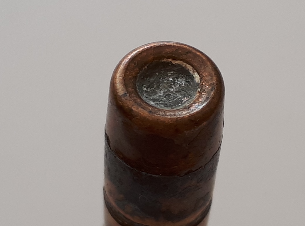

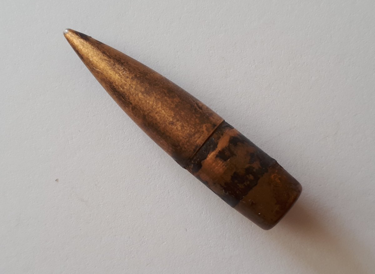

    Приветствую,
    Попалась вот такая пуля. Очень смутил вес при ее габаритах - всего 5.7 грамм!
    Высота 37 мм, диаметр 8 мм, магнитная. Внутри вроде как ничего не колышется...
    Помогите с идентификацией :beer:
    С уважением, Саша.
    P.S. Естественно замеры могли быть с небольшой погрешностью...

    На немецкой пуле PmK сбоку на цилиндрической части видна серая точка, диаметром не более 2 мм. Оболочка пули железная и магнитится, сердечник в пуле не болтается, но вес пули 10 грамм.
    И у польской пули вес больше показанной, но такую не разбирал.

    Куля lS. Вага 5,55 г при довжині 37,3 мм

    Легкая пуля l.S
    Leichtes Spitzgeschoss - Легкая пуля.
    Пуля состоит из стальной оболочки, плакированной томпаком и алюминиевого сердечника. Патрон с легкой пулей принят на вооружение в январе 1937 года в качестве учебного патрона для стрельбы по воздушным целям. При выстреле легкая пуля развивала очень высокую начальную скорость, которая, затем быстро падала, и на дистанциях 2000 - 5000 метров практически отсутствовала вероятность случайного ранения персонала. Производились патроны с такой пулей до 1942 года, когда их заменили патроном с самоликвидирующейся пулей SmK Üb m.Z.
    Маркировка: зеленая полоса поперек дна гильзы
    • Вес пули - 5,5 g
    • начальная скорость - 925 m/s
