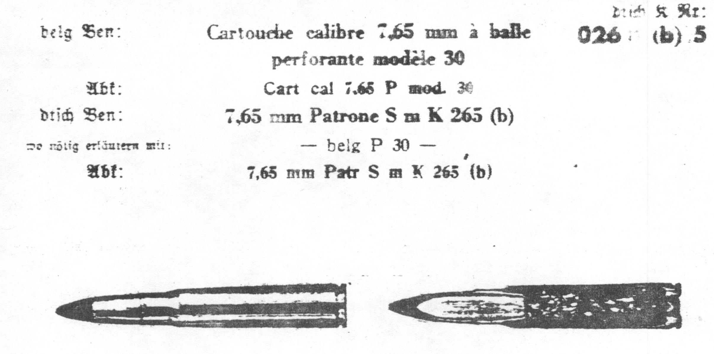

    Я исходил из этих соображений:
    У меня есть кинеченный макет с точно такой-же пулей. В донце ее виден стальной сердечник. На Мунисьоне такая-же пуля изображена в разрезе и тоже названа бронебойной (perforante). Она у них помещена непосредственно над началом таблицы. На моем макете маркировка "FNP 40", что, если не ошибаюсь, означает: "FN" - Fabrique Nationale, "Р" = бронебойная пуля.
    Вопрос к ТС: в донце пули виден стальной сердечник?

    Походу, все же, бронебой.

    Обыкновенная такая же, по немецким данным её вес 11,25 г, длина 33 мм, у бронебойной 10,4 и 34. Вместе бы их сфотать.

    Моя весит 10,4г. и ее длина 34,3мм
    То, что обычная имеет большую массу при незначительном превышении длины у бронебойной пули, думаю обусловлено наличием свинцового, вместо стального сердечника.

    Мне видится, что у бронебоя донная часть пули имеет больший диаметр.

    ТС пишет, что в донце пули виден стальной сердечник. Поэтому вряд-ли там пуля sS. Кстати, бельгийцы в середине 30-х гг., кроме патронов с пулей sS, вовсю и с пулей S выпускали. Так что еще нужно определиться, что считать "обычной" пулей.
    Магнитом можно определить материал сердечника только в том случае, если оболочка цельнотомпаковая. Моя пуля в неплохом сохране, но по некоторым признакам у меня есть подозрение, что оболочка у ней биметаллическая. Хотя могу и ошибаться.
    У моей пули сужение донной части больше похоже на сужение у пули sS на картинке. Наверное просто так нарисовали.
    Вот фото. Качество не супер получилось, но то, что нужно, видно.

    Пробывал на магнит, не берёт, значит внутри свинец.
