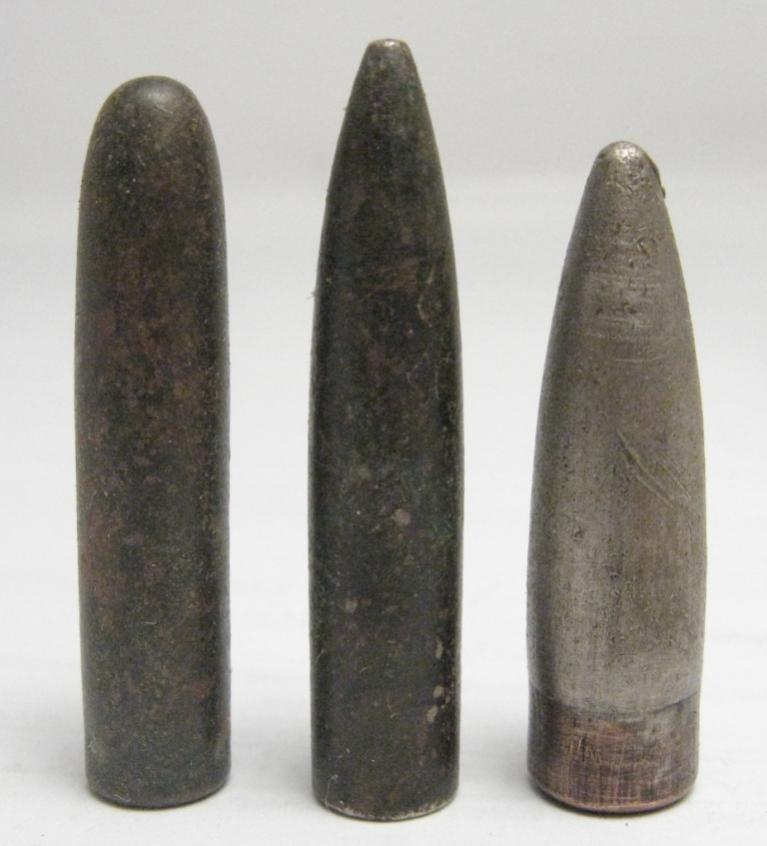

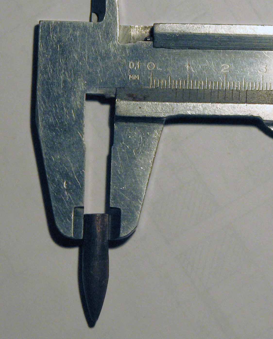

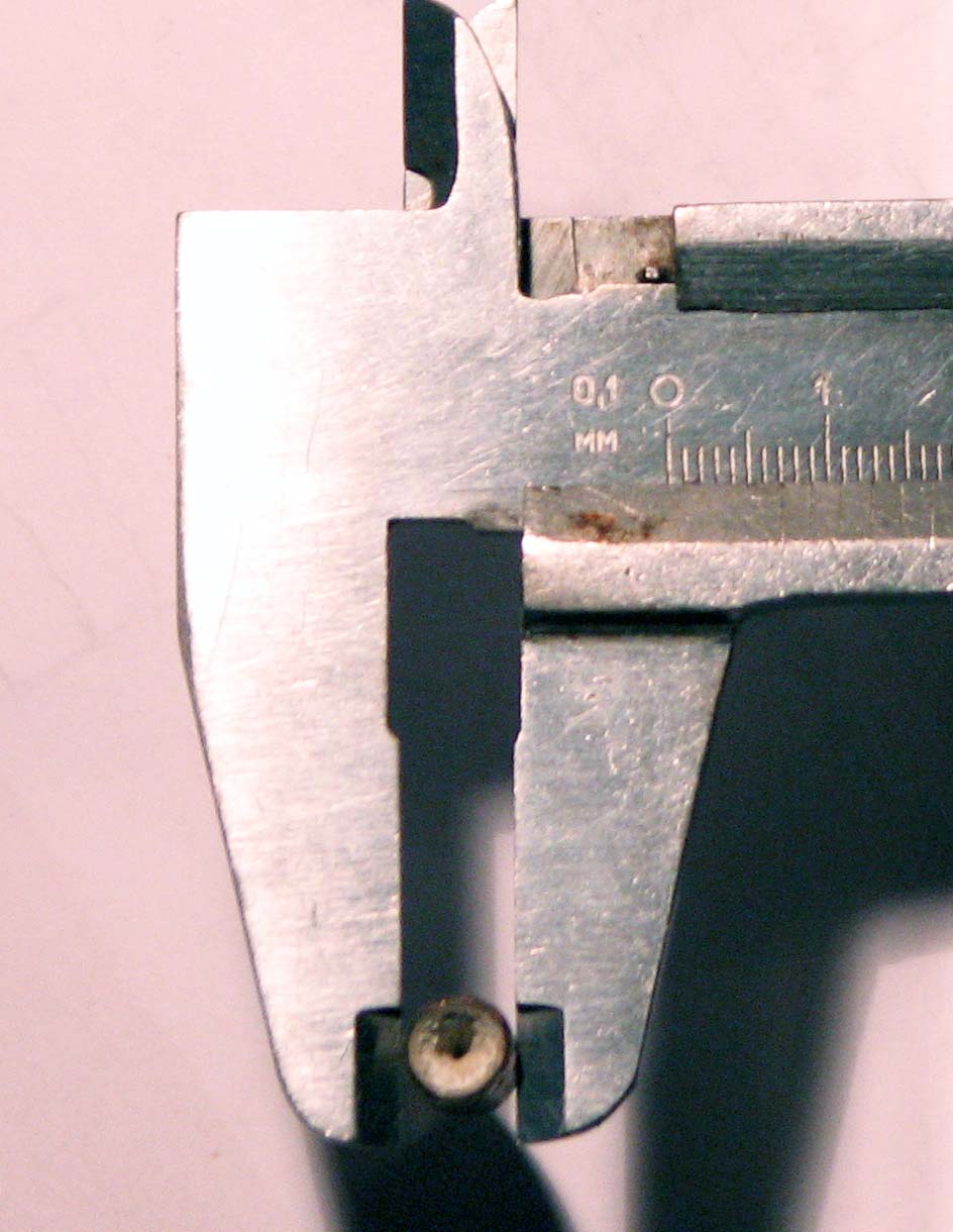

    Рис.1: Пуля для малого размера вроде как кажется тяжеловатой, материал похож на алюминий, сомнительное донышко залитое свинцом странной формы (хотя могет и нормально) диаметр замерил штангелем чтот типа - 6.85мм длина пули - 250мм.

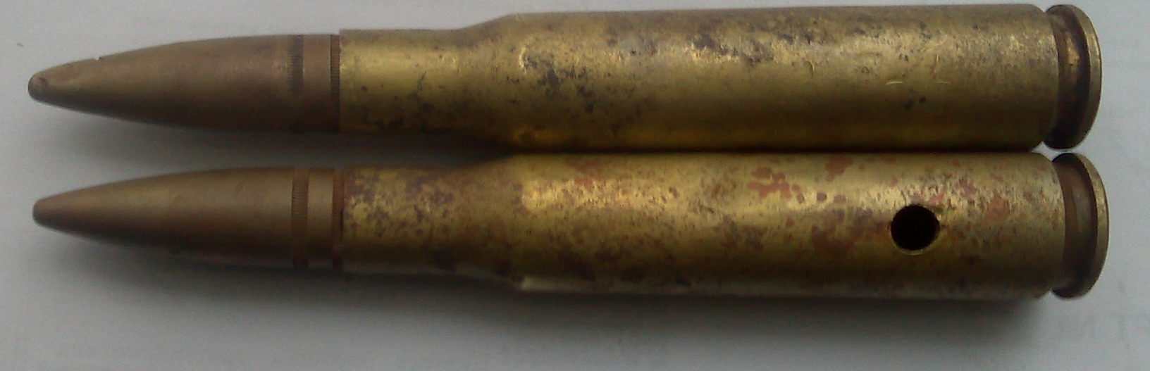

    Рис.2: что то более мощное, походу 12,7мм с какой-то какой в попе и носу, длина 6 с небольшим см. Диаметр не мерял, на донышке если я прав торчит трассерный стакан с веществом по цвету напоминающее кирпич, думается что еще и в носу каката гадость имеется.

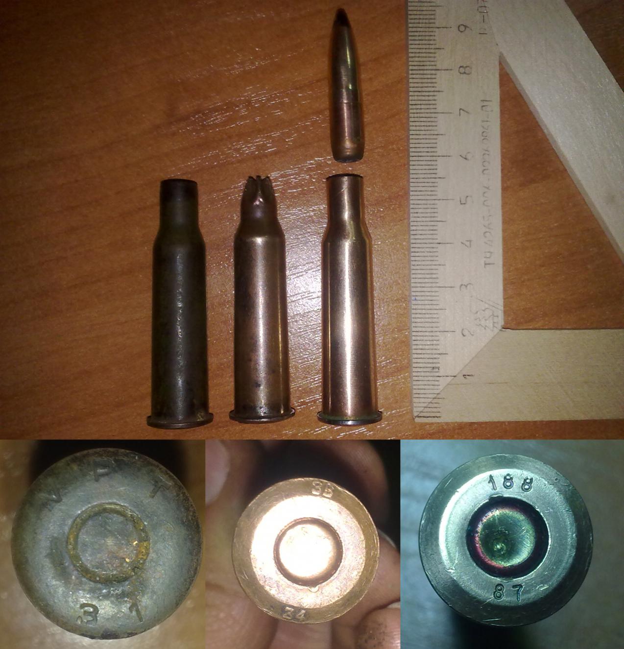

    Рис.3: Слева на право пару гильз и пуля вобщем гильза первая по ней есть пару вопросов - пуля от мосина для нее большая, не лезет. По форме гильза точь как у мосина, она походу финская клеймо у нее такое - VPT снизу 31 (как я терь стал понимать это год?) кернения пули нет. Подскажите от чего она и каков калибр.
    Вторая как я понял это холостой 7.62мм в справочнике патронов к стрелковому оружию числится как 57-Х-340, но тама написано что порох у него пластинчатый, а у этого был обычный зернышком немного зеленоватого оттенка. На нем клеймо такое - сверху 3В внизу 34.
    Третий обычный 7.62, с трассирующей пулей типа «Т-30» «Т-46»? носик у нее был зеленый, трасса горела красным пламенем.
    Вобщем теперь нужно ВАШЕ мнение по пулям, специалисты, поправте пожалуйста мои надумки по поводу рисунка 3 близок ли я к правде в идентификации. Спасибо, с уважением.

    Гильза действительно от финского Мосина( http://weapon.at.ua/board/1-1-0-19 ),производитель - Valtion Patruunia Tehdas - Valtion Metallitehtaat, de Lapua Finlandia 1931

    Mechanik, спасибо большое, пролил интересную и доступную инфу. А по пульке маленькой может что скажите?

    Может это германская бронебойная SmK (H) ?

  8. A10A
    A10A General-leutnant
    23.165
    Київ, Україна
    Скорее всего это арисачка, просто ее как пробойник использовали....

    Всмысле как пробойник? С чего вы взяли? Вид помятый у донышка дык я подумал про вальцовку горлышка гильзы и млин всетаки она алюминивая походу тк мягкая очень на царапание. Интересно просто от чего она.

    Мельхиоровая оболочка, свинцовый сердечник....

    По длине она короче Арисаки,да и калибр поменьше будет...

    ...да нормальный калибр - 6,5мм (ведущий диаметр пули 6,75 мм +/_ 0,05).
    А короче, она потому, что ее молотком по заднице стучали (расклеп видно - фото 1)...

    2.009
    Имхо тогда был бы характерный расклеп и на кончике...

    ...ее скорее в дерево забивали...

    Друзья, а если у вас у кого фото этой самой пули от арисаки? По поводу расклепа дак да он имеет место но я бы не сказал что значительный я бы даже сказал что сплющиванием тут не пахнет, больше похоже на небольшое здавливание жопки пули. А какова должна быть нормальная длина если это от арисаки, если калибр подходит? И пользовались ли Фины или наши японским оружием?
  17. M I H A
    M I H A Feldwebel
    694
    КИЕВ
    Она посередине, длинна 33-34 мм.

    Не, она если и сплющена то только совсем чуть чуть, уж не на 5мм максимум на милиметр но уж не на столько.

    Вот и я о о том же...Не Арисака это вовсе.

    Да, судя по длинне - не арисака. И, похоже, было коническое углубление в донце..

    Дык ето пуля Л 1908года. Пуля "сорвалась с нарезов" в результате застряла в стволе. Была вибита из ствола железным прутком со стороны патронника. Есть у меня подобное "чудо" сорвавшиеся с нарезов.Пуля пролетела пару метров. Диаматр 7мм длинна 29мм.

    Как (даже при срыве с нарезов) пуля приобретает диаметр 6,8 мм при минимуме 7,5?
    Расклеп хвоста конический. Такое при выбивании не получится....
    Оживало пули нормально плавное - через ствол шомполом не прогоняли...
    Может это пресловутая РУССКАЯ Арисачная ПуЛя ?:smile_12:

    Не, я не понял вы что склоняетесь к тому что это обычная пуля типа мосинской? Чет мне так не кажется, повреждения у нее не такие уж огромные, немножко примята, на донце типа точки.

    Вы утверждаете, что пуля топикстартера есть срыв с нарезов обычной мосинской "Л", причем стреляной из заведомо ржавого ствола и сырым патроном. При этом она застряла в стволе и ее выбивали шомполом со стороны патронника ? ? ?
    ...:D
    З.Ы. Пост 1 на пуле деформации стволом/нарезами я не увидел.
    З.Ы. З.Ы. Ваши фото не достаточно информативны, чтобы подтвердить/опровергнуть Ваши же утверждения.:(
