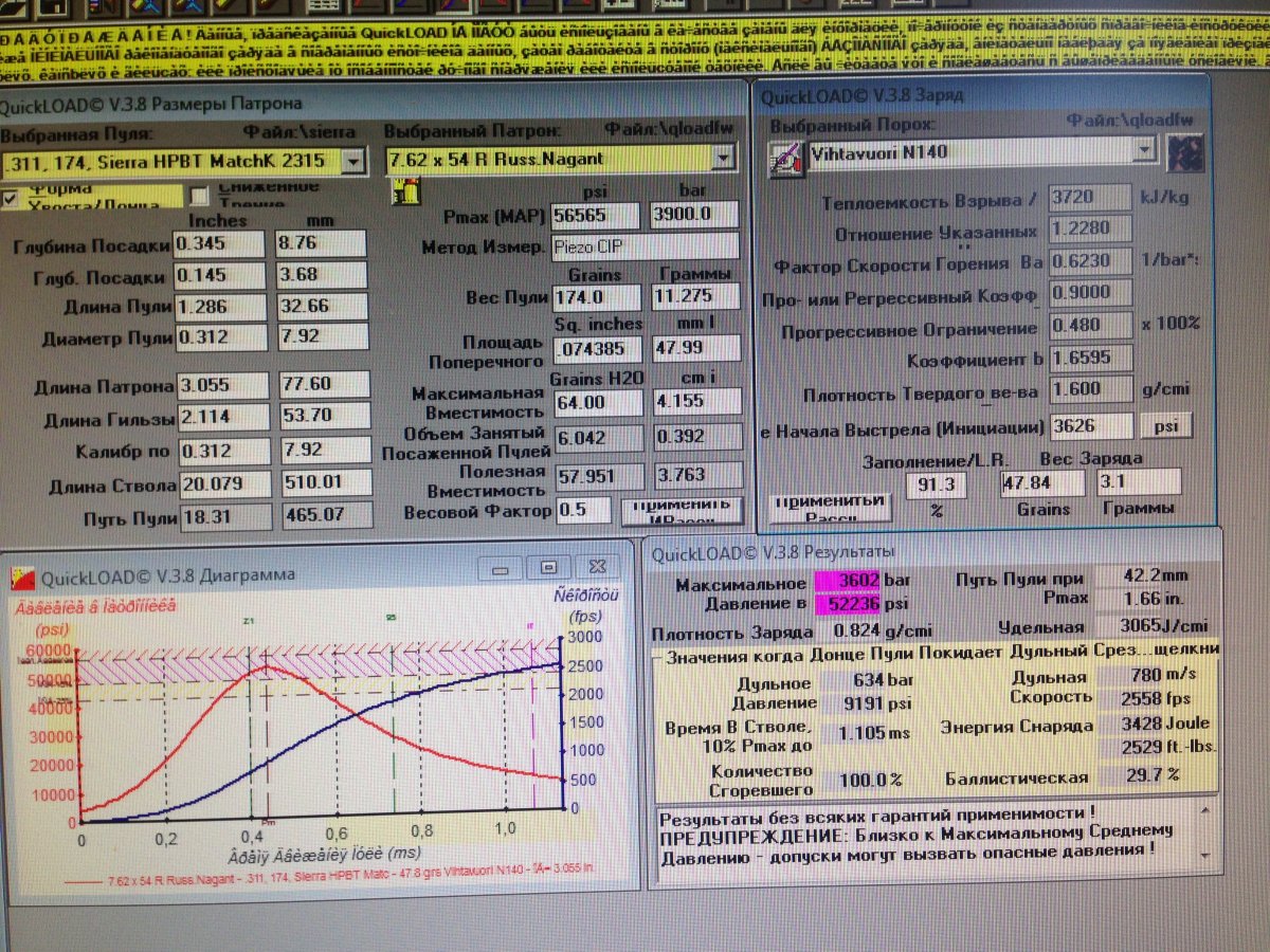

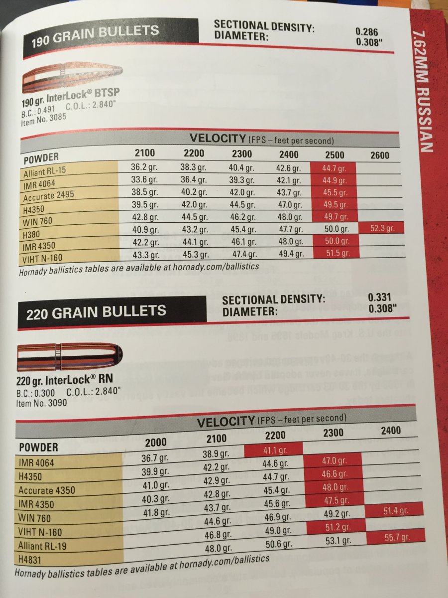

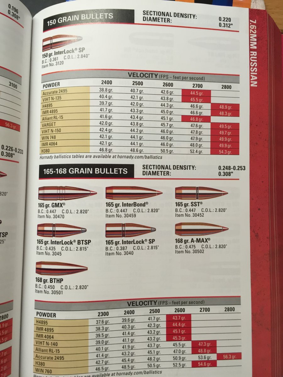

    За основу в программу введена пуля Сиерра Мач кинг 174гран,но параметры введены пули"Д" ,а порошок Вихта№140 наиболее похож на ВТ

    Может станет в пригоде..........
    IMG_3881.JPG IMG_3882.JPG IMG_3883.JPG IMG_3884.JPG IMG_3885.JPG IMG_3886.JPG IMG_3887.JPG IMG_3888.JPG
