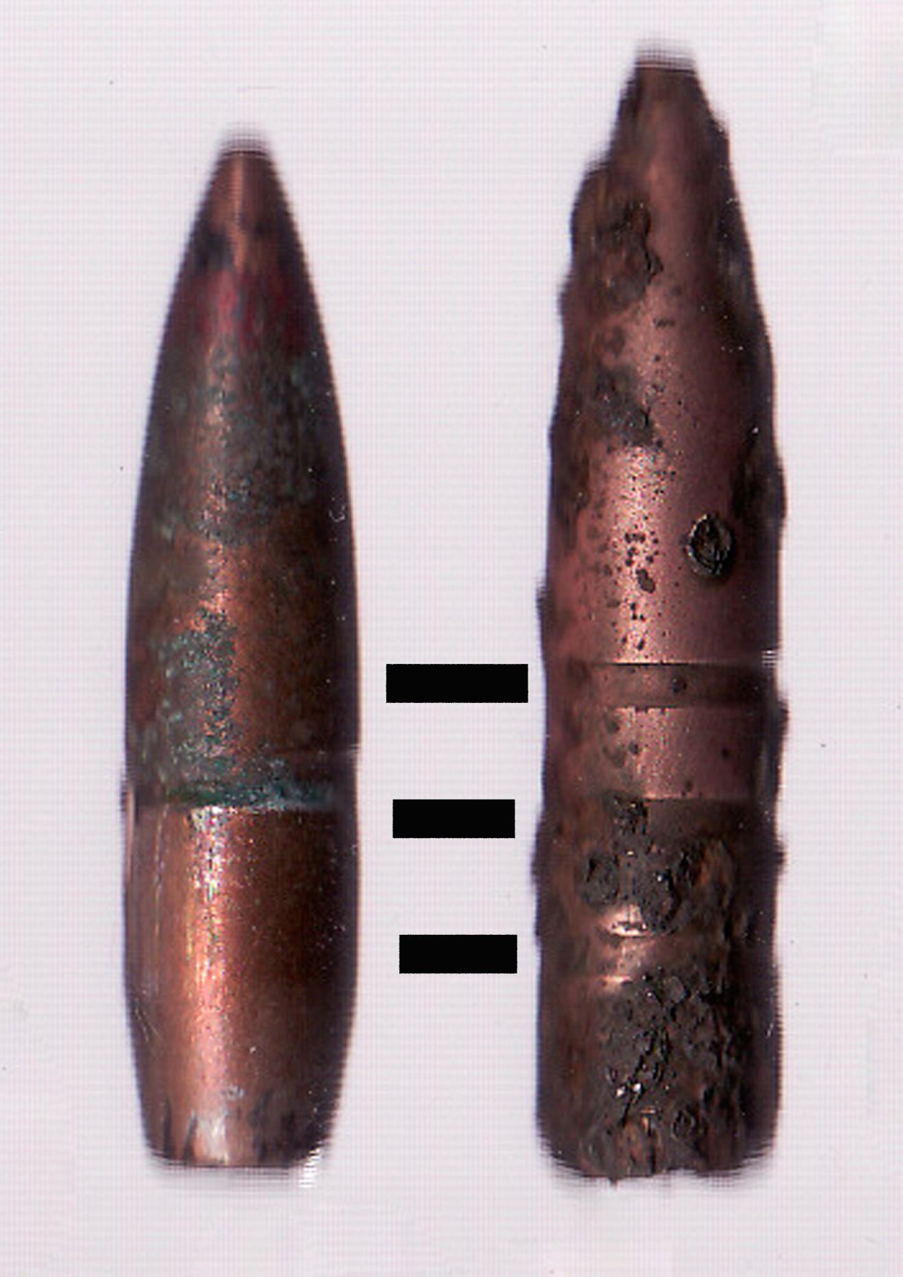

    Попалась вот такая пуля 7,62 мм высотой (длинной) 40мм, имеется 3 проточки:
    Думаю авиация. Рядом бр.заж.
    Ваше мнение спецы, что? и с чего?
    С Ув.

    Бронебойно-зажигательно-трассирующая пуля ЗБ-46. Применялась для снаряжения патронов к пулемету ШКАС.

    Не буду утверждать, но в моем р-не в затертых 70-х подняли диск ДП-27 весь с такими пулями. Ни красного капсюля, ни маркировки "Ш" не было. Гильзы - биметалл...
    Знаю, где на Букринском пл-ме таких много (опять же совместно с блинчиками ДП) но - ГЛ...

    "В 1940 г. были приняты еще две модели пуль калибра 7.62-мм. Пуля БЗТ была заменена существенно усовершенствованной пулей ЗБ-46 с длиной 41.0 мм и весом 10.1 г, имевшей три поперечные каннелюры на ведущей части для уменьшения износа канала ствола оружия (пули ЗБ-46 были сняты с производства одновременно с прекращением производства патронов ШКАС)."
    из статьи "Наш, трехлинейный.Продолжение истории патрона 7.62х54R"
    Если интересно по ссылке ее можно скачать http://reibert.info/forum/showthread.php?t=81919 .Очень советую прочесть

    ...означает ли это, что ЗБ-46 паковалась только для ШКАС? :confused:

    Думаю не означает. ЗБ-46 являлись всего лишь модернизированными БЗТ. А те в свою очередь предназначались для снаряжения как в простые гильзы, так и в гильзы ШКАС.

    Колеги, тоді питання на закуску...тьху, на засипку - підніміть руки ті, кому траплялися цілі патрони НЕ ШКАС з кулями ЗБ-46. (і назвіть маркування, ясна річ)
    Допитуюся не з надокучливості, а для об*єктивного відтворення ситуації.:beer:

    В Смоленской области в 91 в большом количестве в максовских лентах и в пачках.

    "17 -40" и "17-41" з доп. обтиском, "46 - 43" без ОБТ.
    (по записам - фото нэту)...

    Лютеж 1шт на бруствере.Биметал 43г производитель 545. Двойного обжима пули и обжима капсуля нет.

    Двойной обжим там вроде как и не предусмотрен.

    Мосинок столько попадается, что ломать ужЕ в западло. Время дороже да и таскать тяжело. То, что нахожу из них в последнее время, то беру или когда совсем нечего взять, либо с покатым дном (до 30г.)
    Может их (с ЗБ-46) и больше, Х.З. ...

    Очень понимаю... Но как тогда без отламывания головы распознать пулю Бойно-Радзевича, пулю БС-40 или пулю "Д" суррогатированную?? У всех гильз фаска, маркировка на пуле стерта, да и маркировка на донце слабо подсказывает.

    Старые - все под счет (я ж упоминал). Бойно-Радзевича как-то постараюсь не пропустить. А в остальном....

    Остер, 1 шт. из 4-х в магазине СВТ
    60 - 41
    биметалл с ЗБ-46, капсюль без уплотнения, порох обычный. Скзать что-то про обжим дульца не представляется возможным...

    Бойно-радзевич имеет мельхиоровую оболочку и магнитится в головной части
