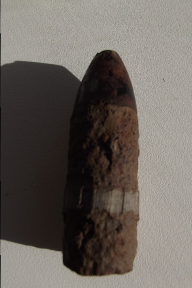

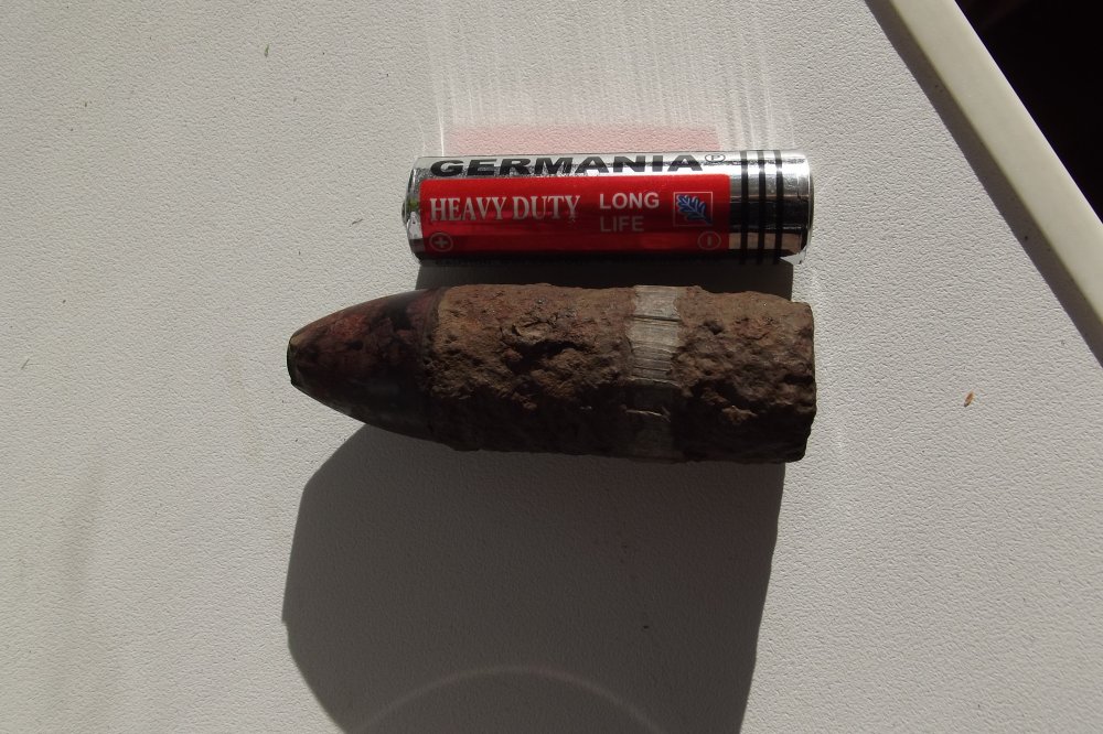

    Вот такая вот пуля вылезла сегодня,по периметру маузеровские гильзы попадались.Диаметр 20мм длина 6 см.Наконечник похож на текстолит.От чего такая ,сильно опасна в коллекцию можно положить?Маркировки не какой не видно на текстолите.А так почистить щеткой и снять налет не рискнул.))

    наличие наконечника указывает на наличие под ним чего-то плохого,это кстати снаряд,какой не знаю

    Хотелось бы более подробной инфы. Особенно о содержании пули.

    я не спец,рекомендую гуглить по запросу флак 20мм или 20×138mmB,содержание там нехорошее 99%)+ко всему он стрелян,сам по себе конечно не взорвется,но и в коллекцию как бы не того

    Уважаемые зачем вы постите такую чуйню:mad:,вы ни флака ни солотурна в глаза не видели:smile_11:.
    Топик стартер у Вас пуля от пушки ШВАК Советского производства,бронебойная с бакелитовым носом.абсолютно безопасна.

    я тоже грешил на швак ,а не флак.т.е там нет не какого заряда и детонатора?Только сердечник из спец стали?

    Под бакелитом острый конус (сердечник) из каленного металалла

    виноват) про флак написали выше,я это не утверждал,а носик показался подозрительным),лучше перебдеть типа

    Как бы кроме сердечника там еще зажигательная шашка...поэтому колотить все же не надо.На разрезе серебристое вещество.

    Стоит сказать, что по законодательству как ВВ не считается - хранить можно так. В принципе эта вещь безобидная штука, падает, колпак в дрызг а шашке ничего.... но тем, кто не в теме конечно сначала надо понять что это а уж потом ручки туда совать ) а то потом "ШВАК-и" с "Флак" напутают .. и без рук останутся

    Вот такая "пулька" может Вам оторвать руку и осколками насыпать в область лица и живота. А теперь подумайте, стоило тащить "что то непонятно" домой, где находится помимо Вас семья? Не знаете - не берите.
    (но в данном случае у Вас бронебой и он безопасен, можно на полочку :))
