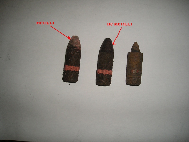

    Подскажите какая из пуль какая(осколочная,бронебойная и т.д.И ссылку на источник)

    возможно обе бронебой,невидно носик.

    Это бронебойно - зажигательные, осторожно - фосфор!

    крайние - 100% бронебои. центральная вроде б тоже. у ВЯ бронебоев аналогичного исполнения люминевый колпак. между колпаком и стрежнем была смесь на основе серебрянки (у ВЯ). походу зажигательная смесь. фосфора в ВЯшных брониках не намывалось.
  8. karasj
    karasj Obergefreiter
    97
    То есть, крайняя левая - то, что без колпачка, - безопасная? Зажигательного вещества уже нет?
    А больше ничего опасного там не осталось? Что-то ничего вразумительного не могу нагуглить :-(

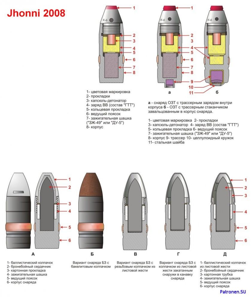

    20мм бронебойно-зажигательные снаряды ШВАК, абсолютно безопасны(ненужно бить и жечь).

    Как я понял из рисунка, зажигательный состав у меня на месте. Но от чего он возгорается? От энергии при ударе?
    Мой снаряд сидел в дереве, на пилораме под пилу попал :) Попал в твердое дерево (дуб) и не воспламенился.

    Как сказал один умный человек-"От кинетического нагрева и сжатия при ударе в твердую преграду."
