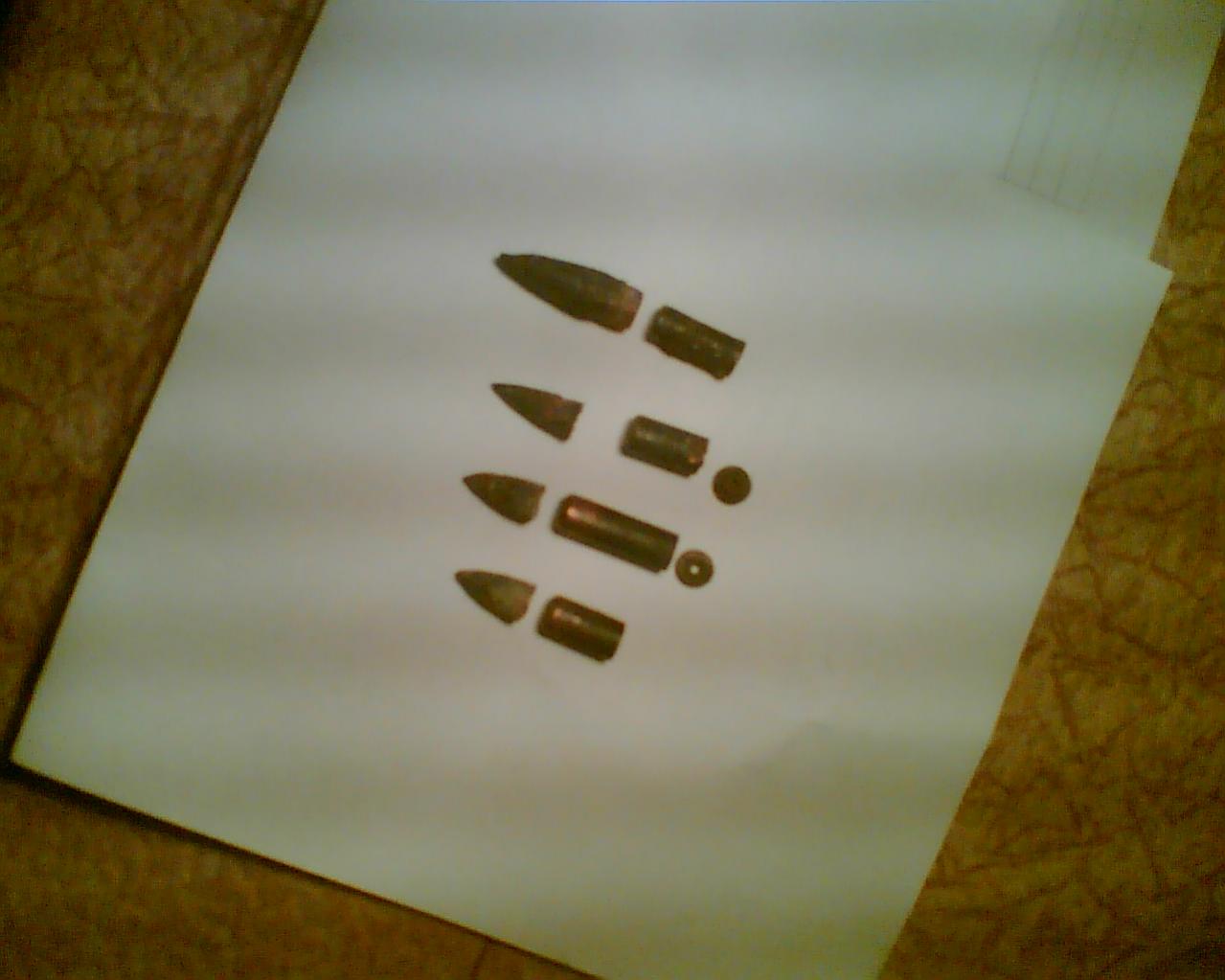

    Всех с Новым 2010м! Нашел несколько пуль, состоящих из сердечника (свинцового?) и полого цилиндрика с белым окислом внутри, задняя часть цилиндрика прикрыта крышечкой с отверстием, наружная оболочка сгнила в труху и легко отделялась. Когда нашел первую пулю выставил тему-вроде определили что это венгерская бронебойно-трассирующая пуля (другой инфы не нашли). Вопрос в том что длина цилиндриков и соответственно самих пуль сильно варьирует(видно по фото) самый короткий цилиндр 13мм-самый длинный 20мм, диаметр у всех 7мм. Помогите разобраться, спасибо за любую инфу!!!

    Неужели перевелись пулеведы!? Или я чо не так сделал:confused:

    Это трассерные стаканчики, в которых запрессовано было вещество трассера. Видимо, разные пули, разные и стаканчики.

    Спасибо что отозвались! Думаете 4 пули которые валялись в радиусе 20м - разные? Да и все в них один в один, кроме длины стаканчиков. А кто их делал?

    нужно фото лучше, а так вам не один человек точно не скажет что это, будут одни догадки!

    Вас понял, а композиция такая же, или нужны нюансы какие?

    Скорее всего с маленькмм цилиндром немецкий трассер, с длинным, что-то наше Т-30 например.

    Потрібна точна довжина цих "стаканчиків" та їхній діаметр. Може бути не тільки угорське, а й інших держав...там можна буде подивитися за кресленнями.

    Я же указал размеры в первом посте. Вопрос кстати также в разности длин цилиндриков.

    "самый короткий цилиндр 13мм-самый длинный 20мм, диаметр у всех 7мм. "
    Що тут можна сказати... 13*7мм -- ІМНО, німецький, куля - S.m.K. l'Spur. (при цьому гансо-куля довжиною 37м/м)
    Отже, в решти "стаканчиків" були більш довгі кулі (чи коротші осереддя...:smile_1:)
    Гм...не знаю точно діаметр радянських трасерів...по довжині можуть підходити кулі Т-46 та Т-30.
    Як варіант - можуть бути й кулі інших держав - Британії, Чехословаччини, Угорщини... По цих інформації не маю...точніше, дещо маю, але дуже цікавою мові.:D http://militiahungarorum.extra.hu/1920_f_k_gu_gl_31.html#resz_04
    Чекаємо на думки інших камрадів.
