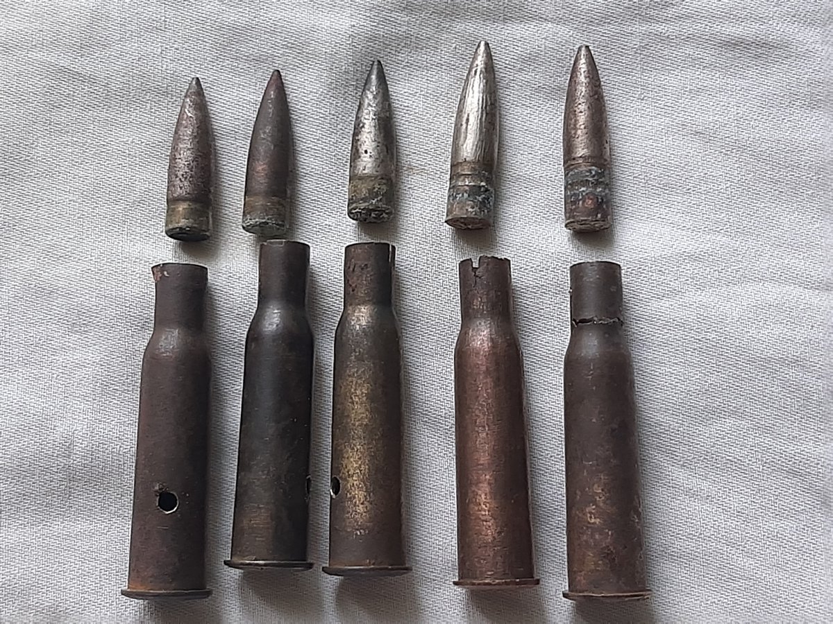

    Как то создавал тему в определении.
    https://reibert.info/threads/opoznanie-pul-voprosy-i-otvety.197376/page-104#post-14201326
    Сегодня психанул и расковырял оставшиеся пять патроное (все равно не продаются)
    Из пяти штук три с обычной легкой пулей обр. 1908-го года а два с пулями 303-й бритиш.
    Все луганские, Л914, Л916, Л917 с легкой пулей а Л918 и Л919 с энфилдовской.
    Что это ? Послереволюционный бардак, лепили по бедности все что было ?

    Да - Вы сами ответили на свой вопрос :)

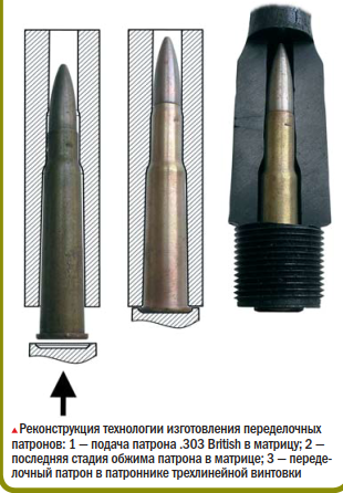

    На 19 год, делали и так. Переобжимали .303 , целиком. Причем не вынимая пороховой заряд. У ТС, интересная информация, такого не видел.

    Интересно, как Они могли ЭТО упихнуть в Мосинский патронник??? Там пуля уперевшись в нарезы зашла бы во внутрь гильзы по самые ноздри.... мало того, что передоз и так, так с жатием пороха и так скоконет давление.....
    Ни когда такого не видел.....

    Вот так. С огромной и неподдельной благодарностью к авторам статьи.:beer: Пороховой заряд ужался немного, но навеска осталась прежней и пороховое зерно ( в данном случае - ,,спагетти,, не переломались.
