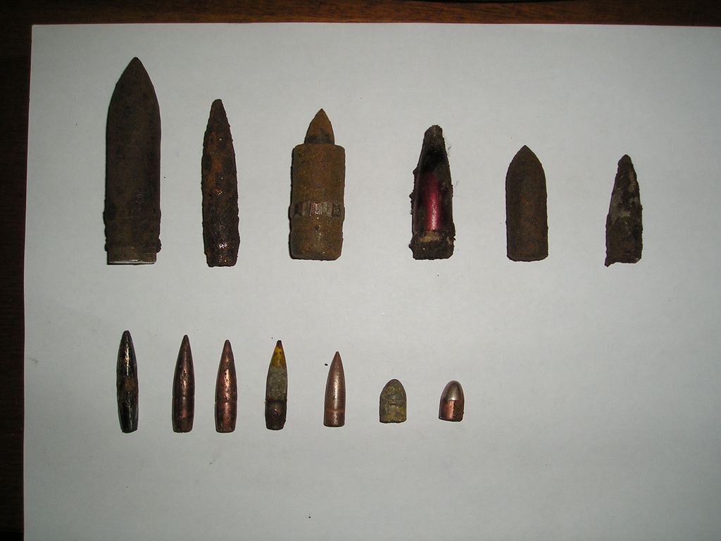

    Прошу помочь в определении из какого оружия выпущена и страна производитель.
    1 диам.20мм длина 80мм(с низу алюминевая закрутка)
    2 13 65
    3 20 58
    4 16 51(наконеч.черный тело красное)
    5 15 44
    6 13 42
    7 8 39
    8 8 37
    9 8 35
    10 7,9 34 (наконечник желтый)
    11 Мосин
    12 10 16
    13 9 10

    Поехали...
    1. бронебой немец 2x13.8 cm Solothurn али 2x8.1 cm MG 151-20
    2. БЗ бронебойно-зажигательная пуля 12.7х108
    3. БЗ снаряд (ШВАК 20x99R)
    4. БС-41 (ПТРД(С)) - 14.5х114
    5. Бронебойный сердечник каленый от БЗ ВЯ 23х151В
    по мелочи скоро скажут....

    Фото бы по масштабней! нижний ряд: 1- непонятно, похожа на советскую 7.62 мм пристрелочно - зажигательную ПЗ; 2 - германская 7.92, то ли сурогатированная то ли специальная какая то; 3 - германская 7.92, тяжелая "SS" (швере шпицгешос); 4 - советская 7,62 мм тажелая, сохранилась опознавательная окраска; 5 - советская 7,62 мм легкая; 6 - непонятно, но похоже на парабелумовскую 9 ку; 7 - парабелумовская 9 ка. Все пули периода ВВО (я так думаю). По 1,2,6 желательно помасштабнее фото ифото их "задниц".

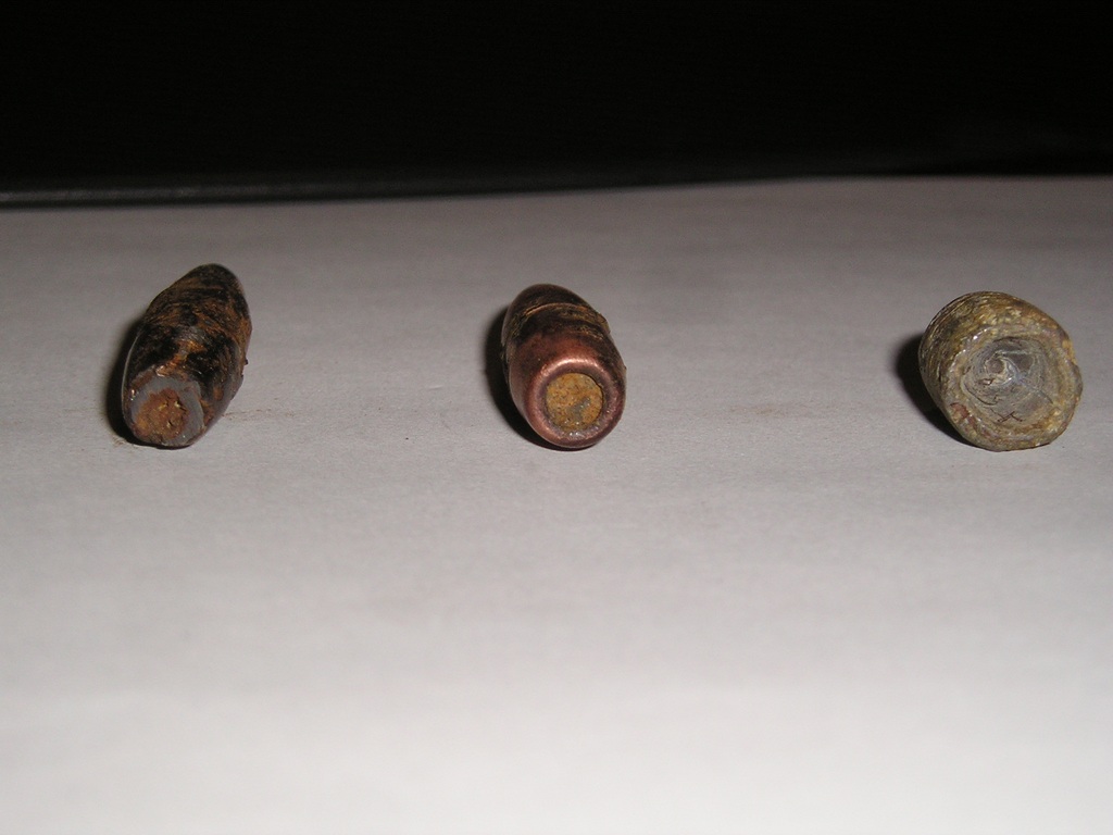

    попытаюсь. будем ориентироваться по последней фотографии. итак, 1 - очень похожа на немецкую пристрелочно - зажигательную (разрывную)пулю - B ptron, ахтунг! может быть небезопасно - применялся желтый фосфор. 2 немецкая суррогатированная (со стальным сердечником) 3 затрудняюсь сказать - это безоболочечная пуля
    на мой взгляд от револьверов типа "Бульдог" примерно 9 мм, начало 20 го века. После еще подумаю - дежурство было тяжким - иду спать.
