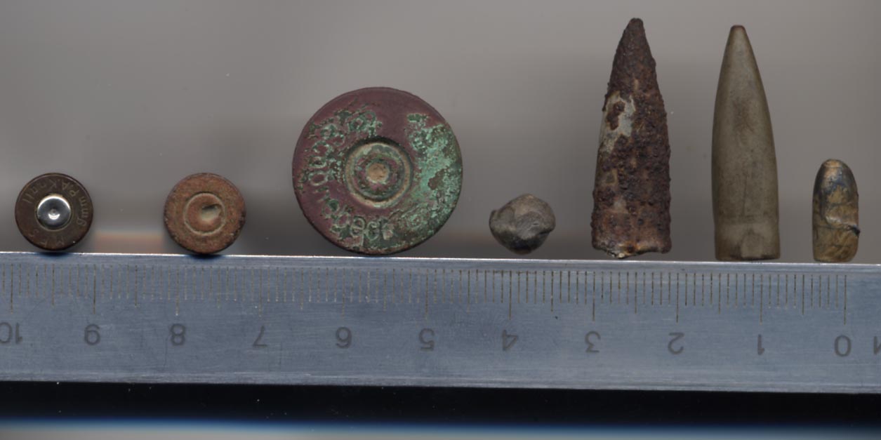

    Не удалось самому разобраться с материалом, относящемся к оружию. Копал в разных регионах РФ.
    Слева-направо:
    1. Современный газовый патрон. Не знаю, что за клеймо MFS. Интересует чье производство.
    2. Пистолетная гильза без маркировки.
    3. Гильза выстотой 11 мм, вероятно всего от сигнальной ракеты. Внутри на донышке сохранились остатки бумажного вещества. Нашел на месте наступления немцев под Москвой в 1941 году.
    4. Вероятно охотничья дробь?
    5 и 6 Одна сохранилась отлично, другая проржавела. Найдены под Саратовым, т.е. там, где ВОВ не было.
    7. Наконец пуля-загадка. Найдена также под Саратовым
    Буду очень рад любой информации!

    1. Для газового пистолета. 9х22 мм. Шумовой (холостой) - Knall. Венгерской фирмы MFS2000 = Mátravidéki Fémmûvek Sirok.
    2. Вероятно советский 7,62х25 мм (ТТ).
    3. Видимо 16 охоткалибр, фирма Sellier & Bellot, Schönebeck a. Elba (Германия). Бывший вышибной патрон для миномётной мины или просто охотничий.
    4. Похоже картечь.:)
    5. А причём ВОВ? Мало ли что где было. Вероятно советские "Л" от 7,62х54R.
    6. ?

    Ну а №7? Такая маленькая пулька от чего???

    Пардон, забылся - см. 5 и 6 вместе.
    №7 - ? Она оболочечная или нет? Может 5,6-мм от мелкашки.
    P.S. Просьба (по поводу информативности): почитабельней фото давать (и не только донной части гильз), длину гильз и пуль (и их диаметр).

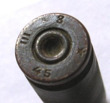

    Подскажите по «ТТшной»
    Это маузер или тт , немец или русский , какой год
    Заранее спасибо
  7. Зевс
    Зевс Oberst
    4.381
    Ответ: Пули-гильзы на опознание
    Произведён на фабрике в Ульяновске (СССР) в 1945 г. Стреляли из пистолета-пулемёта.

    NORDBADGER: пуля №7 длина 12,5 мм. По поводу оболочечная она или нет, ничего сказать не могу (

    Не знаю, что и сказать. Пуля это или часть пули (или ещё чего), может и от 5,6-мм (он же .22LR или около того). Предмет это в общем.:)

    .....а вот и нет. Накол классический для ТТ военных выпусков (или изрядно изношенного)....
    Думаецца, что .25 (6,35 мм) револьверная. В конце (а то и в середине) траэктории начинает кувыркаться (см на фото ее нижнюю часть, справа)...
  11. Зевс
    Зевс Oberst
    4.381
    А в чём отличие накола допустим ППШ и ТТ военных выпусков ?
  12. B52
    B52 Stabsgefreiter
    1.255
    Извини, Зевс, но я имел в виду не пост №5, а вторую слева в посте №1....
    Та - чисто ПэПШ (причем не ППС)...
    Накол ТТ и ППШ отличается в принципе, а длинный "хвост" капли накола - свидетельство износа, спешного пр-ва или, скажем, не совсем кацтвенного ремонта....
  13. Зевс
    Зевс Oberst
    4.381
    Вибачаю:) А то я честно говоря был немного удивлён, прочитав об особом наколе ТТ военных времён, аналогичном ППШ. А о наколе в виде капли на капсюлях гильз после отстрела из ТТ я конечно в курсе.
