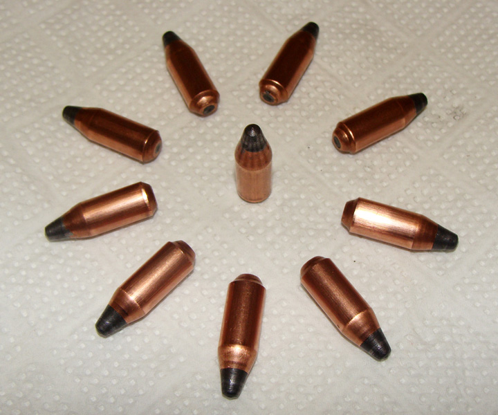

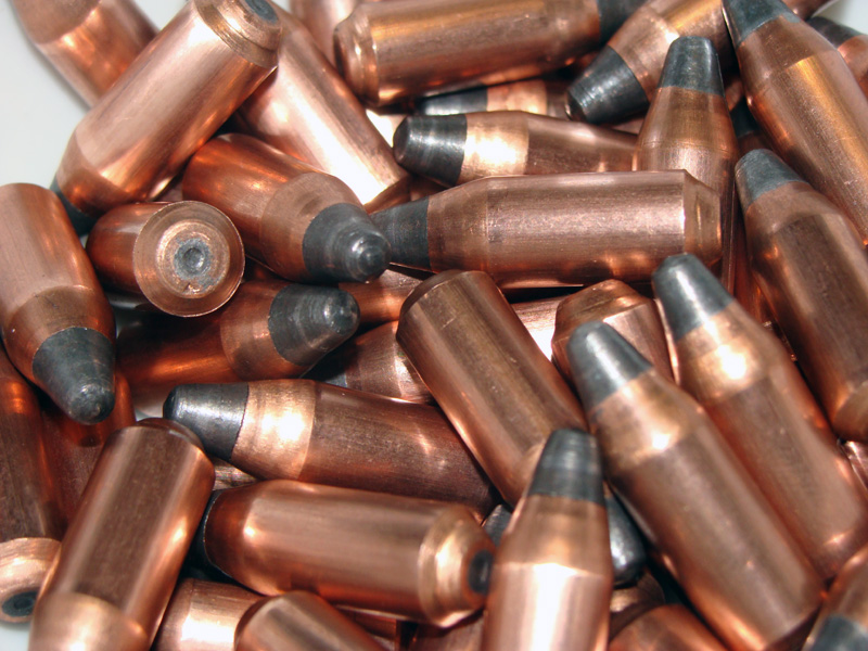

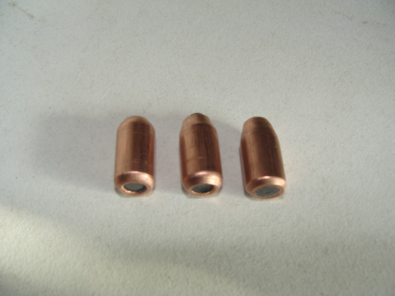

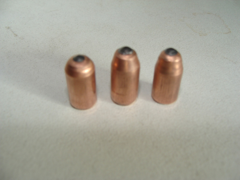

    Пули 7.62 Медная оболочка. Для охоты. MMG
    Медная оболочка. Мягкие:
    6.5 гр (100 gr), 308, 311, длина 16 мм - 4 грв.
    7.5 гр (116 gr), 308, 311, длина 17 мм - 4 грв.
    8.2 гр (126 gr). 308, 311, длина 22 мм - 4 грв.
    8.9 гр (137 gr), 308, 311, длина 22 мм - 4 грв.
    9.6 гр (148 gr), 308, 311, длина 24 мм - 4.5 грв.
    10.6 гр (164 gr), 308, 311, длина 25 мм - 5 грв.
    11.6 гр (180 gr), 308,311, длина 27 мм - 5.5 грв.
    с 14.10.15 форма пуль изменена для улучшения баллистических свойств.

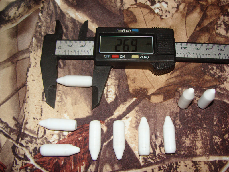

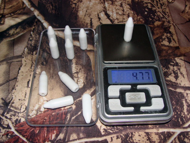

    Пули тефлоновые:
    2.5 - 3 гр (39 gr), длина 27 мм - 6 грв (Под заказ)
    4.5 - 5.0 гр (70 gr), длина 27 мм - 8 грв С составным сердечником
    Медная оболоченная пуля изготовлена по технологии холодной штамповки.
    - Мягкая пуля, без металлических вставок, оптимальное решение для охоты и тренировочной стрельбы.
    - Механическая прочность обеспечивается за счет заполнения легированным (твердым) свинцовым сплавом. В передней части - небольшая воздушная полость и прослойка мягкого свинца для придания пуле экспансивных свойств. В зависимости от твердости мишени при ударе передняя часть пули частично сминается и раскрывается, увеличивая пробивное отверстие в 2-2.5 от первоначального диаметра пули.
    - Оболочка - мягкая медь толщиной 0.8 мм. После выстрела - чистый ствол без освинцовки. Мягкая оболочка не портит нарезы.
    - Фактический диаметр пули .308 (7.84 - 7.85 мм) или .311 (7.90 - 7.92 мм)
    - Геометрия пули, полученная расчетным путем, это компромис между желанием увеличить экспансивность на "малых" скоростях долета и стремлением снизить лобовое сопративление воздуха. Оптимизация проводилась в диапазоне скоростей от 270 до 570-600 м\с. Механически пуля выдержит разгон и до 900 м\с, не сходя с нарезов, но точность (кучность) с увеличением скорости уменьшается. Подобрать оптимальную скорость (навеску) несложно: отрывы пуль на 7-9 часов от центра прицеливания - скорость слишком маленькая, 3-5 часов - слишком большая.
    Тефлон — белое по виду напоминающее парафин или полиэтилен. Обладает высокой тепло- и морозостойкостью, остаётся гибким и эластичным при температурах от -70 до +270 °C, Тефлон обладает очень низкими поверхностным натяжением и адгезией. На ощупь - скользкая мылкая поверхность. По своей химической стойкости превосходит все известные синтетические материалы и благородные металлы. Не разрушается под влиянием щелочей, кислот и даже смеси азотной и соляной кислот.
    Пули из тефлона, благодаря малому весу и очень низкой силе трения скольжения, способны разгонятся до 900-1000 м\с и при этом прекрасно "держат" нарезы.
    В зависимости от навески пороха (быстрые пороха), тефлоновые пули можно использовать для:
    - холостых патронов.
    - патронов травматических.
    - охотничьих патроов с эффективной дистанцией прицельного выстрела до 150 м. Выстрел получается мягкий, без отдачи, как из пневматического ПСП оружия, тихий даже без глушителя.
    - При попадании в мишень, пуля остается целой и как правило увеличивается в диаметре в 1.5-2 раза. Кроме этого пуля деформируется вдоль продольной оси и изменяет направление полета. Контрольные отстрелы по мишени из пористой резины толщиной 20 см показывали отклонение от первоначальной траектории до 60 градусов. Если входное отверстие в мишени правильной формы и соответствует диаметру пули, то выходное - бесформенное, диаметром 40-50 мм!!!

    Повторюсь вкратце...
    1 Форма пули получена расчетным путем как компромис между острыми сверхзвуковыми и каплевидными сабсоник. Оптимизация по максимальной стабильности и бал. свойствам от погрешности изготовления формы и центра масс. Получился "обтекатель" первых космических ракет.
    2 Экспансивность не за счет "раскрытия" медной оболочки цветком, а за счет сендвича из твердого,мягкого свинца и пузырька воздуха в носике пули. Легко сминается до двойного диаметра и меняет направление. Как следствие низкая пробивная способность за счет увеличенной травматической.
    3. Я все равно не смогу проверить свойства пули для различных скоростей на разных стволах и тонерах. Оптимальным считаю помощь ув. камрадов. Критика,советы и пожелания принимаются.
