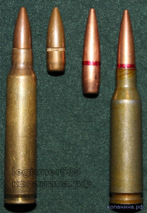

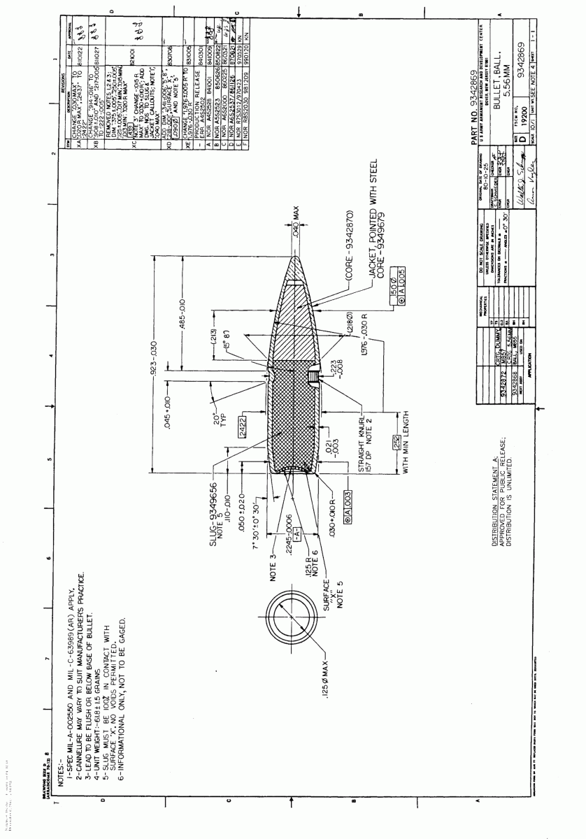

    Вот есть сравнительная картинка и чертеж пули 5.56
    akms1974 та ->Alexander. подобається це.
  7. invalid
    invalid Oberfeldwebel
    536
    Столиця
    лучше в мм смотреть (тут что-то толще))). Может кто-то из практиков расскажет: экспериментировали с этим делом или нет?
